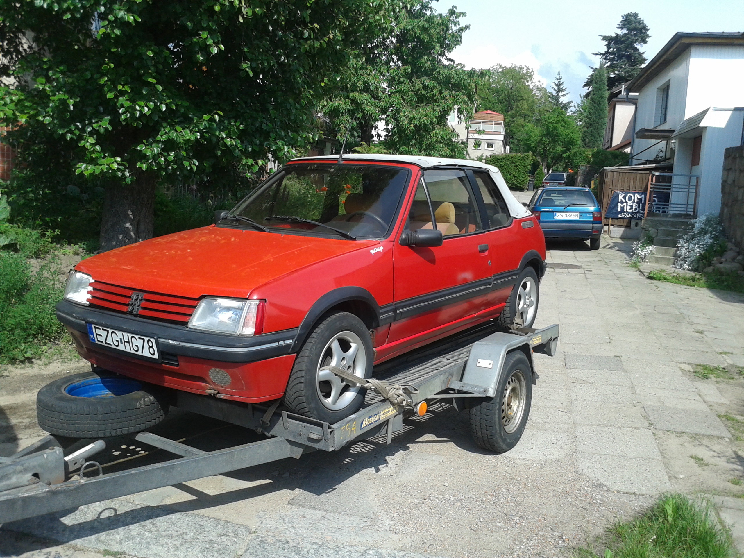

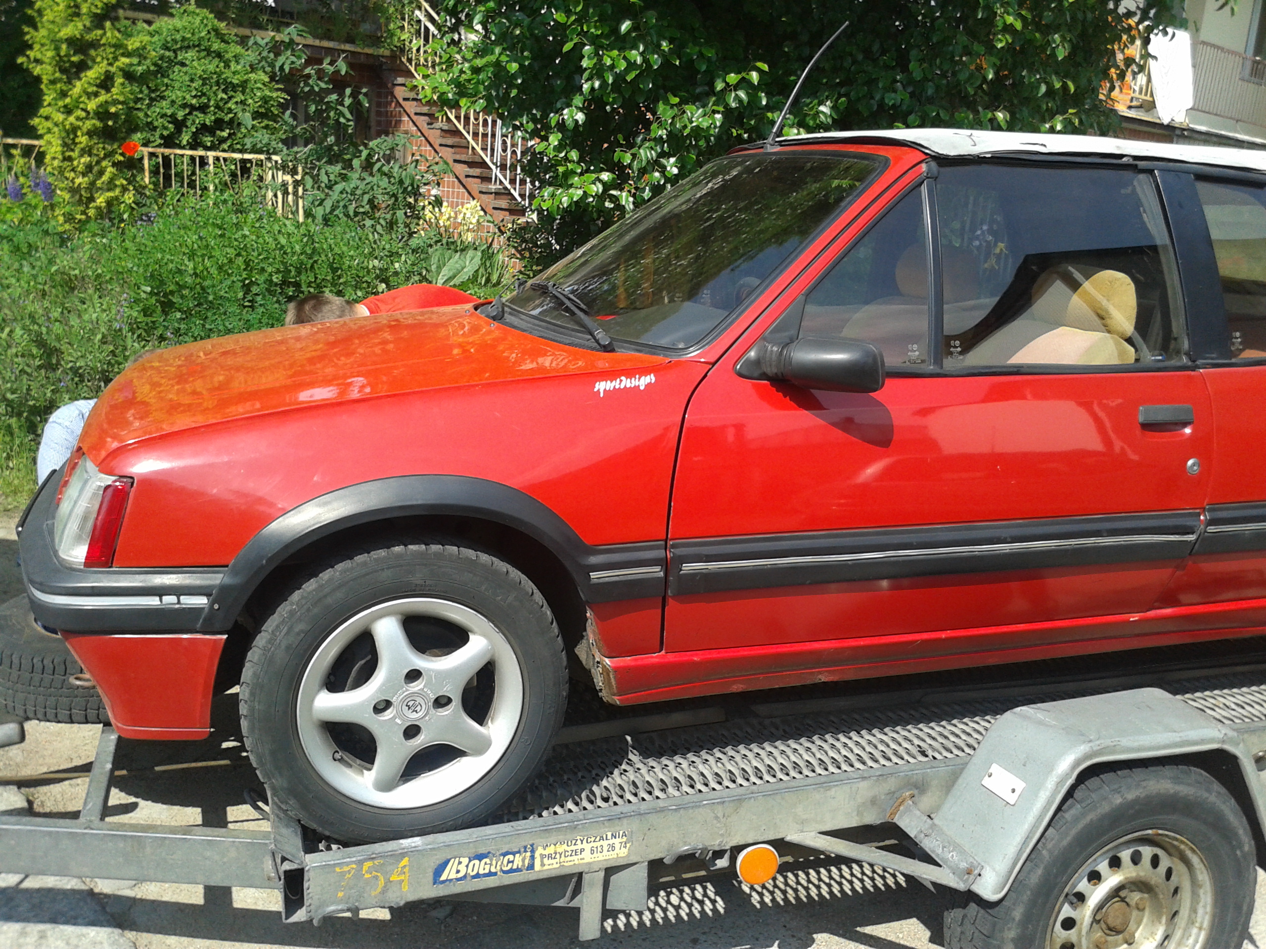

No to auto dojechało do Ząbek,o kosztach dojazdy lepiej nie mowić
W pierwszej kolejości, zajmę sie pozbyciem wszytsich dziwnych rzeczy które są w tym aucie, jakieś obleśne srebne listewki w środku, to dziwne obszycie foteli i boczków, naprawa hamulcy, wymiana sprzegła, wymiana maski, naprawa klapy tylniej, naprawa przedniego zawieszania całe koło lata, i doprowadzenie deski do normalnego stanu. a najlepsze sa halogeny jak zobaczyłem to padłem, po południu zdjecie wstawie.

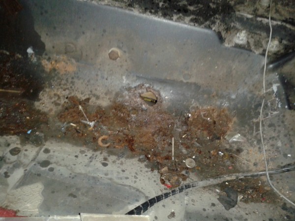

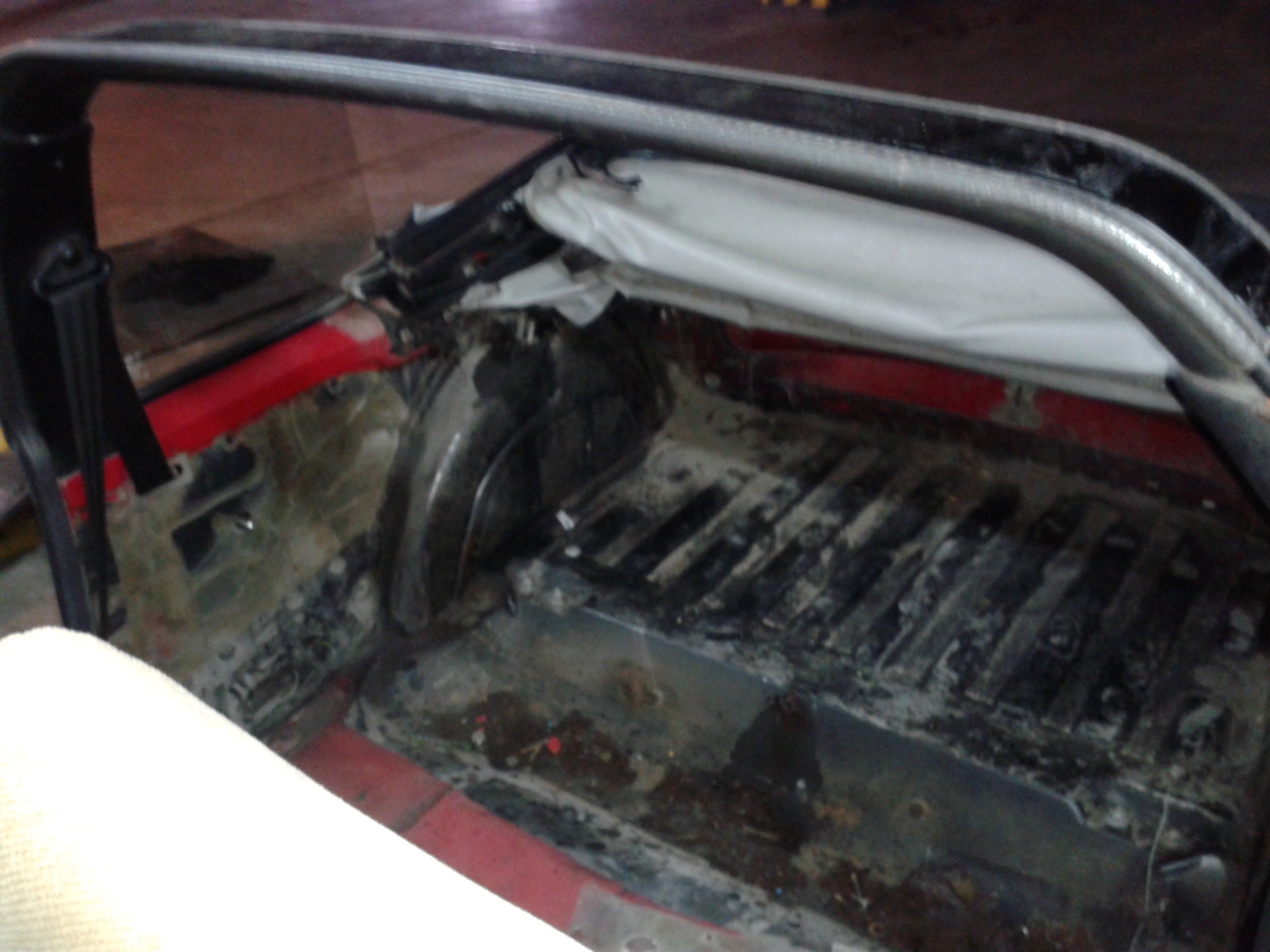

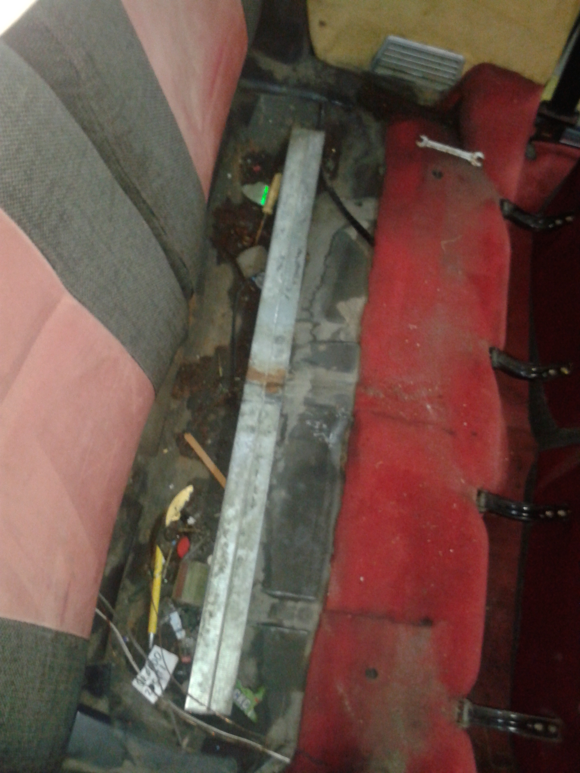

No dobra tył juz rozebrany podłoga źle nie wyglada na swoje lata mam jedna dziurę do zaspawania pod fotelem, jak to zrobie zabezpieczę wszystko i pomaluje lakierem na czarno.

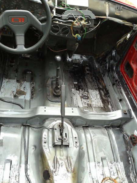

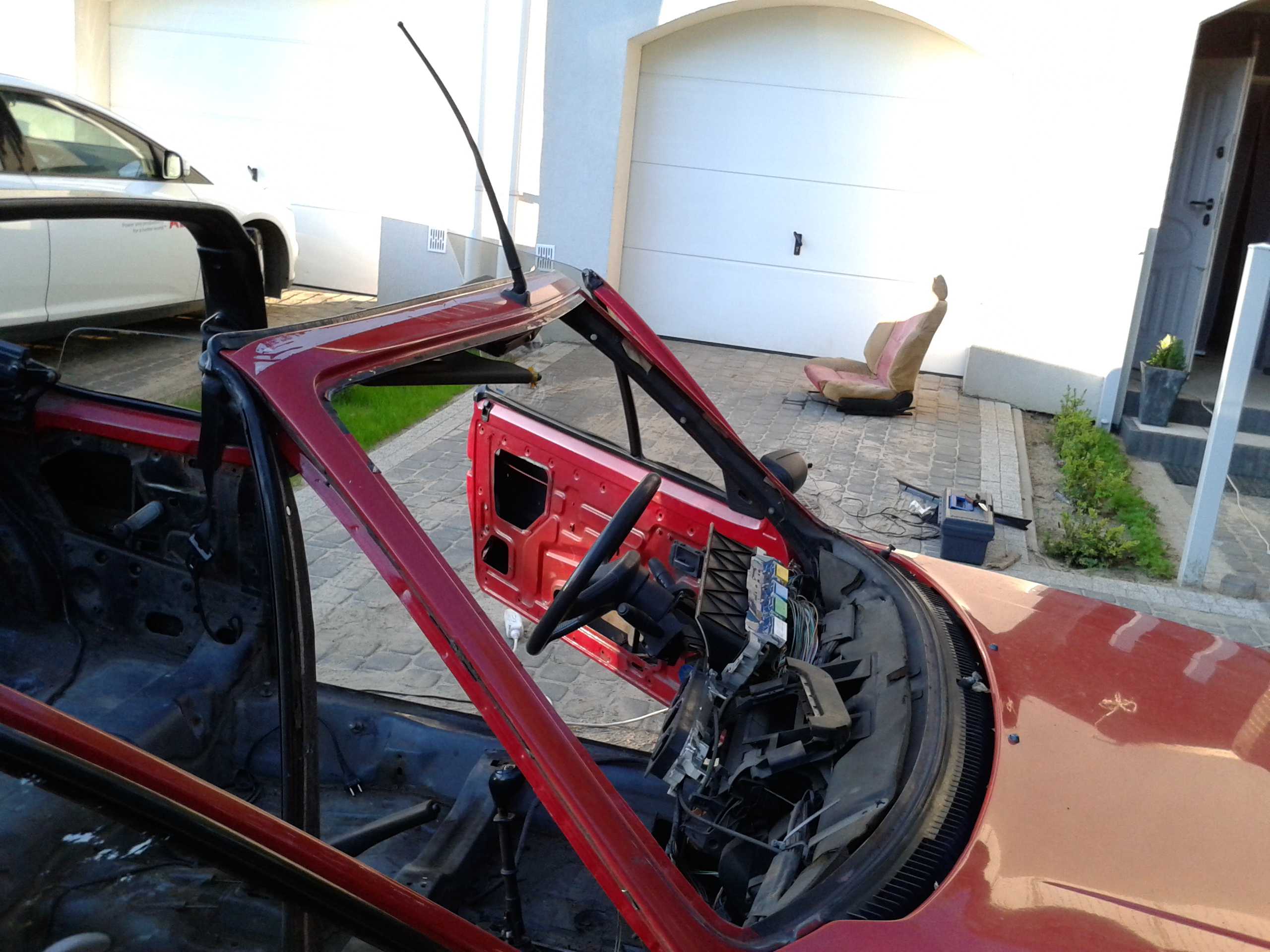

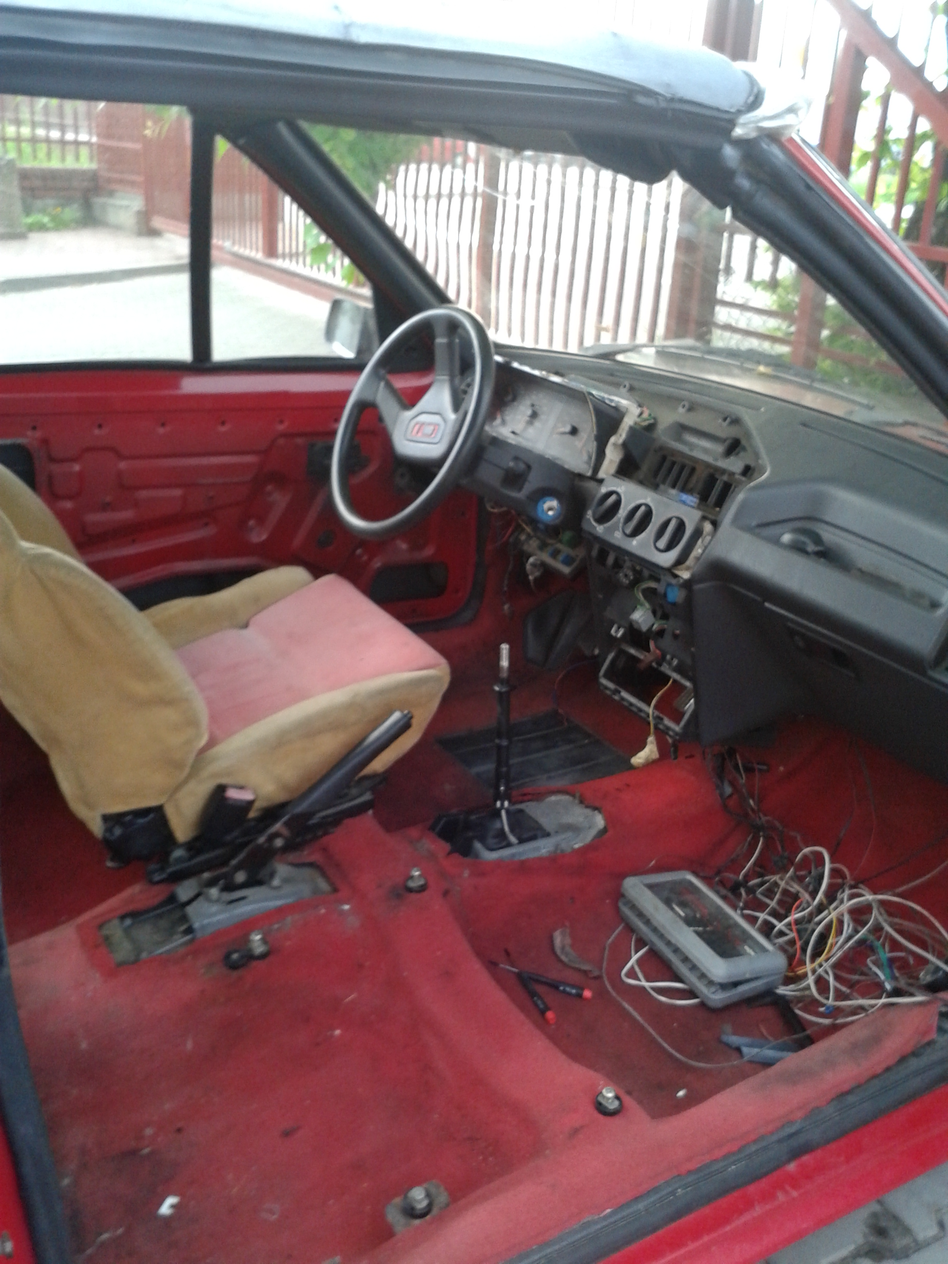

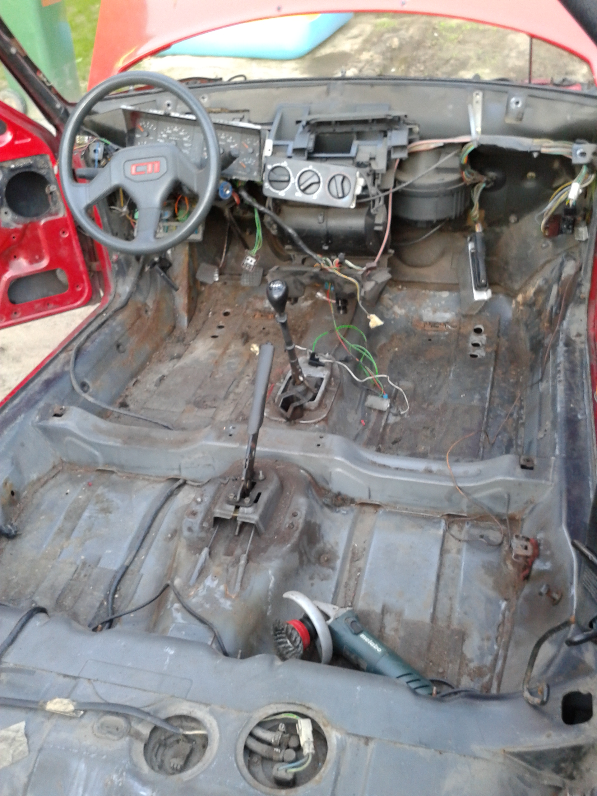

No dzis auto straciło reszte wnetrza został fotel kierowcy i wykładzina deska juz tez w połowie rozebrana, te wszystkie przewody to pozostałości po super okablowaniu nagłośnienia

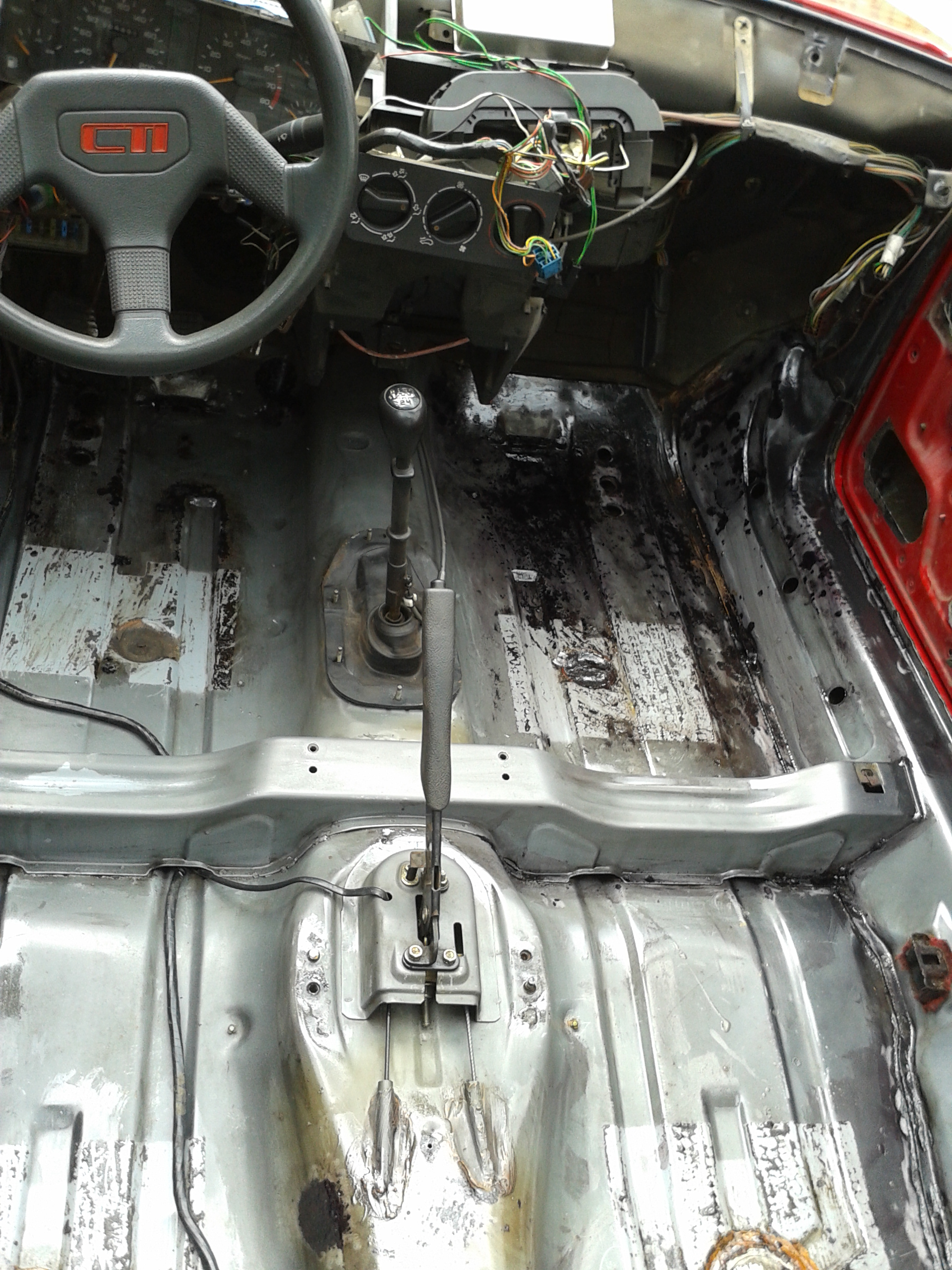

no to najnowszy raport z prac, auto zostało całkowicie rozebrane w środku, dziury juz sa porobione, podłoga wymalowana Brunoxem, w domu juz nie mam miejsca na nic bo wszedzie leża cześć

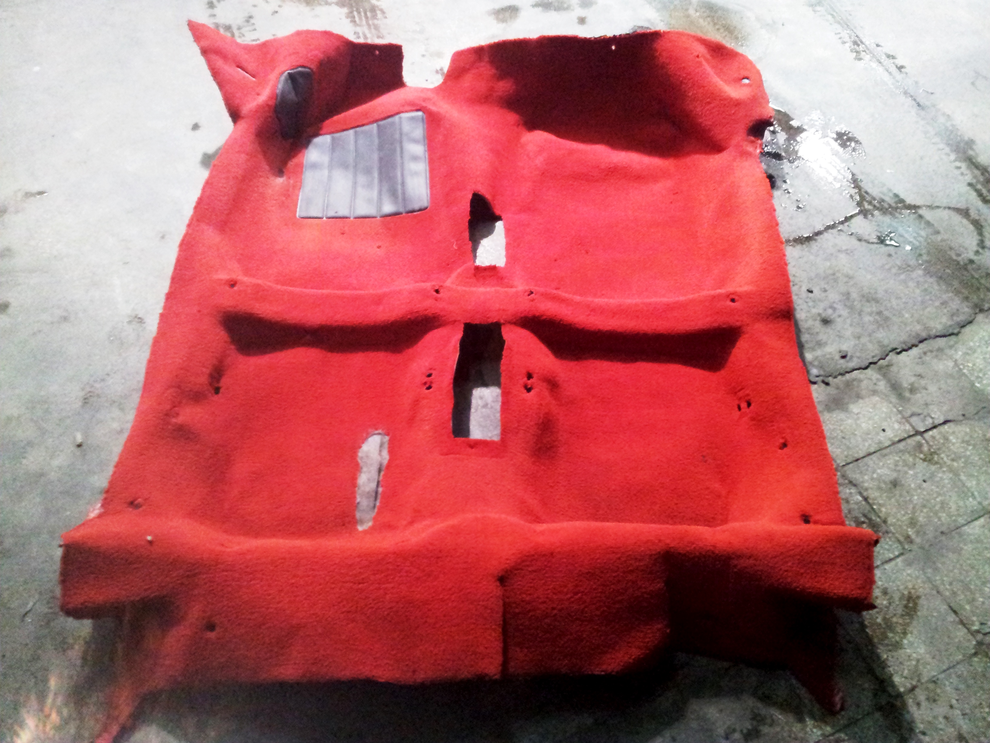

Re: 205 CTI
W ramach forumowej braci, postanowiłem zrobić coś dobrego dla kolegi Marioo i zabrałem jego wykładzinę do samochodowego SPA. Efekt możecie zobaczyć poniżej
