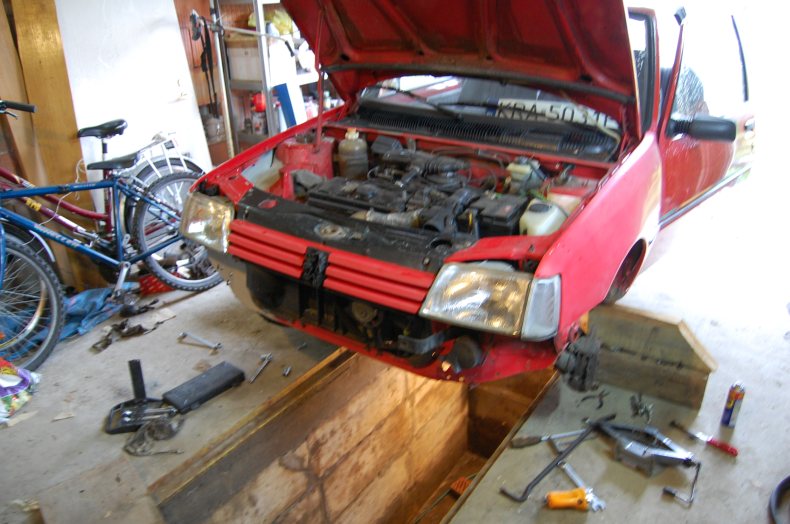

Hej
Moje autko niedawno wróciło od blacharza.
Ma już zaspawaną dziurę w kielichu i poprawiony prawy przód który w przeszłości był bity.
Spód kielicha jest zakonserwowany gumą.
Dzisiejszy dzień miałem poświęcić na wymianę sanek ze stabilizatorem na nowe lepsze kupione od Dziksona. Wymianę obu półosi z uszczelniaczami i wymontowanie ufa z aparatu zapłonowego aby wysłać go do regeneracji.
Niestety ostatecznie nie udało mi się wymienić półosi.
Po pierwsze jak już podniosłem auto i wywlokłem sanki, zorientowałem się że nie poluzowałem śrub półosiach. A odkręcić je w powietrzu jest raczej niemożliwością.
Tak więc podmieniłem sanki. Przed montażem nowych zakonserwowałem elementy na których zaczęła pojawiać się ruda od spodu i w komarze silnika.
Użyłem do tego preparatu Kompleksor. Nie wiem czy się sprawdzi ale bardzo polecał mi go jeden kolega. Podobno zabija rdzę na śmierć i zabazpiecza element. Faktycznie preparat jest biały a przy kontakcie z rdzą ciemnieje i pieni się tak jak by żarło :) .
Następnie zapiąłem nowe sanki. Nie było to łatwe w pojedynkę ale udało się za pomocą paru patentów. Na koniec założyłem koła opuściłem auto i chciałem poluzować śruby na półosiach. Niestety okazało się że dysponuję tylko kluczem nr. 32 do odkręcania takich rzeczy. a tu zastosowano nr.30 . Tak więc na dziś odpuściłem półosie. Na koniec wymontowałem ufo z aparatu.
Na koniec relacja zdjęciowa z moich dzisiejszych osiągnięć.
Na koniec wymontowane ufo
Nowe sanki przed wjazdem
Stare pordzewiałe sanki
Sala operacyjna
Sala operacyjna
A takie drzwi udało mi się zdobyć na Allegro. Oryginalna naklejka i listwa. Niestety wymagają podlakierowania.
Nie ma juz dziury
Nie ma juz dziury
Dzieło blacharza 2
Dzieło blacharza 2
Dzieło blacharza 1
Dzieło blacharza 1
Saneczki od Dziksona przeczysczone i pomalowane

gratki, fajnie ze wraca do zycia Color line

Dobra robota tak trzymaj dalej, jak pisałem auto z perspektywami :W Rób gor na przekór tym co piszą, tani model nie warto, przeinwestowany itd.

Świetna robota z sankami! Efekt cieszy oko, zwłaszcza że udało się je wyciągnąć z budy Garrosa, która nadawała się już tylko pod prasę.
Co do zderzaków - na zamienniki trzeba mocno uważać, wiele z nich nie trzyma wymiarów. Zdarza się, że zamiennik jest za wąski i końce odstają na boku, a oryginalna listewka nie pasuje. Ceny na poziomie 70-80zł, choć przy dobrych zniżkach uda się taki kupić nawet za 50zł. Żeby tylko chciał pasować...
