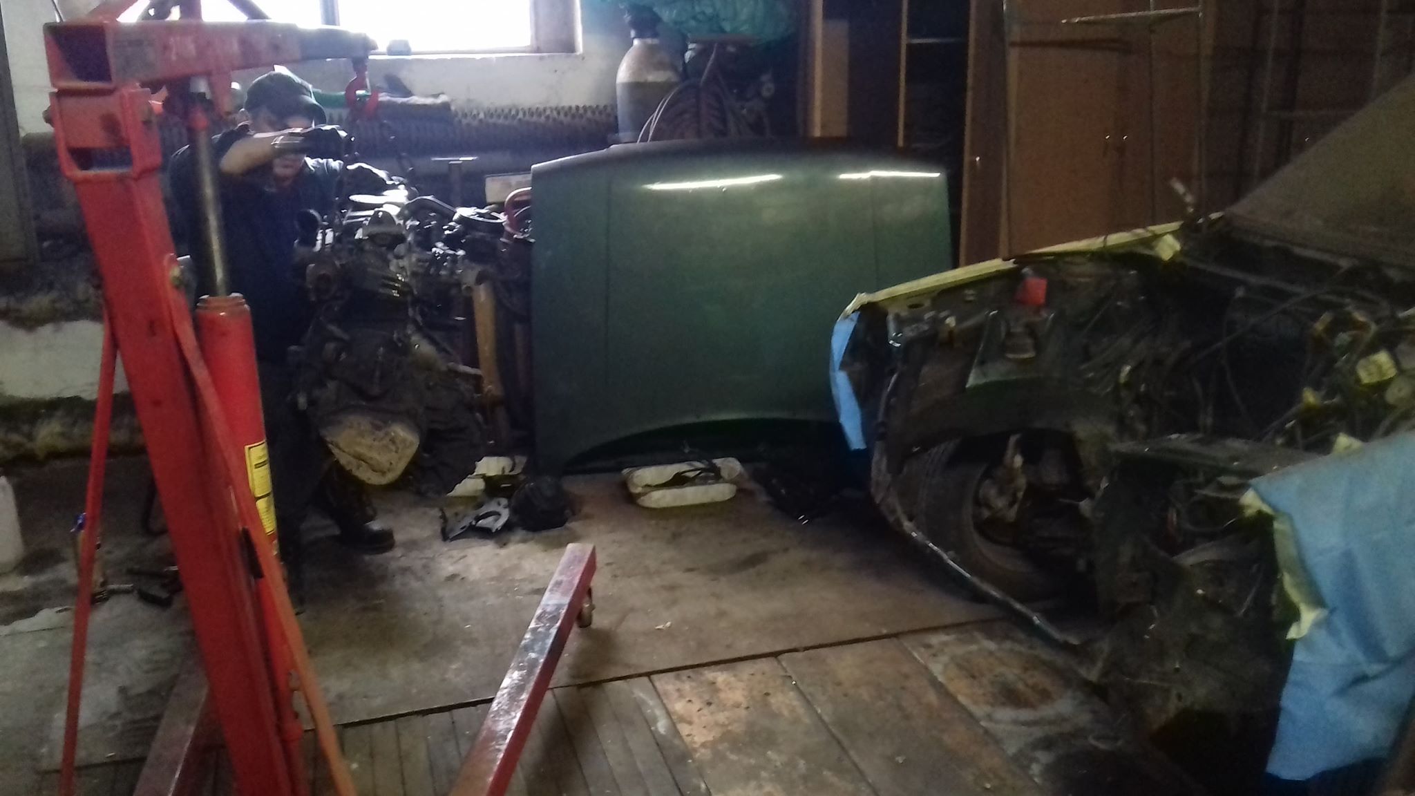

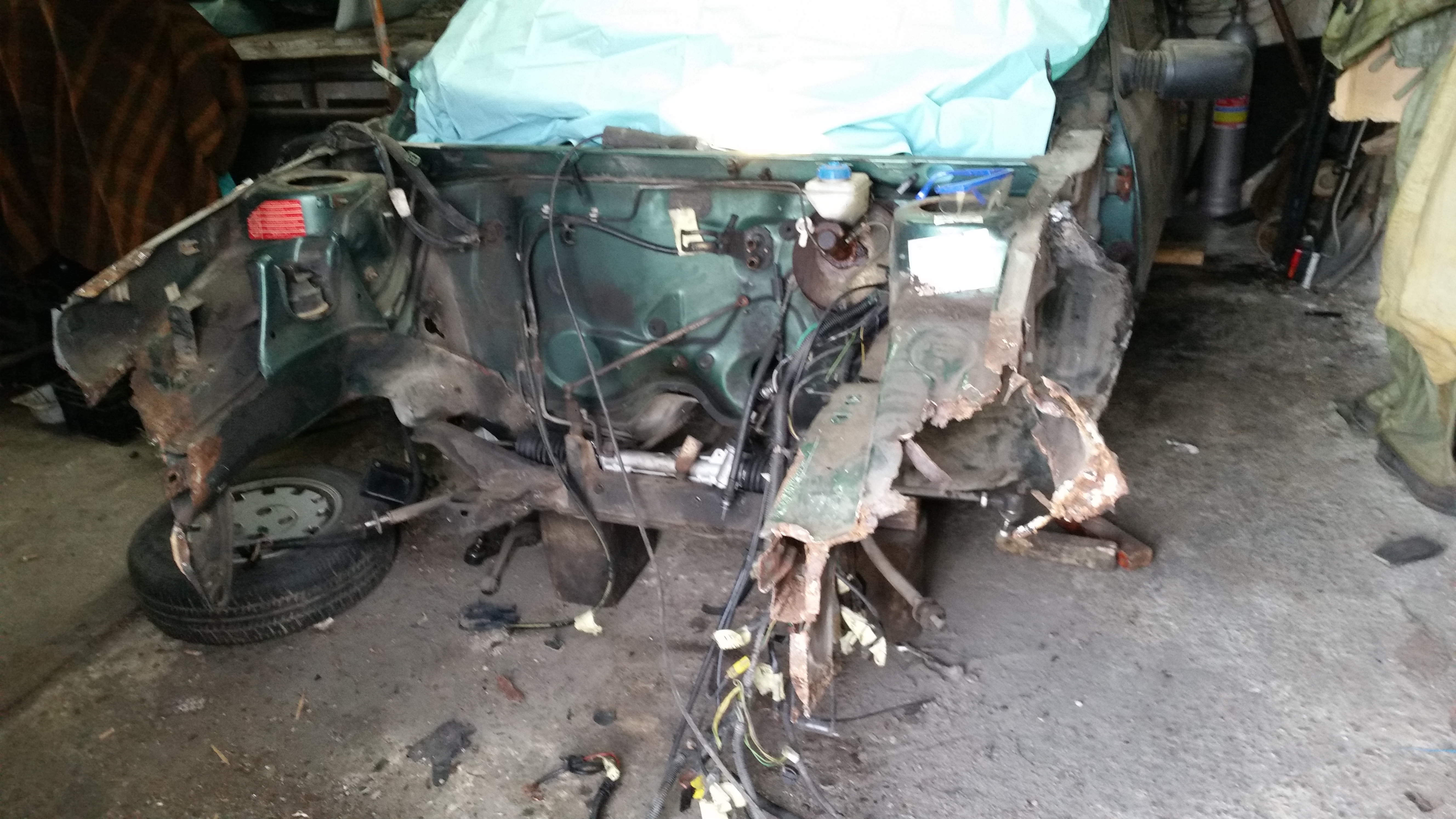

Tymczasem parę fotek od dupy strony.
I silnik leży

Gollas kawałek po kawałku dostaje nowe blachy, a robota rusza z miejsca.
Ma już założoną nową maglownicę i końcówki drążków, jako że stara poszła do Bąka...
Parę fotek z aktualnego stanu prac:
W kolejnych krokach zostaje ogarnięcie pasa przedniego, piaskowanie i malowanie elementów przedniego zawiasu, wymiana gum i ogólne ogarnięcie komory.
Potem hamulce - pompa, serwo i przednie przewody. A o reszcie nawet nie ma co wspomiinać bo to daleka droga... No i pomału rozglądamy się za fotelami. :mrgreen:
