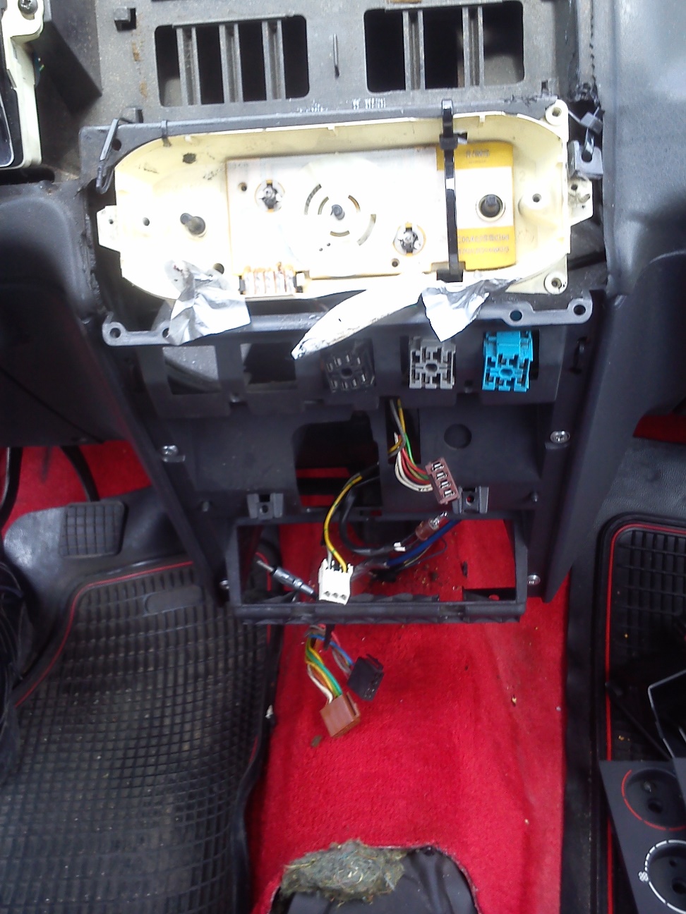

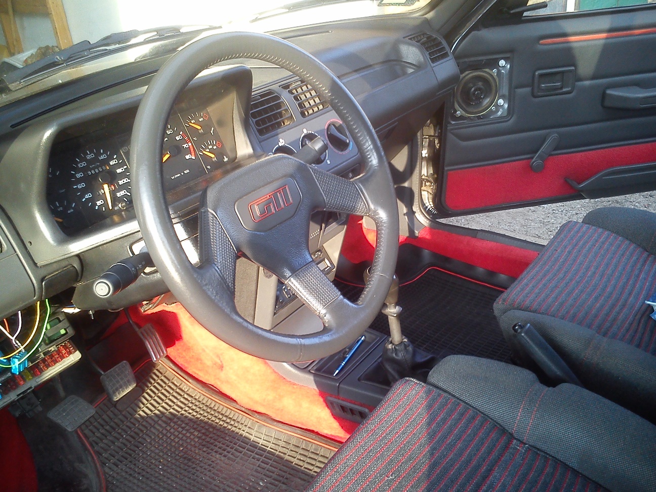

W ostatnim tygodniu zabrałem się wreszcie za wymianę deski rozdzielczej. Stan poprzedniej był opłakany. Bebechy na wierzchu: Przy okazji założyłem wiązki drzwiowe do centralnego zamka i siłowników szyb.
Tu już kokpit nabiera właściwego wyglądu Wczoraj zakończyłem montaż centralnego i elektrycznych szyb. Wszystko zrobione na oryginalnych wiązkach i podzespołach, bezinwazyjnie. Gdyby była potrzeba przywrócenia Exporta do wersji fabrycznej to nic nie stoi na przeszkodzie. Ale póki co udogodnienia zostają.

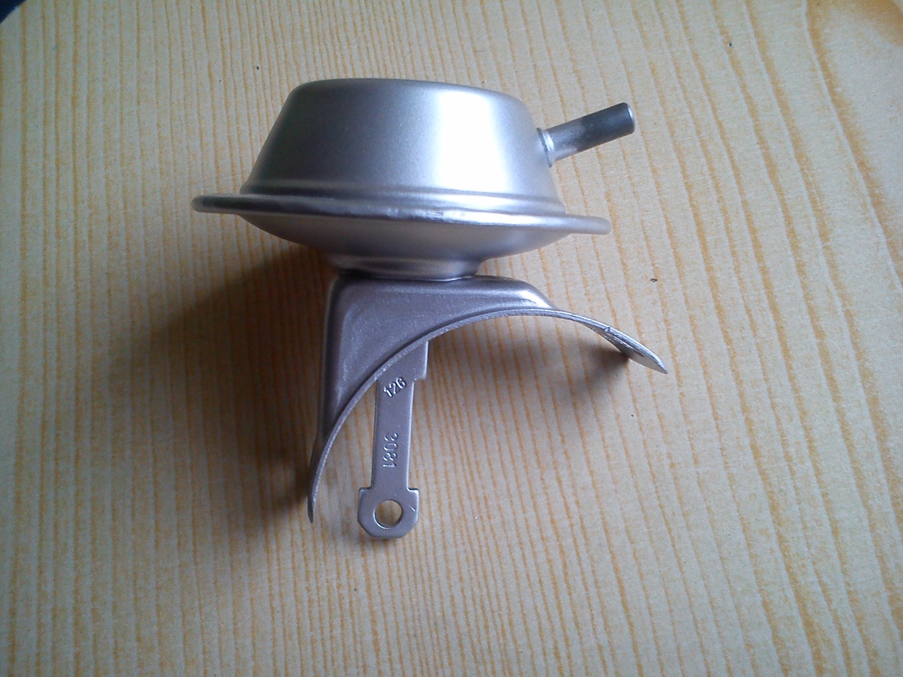

Zapomniałem dodać, że auto odzyskało brakującą moc po prawidłowym ustawieniu kąta wyprzedzenia zapłonu i po regeneracji podciśnieniowego przyspieszacza zapłonu.

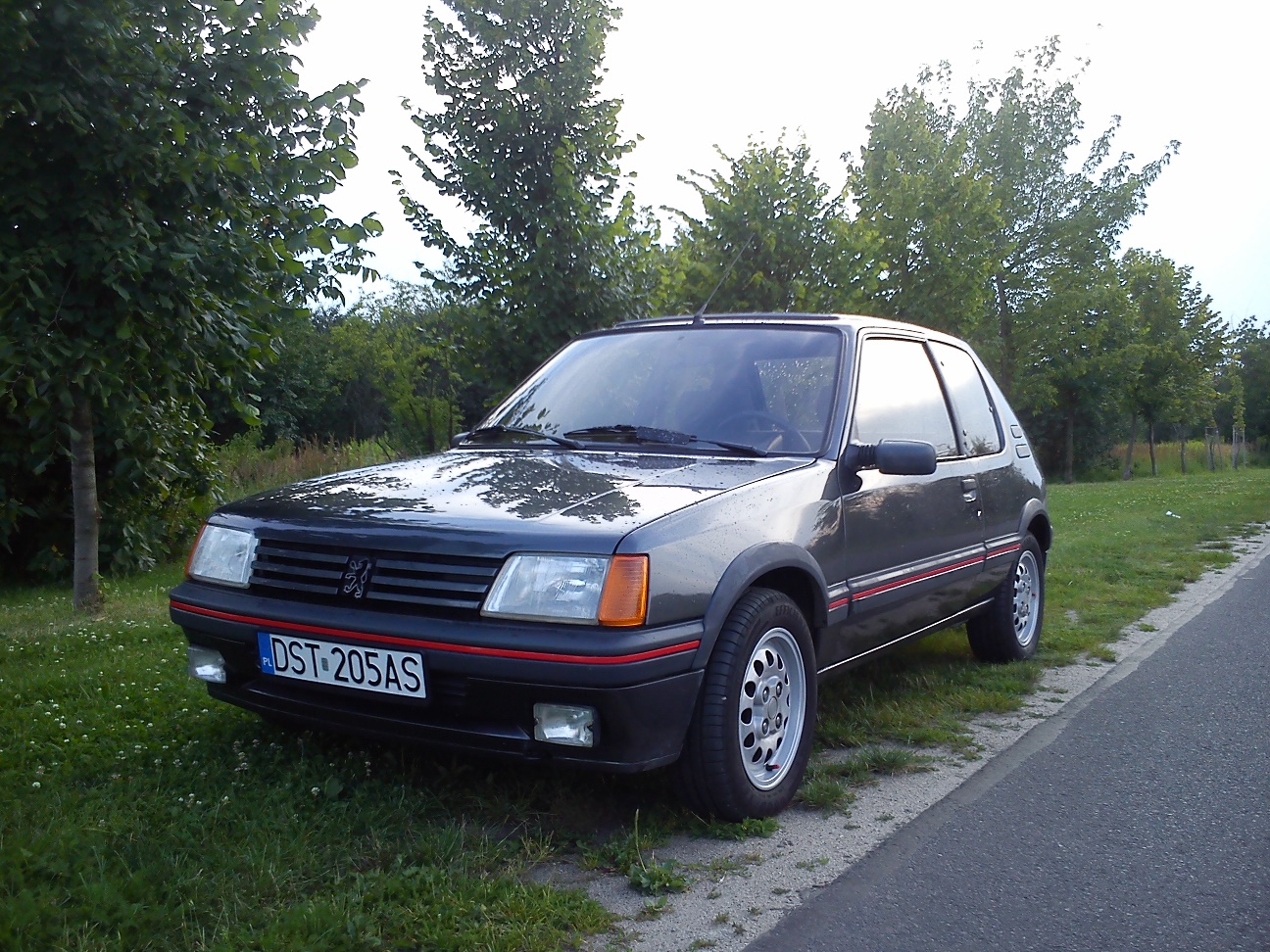

Na koniec kilka aktualnych zdjęć.

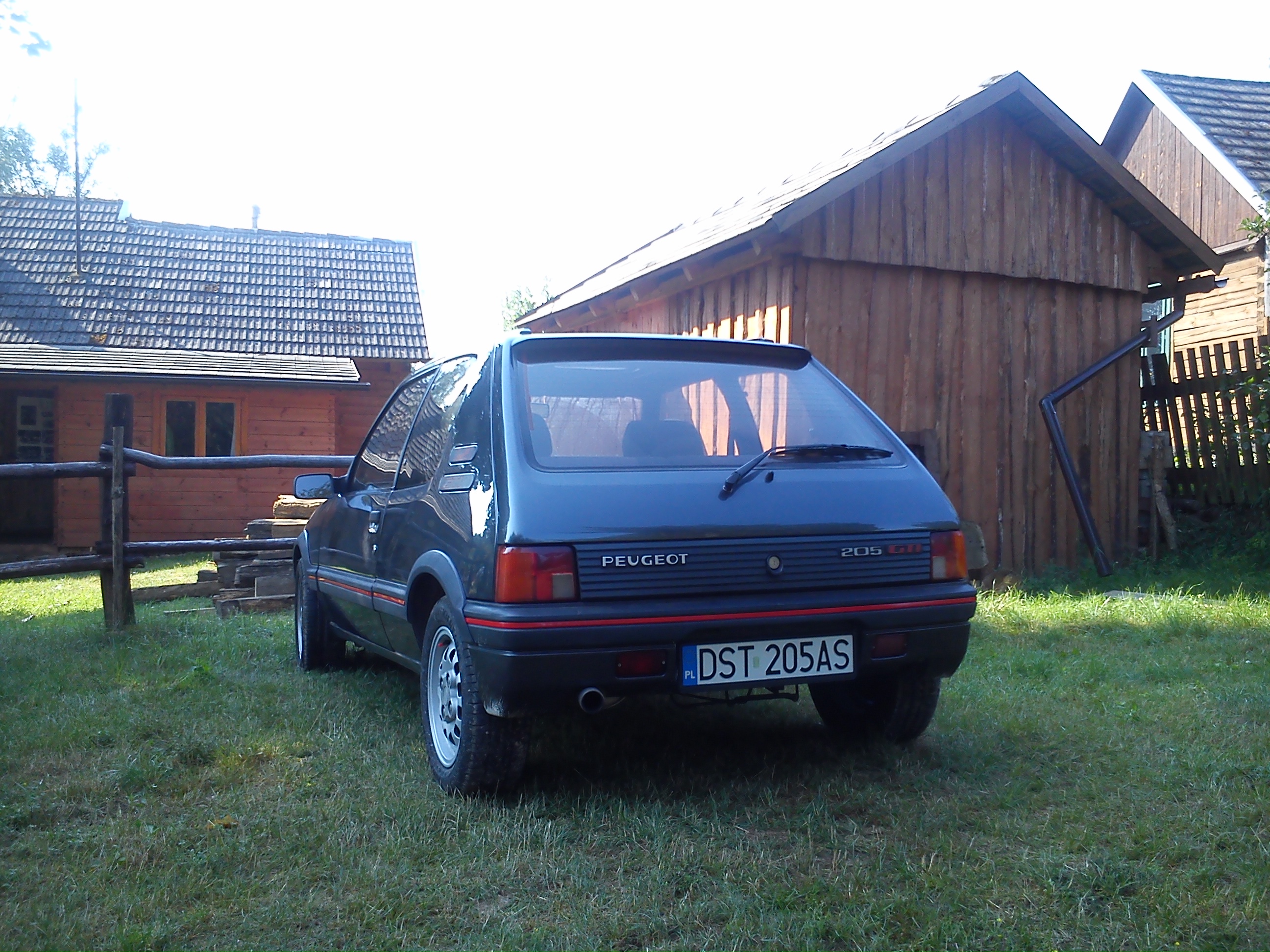

Przy okazji zniknął problem rozruchu zimnego silnika. Obecnie GTI pali na dotyk, bez wspomagania się pedałem gazu. I na koniec, z wizytą u Brata

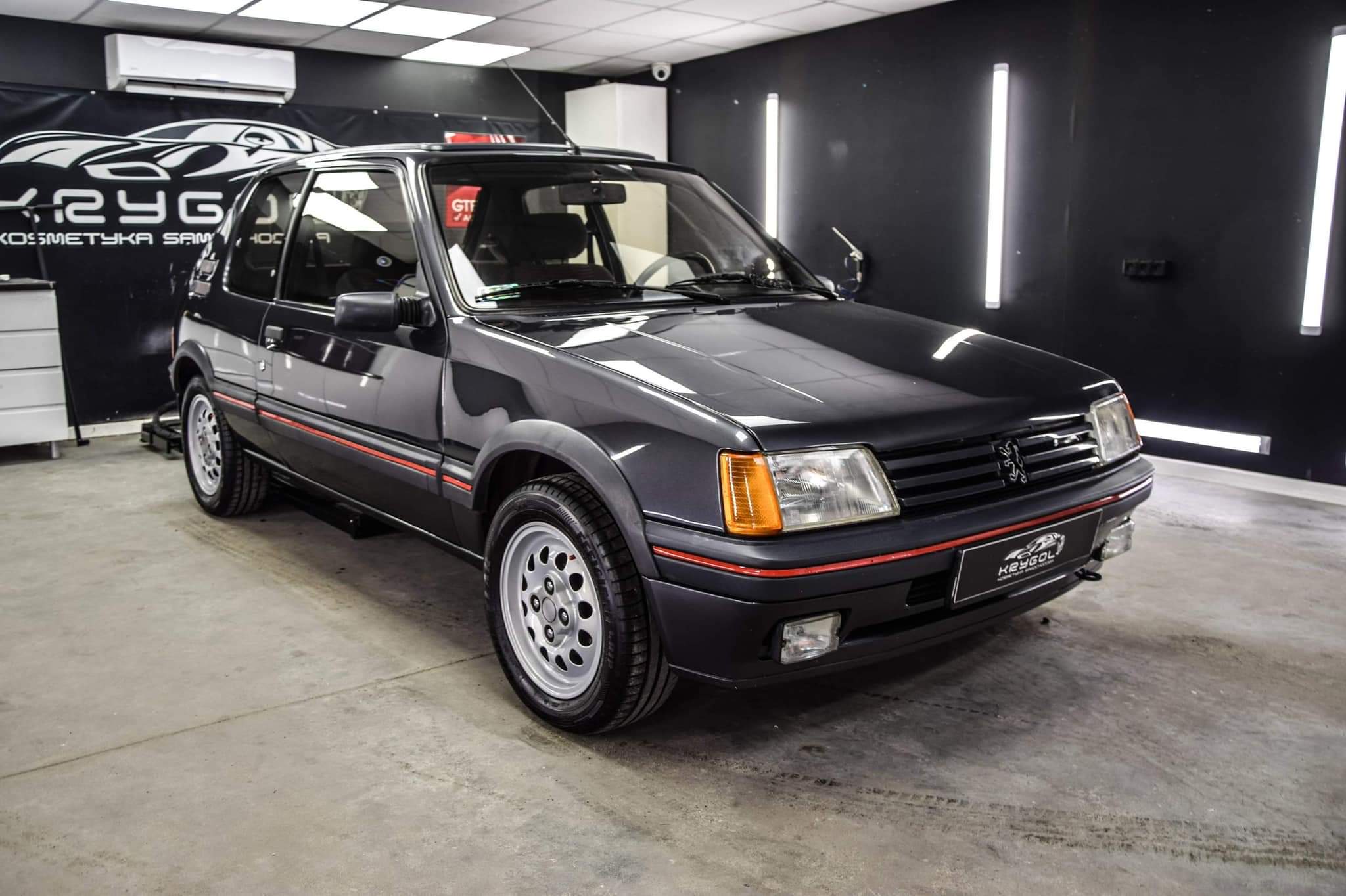

Pora na jakis wpis, bo znów kilka lat minęło. Zafundowałem 205-tce zabiegi poprawiające wygląd zewnętrzny i zabezpieczające lakier. Auto odmłodniało
co najmniej o 10 lat.
