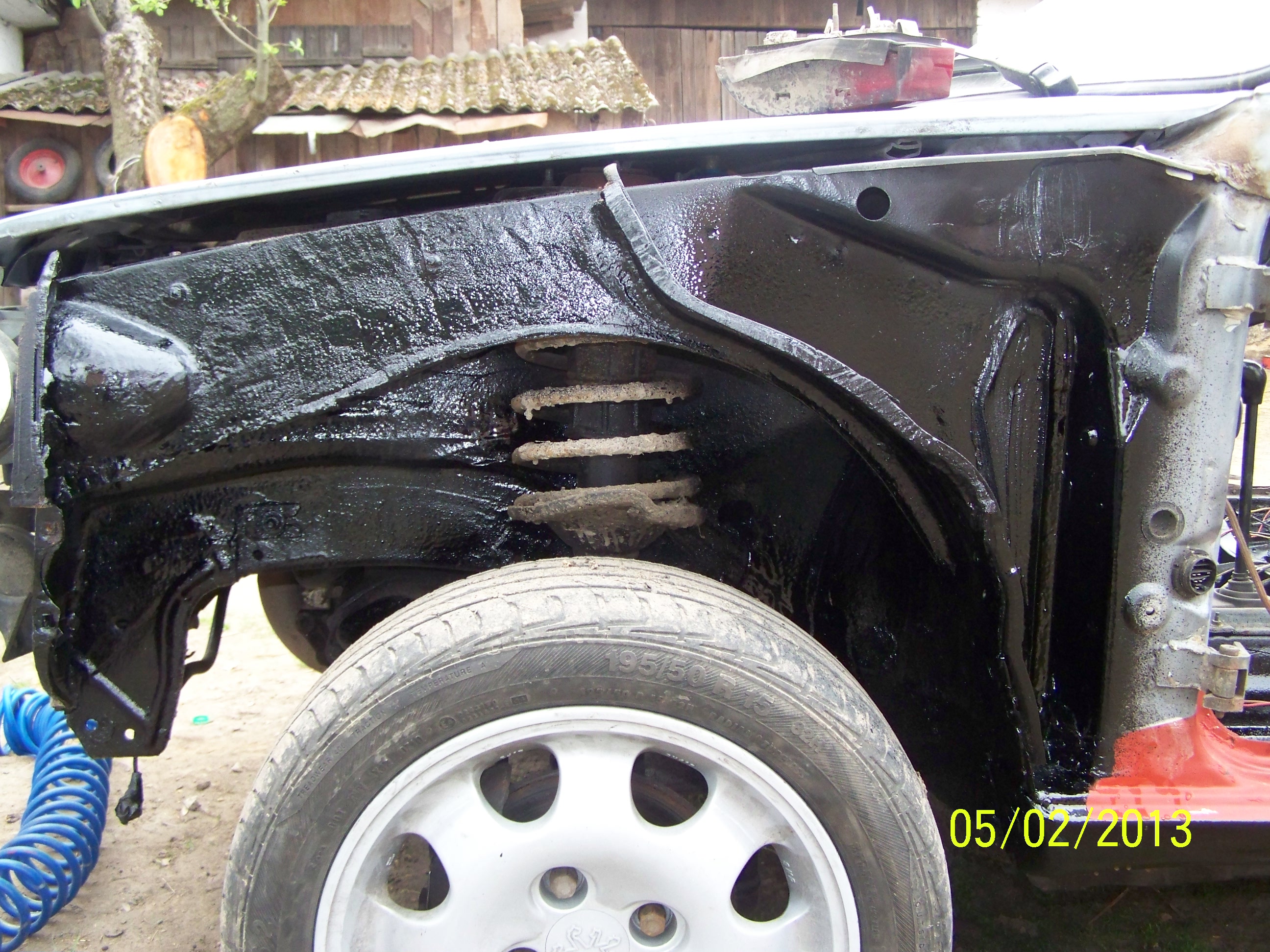

Re: Reanimacja 205 GR

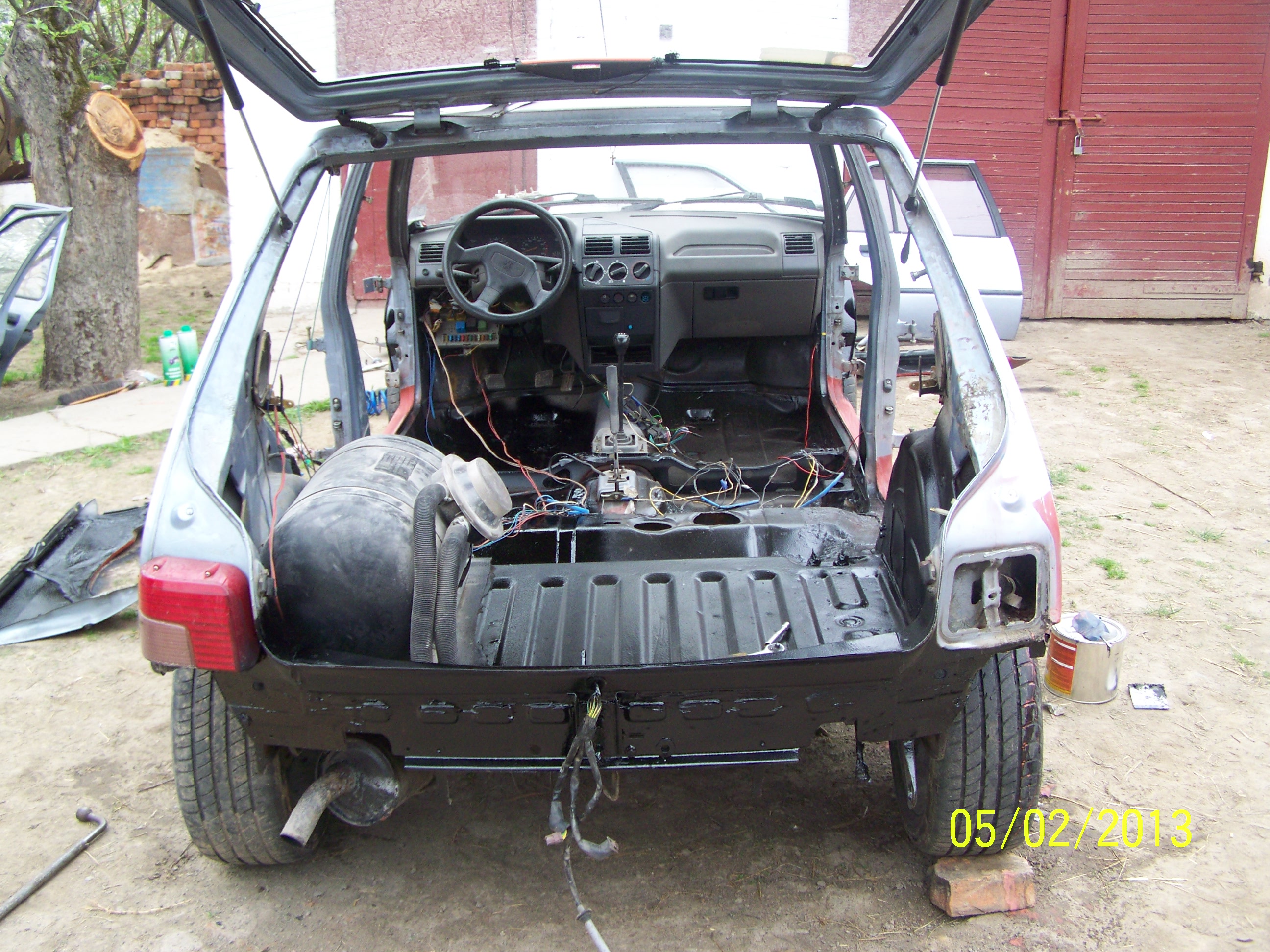

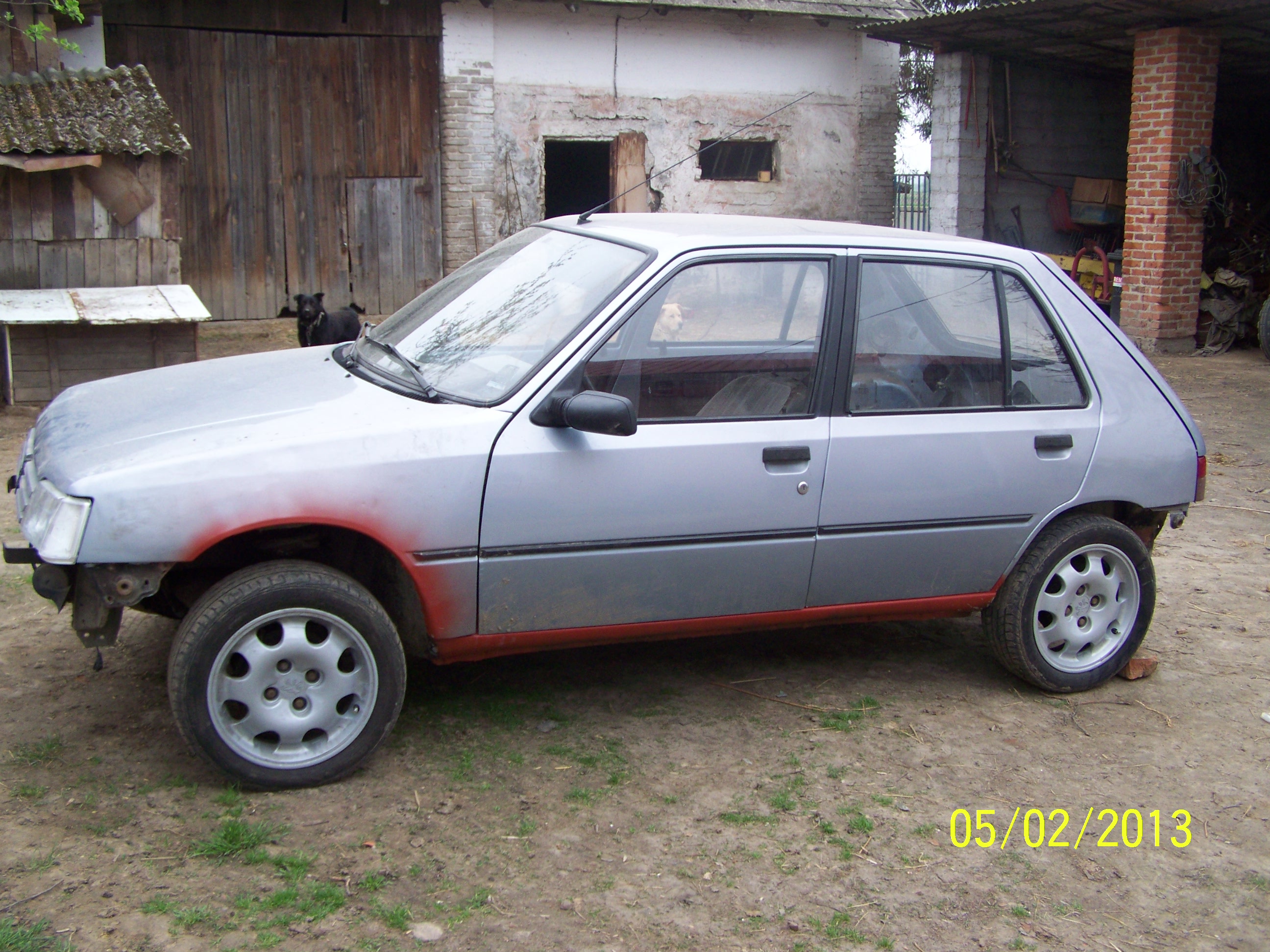

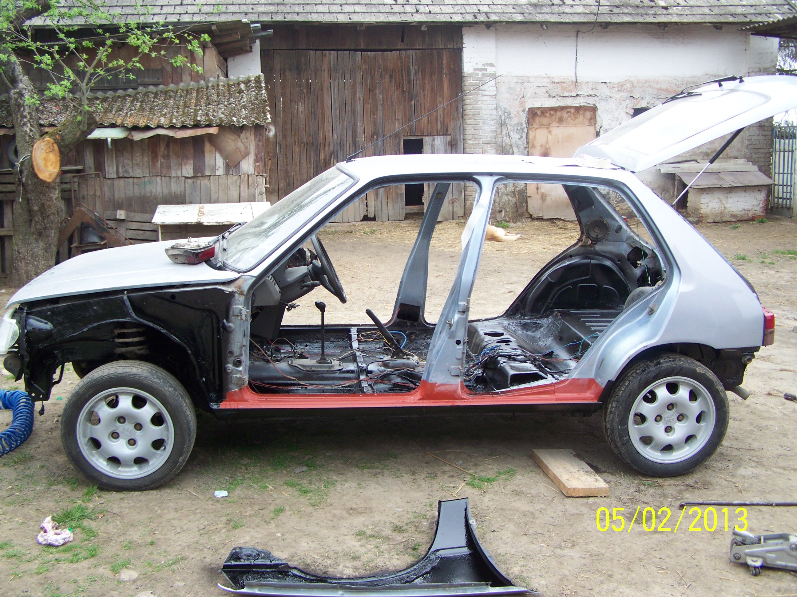

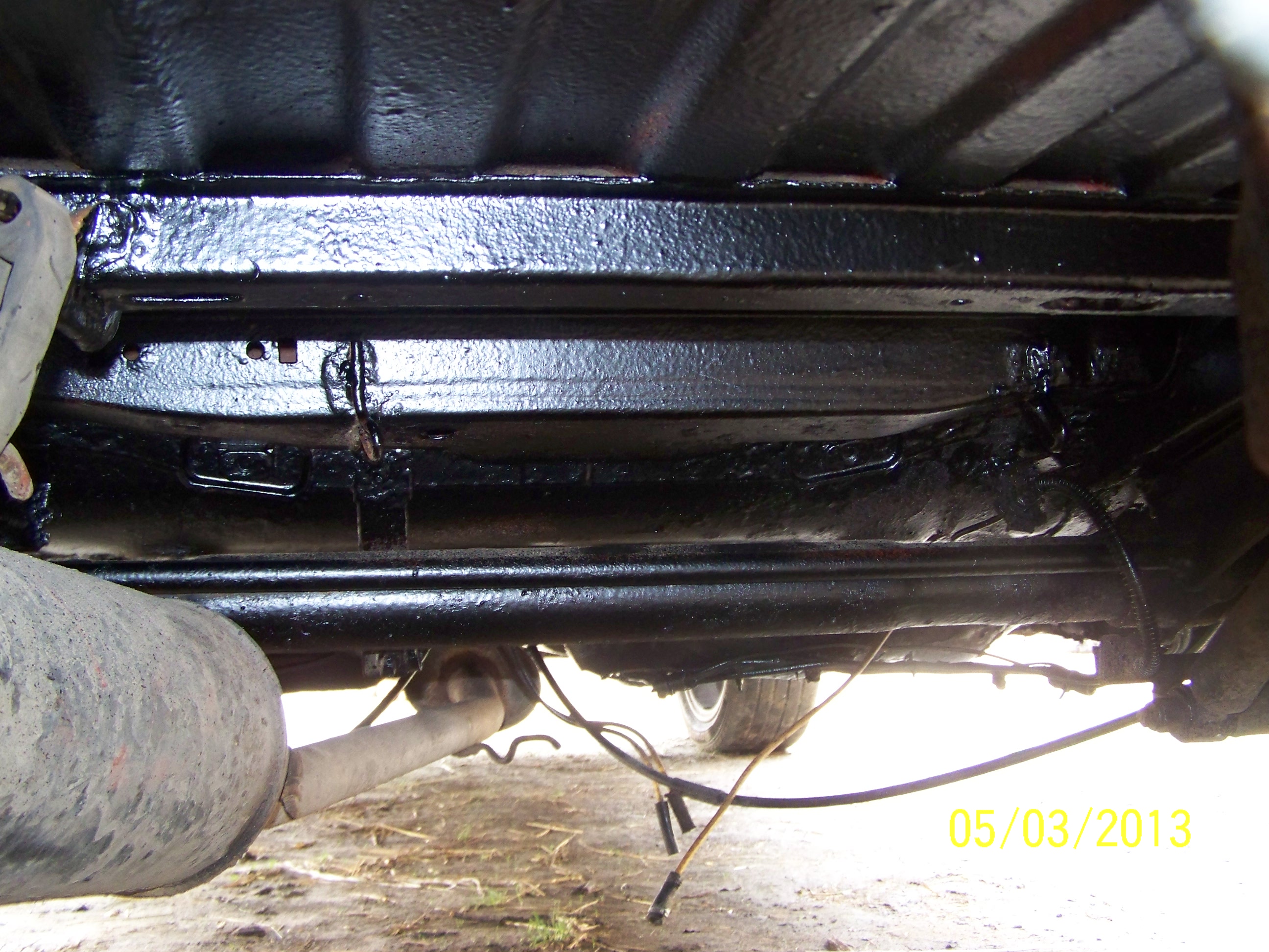

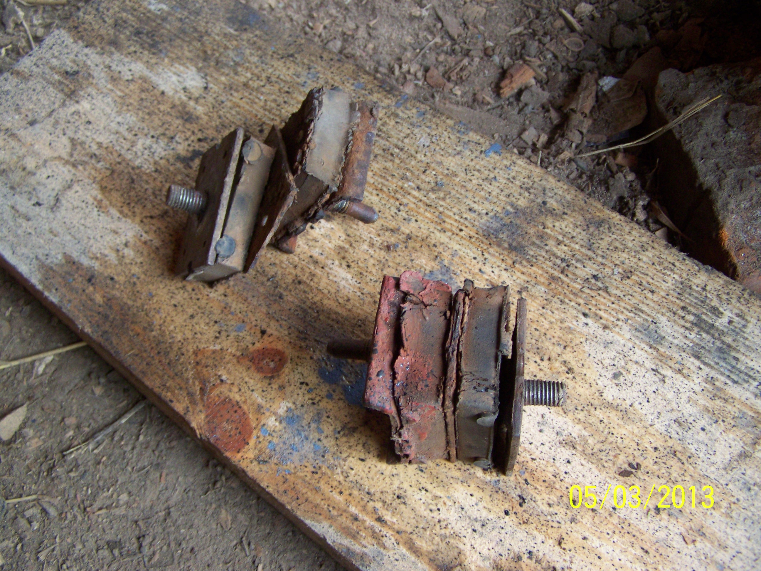

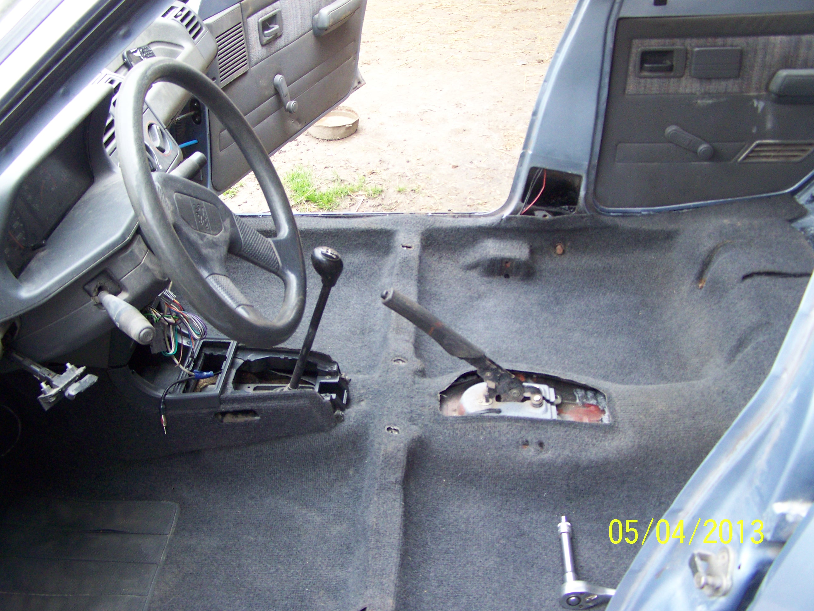

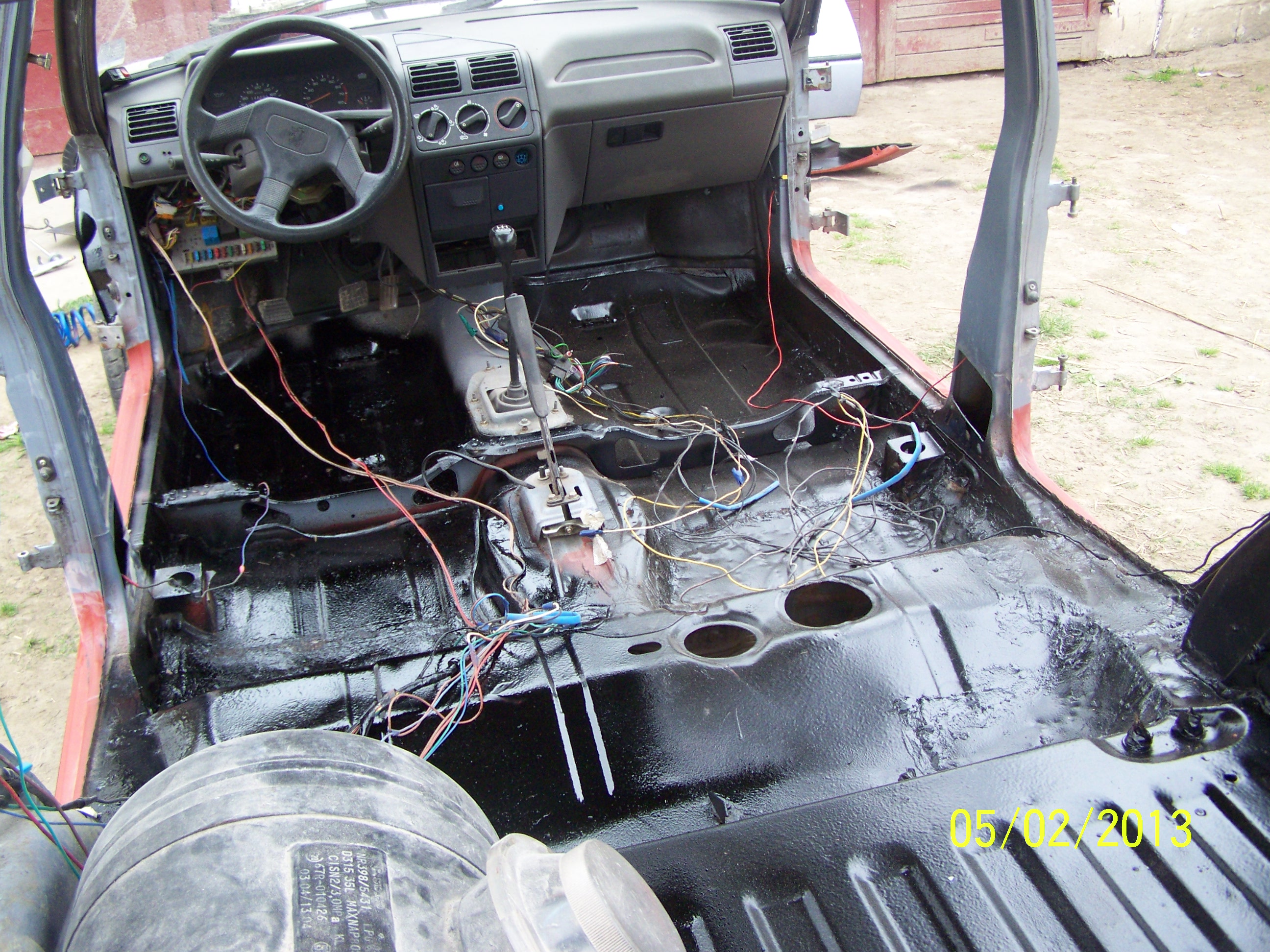

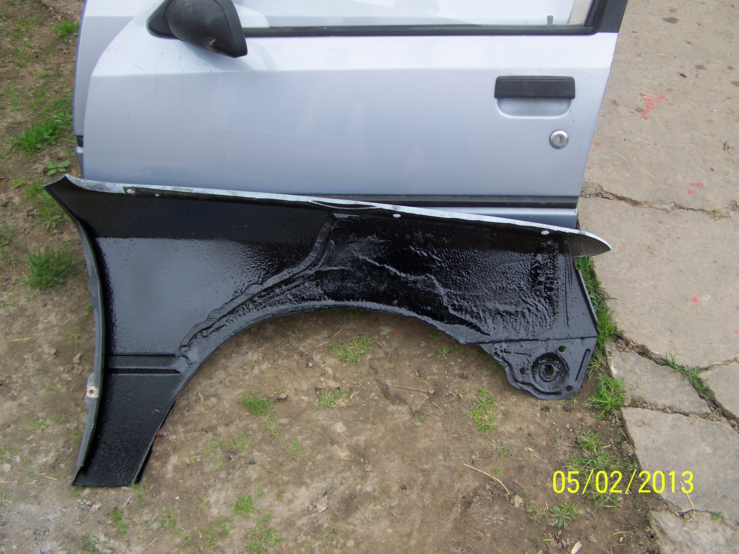

dodaje kilka zdjęć z prac przy moim peugeocie (stałem się już jego właścicielem ) po odebraniu od blacharza praca zaczęła się palić w rękach od razu progi poszły w epoksydzie potem baranek podkład szary i czeka mnie lakierowanie całego auta zrobiłem pełną konserwacje auta znaczy że w środku auta podłoga poszła w baranku i dół auta tak samo oraz nadkola tylne podłużnice i błotniki przednie teraz tylko zostało puścić płyn w progi i w drzwi całe wnętrze zostało wyprane i plastiki odświeżone,wymieniłem tez gumowe mocowania belki bo już belka się nie ptrzymała a za to strasznie się tłukła, o to fotki z prac

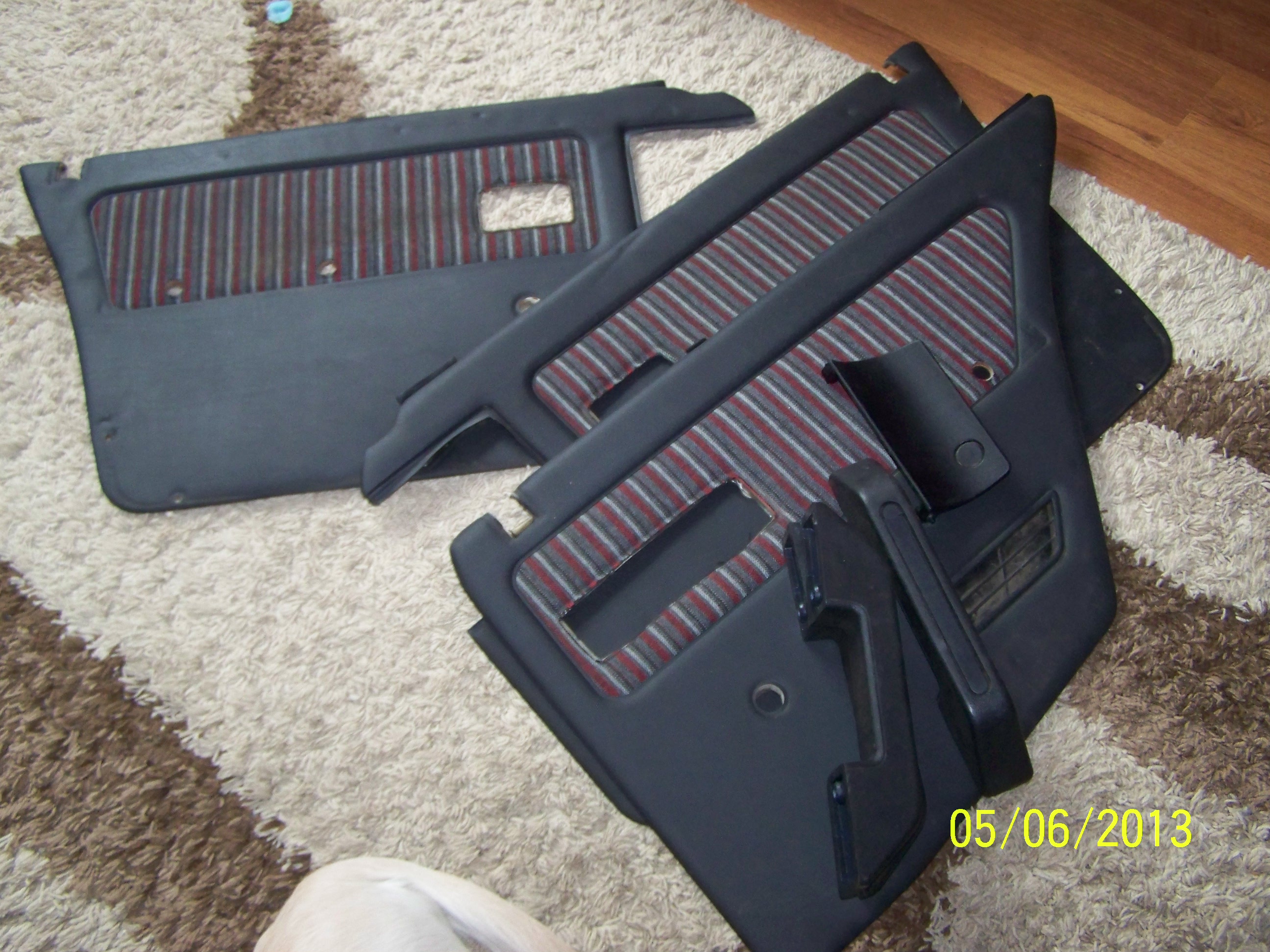

dotarły do mnie boczki do foteli xs

Chyba raczej GT, bo to do 5-drzwiowej wersji. Od XS-a nie podejdą tylne boczki...szymon pisze:dotarły do mnie boczki do foteli xs

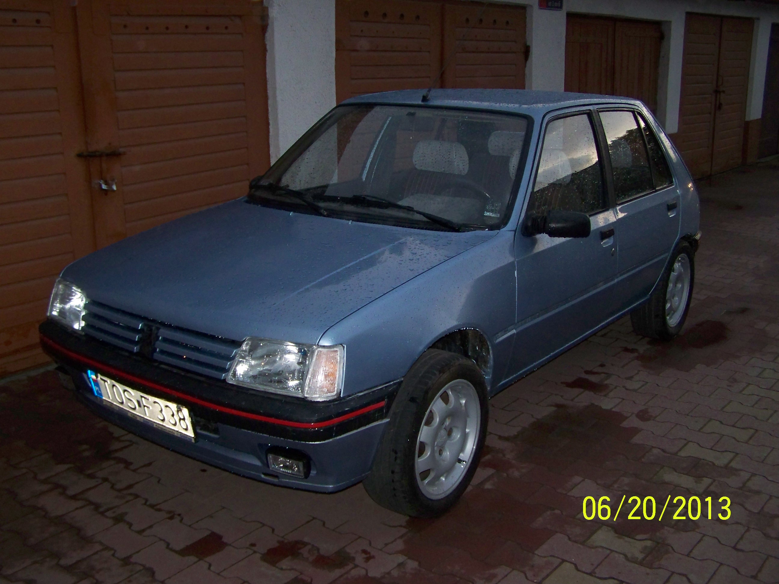

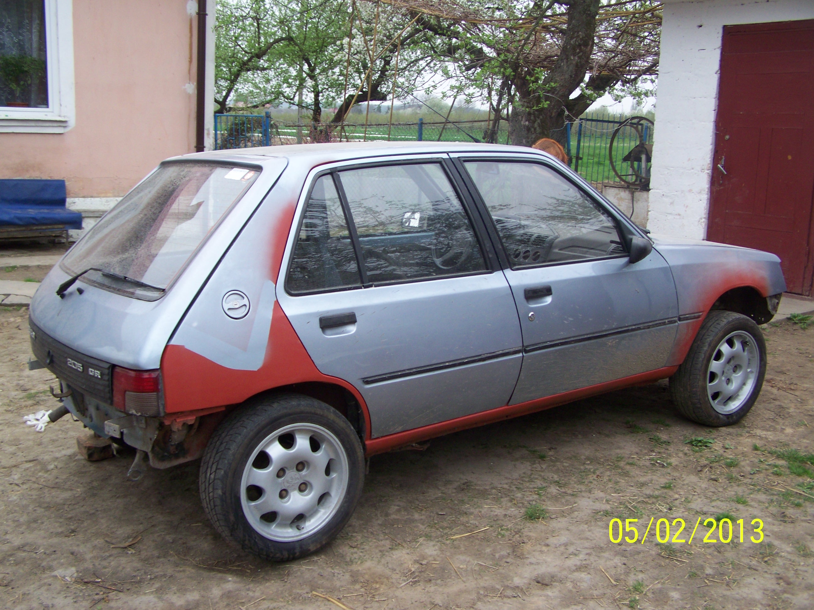

autko po lakierowaniu ale efekt jest marny bo wyszły mi rysy po papierze ściernym na wolnym czasie pojadę go jeszcze raz, a tu takie szybkie fotki auta i mam takie pytanie czy ładniej z blędą czy bez niej
Reanimacja GR http://forum.peugeot205.pl/viewtopic.php?f=35&t=26336
To GR, więc wersji bez blendy nie było. Obstawiam "Z".
Widzę, że 205-tka służy Ci jako lakierniczy poligon doświadczalny

wiesz to jest tak że ja bardzo dobrze lakieruje i w tym czasie co robiłem 205 to koledze malowałem zderzak i zderzak wyszedł że nie trzeba polerować a moje autko wyszło jak by po krzakach jeździło no wolnym czasie muszę ogarnąć jeszcze raz cały lakier, jest do tego dobre przysłowie szewc chodzi bez butów

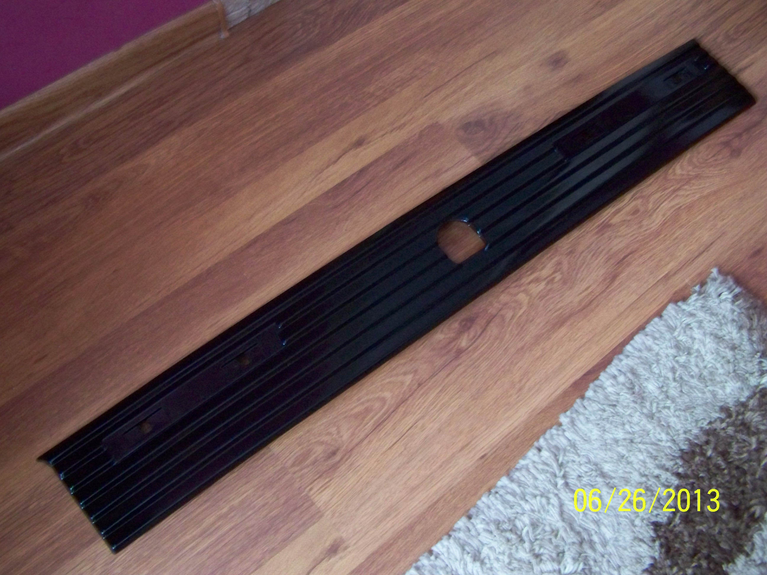

blenda już pospawana i polakierowana
