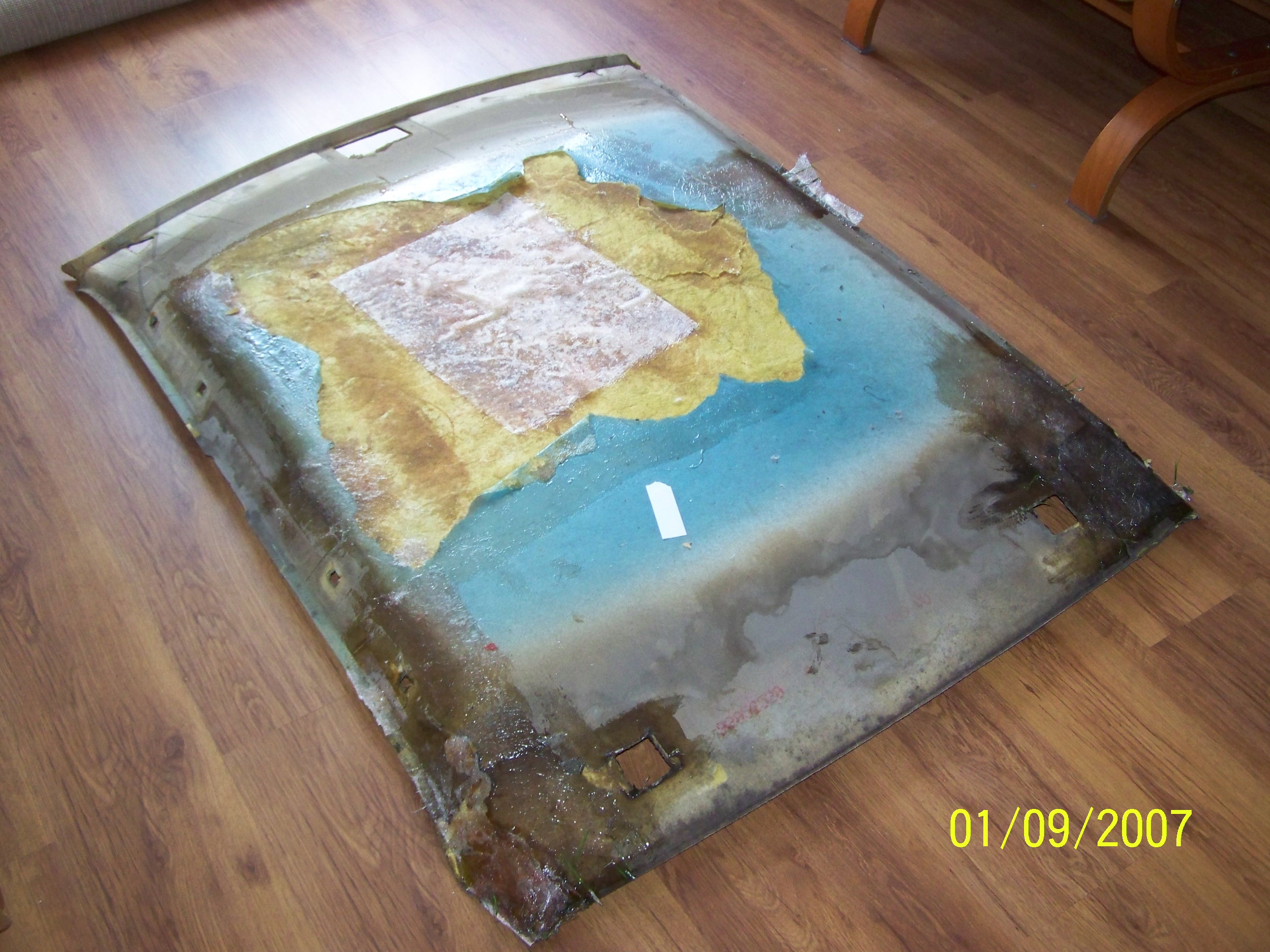

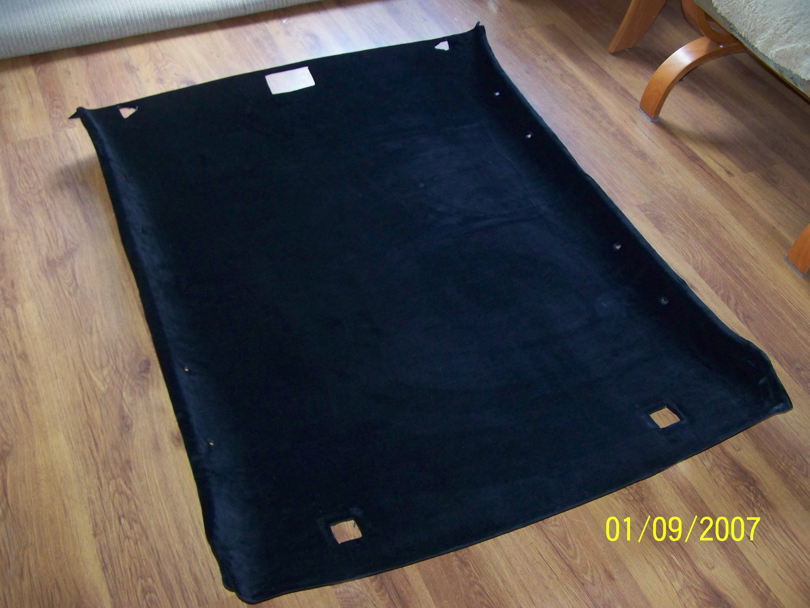

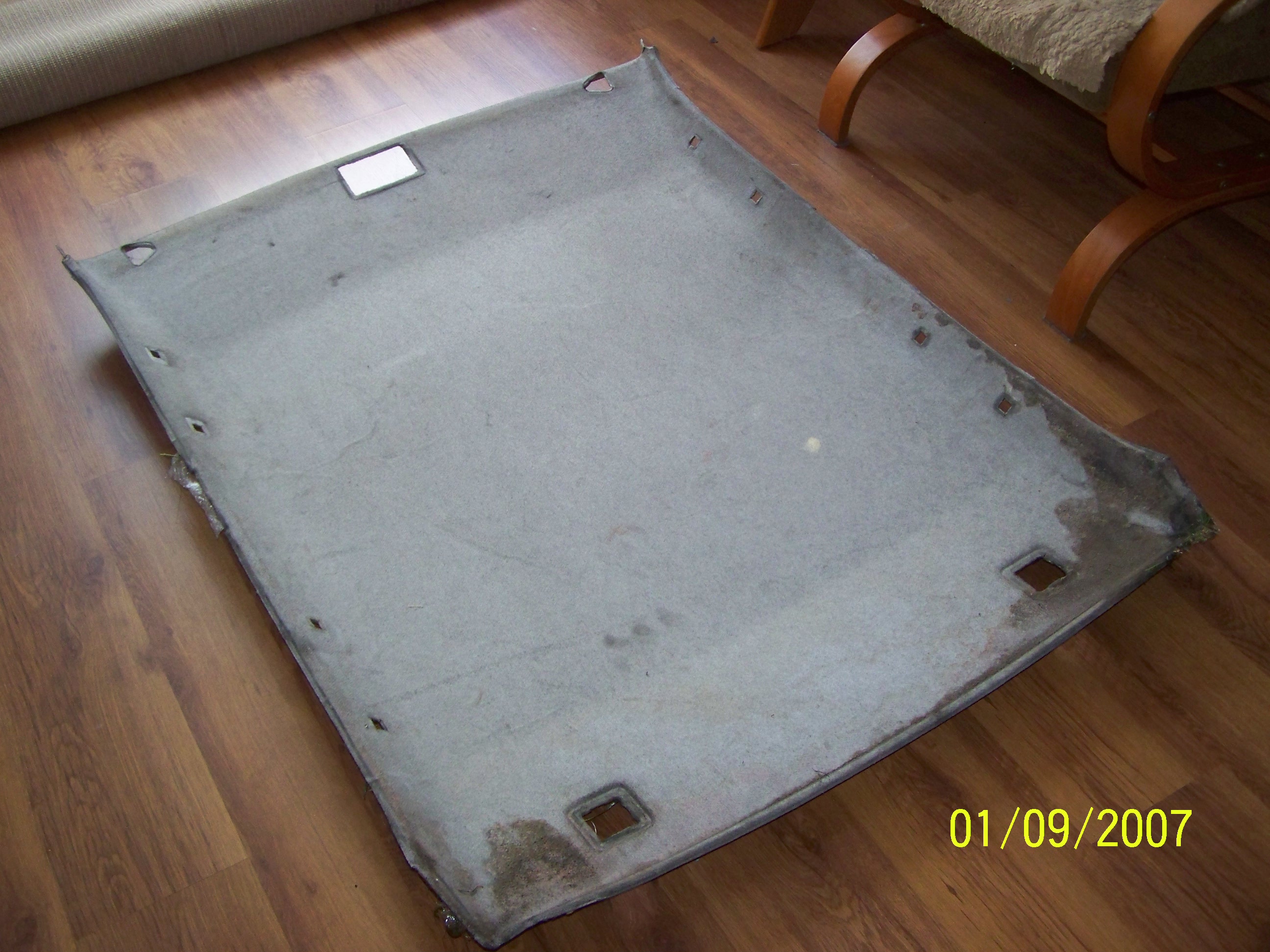

dzisiaj znalazłem czas na zrobienie podsufitki :D podsufitka wysuszona usztywniona bo zgniła w rogach i położyłem czarny welur co wy na to :D
Re: Reanimacja 205 GR
dużo roboty przy ściaganiu podsufitki??

nie ma dużo roboty tylko ciężko jest ją odkleić bo jest na środku dachu klejona i z każdych stron trzeba po centymetrze odklejać moja i tak była troszku zmarnowana to tam ją bardziej surowa traktowałem :D ale usztywniłem żywicą te wszystkie pęknięcia i jest git :)

Super robota!! Czym będziesz przyklejał zpowrotem?? bo ten oryginalny klej wygląda jak butapren :D

ja kleje bollem tym klejem w aerozolu

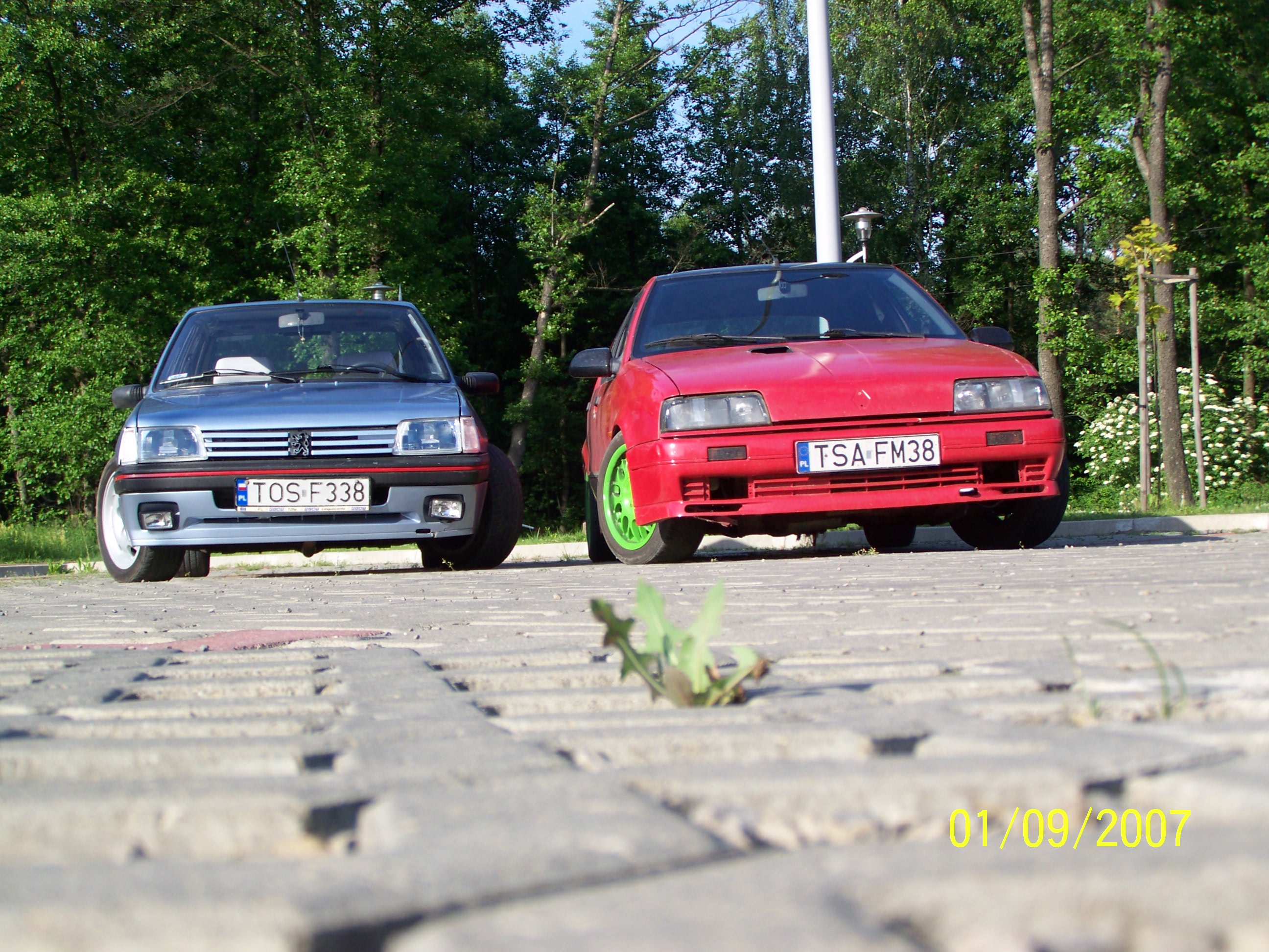

mała sesyjka z brata autem :)

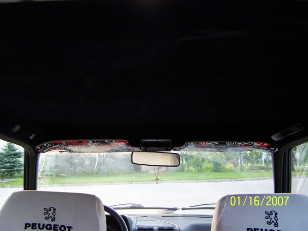

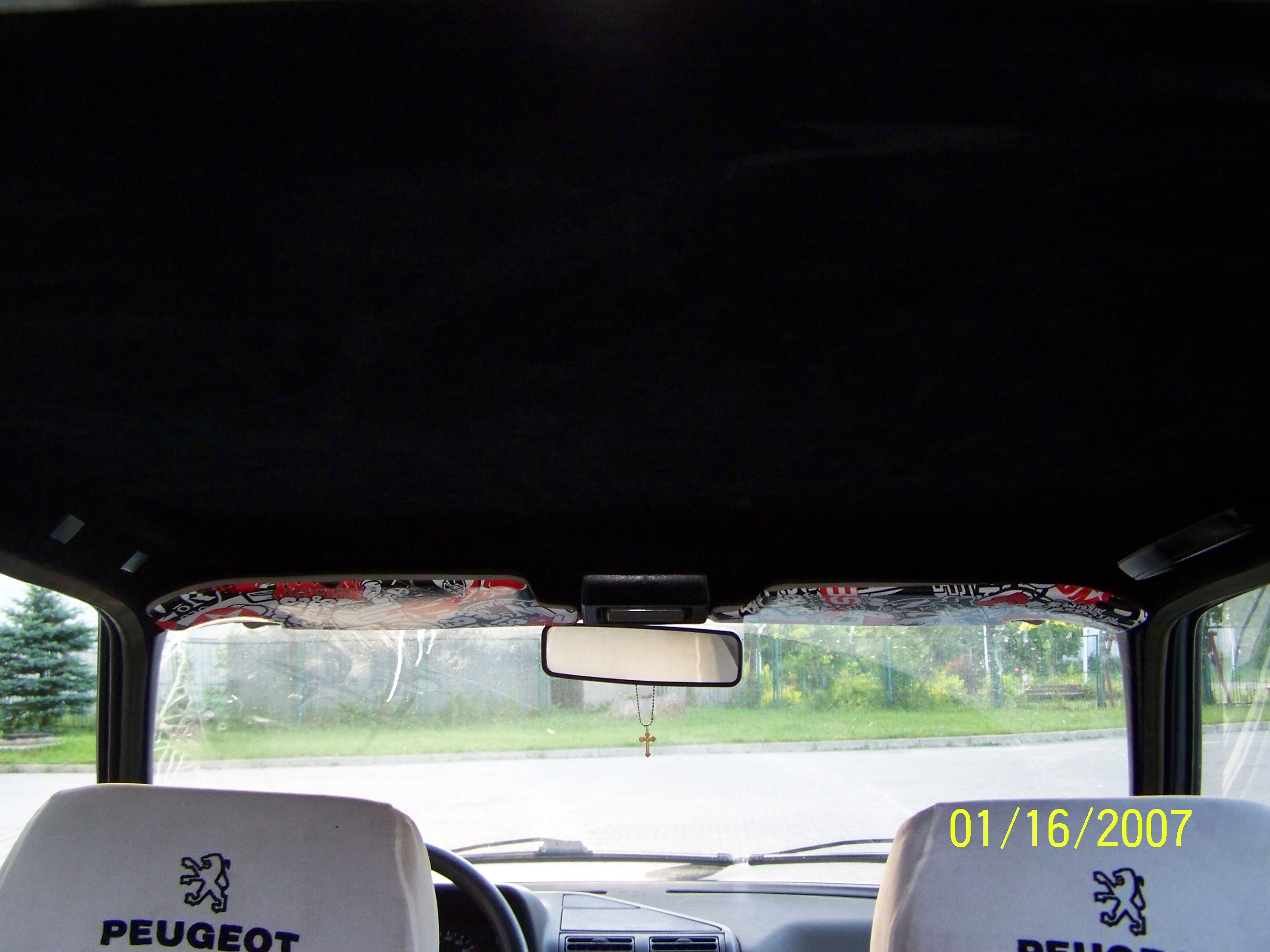

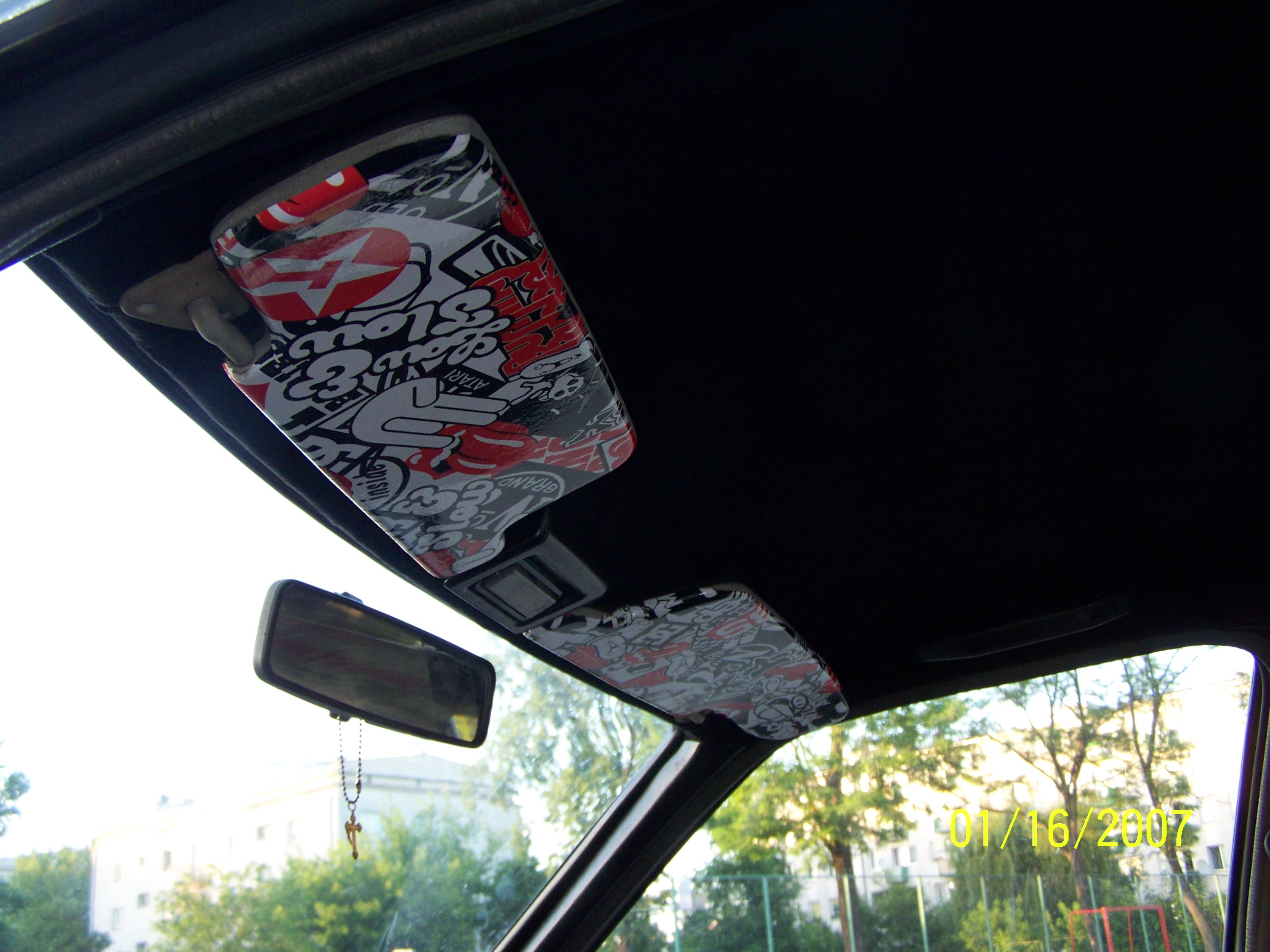

wczoraj odebrałem a dziś zamontowałem daszki słoneczne oklejone stikersem fajnie to wygląda i dlatego się skusiłem, pochwalę się tez podsufitką zdjęcia robiłem na szybkości ale dodam lepsze :)

podsufitka bardzo mi się podoba
sikersy to zuuuo
ale to tylko moje zdanie ;)
