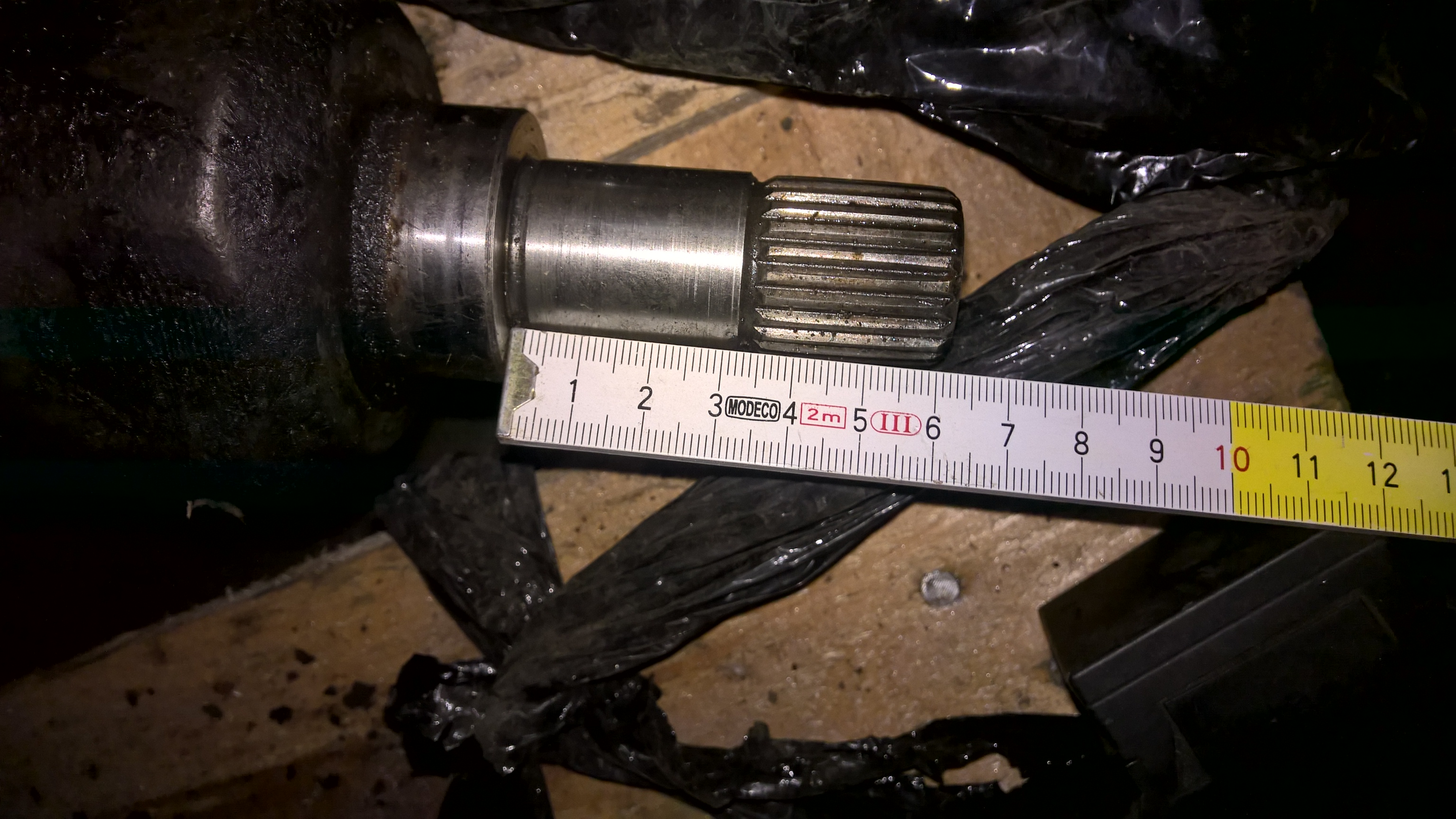

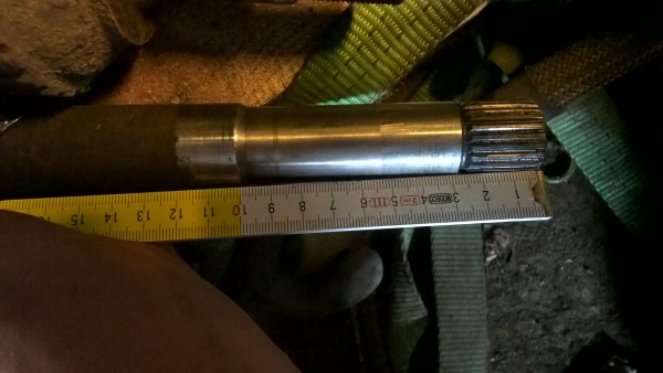

Sprawdź  czy lewa do konca wchodzi w skrzynię

Wydaje mi się, że będzie problem żeby znaleźć półosie z GTI w dobrym stanie, o nowych już nie wspomnę. Jeśli masz zwrotnice na małe łożyska to szukaj półosi z Diesla lub 1,6 GTI. Do skrzyni będą pasować.
						Re: 205 look Mi16
Z tym "wchodzi do końca w skrzynię" to bym sprawdził jaki jest kosz satelitów. Czy od środka kosza jest 6,5, czy 7 cm... Starszy (właściwy) ma 7 cm. w skrzyni Mi16 może być nowszy 6,5cm. I wówczas kaszanka...

Jeżeli jest to tez skrzynia typu be to powinno pasićkrzyska pisze:Dyfer z nowszej skrzyni m16 jest zamienny z 1.9gti?
Re: 205 look Mi16
Krzyska, nie są  takie same, ale da się je zamienić; )
Re: 205 look Mi16
Prawe są  takie same. Lewe się  różnią

W zwrotnicę mi wchodzą. Chyba najprościej będzie skrócić te co mam.
						Re: 205 look Mi16
Pomyśl o tym momencie, jak zacznie stukać przegub...kamyk pisze:W zwrotnicę mi wchodzą. Chyba najprościej będzie skrócić te co mam.

A to nie przypasowały by z 1.9 przeguby pod te połosie w razie co ?

Jak zacznie strzelac to bede sie martwił wtedy
  a może w drugą stronę. Przeguby zostawić tylko środek podmienić albo zostawić część która wczodzi w skrzynię a resztę podmienić z 205.

i dokładnie o to mi chodzikamyk pisze:Jak zacznie strzelac to bede sie martwił wtedya może w drugą stronę. Przeguby zostawić tylko środek podmienić albo zostawić część która wczodzi w skrzynię a resztę podmienić z 205.
