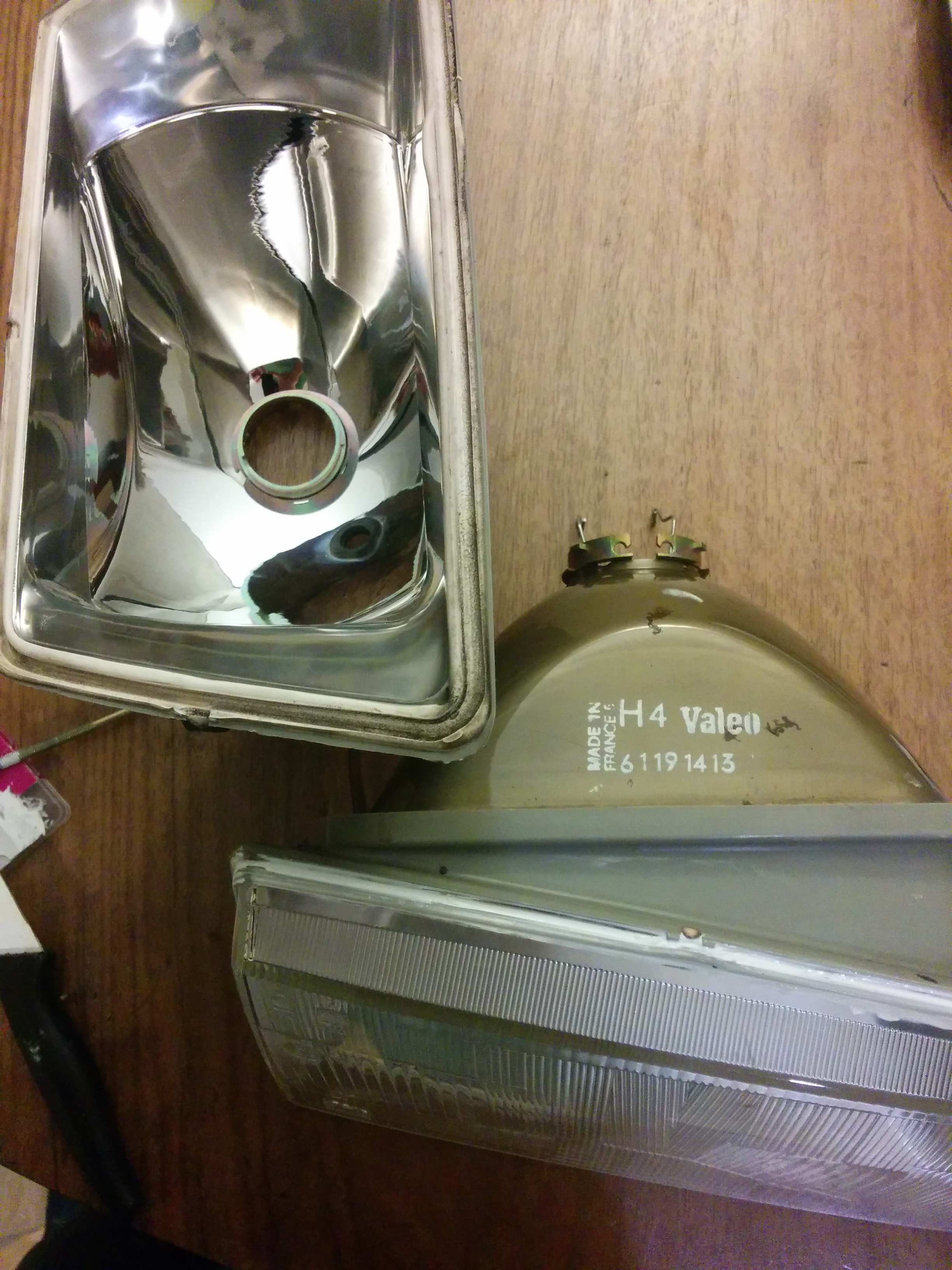

dzisiaj ze względu na napięty grafik dnia plan minimum - reflektory okazały się być rozklejone od spodu i po bokach, trzymały się tylko na górnej krawędzi /konkretnie szkło trzymało się plastiku obudowy reflektora/
przy silniejszym hamowaniu mogłoby to odpaść :wink:
standardowe mycie w wannie , czyszczenie, odtłuszczenie krawędzi /starego kleju nie usuwałem..../ osuszenie odbłyśnika - w reflektorach starego typu - "długich" odbłyśnik jest napylony na stal - i warstwa wydaje się być 100x grubsza niż ten łatwo rysujący się pyłek na nowszych valeło...
aplikacja cienkiej warstwy silikonu neutralnego /cholera, tylko taki miałem - jest biały klej do szyb?/ złożenie do kupy et voila!
sa piękne, mimo tego że oba z 1984 roku :shock: jak widać reflektor valeo miał szybę sev marchal...
no i... ciekawa sprawa, że w 1984 były montowane reflektory H4, a w późniejszych rocznikach zdarzały się R2... chyba że H4 były w wersjach na wypasie :)

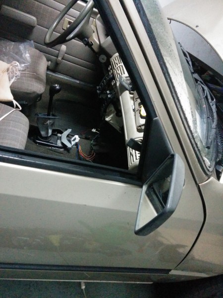

złożyłem pugowi "twarz" - czyli cały pas przedni, reflektory, mocowania świateł, migacze.
wymieniłem w końcu nagrzewnicę, zalałem płyn, odpaliłem dziada po miesiącu, zagrzałem, odpowietrzyłem, bawię się w czyszczenie-suszenie wytłumienia - niestety płyn chłodniczy nie odparowywuje... więc rozwodniłem, i teraz się suszy.
ale może kupię matę piankową i dotnę pod wymiar... rzygać się chce jak widzę ten filc.
cośtam jeszcze porobiłem jakieś drobnice /malowanie kapselków, jakieś pierdółki/ przewody elastyczne hamulca założyłem, płyn kupiłem /dot5.1 - ponoć mieszalny z dot3-4/
trza się spieszyć, w końcu czerwone blachy ważne tylko miesiąc ;)
Re: Peugeot 205 gr 1.4 leżak 1984 r. 18000 km:)

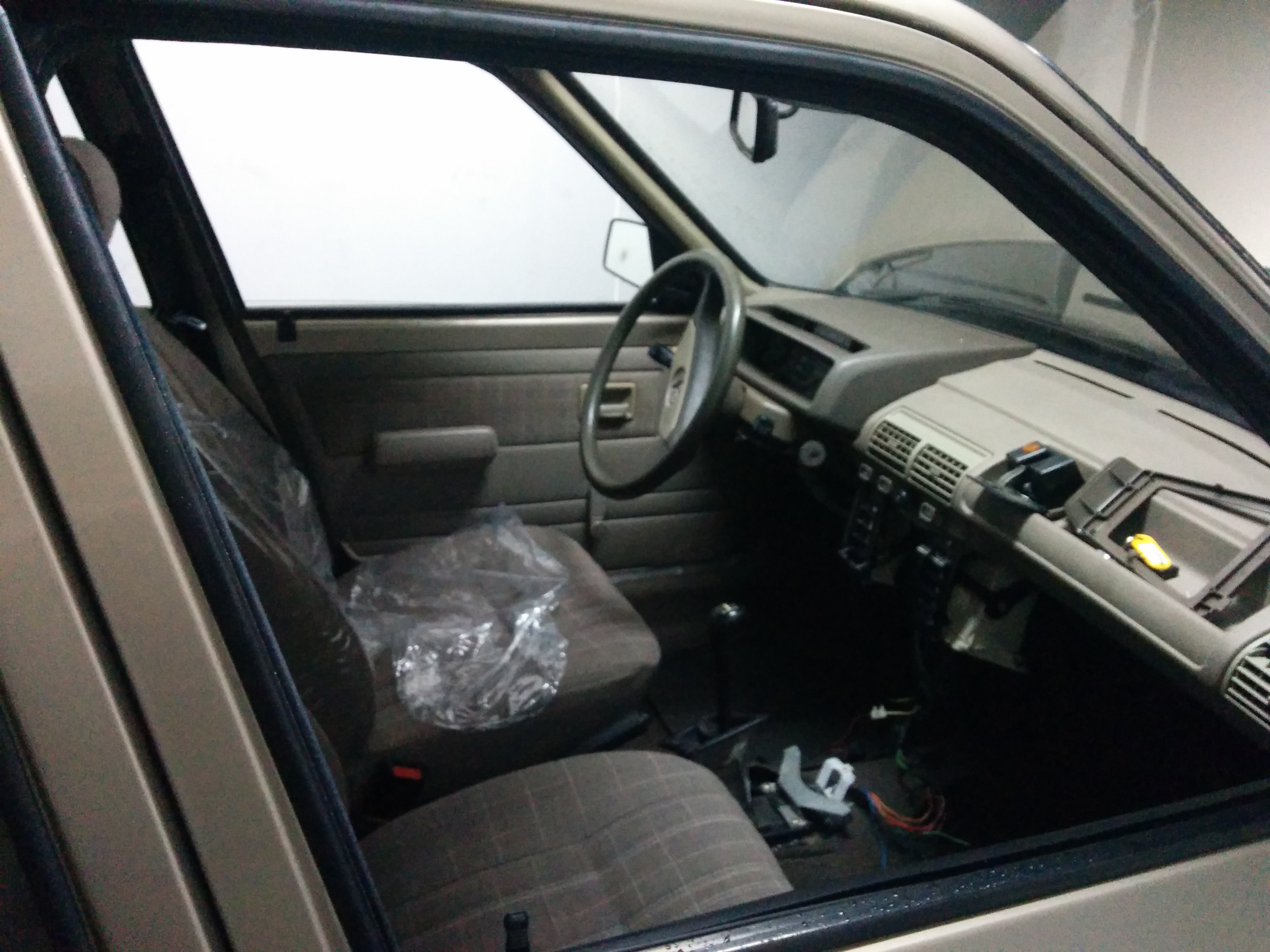

chcialbym napisać, że gorszy od wymiany nagrzewnicy jest... demontaż pokrycia foteli i montaż...
ja nie wiem, chyba wyparłem już jak to robiłem w XtraRyszardzie, albo w wersji 3d jest MNIEJ TYCH PIEPRZONYCH SPINEK.... albo... wyparłem. gdyby nie aspekt niechęci do siedzenia na wypierdzianym przez 30 lat fotelu to bym go odkurzaczem piorącym potraktował i tyle...
w każdym razie zmieściłem się w czasie 3 godzin na dwie sztuki.
przy okazji okazało się, że dziadek poprzedni właściciel to był nie lada koneser, bo zdązył wymienić jeden fotel...
tzn... jeden jest wyprodukowany w 1983, a drugi w 1984, w tym starszym dolna poduszka jest "zbrojona" siatką ze sznurka sizalowego /eko ready/ a w tym "nowszym" jest już plastikowa siatka.
do tego innego koloru gąbka w poszyciu, samo poszycie identyczne.
idę spać, jutro wkładam wykładzinę, zakładam fotel, odpowietrzam hamulce i w końcu się przejadę kawałek... po ... długim czasie posiadania.

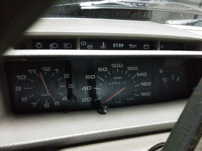

poskładane do kupy co trzeba, licznik wymieniony na znalezisko z czerwonego diesla ph1 /w moim zegarek naparzał jak szalony.../
stary licznik nie wyglądał na grzebany...

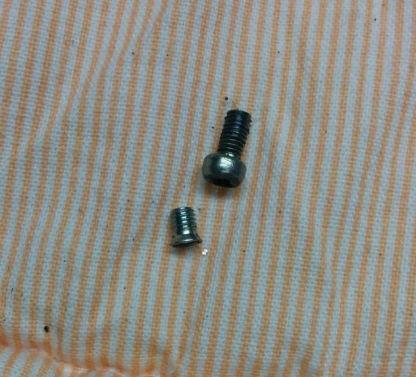

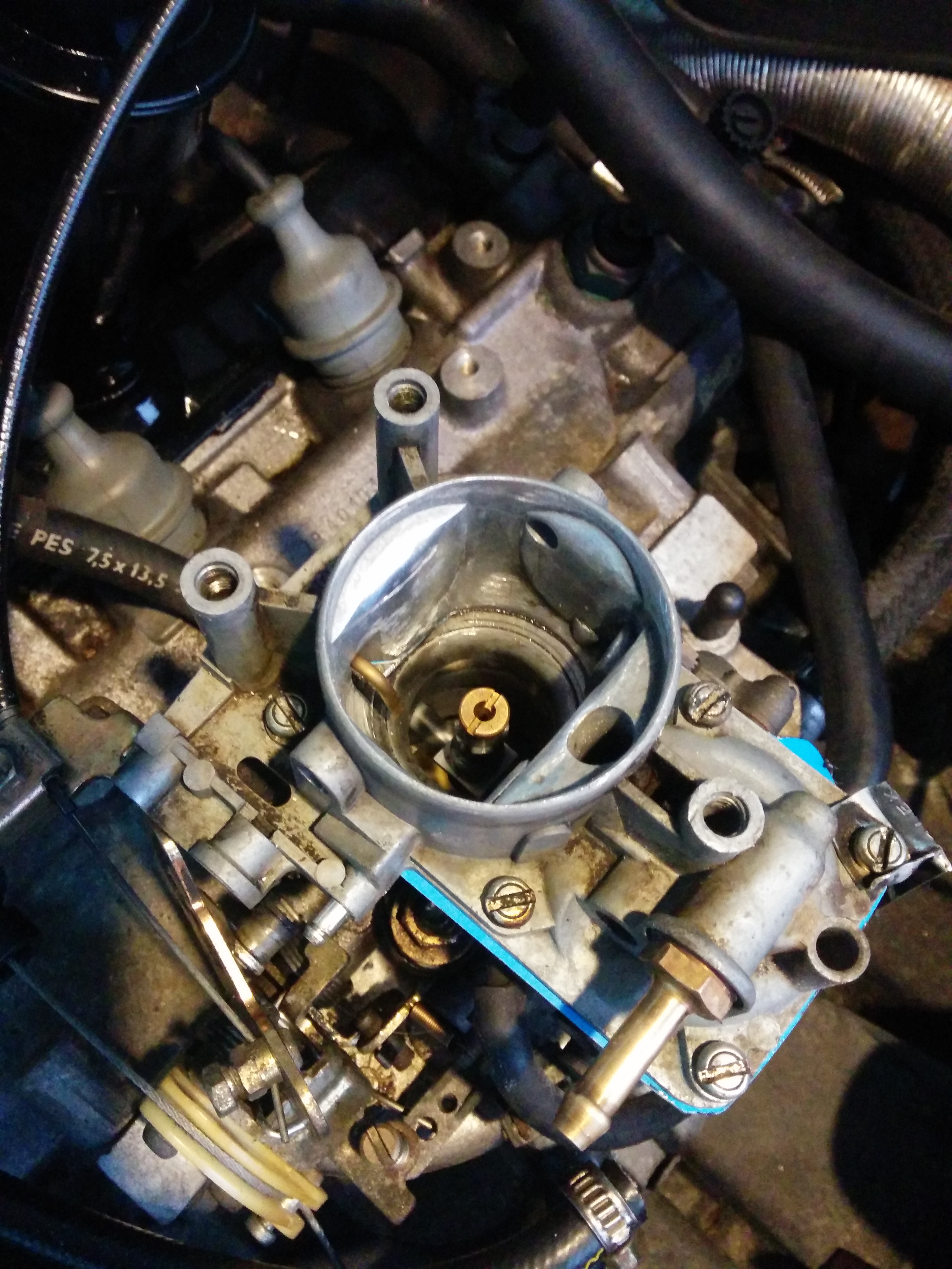

po wczorajszych jazdach próbnych przyszedł czas przyjrzeć się gaźnikowi - coś namotane było ze ssaniem, więc naprawiłem, przy okazji przepolerowałem co trzeba, wymieniłem śrubki na niższe...
odpala super, co do osiągów poczekam aż będzie sucho, w deszczu zabytka nie ruszam :mrgreen:
uszczelka narazie z kartonika... jak nie będzie przeciekać to zostanie :)
trochę kowalską dali śrubkę przepustnicy ssania...
