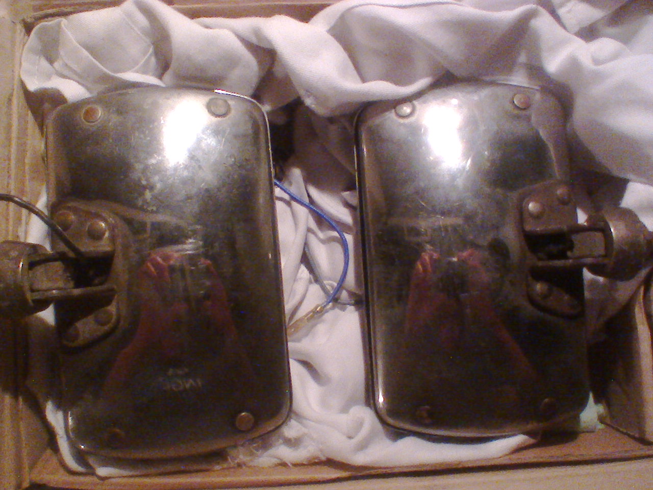

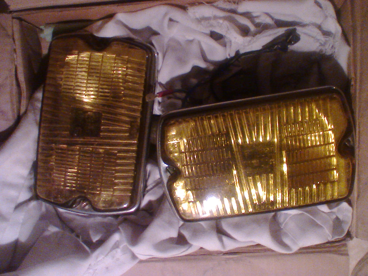

Przyszły takie tam extrasy. Stan bdb. bez korozji do polerki chromu. Jedynie szkło dość mocno zmatowione (jest jakaś opcja, żeby je odnowić?). Dziwne, że za tak niską cenę nikt z forum mnie nie uprzedził ![Cool 8)](./images/smilies/icon_cool.gif)
Re: Peugeot 205 Kielce
Jak za darmo
Dobry łup, gratuluję ![Respect _O_](./images/smilies/icon_worshippy.gif)
Określenie "Poranny poprawiacz nastroju" nabiera nowego znaczenia...![Very Happy :D](./images/smilies/grin.gif)

OLX tyle co flaszkasimon3 pisze:Gdzie? Jak? Za ile...?
- Posty: 1892
Dzwoniłem o te halogeny 2 dni około 50 razy i nikt nie odbierał
Fajnie że kupił ktoś z forum- to mniej przykro
Poluję dalej ![Yes :Y](./images/smilies/icon_yes_new.gif)

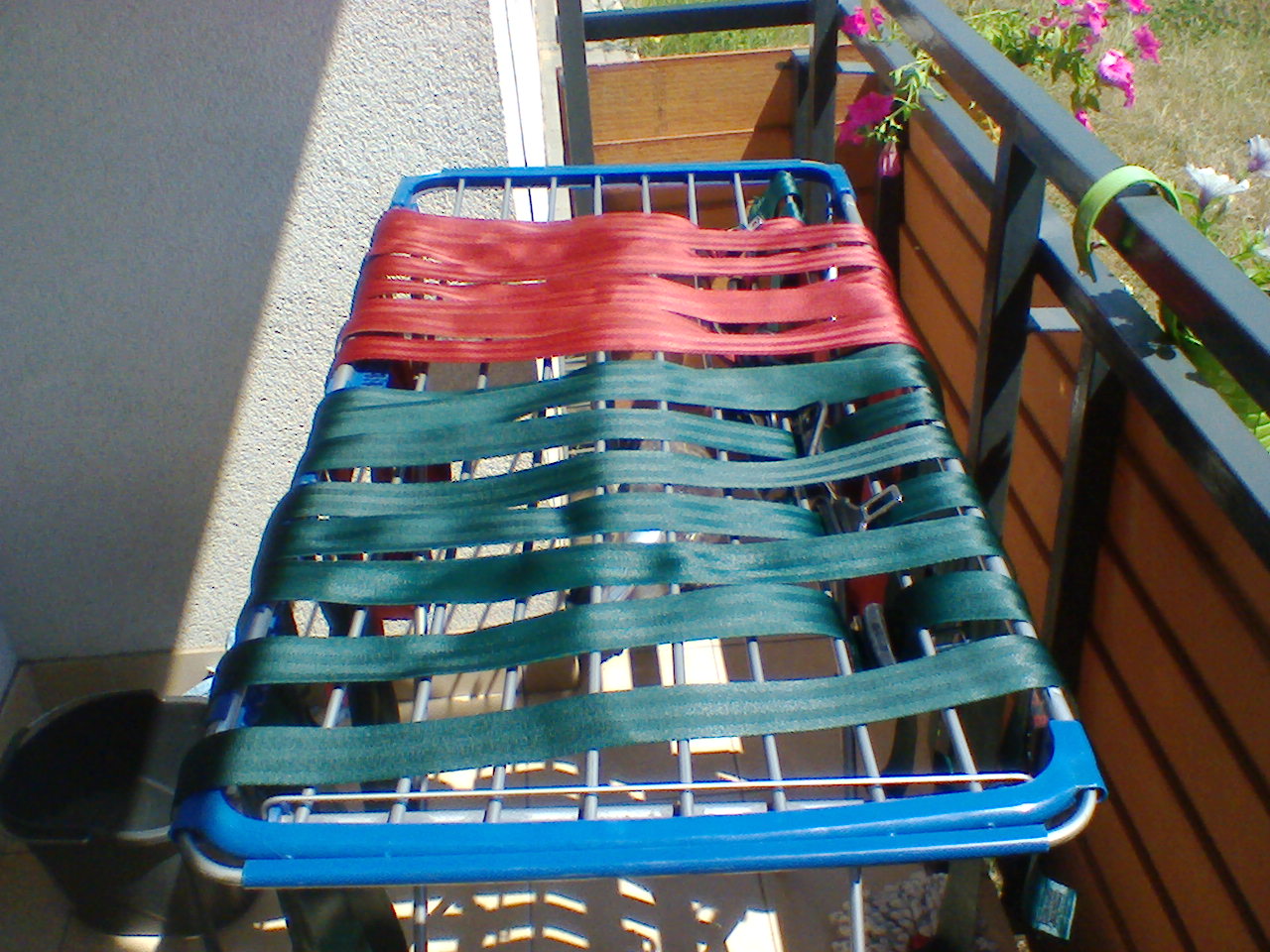

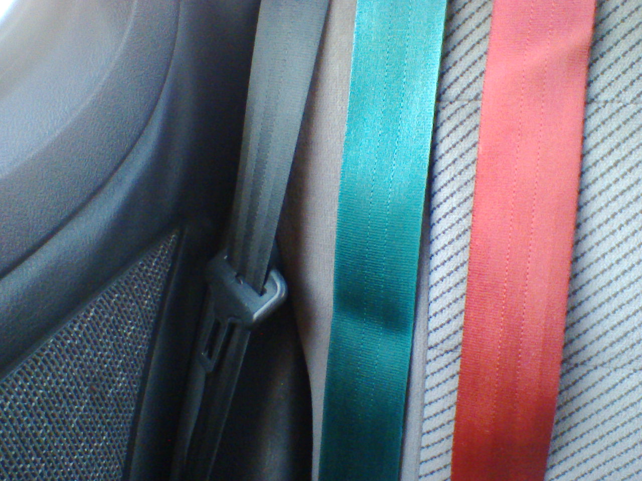

W zeszłym tygodniu wymieniłem półoś napędową. Doczekała się po pół roku chrobotania. Następnego dnia przy dojeździe do pracy wystrzelił mi płyn ze sztywnego przewodu hamulcowego. Przewody wizualnie kontrolowałem regularnie, niestety za zbiornikiem paliwa dopadła je korozja. Profilaktycznie wymienione zostały obydwie strony. Dzisiaj wyprałem pasy bezpieczeństwa. Nie miałem pojęcia, że potrafią nazbierać tyle syfu. Teraz mam dylemat, które będą lepsze, zostawić czy sprzedać

Czerwone by pasowały np do czerwonej wykładziny albo innych czerwonych elementów. Moze te zielone sa lepszym rozwiązaniem?
