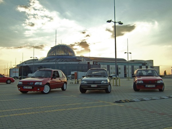

Re: 205 Automatic - Swiss quality
Fajnie, że w końcu jeżdżą. U mnie ciągle leżały.
Pewnie się narażę na krytykę, ale choć forumowe, to te ramki nie pasują. Wywalić w cholerę przynitować na kwaśne nity i byłoby cacy. A najlepiej w manufakturze zwęzić blachę co by pasowała w fabryczne przetłoczenie w zderzaku.
Zgadzam się. Mnie też ostatnio ramki przestały się podobać. Nie do wszystkich wersji pasują kolorystycznie, a poza tym psują linię nadwozia.
W ogóle, to 205-tka najlepiej wygląda bez tablic
A co do zwężania - to na takie blachy dostaniesz legalne naklejki?

A teraz coś dla tych, którym nie podobają się ramki i w ogóle polskie tablice w połączeniu z 205. To i tak jest brzydka tablica, bo exportowa.
I co wy na to?

Tylko pytanie na ile legalne są takie małe tabliczki? Wygląda to całkiem fajnie!

Tablica inna niż to z czym wychodzisz z WK jest nielegalna.
Koniec kropka. Rzeczywistość jest jaka jest.
