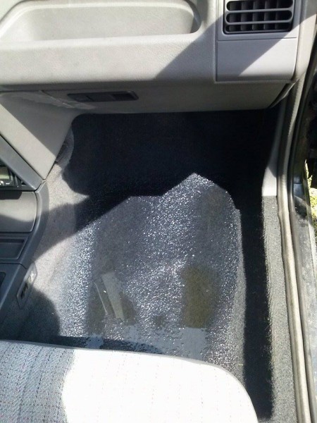

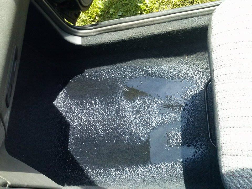

Wczoraj trochę popadało, a oto efekty:
Strasznie poirytowany zacząłem szukać, którędy dostaje się ta p!@#$%^ woda.
Kolejny raz zdjąłem plastikową kratkę pod maską, wylałem kilka wiader wody i nic.... woda prawidłowo spływa, a na wykładzinie ani kropli.
Następnie test uszczelek szyby i drzwi, ale o dziwo też nic.
Szyberdach wydawał mi się najmniej prawdopodobny- myślałem, że jakby cieknął to "od góry", jednak to on okazał się winny. Wiadro wody wylane na szyberdach od razu znalazło się w środku
Szyberdach ma dwa otwory do odprowadzania wody?
Czy to są te co na zdjęciu, czy jest coś jeszcze?
Gdzie odpływ ma swój koniec i jak to przetkać?
Myślałem o jakimś długim drucie, ale nie wiem co jest w środku i czy czasem czegoś nie przetnę/przedziurawię?
Przyszła mi do głowy jeszcze myśl, żeby po prostu zatkać te otwory. Dobry pomysł? Wtedy woda będzie normalnie spływała po dachu/drzwiach czy puści uszczelka od szyberdachu i będzie się wlewać do środka?
Pozostaje jeszcze kwestia wody w progu od strony kierowcy.
Podczas jazdy słychać jak sobie "pływa"- przy ruszaniu przelewa się na tył auta, a przy hamowaniu wybija przy łączeniu uszczelki drzwi i z tyłu przy łączeniu drzwi

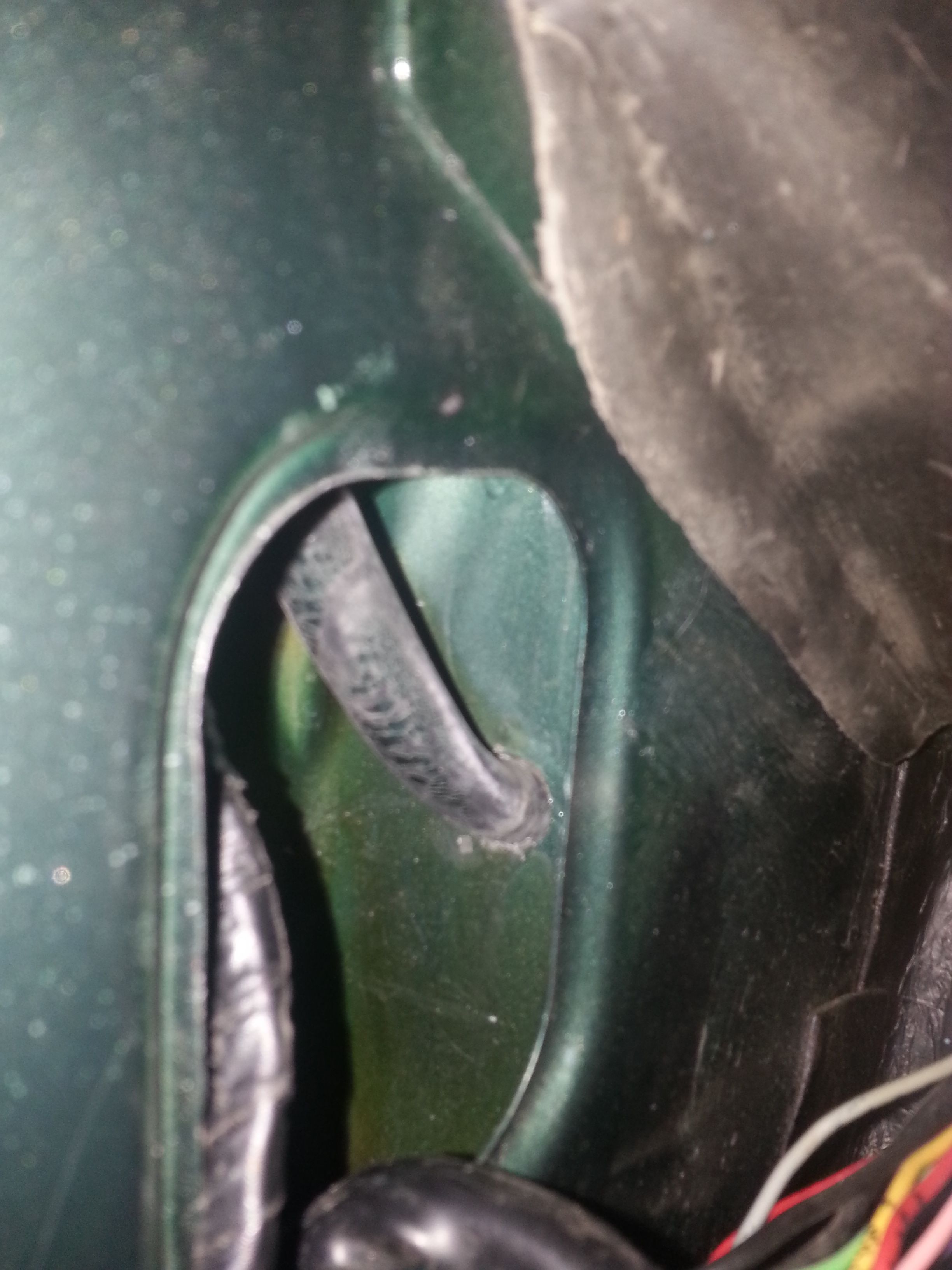

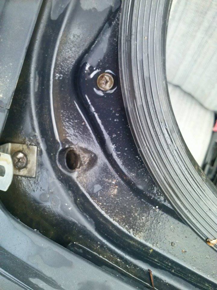

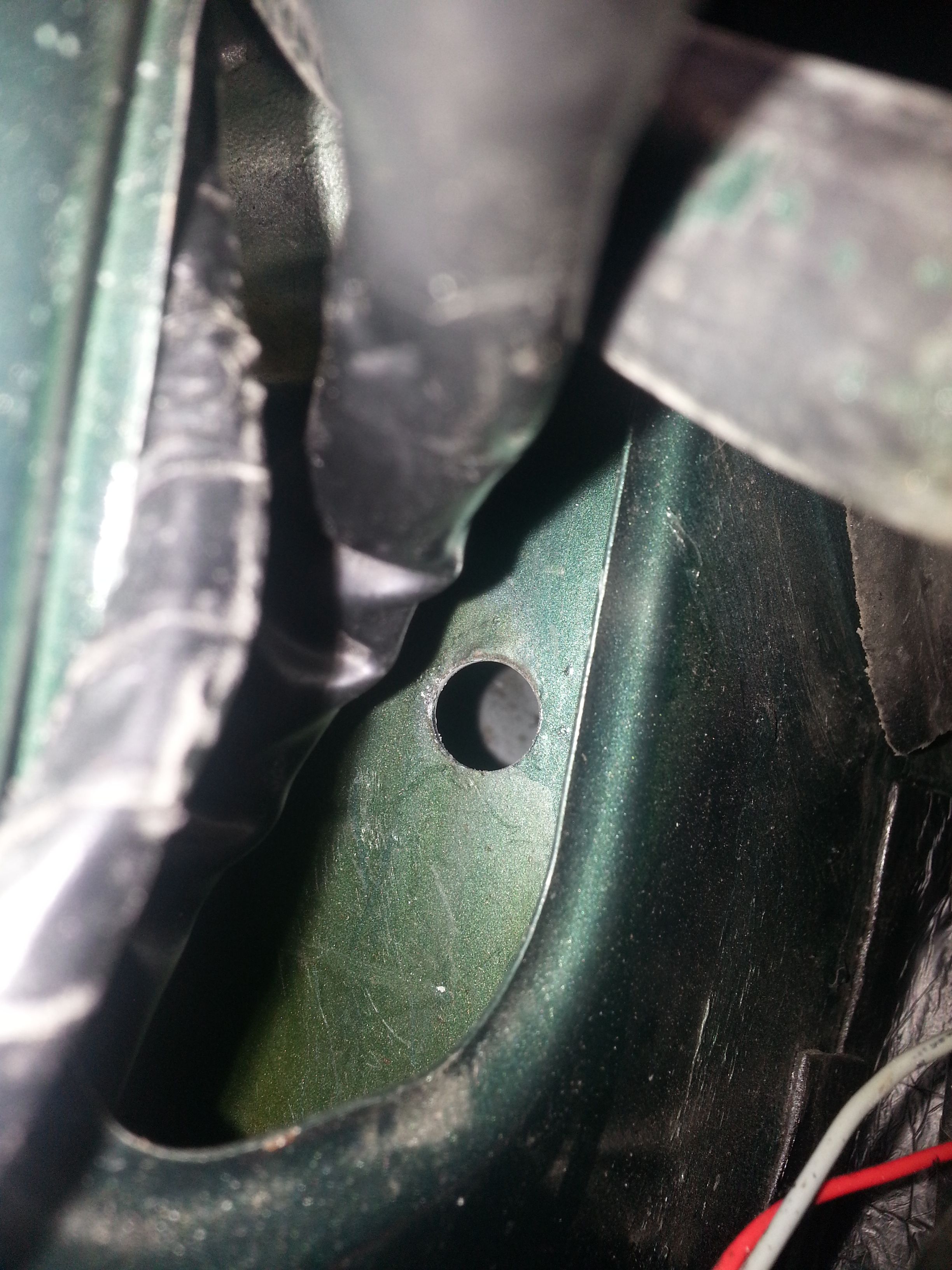

Mogę Ci pomóc z odprowadzeniem wody z szyberdachu, bo akurat rozebrałem garrosa w tym miejscu a więc tak :
1. Takiego wężyka potrzebujesz o długości 1.25m, który jest rozszerzony na jednym końcu który wchodzi w króciec odpływu szyberdachu 2. Tu jest króciec od strony kierowcy na zielono, raczej adekwatnie będzie też i od strony pasażera, jeżeli jest bo nie sprawdzałem teraz a nie pamiętam z rozbiórki auta Teraz musiz tego węża wsadzić w otwór gdzie idzie kabel wiązki w słupku zobaczysz otwór konstrukcyjny na łuku, zaznaczyłem Ci czerwonym kółkiem
3. założony wąż 4.pod plastkiem koło sprzęgła co zakrywa boczek, jak go zdejmiesz masz dwa otwory konstrukcyjne duże w jednym z nich zobaczysz 5. i tam włożysz koniec węża Jak to zrobisz woda z szyberdachu będzie uciekała w nadkole tam gdzie ucieka woda z podszybia

- jarema205
- Posty: 1068
Re: Peugeot 205 XR z Kielc
Janku, dziękuję za genialną radę Do tego tak wytłumaczoną i zilustrowaną, że nawet ja dam radę to zrobić
Jeden problem z głowy

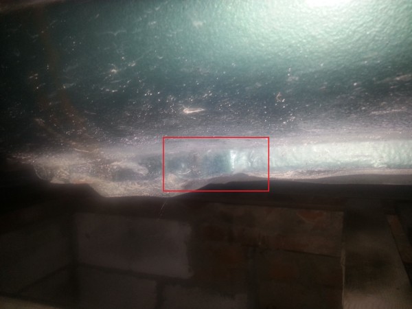

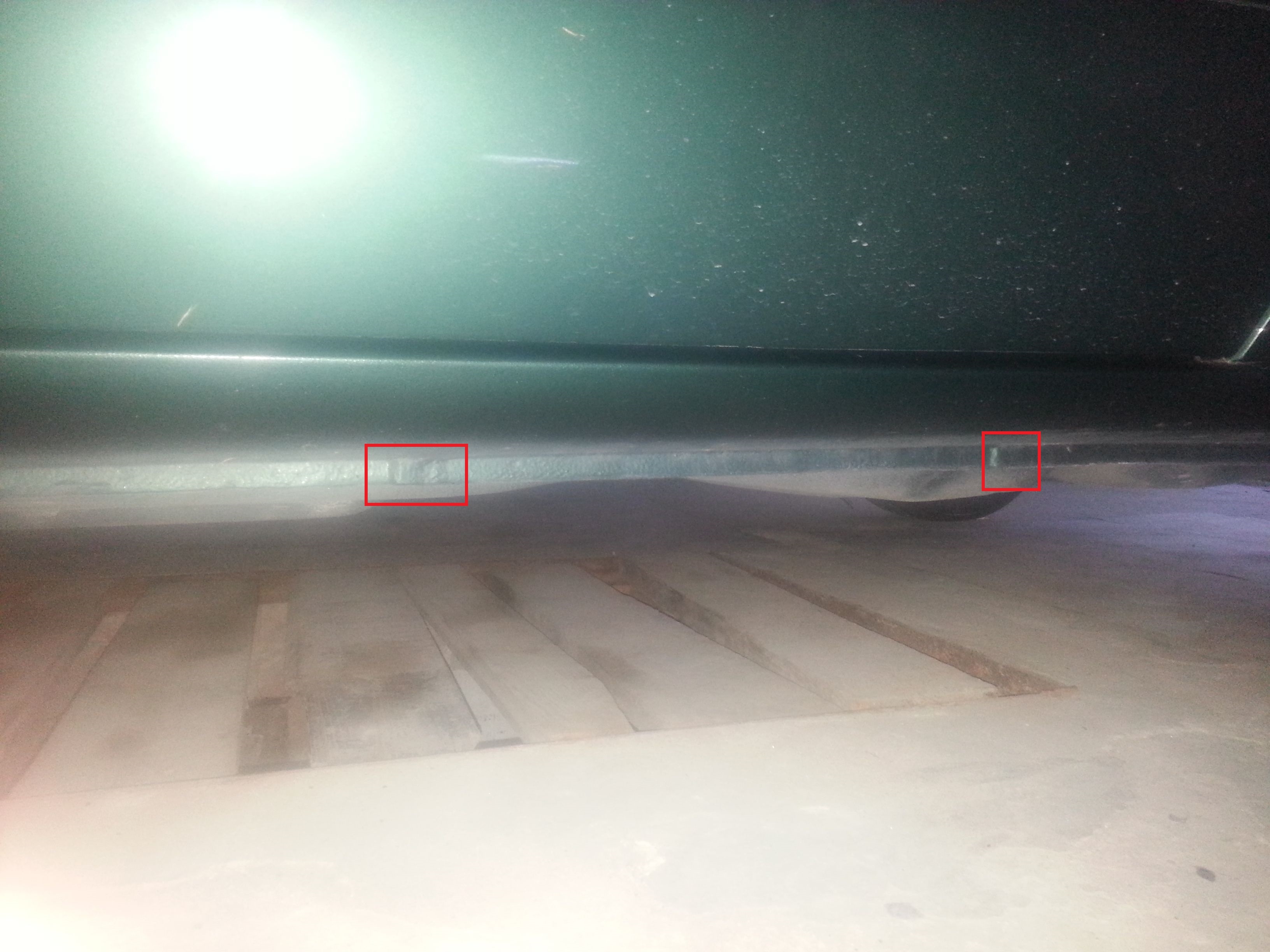

Ok jako iż niedziela i trzeba sobie pomagać zrobiłem Ci foto jak to powinno wyglądać.
Jeżeli nie masz tych szczelin do odprowadzania wody to będziesz musiał sobie jakoś je wytworzyć
1. Tak wygląda to zgrubienie w "falbance" pod progiem 2. Tak od spodu 3. jest ich w sumie 4 na każdą stronę, ja złapałem tylko 2 razem z racji godziny robienia zdjęć

- jarema205
- Posty: 1068
Dziękuję Janku za fatygę
Już wszystko wiem.
Mniej więcej zlokalizowałem odpowiedniki tych zgrubień. Trochę to wygląda tak jakby ktoś zabezpieczył je razem z całą podłogą.
Z drugiej strony jest ok
Naprawdę wielkie dzięki za tak szczegółowe ilustrowane instrukcję

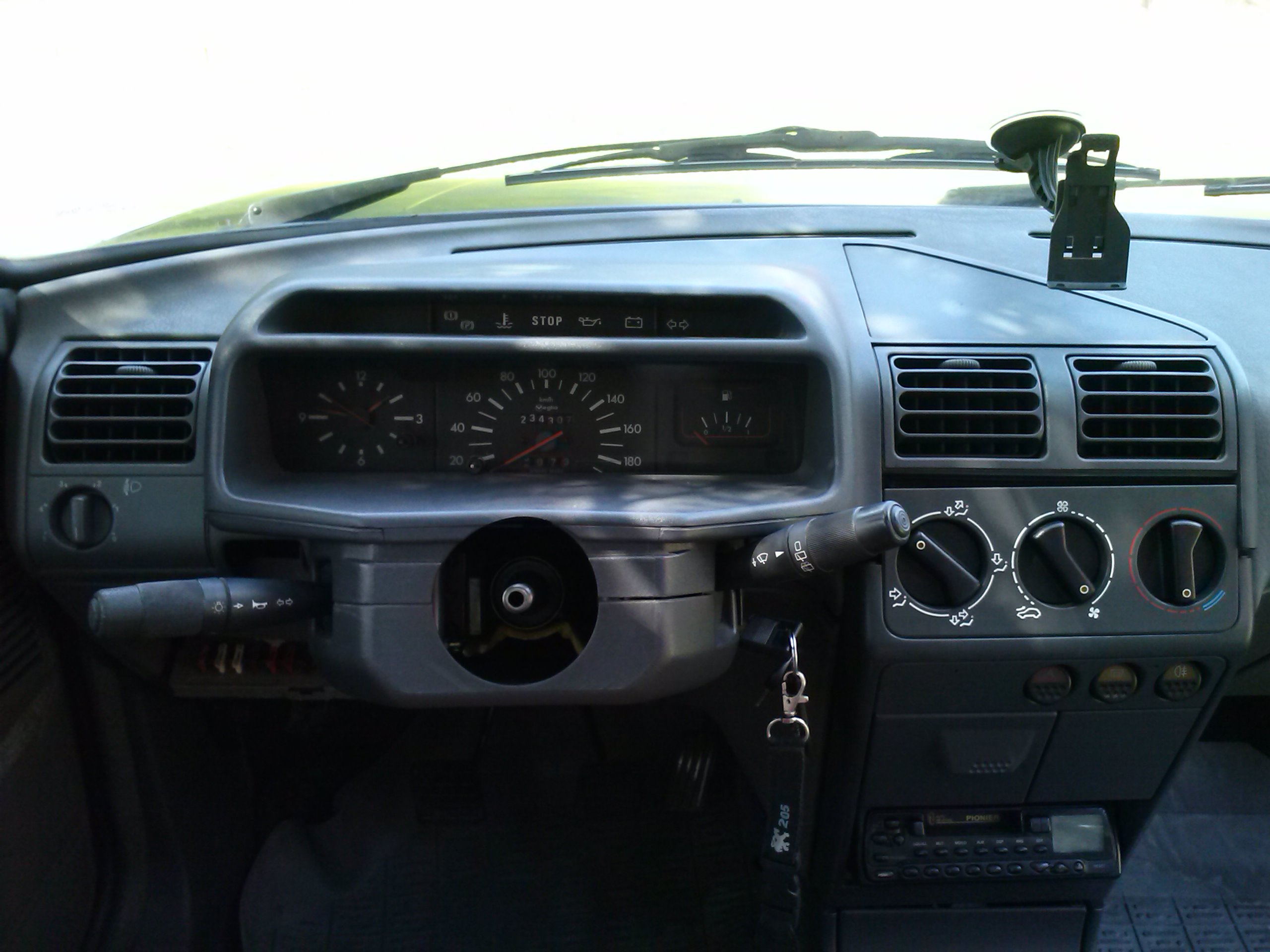

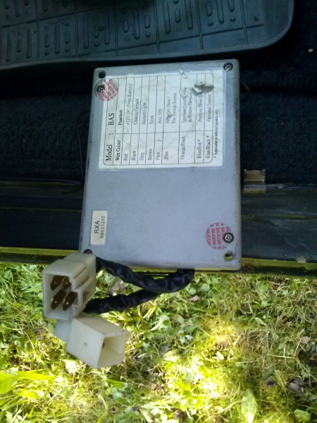

Operacja wymiany deski rozpoczęta
Na razie idzie gładko- jeszcze nic nie urwałem
Jak to poskładam do kupy do będę z siebie dumny
Zastanawia mnie jeszcze co to za skrzynka? Wypadła po wyjęciu deski. Może to alarm?

- mlody333
- Posty: 946
Czytam trochę po amerykańsku i z opisu kabli wynika, że jest to centralka autoalarmu.
