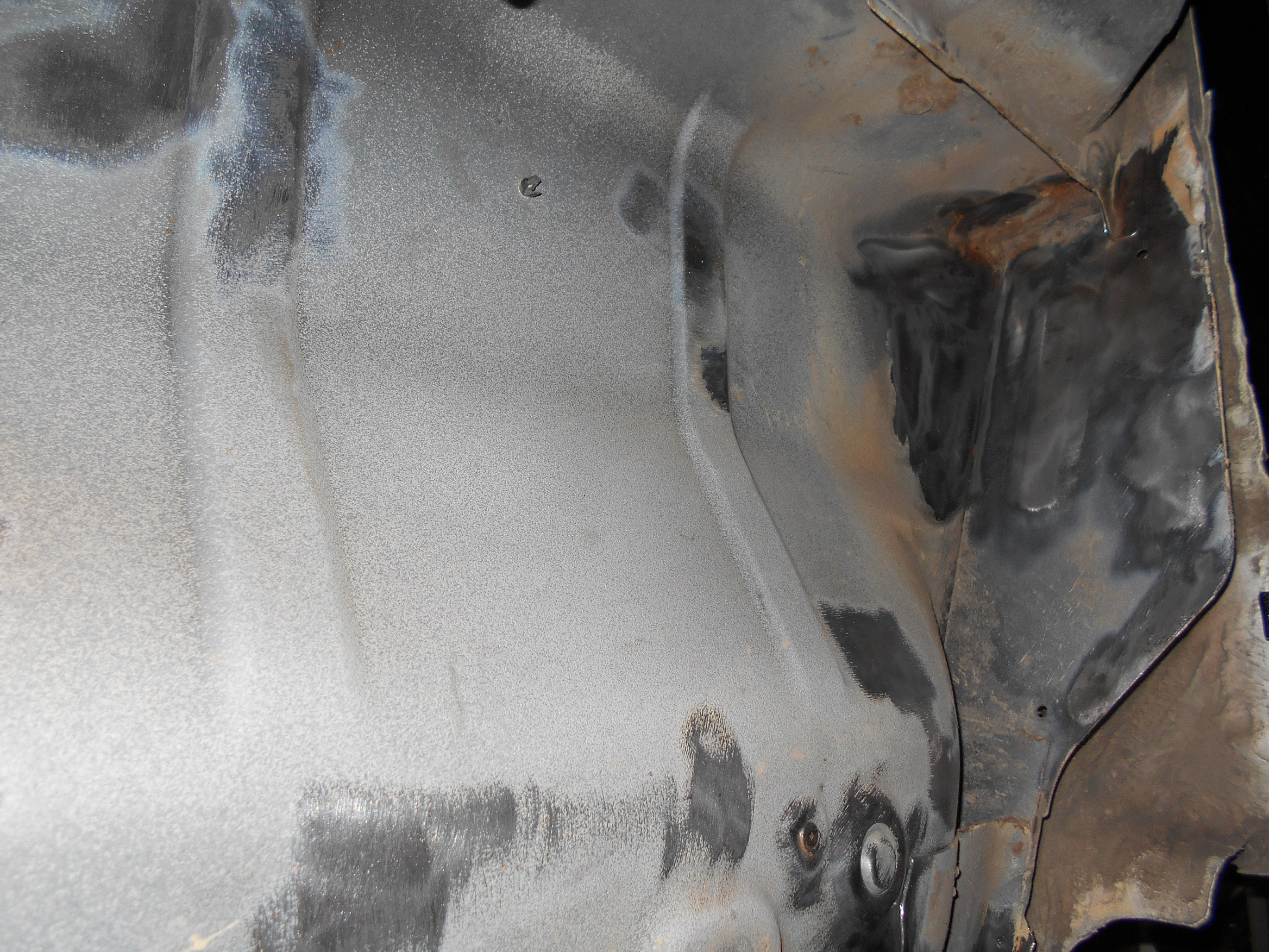

Całkiem nieźle wygląda

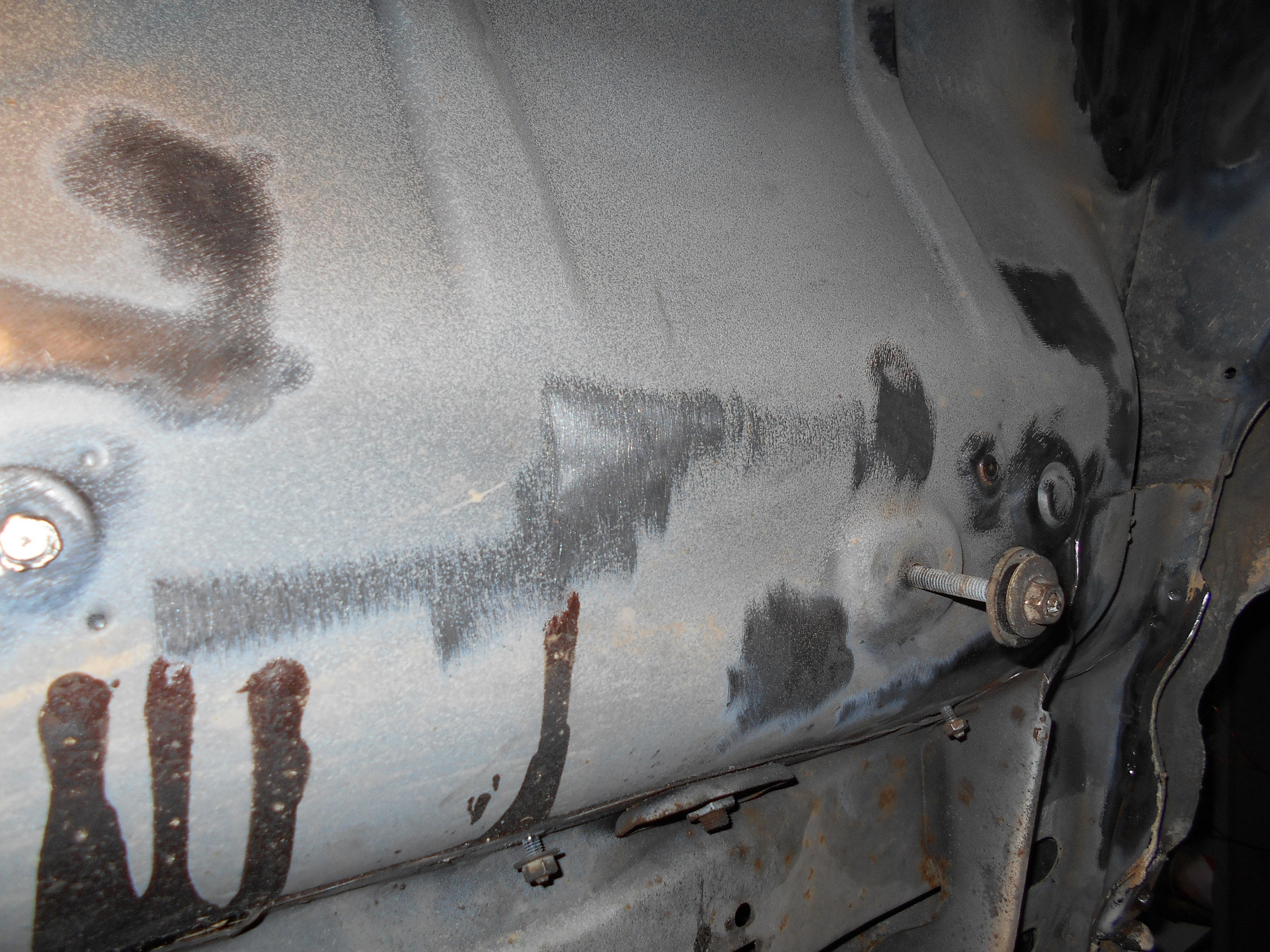

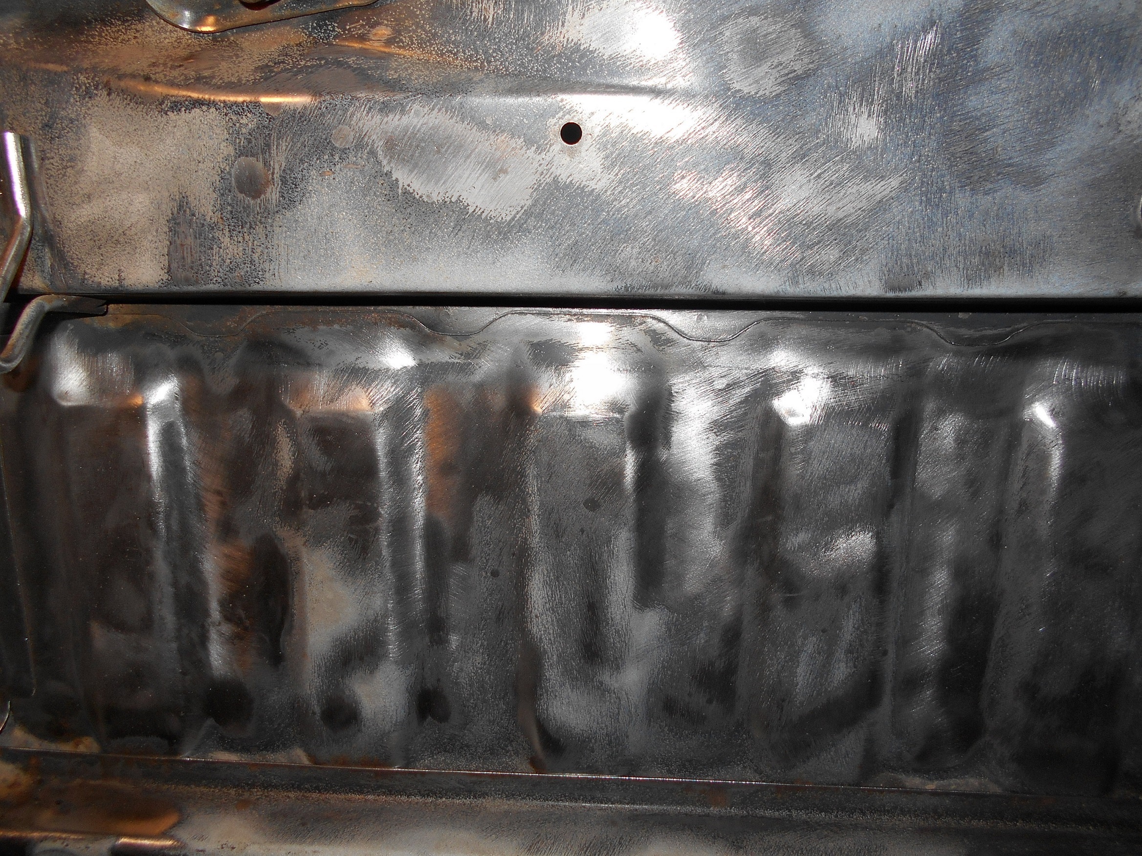

Osobiście polecam oczyścić to ile się da drucianką na szlifierce. Później na to dwuskładnikowy podkład reaktywny, na to akrylowy i coś do odcięcia np. lakier bezbarwny. Na to już można kłaść jakąś konserwację np noxudola 900

Osobiście używałem reaktywnego standoxa, którego kupowałem u znajomego w mieszalni. Później na to akrylowy novola, standoxa, challengera, co akurat miałem. Nic się nie waży i nie odpada
Nie porównuj tego co zrobiłeś w gentry do profi lakierowania całe życie mieszam producentów i o ile wszysto jest robione zgodnie z technologią, nic nie ma prawa się wydarzyć.
Wytaptane z klawiaturki immobilizera z 205
Nie porównuję - tylko uważam, że jak ktoś nie ma jeszcze nic kupione to nie przeszkodzi kupić wszystko z jednej firmy - zresztą co to niby mu zaszkodzi?
I z tym "nie ma prawa się wydarzyć" bym nie przesadzał, częścią zgody z technologią jest chyba też zakup materiałów tego samego producenta.
Żaden producent nie napisze w karcie technicznej, że możesz użyć materiałów innego producenta
Alimantado, podjedź do sklepu z lakierami i zobacz co mają do zaoferowania. Nawet novol się nada Nie wiem jak reaktywny, ale akryle mają nawet niezłe
