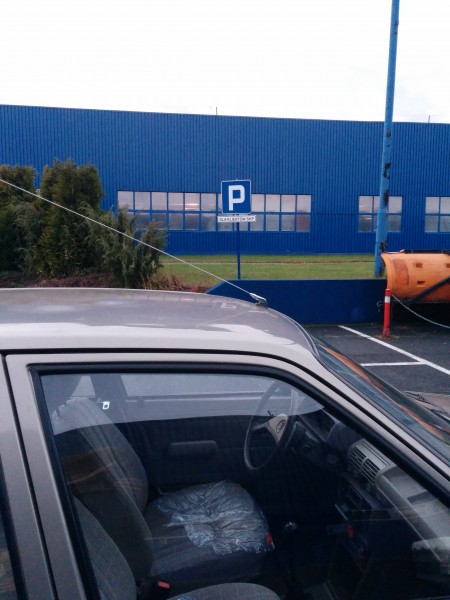

wczoraj byłem na próbnym przeglądzie - bardzo miły starszy niż młodszy pan był, sprawdził wszystko, no i wszystko w normie - co nie oznacza że dobrze - amortyzatory pomiędzy 60 a 70% tłumienia tylko - choć wiem że ten wynik zawodny jest, to jednak wkrótce trzeba będzie znaleźć coś w zamian.
ale tylnych hamulców było 0. zero.
no cóż, zdjąłem potem bębny, cylinderki stały jak dąb.
dzisiaj, po rozruszaniu cylinderków /poszukuję nowych, tylko w mnogości systemów się pogubiłem ciut/ podjechałem tam ponownie, i w cenie tego przeglądu, co to go jeszcze nie zrobiłem pan sprawdził hamulce, no i przy oakzji korzystając z tego że nikogo nie było ustawiłem sobie CO na gaźniku używając analizatora - było... szkoda gadać
coś koło 6% początkowo, po regulacji dalo się zejść poniżej 1%, z tym że lambda jest około 1,3.... trzeba bedzie z tym jeszcze pokombinować.
przegląd w poniedziałek.

stacja kontroli na obrokach MPGK?
tak! pomyślałem - "mają tam śmieciarki, nie mogą być zbyt rygorystyczni" ![Wink ;)](./images/smilies/wink.gif)
tym tropem rozumowania, na stacji PKS-u powinni podbijac korespondencyjnie![Wariat 8)7](./images/smilies/icon_bonk.gif)
