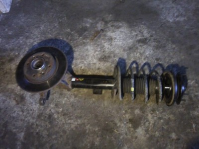

Czas wyremontować zawias zacząłem wczoraj cały przód końcówki, wahacze, gumy, amory, łożyska i poduszki
Jutro kilka części np mocowania amorów, piasty może i sanki idą do piaskowania. Malować proszkowo czy zwyczajnie?

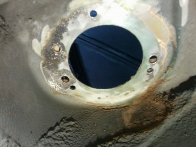

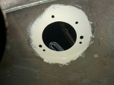

A więc coś się ruszyło, końcówki, wahacze, amory, łożyska, łożyska mcpersonów, poduszki odboje osłony chyba wszystko co się dało
oczyściłem i pomalowałem kielichy stan przyzwoity kilka elementów wypiaskowanych i pomalowanych proszkowo jest dobrze.

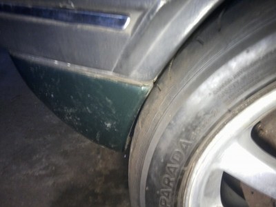

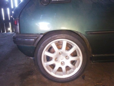

Do założenia czeka zregenerowana belka z GTI na tarczach, przymiarka kół do RGC ,które trafią do RG i mały problem nie mam szczeliny między kołem a zderzakiem to znaczy jest max 5mm a to trochę mało!?
Podnieść wyżej czy jakiś inny sposób czy też tak macie w swoich cabrio ( 195 50 r15) muszę dołożyć dystanse na tył obcierają o belkę a nie zrezygnuje z tych kół gdyż pod 13 za nic nie wejdą nowe hamulce

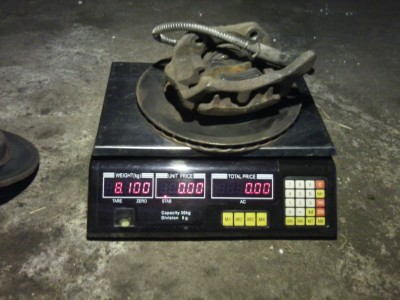

pojawiły się nowe hamulce z ciekawości sprawdziłem ich wagę są o 3 kg cięższe od serii z 1,4
rozwiązałem problem obcierania kół o belkę bez dystansów mam po 3mm do opony (chętnie sprzedam śruby z podkładką pod dystansy 8 sztuk nowe)

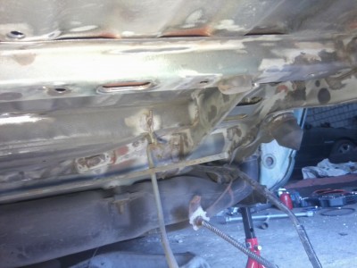

korzystając z okazji wypiaskowałem cały tył od spodu pomalowałem konkretnie antykorozyjną, a na to jutro pójdzie guma
