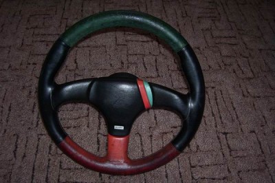

Każdy numer nawet bardzo mocno skorodowany jest do odczytania bez problemu w prosty sposób pokażę to na fotkach tylko muszę ogłosić konkurs z nagrodą tylko jaką ? może kierownica trójkolorowa z dodatków Peugeota .
Życie jest piękne jak 205
http://peugeot205.pl/index.php?modul=uzytkownik&id=603
- Posty: 6946
Re: Roland Garros by andi_kamachi
Taka kierownica??
