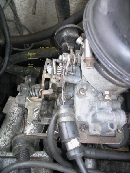

Niestety, żonie jadąc z marketu przytrafiła się przygoda...
Spadło cięgno ssania z gaźnika i kobitka jechała 2 kilometry na full ssaniu do domu :) Oczywiście naprawa to 30 sekund, ale ile było gadania, że jej kochany Peugeocik się popsuł to moje >:)

Nagrzewnica pracuje cały rok. Włączone ogrzewanie nie ma nic wspólnego ze spalaniem PB czy LPG. To tylko odbiór ciepła z nagrzewnicy za pomocą wentylatora czy nawiewu naturalnego (wybierane pokrętłem). Zużycie paliwa zależy od temperatury zewnętrznej (włączone ssanie do momentu pełnego nagrzania silnika) oraz oporów mechanicznych (silnik,koła) i zewnętrznych (wiatr,jazda pod górę, prędkość) itp.
Cięgno ssania powinno być nałożone na kołek z zakończeniem kulistym. Może trzeba zacisnąć oczko sprężyny i będzie po problemie. Na moim gaźniku wygląda to tak
