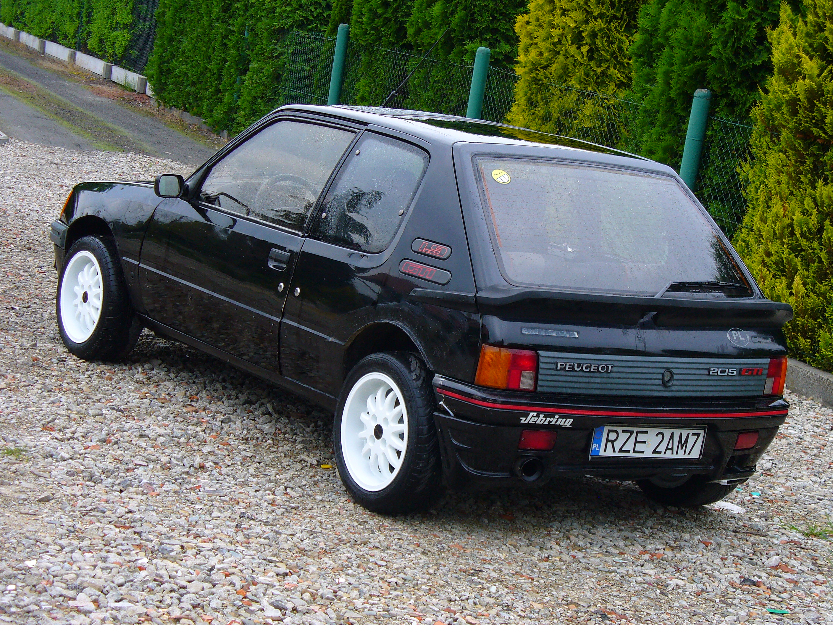

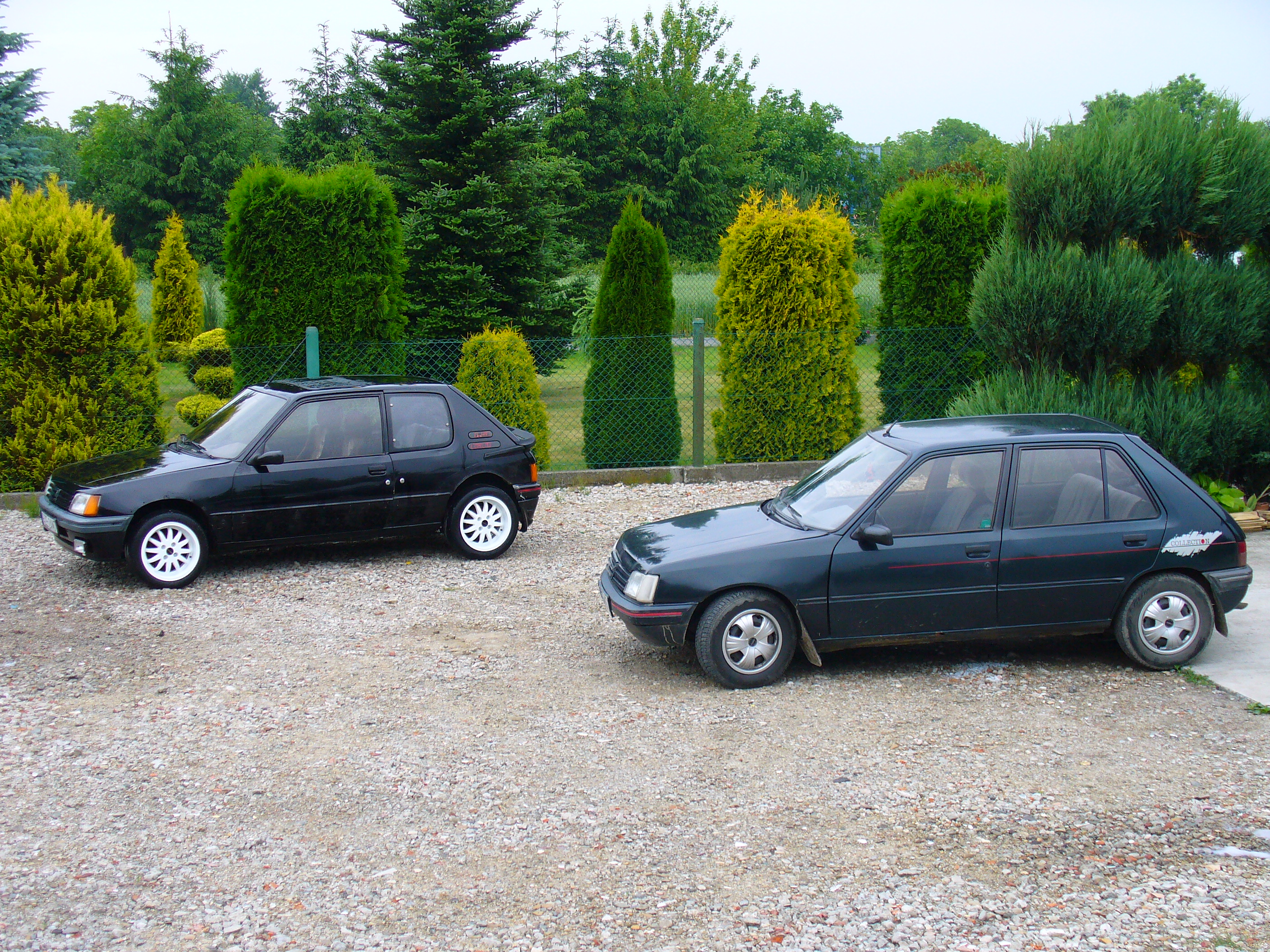

kółka założone, tak to wygląda : )
przepolerowałem wszystkie 4 sztuki i tak to wyszło:
Są już troszkę podniszczone, ale mi się podobają : )
Następna aktualizacja tematu może już po malowaniu auta : ), idzie lato, trzeba się wziąć za robotę
dekielki miałem odmalowywać jeszcze raz na czarno, zmatowiłem, wziąłem się za odtłuszczanie i ku mojemu zdziwieniu okazało się że ktoś kiedyś zamalował oryg. dekielki gutmanna ; D,

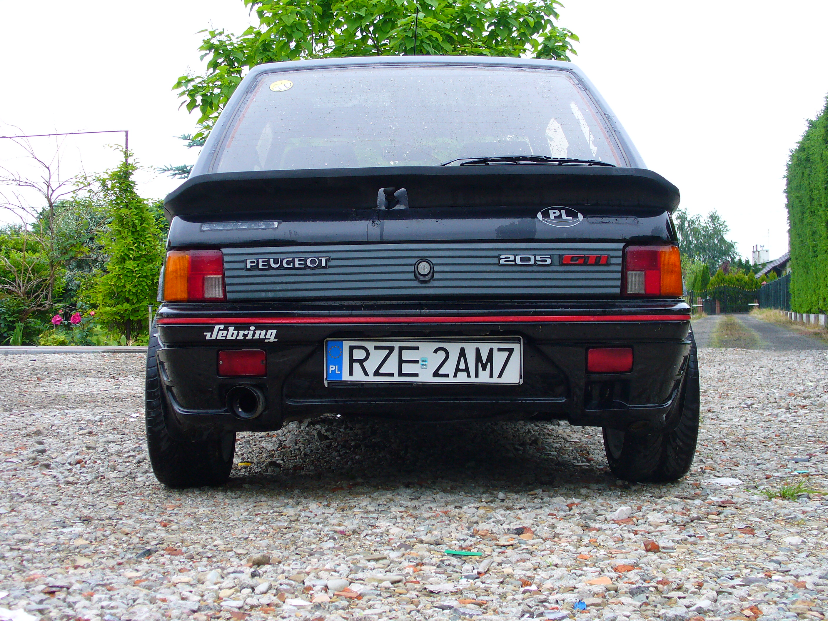

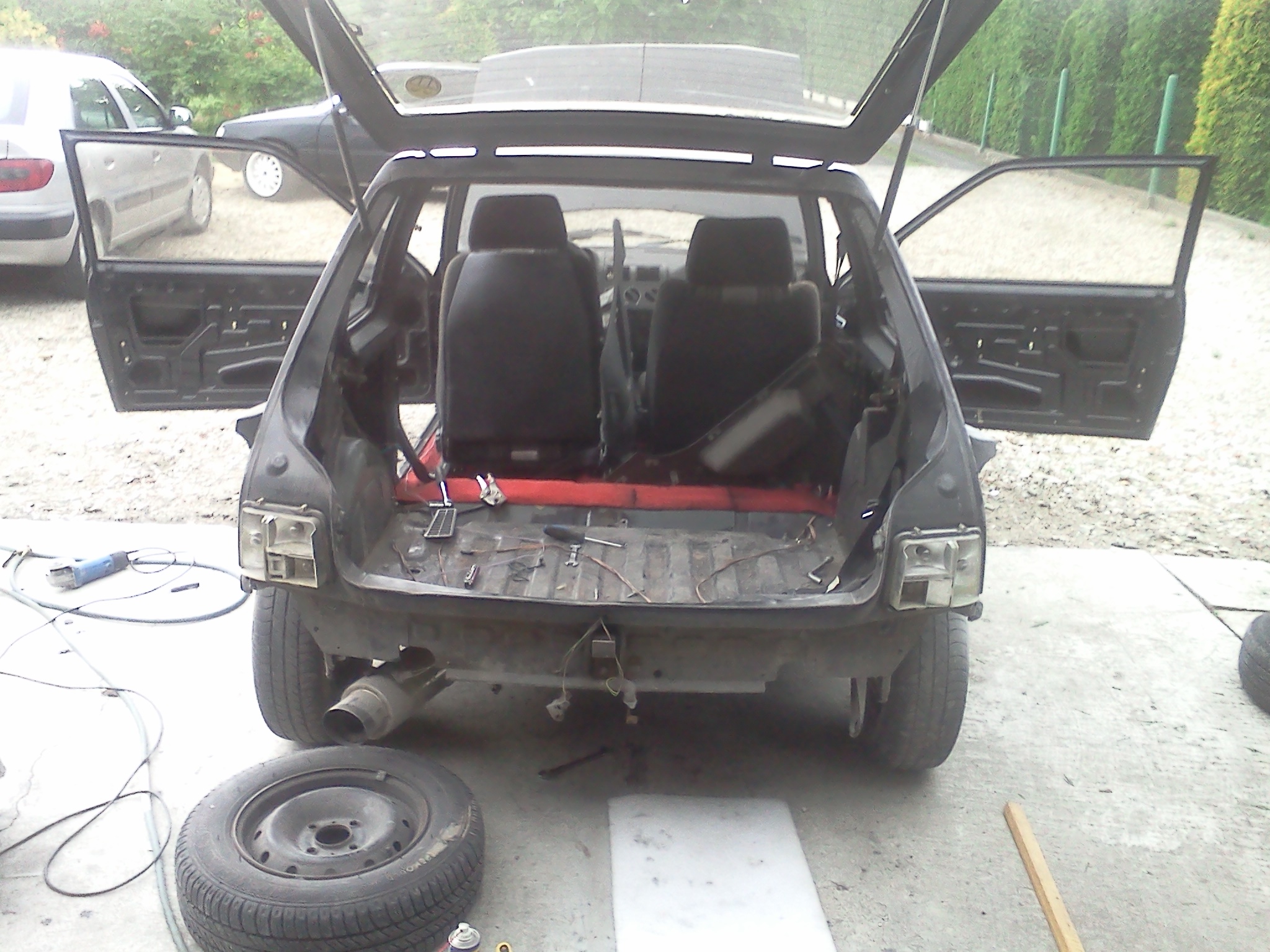

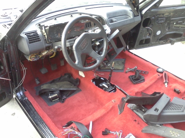

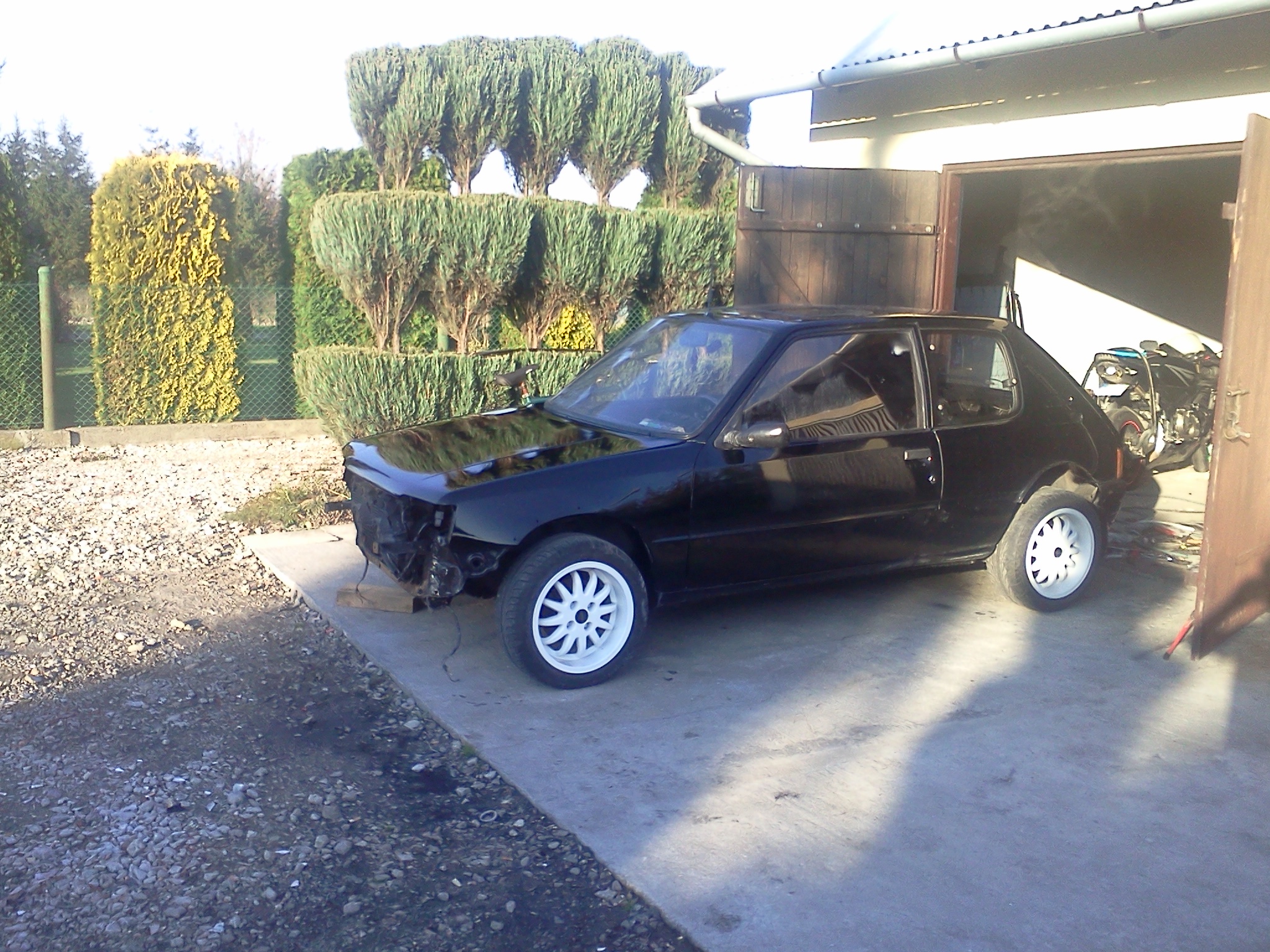

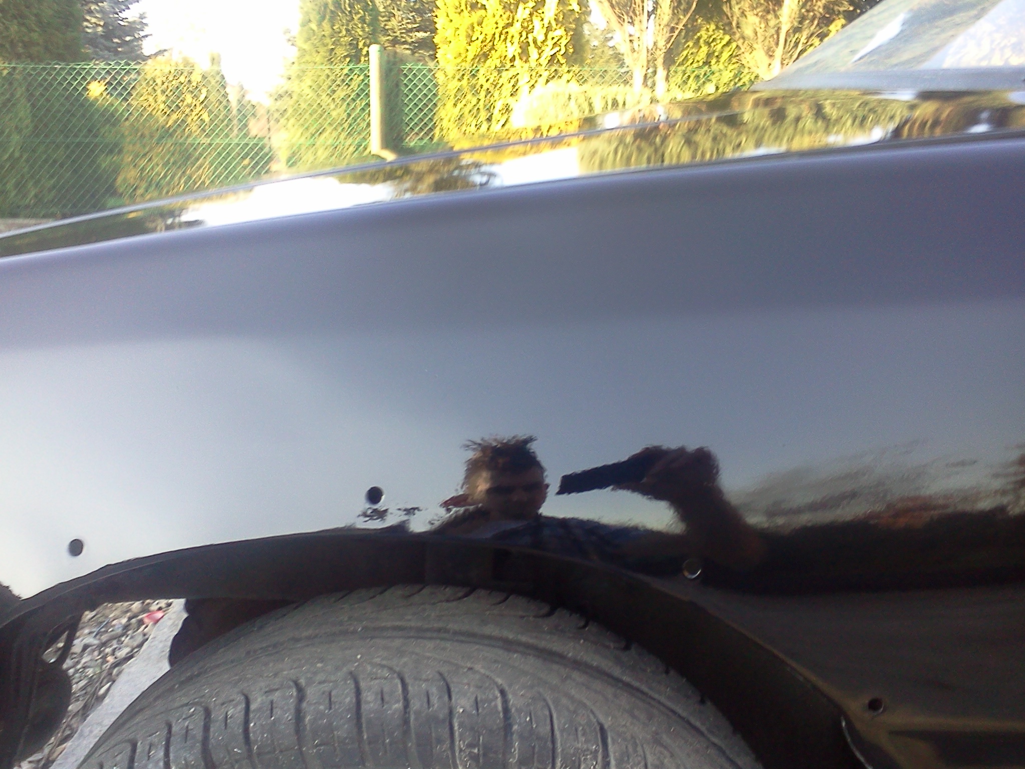

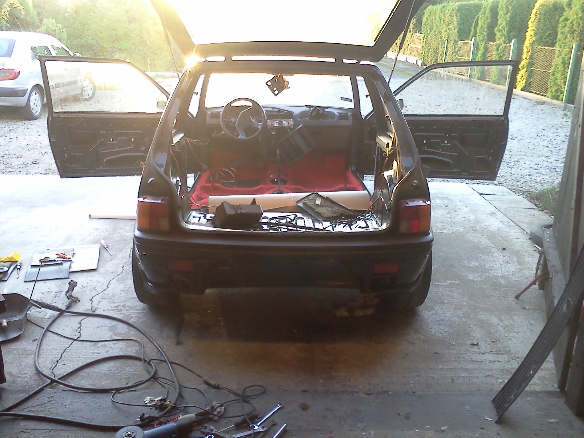

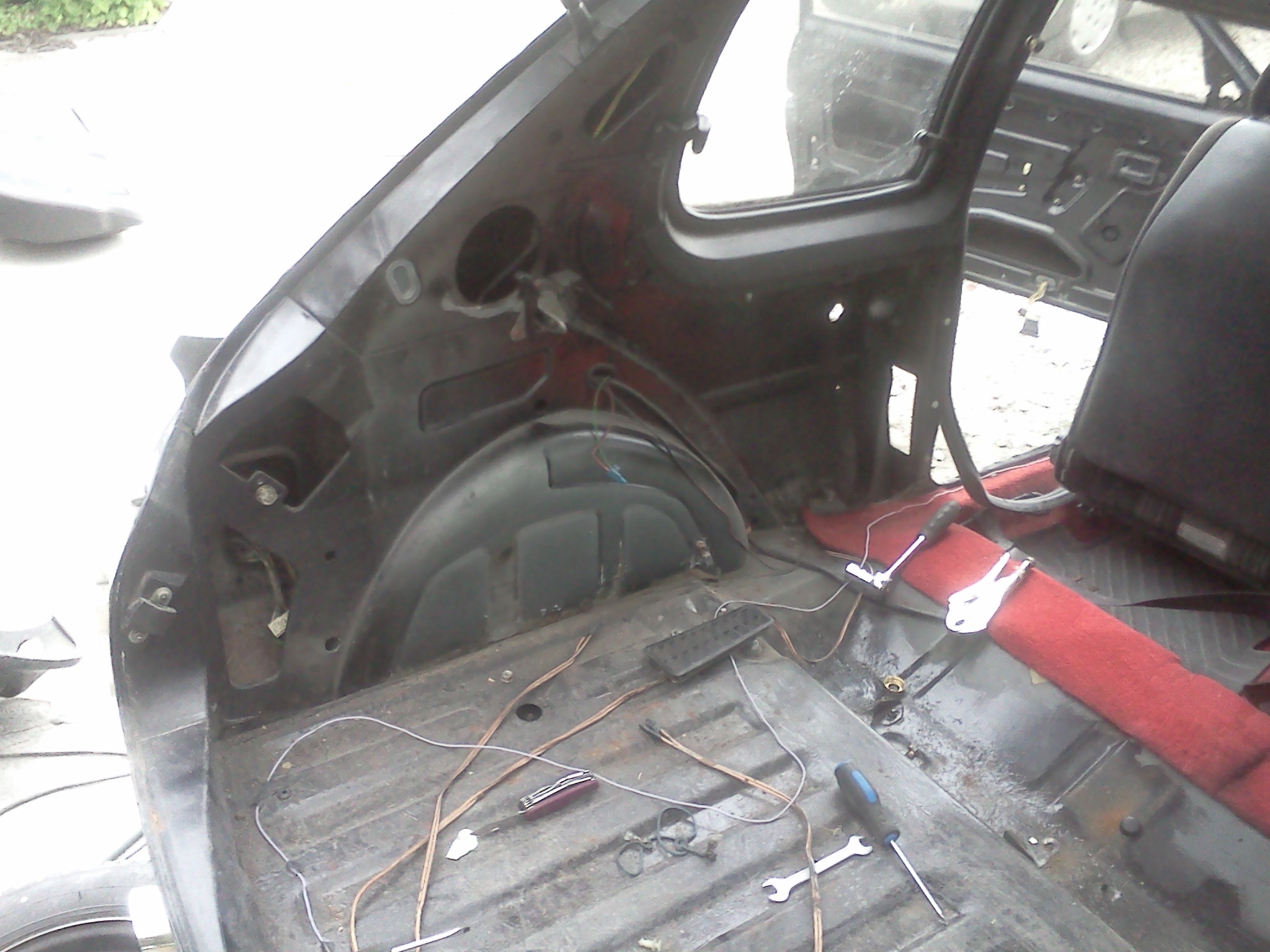

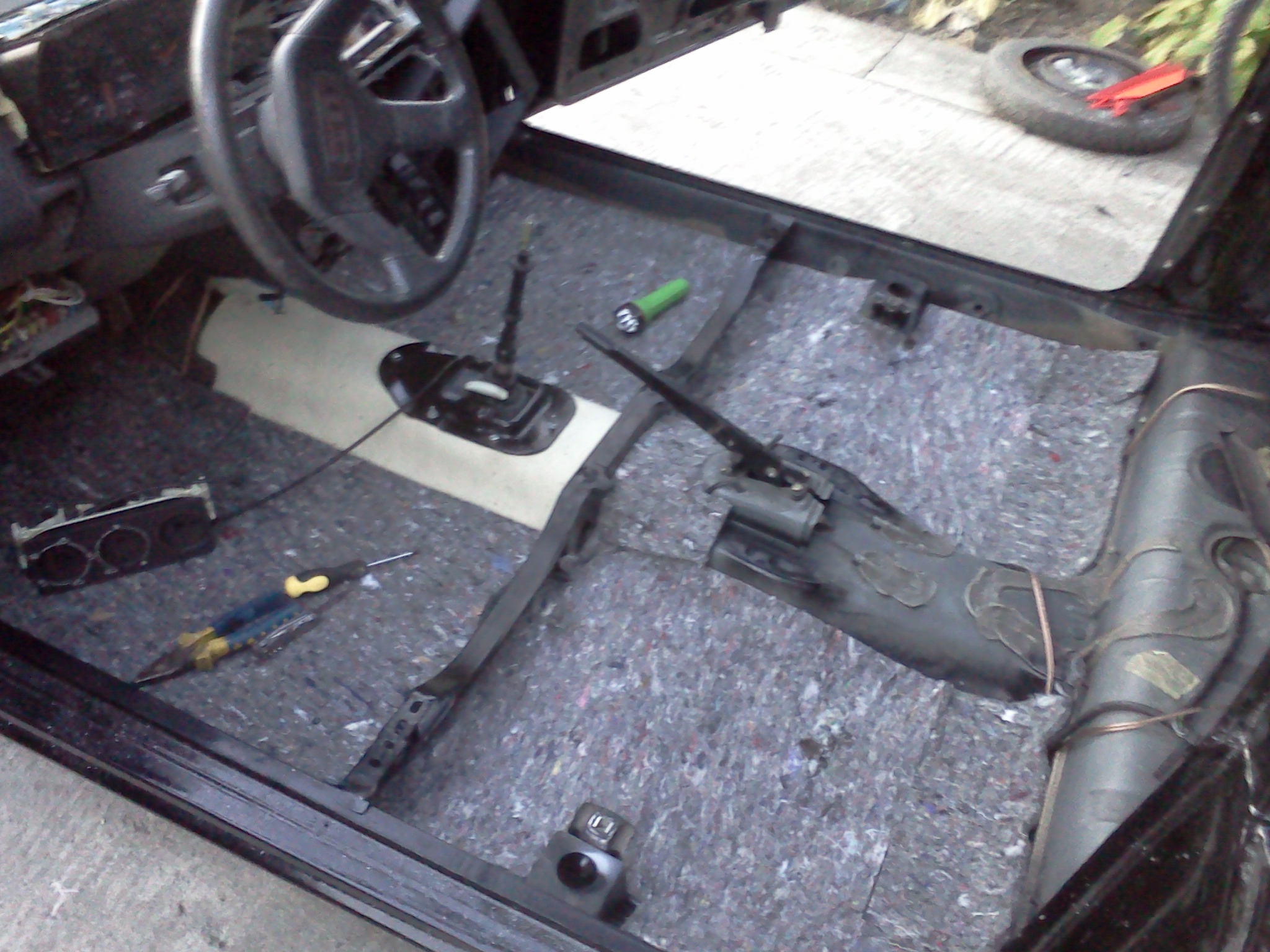

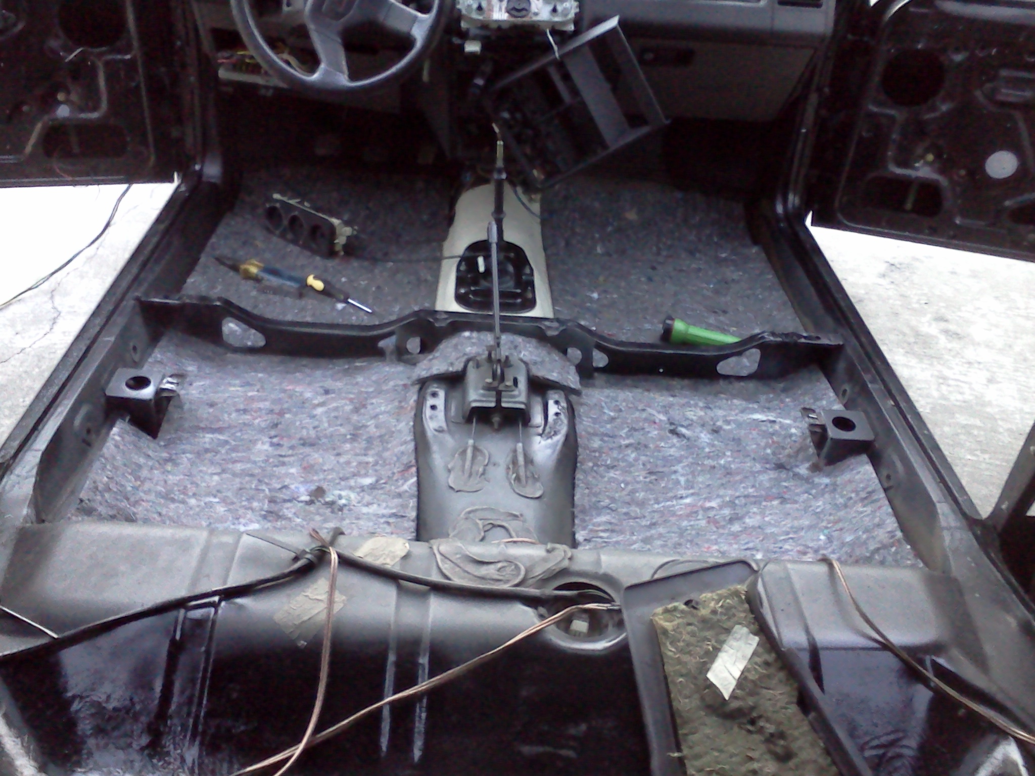

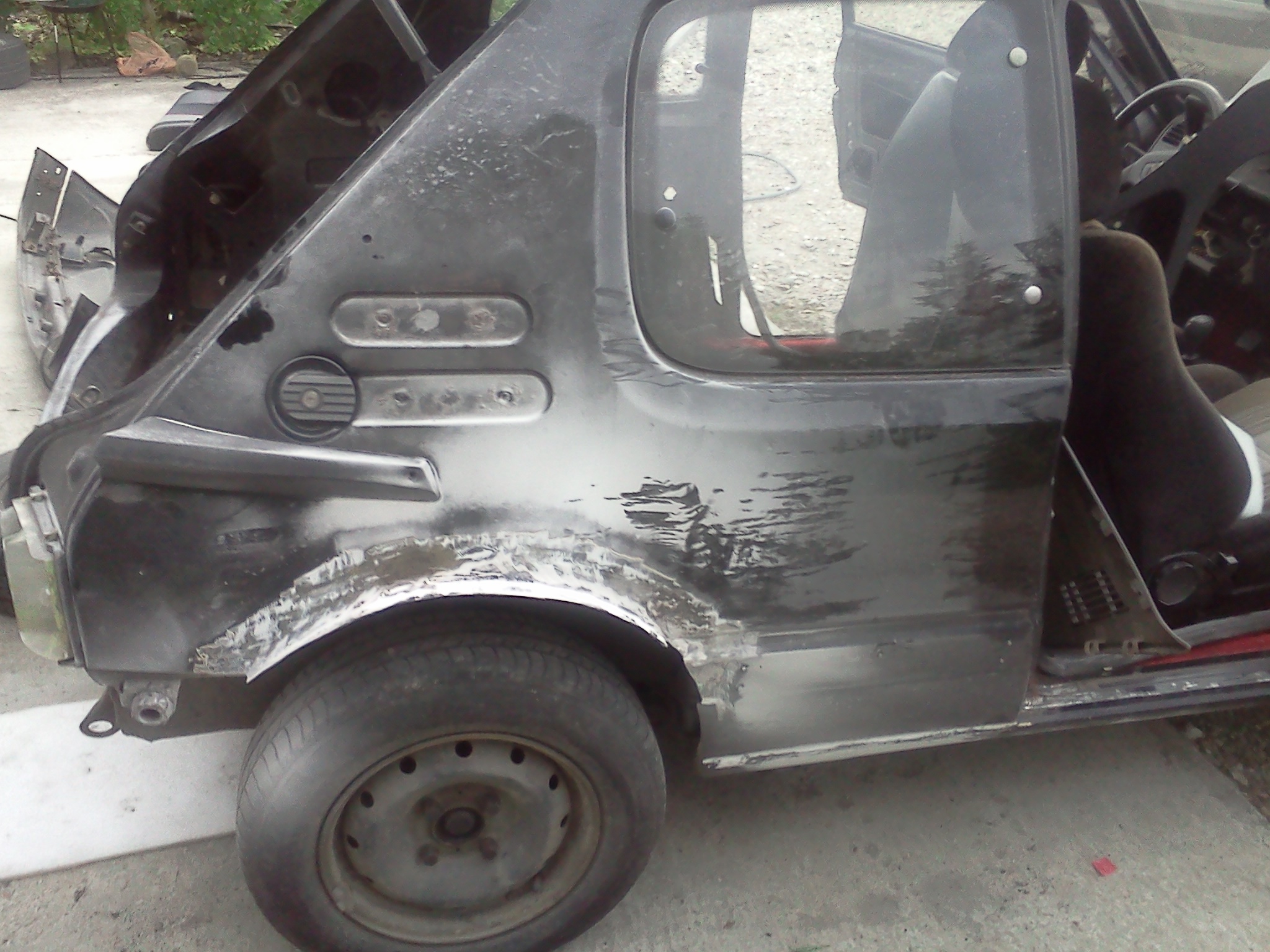

Wiele się działo od mojego ostatniego postu, niestety z powodu zmiany roboty przy aucie mogłem grzebać tylko na weekendach, malowanie i dużo innych pierdół wykonywał tata , nawet mama ma swój wkład i założyła wspólnie z tata tylną klapę : D. No ale tak mniej więcej:
udało się dorwać tylna przedliftową klapę co zapoczątkowało remont blacharki GTI, korozja była powierzchowna, najbardziej nadjedzone były ranty na tylnych błotnikach, które trzeba było odtworzyć.
Kolor auta pozostał bez zmian, samo lakierowanie myślę że nie wyszło najgorzej, zaznaczam że dosłownie wszystko było robione w domowych warunkach, a malowane starym ruskim pistoletem : D. Polerowanie zgubiło trochę "pomarańczę" która wyszła po malowaniu, jednak myślę że gdyby zrobił to profesjonalista efekt byłby sto razy lepszy.
Do środka wleciały nowe wygłuszenia, wyprana tapicerka, schowek którego nie miałem, dodatkowo 4 głośniki w oryginalne miejsca, w fotelu kierowcy wymienione pasy bo stare już nic nie trzymały, uszczelniacze nagrzewnicy również zostały zmienione bo zaczęło się pocić, pewnie coś jeszcze zapomniałem ; ). Z zewnątrz doszły nowe zółte halogeny i na chwile obecną to tyle : D ponieważ nie skończyłem jeszcze składać, pod koniec tygodnia myślę że poszerzenia, wszystkie lotki i emblematy będą już założone żeby można było przedstawić dokładniej auto : ), niestety nie ma za wiele fotek a jak już są to wszystkie wykonane telefonem..

Bardzo miło czytać, że projekt idzie w dobrym kierunku.
Klapa z Phase 1 już na aucie? Hmm, zachodzi zatem pytanie, co stało się z gumowym spojlerem "parapetem" - też go przełożyłeś?

tak klapa na aucie, spoiler został zdarty ze starej klapy i zostanie naklejony na nową gdzieś na dniach

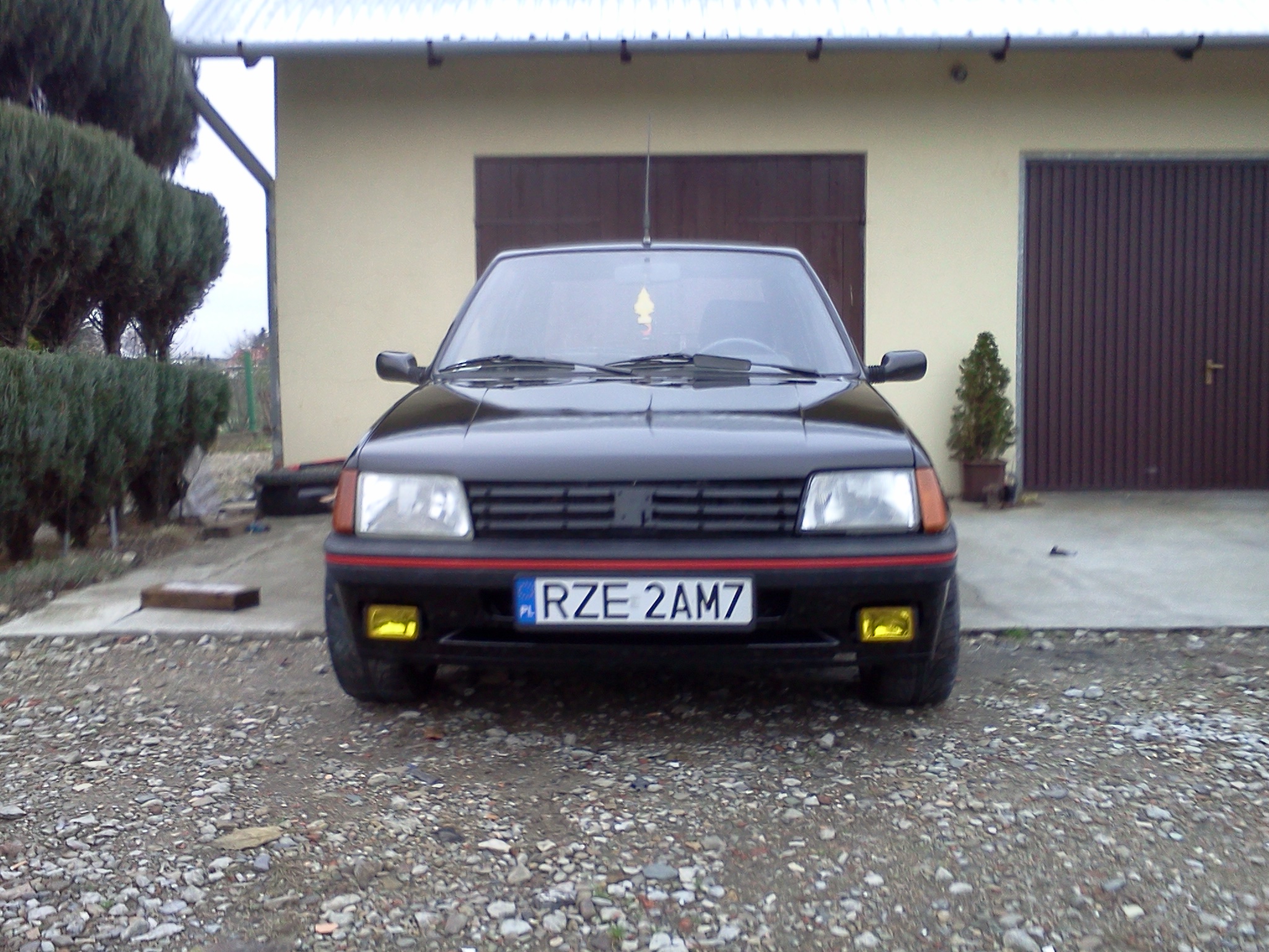

6te zdjęcie od dołu- dobry fryz
- Posty: 6946
Re: Peugeot 205 GTI
operatorbazooki pisze:6te zdjęcie od dołu- dobry fryz

W końcu wygląda jak powinien
Kawał dobrej roboty

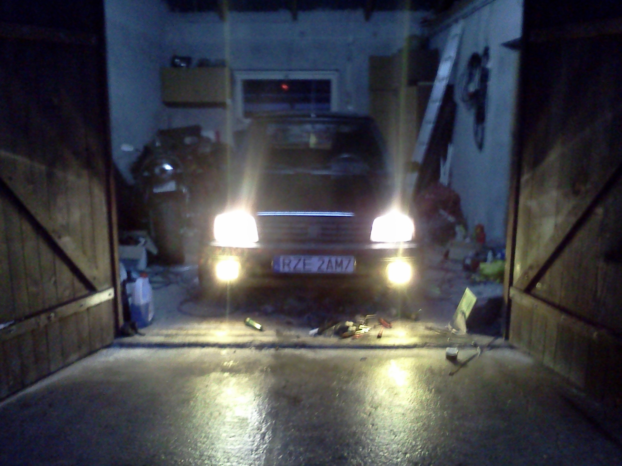

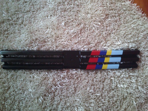

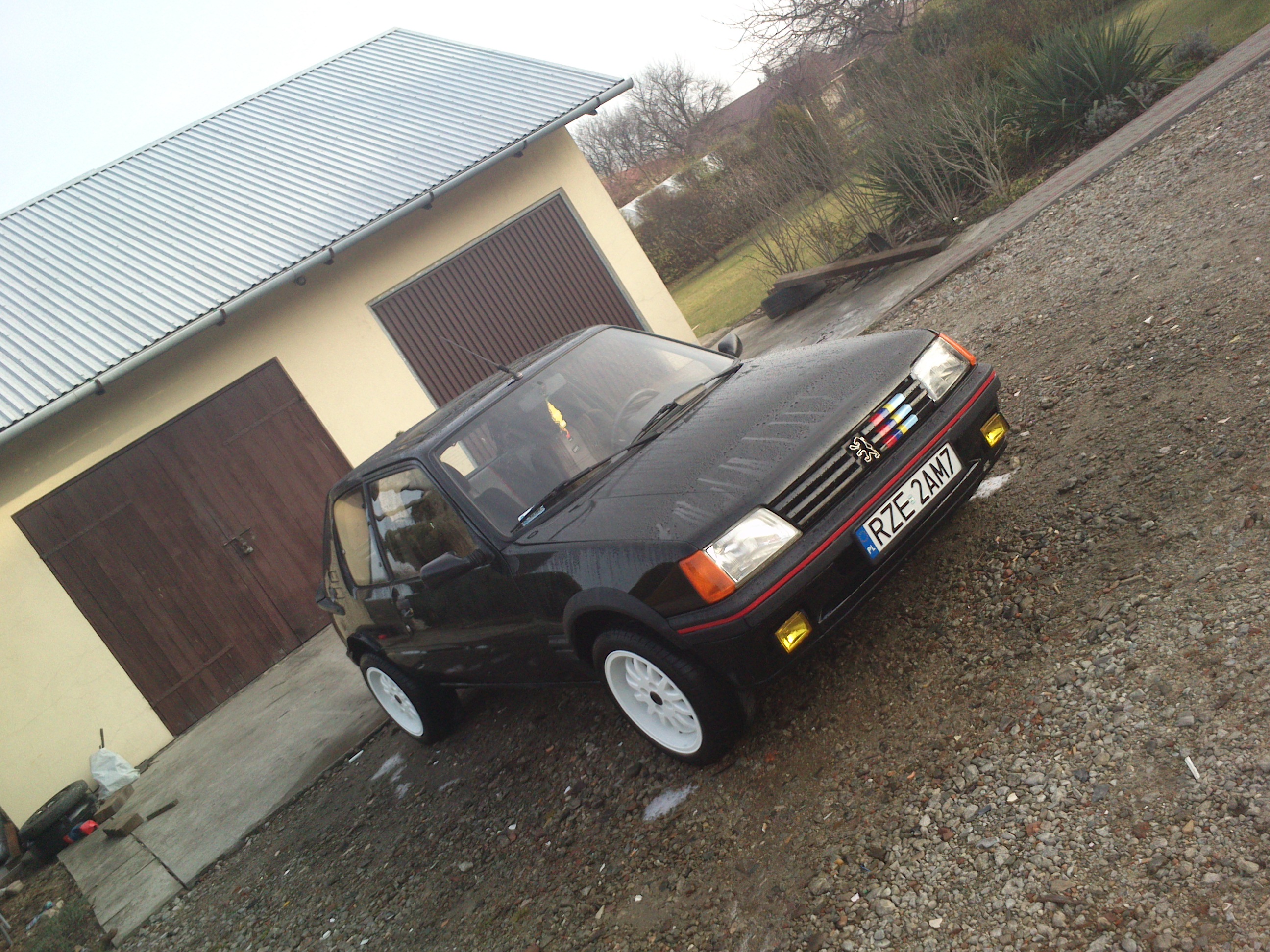

Mała aktualizacja,

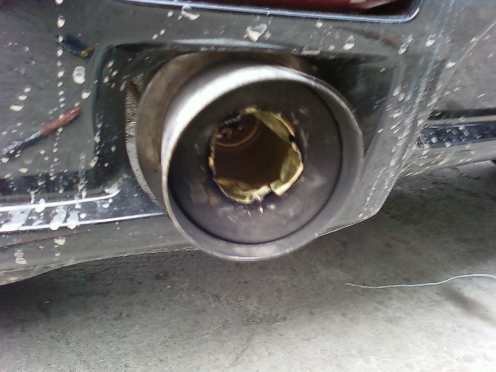

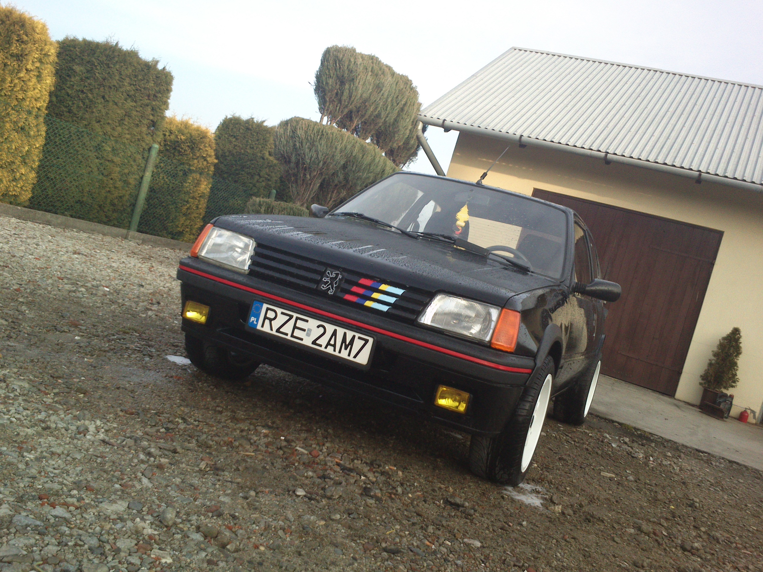

zakupiłem nowy wahacz na allegro, ponieważ stary był przerabiany i nie dało się go zregenerować, po założeniu nie to auto, w końcu nic nie ściąga i nie tłucze, dodatkowo wymieniłem też łącznik stabilizatora. Z db-killerem własnej produkcji wybrałem się na zbieżność i przegląd, wszystko poszło bez problemu pomimo kilku niedociągnięć. Przód auta mogę uznać za skończony, założyłem kierunki kupione od Yogurta (tak to ja byłem tym szczęśliwcem
), logo PTS na grill, poszerzenia przód również założone,
Z rzeczy które zostały do zrobienia to kupno spinek do listw na drzwi, założenie poszerzeń i blendy, oraz emblematów na słupki, za to mechanicznie czeka mnie wymiana rozrządu i prawdopodobnie pompa paliwa która jest w aucie pochodzi od słabszej wersji, ponieważ dalej w górnym zakresie obrotów znacząco "coś" go trzyma.
I nadchodzi dylemat, kupno zimówek i użytkowania GTI w zimie, czy kupić jakiegoś trupa i przetłuc się przez zimę, raczej zostanę przy tym drugim : )

Fajnie wszystko idzie do przodu, GTI wygląda coraz lepiej. Trochę nie pasują mu te przymaławe halogeny, ale pewnie z czasem znajdziesz jakieś Siemy, czy Cibie. W razie czego na Allegro są jakieś tuningowe po 25 złotych za sztukę. Większe niż Wesemy i lepiej się prezentują.
A co do truposza na zimę, to rozważ zakup 205 z silnikiem diesla. Zawsze lepiej mieć coś z jednej stajni. Tutaj nawet w Rzeszowie masz jakieś padło: http://tablica.pl/oferta/peugept-205-1- ... 47948;r:;s:

Świetna furka, podoba mi się bardzo na tych kołach!:)

kierunki trafione w punkt...
bardzo sympatycznie wyglada, podoba mi sie.
