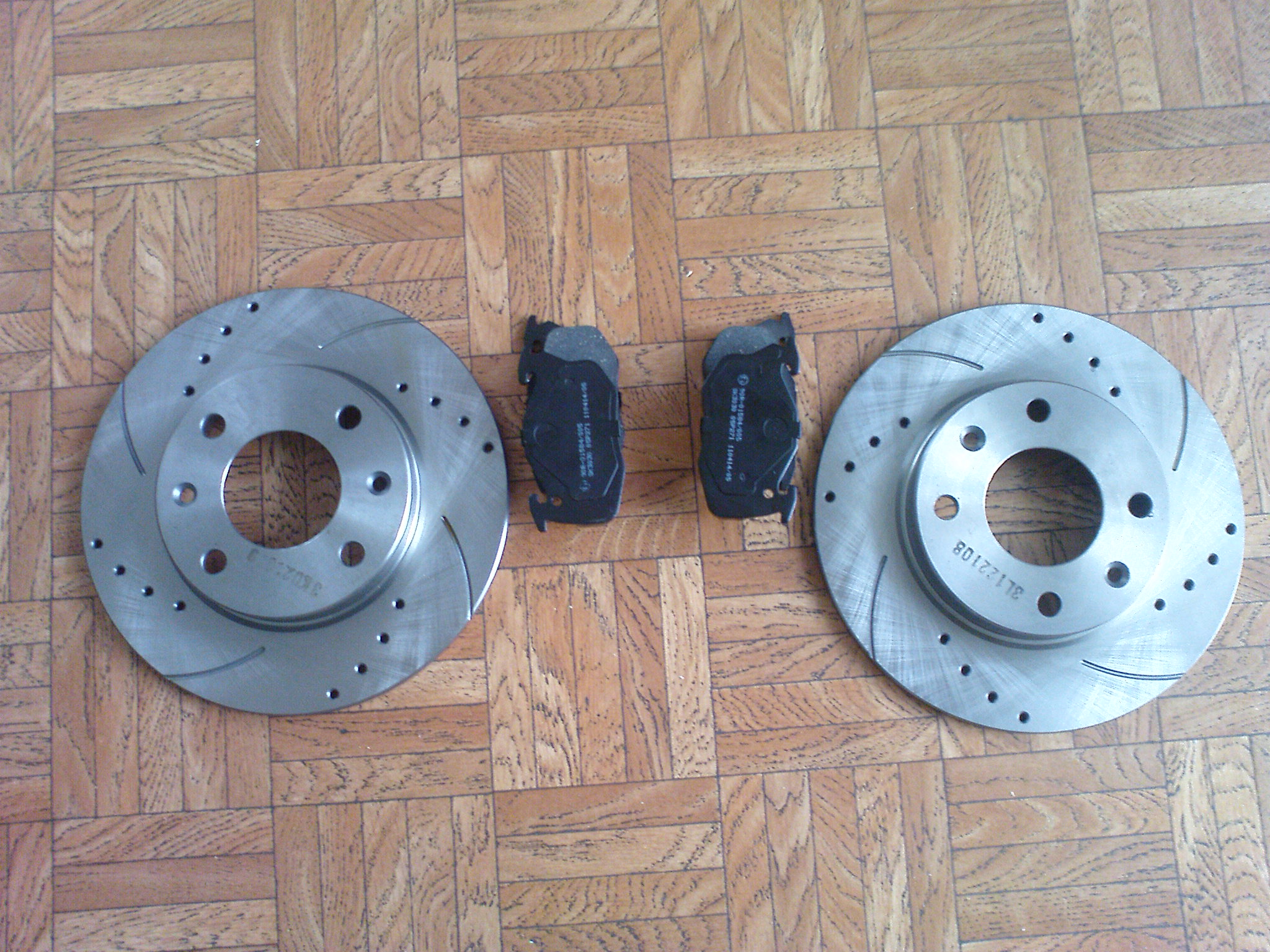

Oto zestaw jaki pojawił się w autku 2 dni temu wraz z nowym łożyskiem w prawym przednim kole, bo tamto mocno hałasowało.
Tarcze Hart Sport - jak widać na fotce wiertło było w użyciu w fabryce
Klocki Samko - nic szczególnego, ale obecne nadawały się już do wymiany.
Poprawa hamowania jest ogromna w porównaniu do tego co było, a pomysł na ten zestaw wpadł mi do głowy, bo od dawna planowałem urlopowy wyjazd w góry odbyć XS'em, a na takowych drogach jak wiadomo hamulce to podstawa. Niestety muszę z tego zrezygnować, bo zapiekł się lewy tłoczek. Stare klocki były zjechane i pracował w innym położeniu. Na nowych grubych klockach po puszczeniu hamulca gotuje się tarcza, bo jest bez przerwy dociskana. Dla testu włożyłem stare klocki, aby tłok pracował w swoim dotychczasowym położeniu, ale efekt był taki sam. 5km dystansu i felga parzy przy dotknięciu. Dziś już nic z tym nie zrobię, bo w nocy wyjeżdżam, ale po powrocie od razu biorę się za naprawę. Liczę na jakieś użyteczne porady, które pomogą mi za tydzień

Możesz rozebrać zacisk, zrobić kompleksową regenerację albo najpierw kupić paste do smarowania cylinderków i spróbować go rozruszać.
Wczoraj przerabiałem podobny temat na tylnej osi w cytrynie brata z tym, że u niego staną zacisk na prowadnicach i z wewnętrznego klocka zostało niecałe 2mm blach. Tłoczek tez opornie się wkręcał ale pomogło wspomniane wyżej smarowanie

Wysunąłem tłoczek dość daleko dzisiaj, wyczyściłem tą część, która na starych, cienkich klockach w ogóle się nie chowała i posmarowałem pastą. Tłoczek beż żadnego oporu wszedł do końca, ale na jeździe próbnej hamulce znowu się przegrzały.krzyska pisze:Możesz rozebrać zacisk, zrobić kompleksową regenerację albo najpierw kupić paste do smarowania cylinderków i spróbować go rozruszać.
Wobec tego może mi ktoś rozpisać jak zrobić samemu taką kompleksową naprawę, żeby czegoś nie uszkodzić. Albo co jeszcze może być odpowiedzialne za to, że tłoczek się nie chowa?

Za cofanie się tłoka zacisku hamulcowego jest odpowiedzialny uszczelniacz tłoka. W przypadku zużycia, korozji tłoka pojawiają się dodatkowe opory ruchu, większe niż siły sprężystości uszczelniacza, skutkiem tego tłok nie powraca do wcześniejszego położenia.
Jakakolwiek korozja, owalność, rysy powierzchni współpracującej z uszczelniaczem kwalifikują tłok do wymiany. Nie wolno czyścić tłoka przy użyciu żadnego papieru ściernego. Wraz z tłokiem należy wymienić uszczelniacz i osłonę przeciwpyłową. Montować przy użyciu płynu hamulcowego lub smaru do tłoczków hamulcowych.
Dodatkowo musisz zwrócić uwagę na prowadnice zacisku hamulcowego. Nie powinny mieć luzów. Do ich smarowania świetnie nadaje się zwykły smar ŁT 43. Nie należy stosować smaru miedzianego. Po złożeniu zacisku (bez klocków) powinien on swobodnie poruszać się wzdłuż osi prowadnic. Jeśli jest inaczej świadczy to o zapieczonych lub krzywych prowadnicach zacisku, powoduje to nadmierne zużycie jednej okładziny ciernej i zwiększone wydzielanie ciepła.
Kolejnym aspektem są prowadnice klocków hamulcowych - należy po uprzednim wyczyszczeniu smarować je smarem miedzianym, stosując go z umiarem. Klocki powinny dać się zamontować bez użycia siły, po wcześniejszym wciśnięciu sprężyny (blaszki) zapobiegającej drganiom klocków.
I teraz najważniejsze - wszelkie prace przy układzie hamulcowym powinny być wykonywane przez osoby kompetentne, awaria układu hamulcowego w niekorzystnych warunkach może skończyć się hmm niekorzystnie... Dlatego sugeruję oddanie auta do warsztatu.

Po przeczytaniu wskazówek powtórzyłem wczorajsze czynności, ale zrobiłem je dokładniej. Oczyściłem i nasmarowałem tłok, a potem wsuwałem i wysuwałem go do momentu, aż dało się go wcisnąć rękami i hamulce przestały się przegrzewać
Oczywiście będę bacznie kontrolował ich stan.
