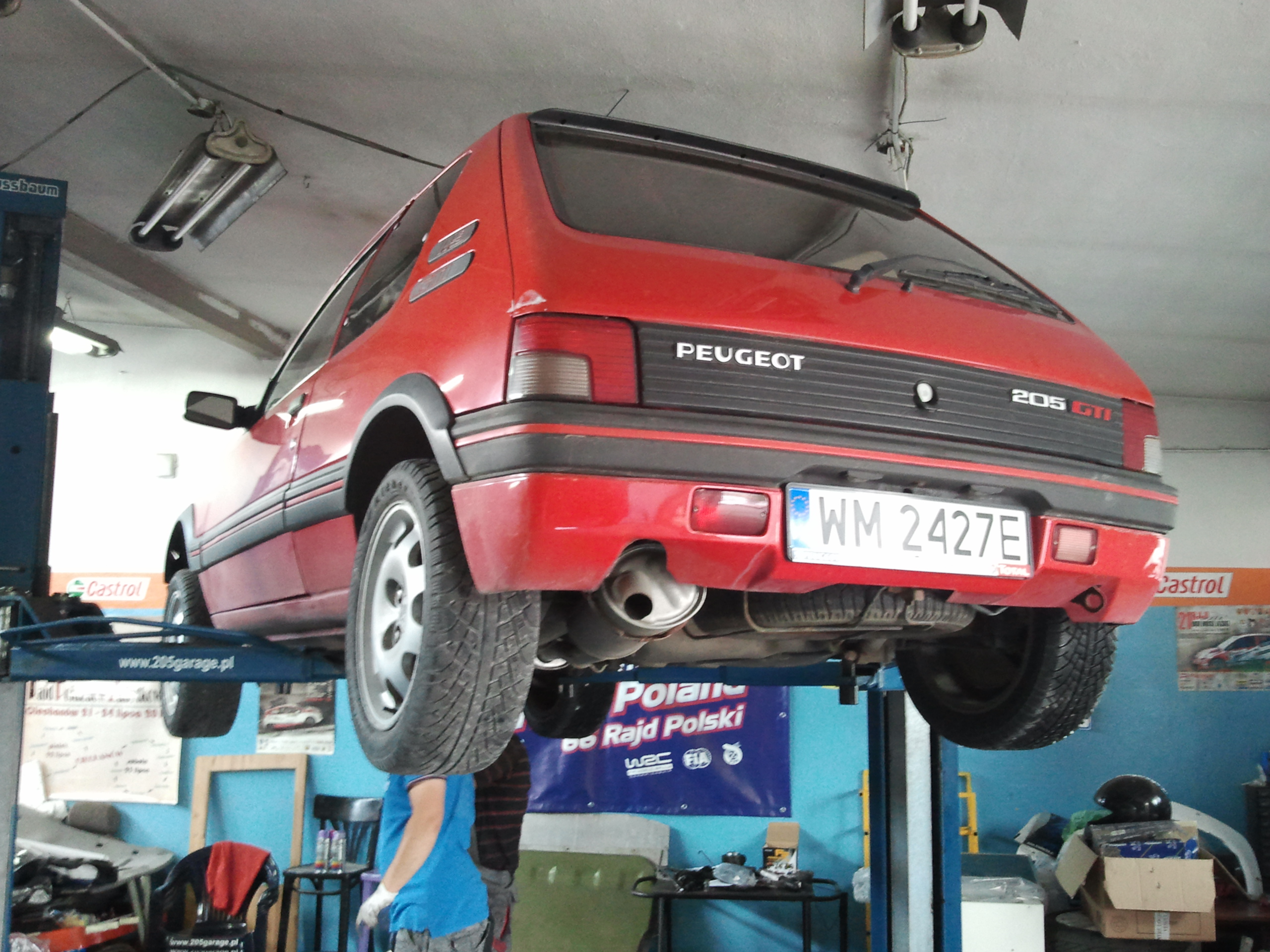

A "czerwony" dziś miał wizyte w 205garage na po-zakupowy przegląd..
Do ogarnięcia:
- belka
- tarcze z klockami przód
- amorki tył
- linka ręcznego
- świece + kable
Więcej grzechów nie pamiętam :P Generalnie Arek włożył duużo fajnej pracy w auto.

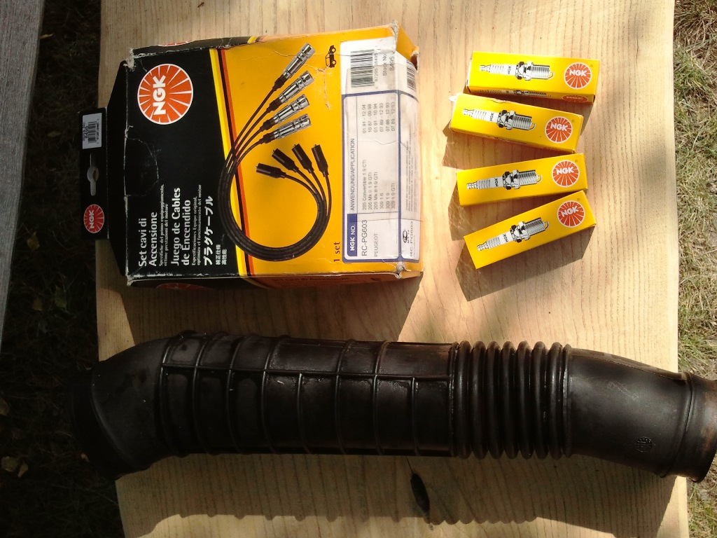

Cześć ferajna!
Auto sprawuje się b. dobrze. Znalazłem w końcu czas by auto dobrze wyczyścić - prezentuje się fenomenalnie :] Generalnie banan z twarzy jeszcze nie schodzi :mrgreen: Ale potrzebuję dobrej rady:
Potrzebuję zmienić:
- filtr paliwa
- kable
- świece
co polecacie?
oraz wywaliło mi błedy:
13 -czujnik powietrza zasysanego
52 - wymienić na próbę sterownik
Ostatnio zmieniony 28 sie wt, 2012 11:32 am przez Zywik, łącznie zmieniany 1 raz.

Ale mam problem, bo auto delikatnie się muli/przerywa jak dodam więcej gazu..
wywaliło mi błedy:
13 - czujnik powietrza zasysanego
Zajrzałem pod osłonę kostki, która wchodzi do przepływki. Okazało się, że jeden kabel jest przerwany, muszę teraz go połączyć i zlutować.. Ale dalej nie ogarniam tych błędów!? Czy może ktoś mi rozjaśnić problem, gdzie mam szukać przyczyn? (tylko łopatologicznie proszę 8)7 )
sekator
Posty: 1269
Re: Żywika 205 1.9 GTi
Post autor: sekator »
napraw ten przewód i szukaj lewego powietrza :W

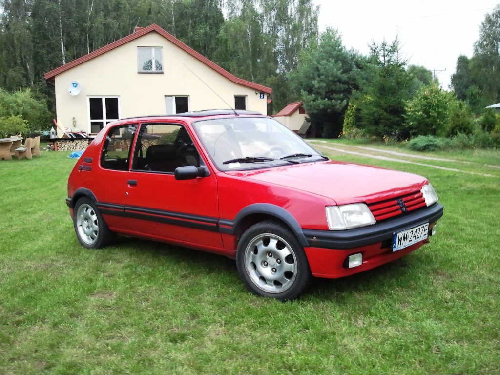

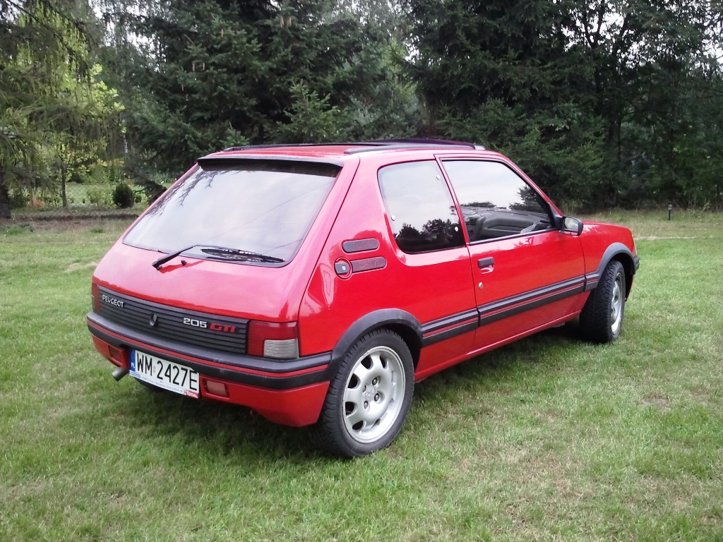

Przewód ogarnięty, lewe powietrze znalazłem w dolocie więc też ogarnięte. Dodatkowo wymieniłem świeczki i przewody.
Rezultat: Auto już się nie dławi i lata jak na GTi przystało :twisted:
W najbliższych planach wyjazd do SPA 205garage na rehabilitację serducha :D
