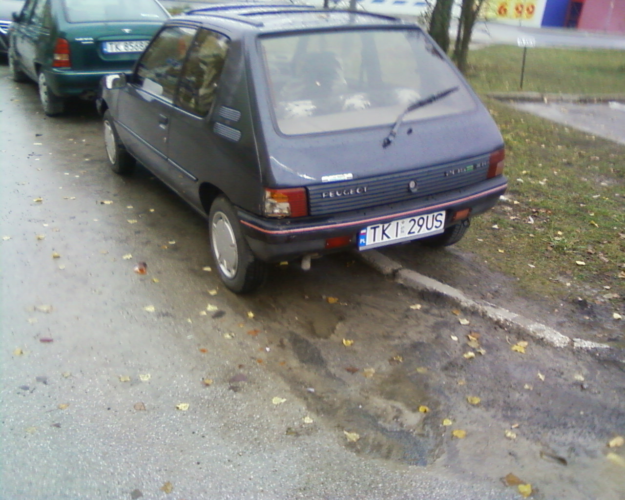

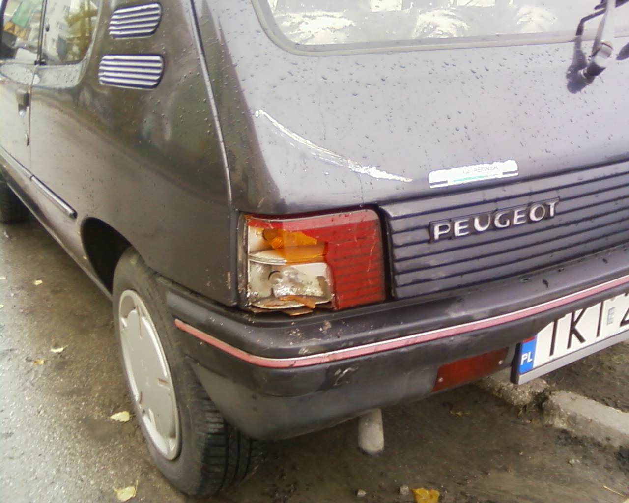

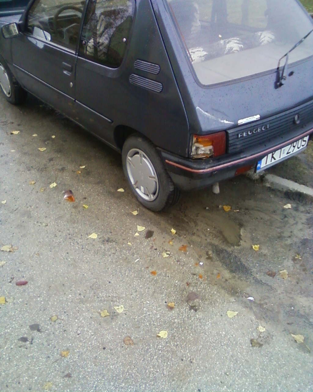

Oto co mnie dziś pod własnym blokiem spotkało. Jakiś k*tas przywalił mi w mojego Puga ciężarówką!
i oczywiście uciekł!
Sąsiedzi niestety nic nie widzieli, ale jest to na pewno ciężarówka z budowy obok (za wysokie obrażenia jak na auto osobowe, zresztą oceńcie sami), robotnicy uważają podobnie ale oczywiście nikt nic nie wie i nikomu się nieczego nie udowodni.
Wracając z uczelni i wchodząc do bloku Pug jeszcze stał i "błyszczał". Za to wychodząc z bloku zastałem coś takiego:

Takiemu to jaja obciąć nie ,że rozbił tylko ,że uciekł i szczęście ,że tylko klosz rozwalił,dasz rade

Właśnie klosz czy zderzak to ok mogę wymienić, ale klapa bagażnika jest wgnieciona dość mocno
i średnio się da coś z tym zrobić.

Na zdjęciu tak nie widać wgniecenia,nie załamuj się dasz radęjarema205 pisze:Właśnie klosz czy zderzak to ok mogę wymienić, ale klapa bagażnika jest wgnieciona dość mocnoi średnio się da coś z tym zrobić.

Przykra sprawa. Ja bym się odwdzięczył
Klapę ogarnięty blacharz z odpowiednim sprzętem naprawi
Wgniecenie trzeba wyciągnąć tak zwanym pullerem

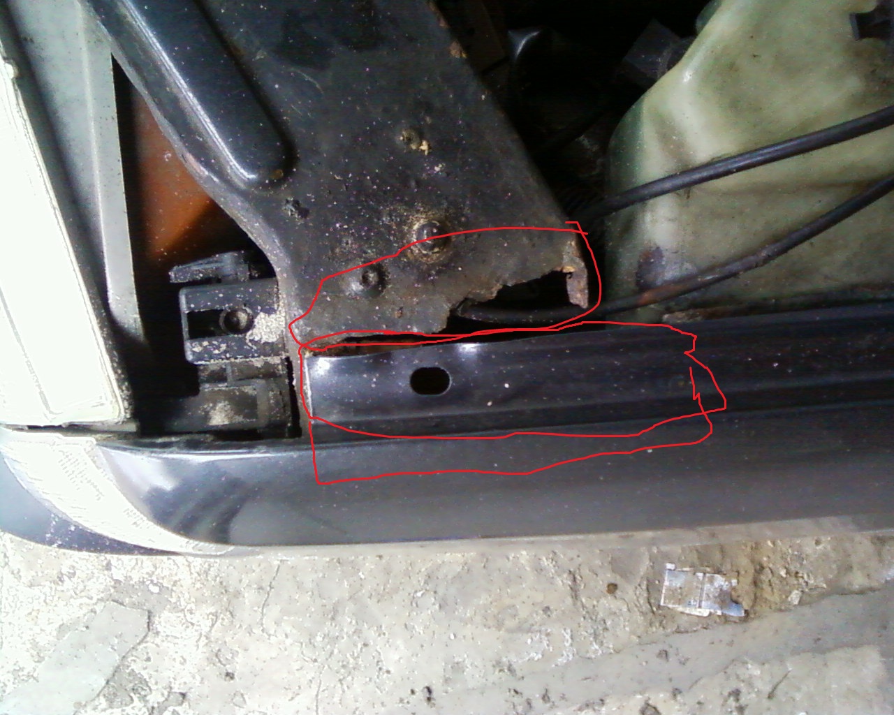

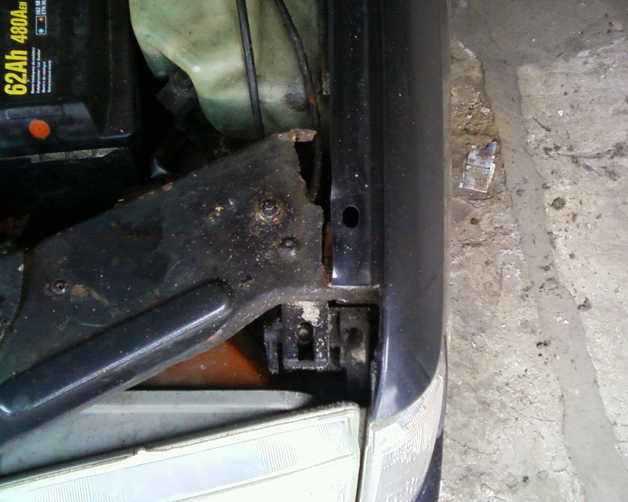

- Jak widać na fotce ukruszone/przerdzewiałe jest to mocowanie co odchodzi od wzmocnenia do błotnika + jeszcze błotnik nie jest przykręcony na 1 śrubę bo właśnie to co zostaje po zdjęciu jest ukruszone na jakieś na 3-4cm w dół na całej szerokość prostokąta zaznaczonego na czerwono. O tym, że ten kawałek i mocowania zderzaka mogę ręką wygiąć/ złamać chyba nie warto wspominać:)

Jak chcesz "zaliczyć" to zrób zawieszenie ale na razie pomiń belkę ( kupisz używaną w dobrym stanie jak poszukasz za 200zł ), hamulce i światła + klakson i zmień stację obsługi skoro gość który sprawdzał auto jest napuszczony przez Twojego staruszka
Edit: z drugiej strony jeśli to taka zupełna padlina to się w niego nie pakuj za 1500-2000pln można kupić naprawdę fajną sztukę 205tki. Obejrzyj w swoim podłogę, progi, miejsca gdzie łączą się progi z tylnym błotnikiem, podłogę bagażnika i mocowania amortyzatorów. Jeśli te miejsca są zdrowe to jeszcze nie jest tak źle jeśli nie chcesz go złomować

Tu masz przykładowe ceny:
nadkole: 21 pln
http://allegro.pl/nowe-nadkole-nadkola- ... 12667.html
pas przedni dół: 25 pln
http://allegro.pl/peugeot-205-83-98-bel ... 82543.html
pas przedni góra: 40 pln
http://allegro.pl/peugeot-205-83-98-bel ... 82564.html
Tak że dramatu nie ma.
Belki tylne padnięte są w większości wozów jeźdżących długo w Polsce, no może poza wozami forumowiczów,
Zacisko można regenerować, nie trzeba kupować nowych, ceny nie są porażające
A tarcze, klocki, sprzęgło, pompa wody, pasek rozrządu, amortyzatory kiedyś i tak się zużyją więc trzeba je wymieniać.Nawet trzeba bo jak zerwiesz pasek to silnik masz do wyrzucenia. Przyzwoity silnik 1.4 to też wydatek ok. 200-400 pln.Tak, że nie wiem czy sens jest naprawiać bo koszta będą wyższe.
W wachaczach wymienia się gumowe tuleje, alternator regeneracja (znam warsztat w CK niedawno naprawiali mi rozrusznik)
Wiele rzeczy można kupić używanych np blacharka. Używane oryginały nawet lepiej pasują i blacharze wolą je niż zamiennik.
Amory używane można dobrać z innego auta np. ZX, potem połubać samemu i ciąć koszty.
Myślę, że nie ma dramatu i będziesz musiał dołożyć tyle co ja do swojego, ale jak rozkłada się to w czasie to nie boli
tak bardzo. Oglądałem fotki na początku tematu i Twój Pug wygląda nawet lepiej niż mój.
