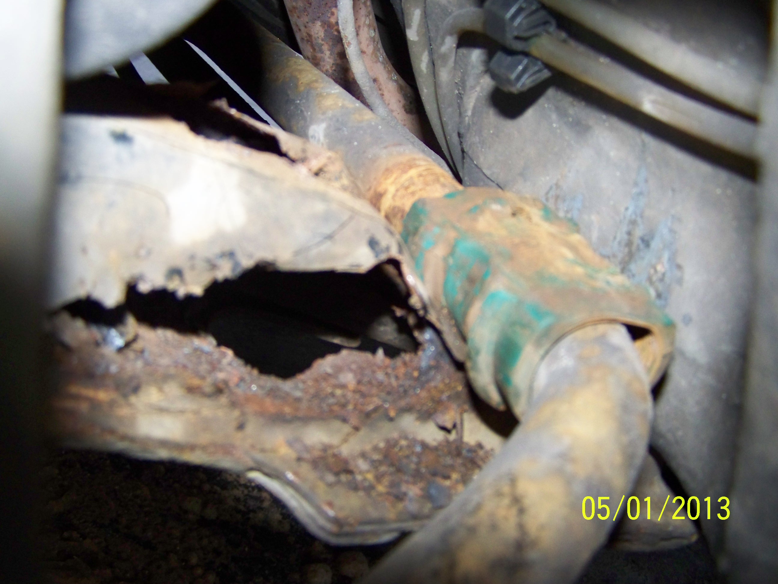

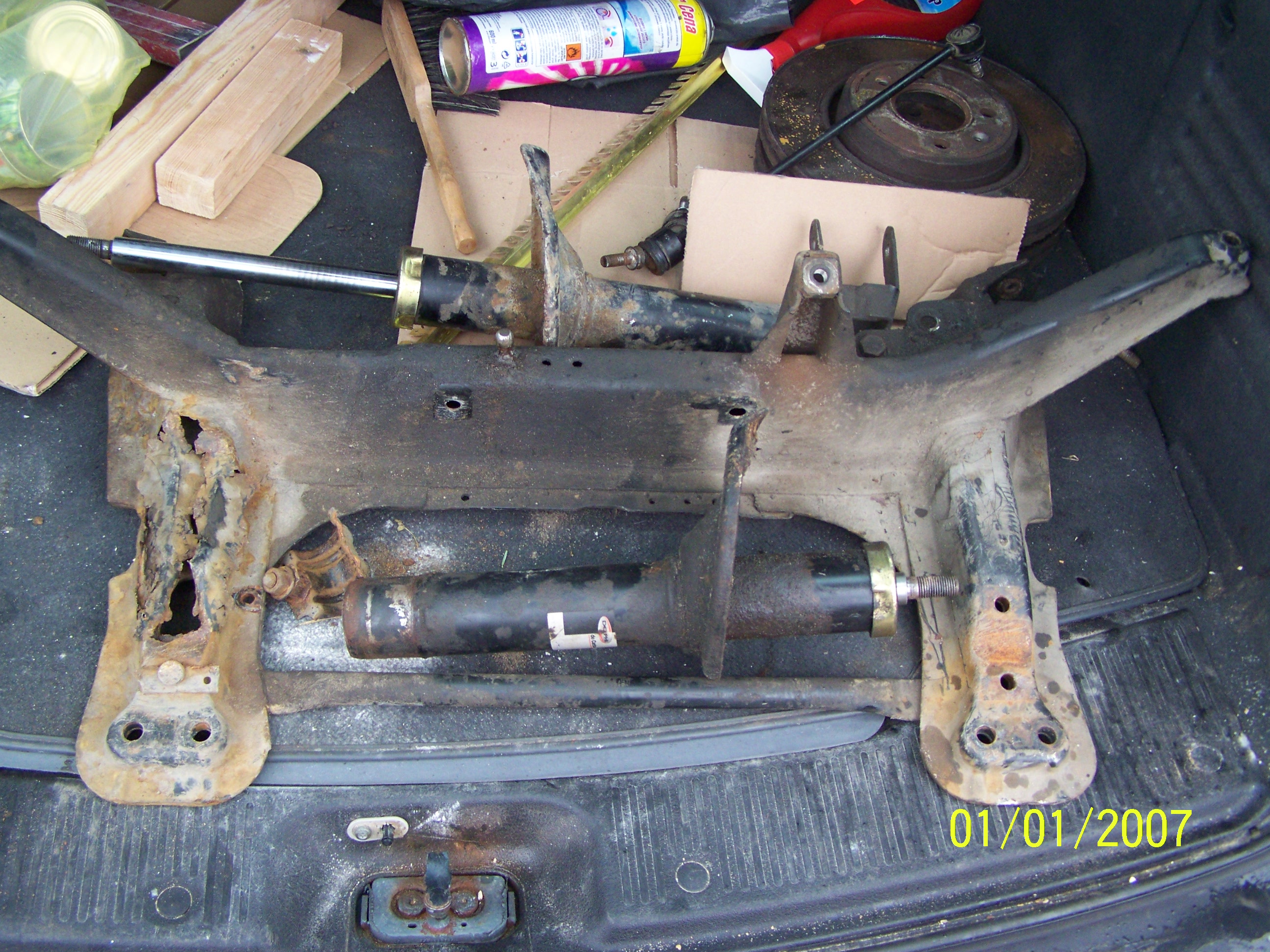

Tak przegniły mi sanki przy stabilizatorze samochód objawił to w dzień sylwestra, jeździłem tak przez tydzień myśląc że to tulejka a kiedy zdjołem koło ujawniło mi się takie coś, nie powiem ze wolno jeździłem a jak by coś się stało to bednoł bym bardzo ostro, i co wspominałem amortyzatory odmówiły już pracy więc je zmieniłem

Fajne autko cieszy mnie że kolejne w świętokrzyskim :). Fajne plany, ale nad zmianą koloru zastanowiłbym się. Generalnie ja wolę auto zmodyfikowane, ale bez przesady i częściami mniej więcej z epoki produkcji auta. Znasz przeszłość swojego auta bo sanki wyglądają na "trafione" i dlatego zgniły (chociaż to tylko moja teoria) po jednej stronie. Pozdrawiam i powodzenia :W

mlody333 pisze:Fajne autko cieszy mnie że kolejne w świętokrzyskim :). Fajne plany, ale nad zmianą koloru zastanowiłbym się. Generalnie ja wolę auto zmodyfikowane, ale bez przesady i częściami mniej więcej z epoki produkcji auta. Znasz przeszłość swojego auta bo sanki wyglądają na "trafione" i dlatego zgniły (chociaż to tylko moja teoria) po jednej stronie. Pozdrawiam i powodzenia :W
Auto mam 13 lat w rodzinie i nie było nigdy bite, sanki przegniły bo u mnie auto nie miało nigdy konserwacji i dla tego podłoga i progi siadły tylko partacz blacharz zjebał robotę :x i będę ponim poprawiał tylny błotnik i progi i zrobię pełną konserwacje :)

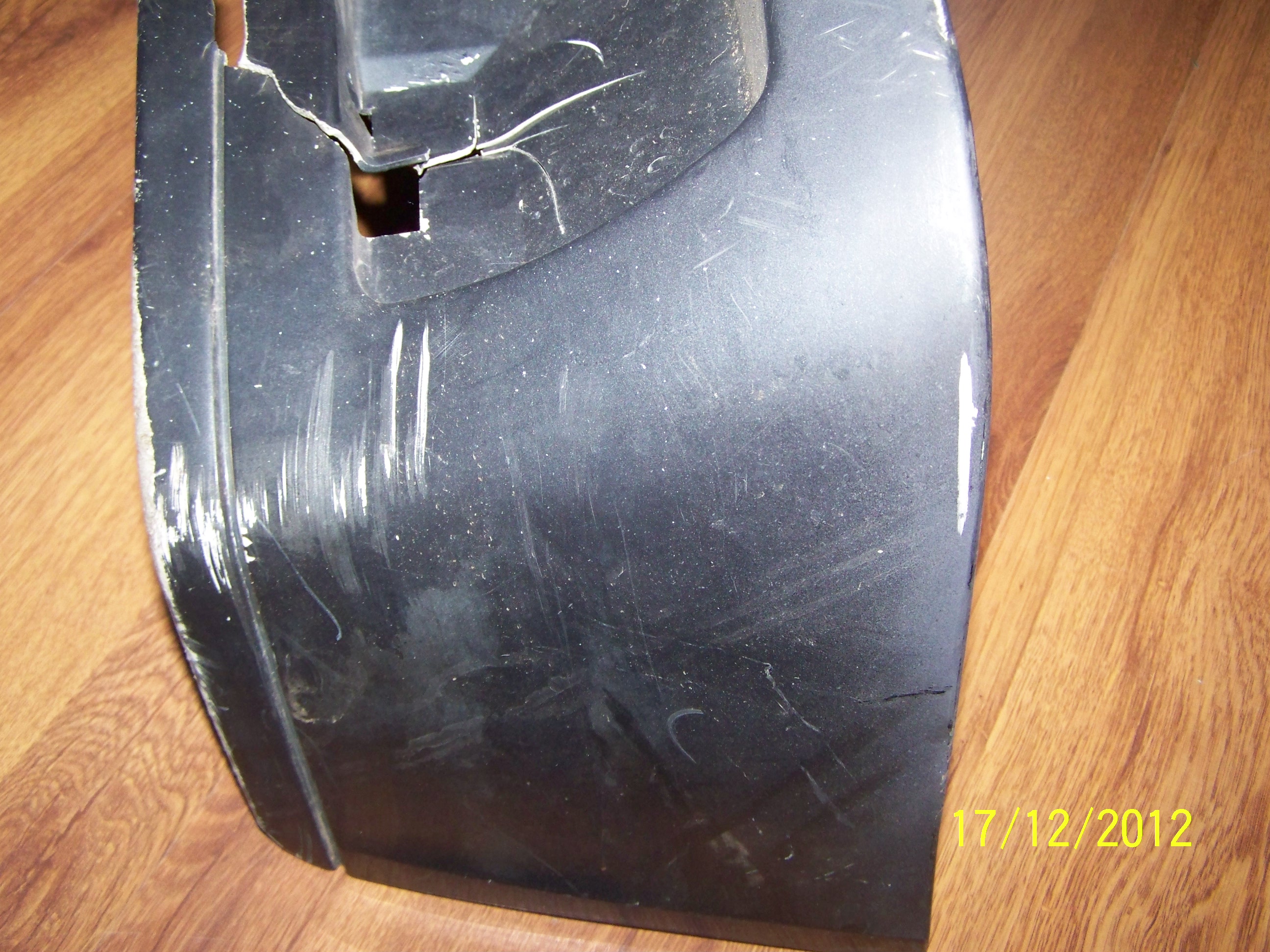

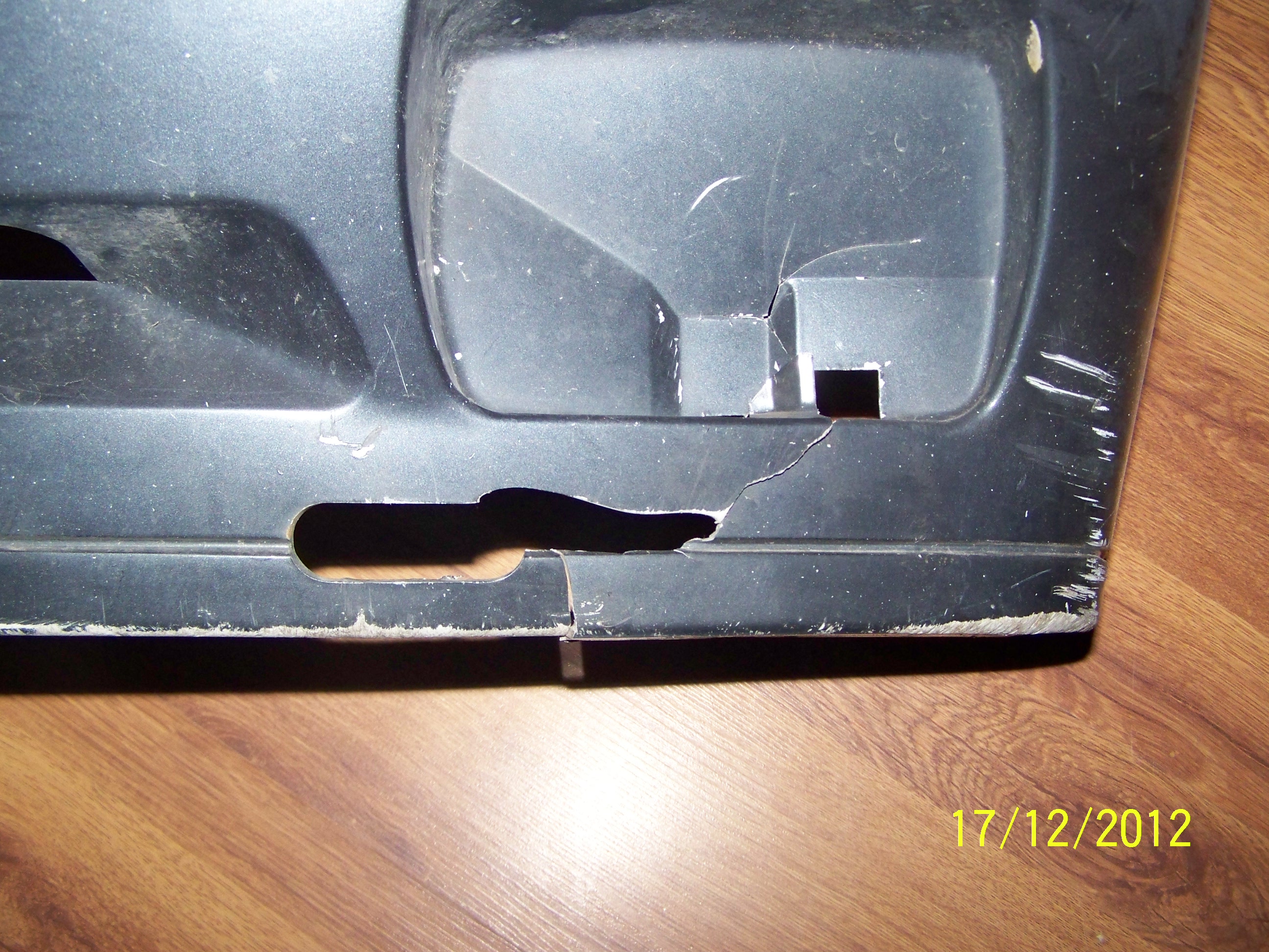

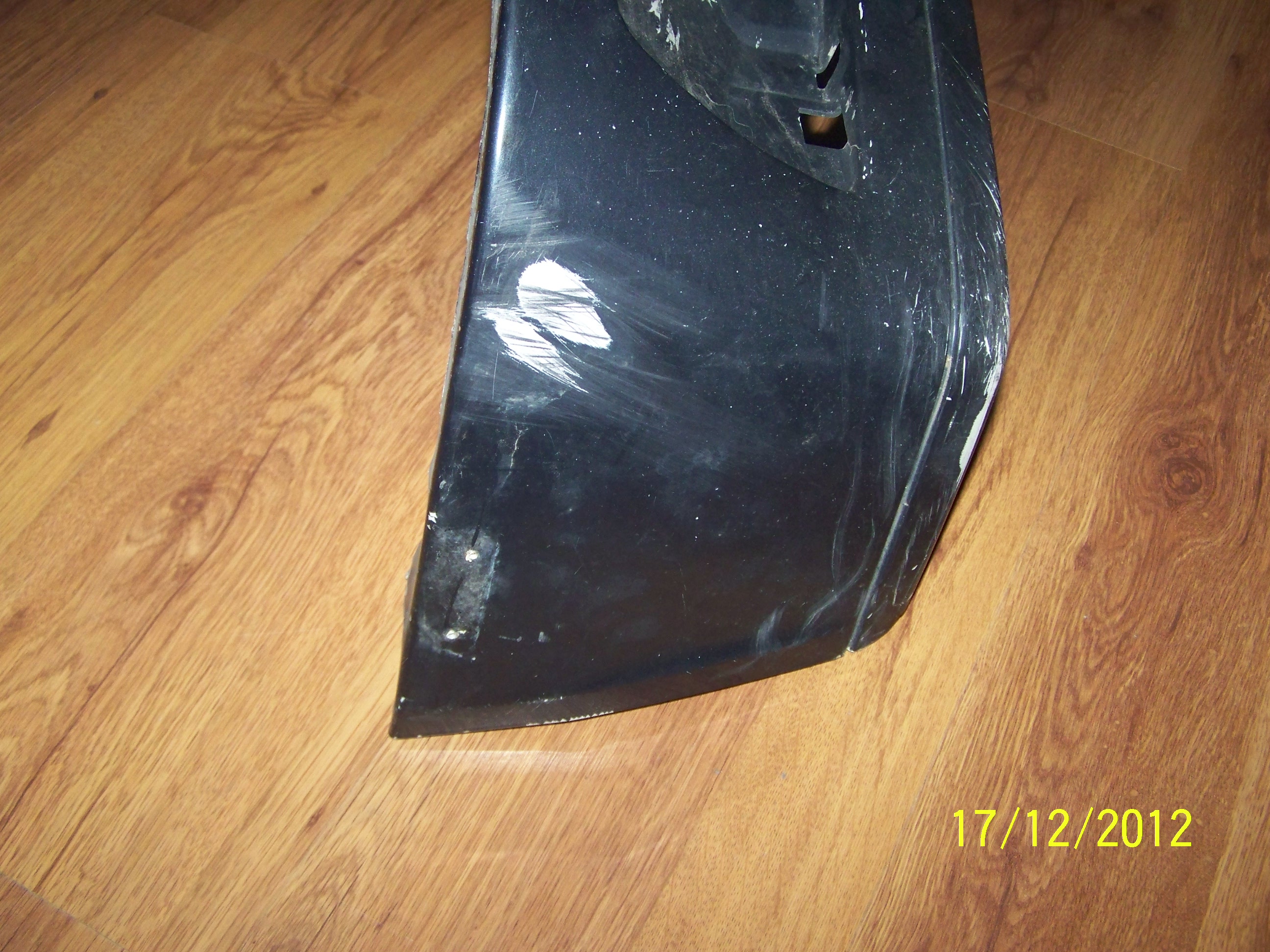

A tutaj wstawię dokładkę której dałem kolejne życie, do końca tygodnia dokładki będą polakierowane :D
No i kolorek dobrany na dokładki i błotnik tylny
Jak chcecie to zapraszam o obejrzenia moich prac lakierniczych oraz dokładki GTI
http://lakierowanko.info/viewtopic.php?t=5893

Moje sanki wyglądały dość podobnie :/

przegniły bo miały prawo, te co zakładałem to pomalowałem antykorozyjnym (hammerite) w profile puściłem konserwacje i teraz myślę że nie zgniją :)

fajnie ze dokładka ci się przydała :)

Manwe pisze:fajnie ze dokładka ci się przydała :)
Dzięki tobie moja 205 nabierze wyglądu :D
