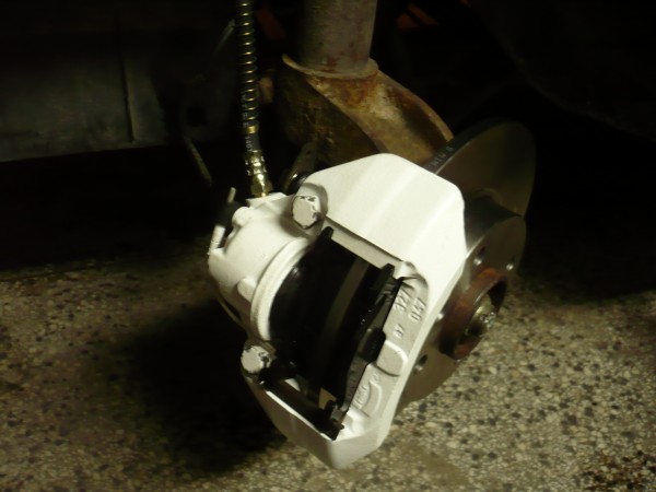

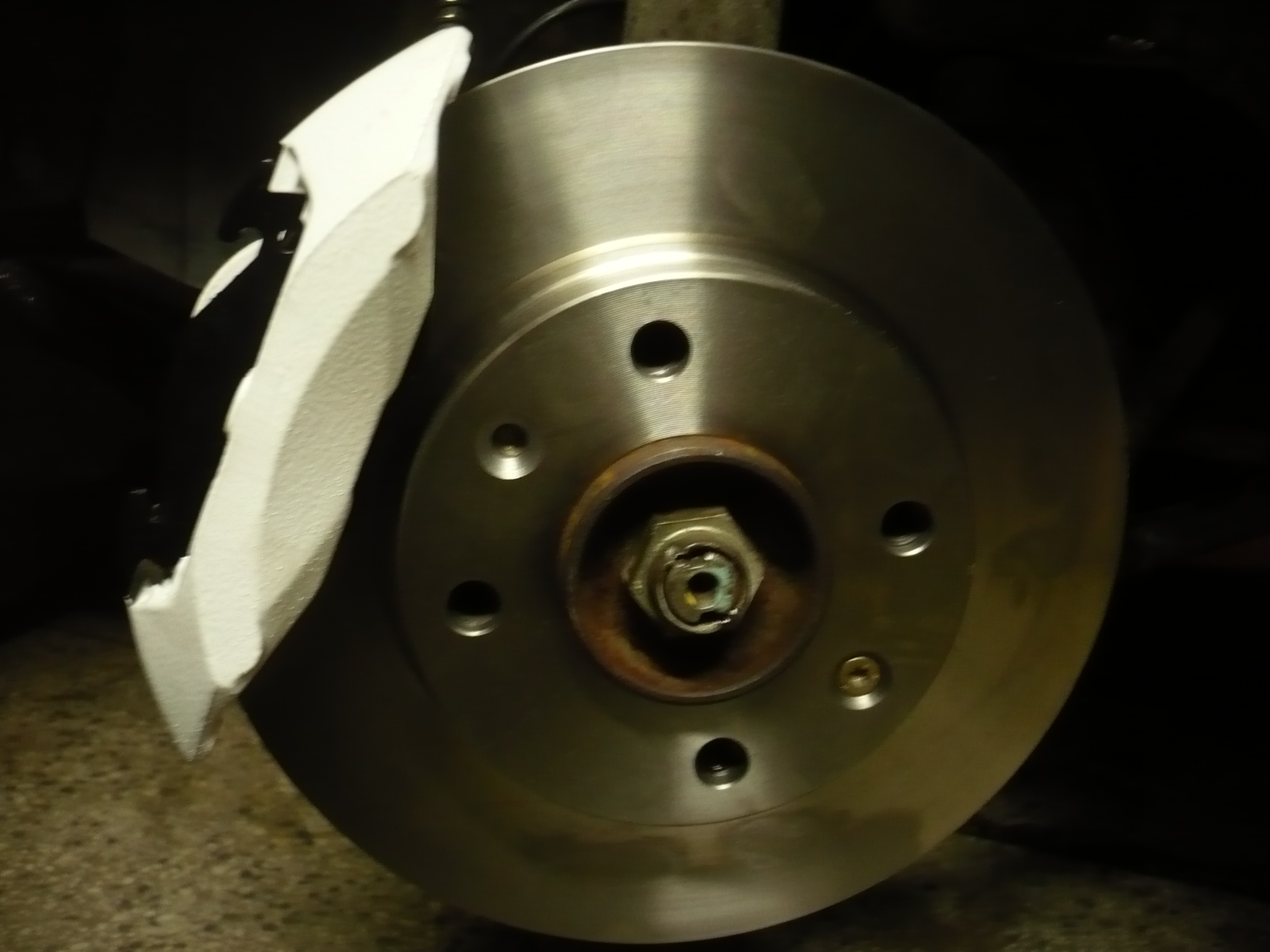

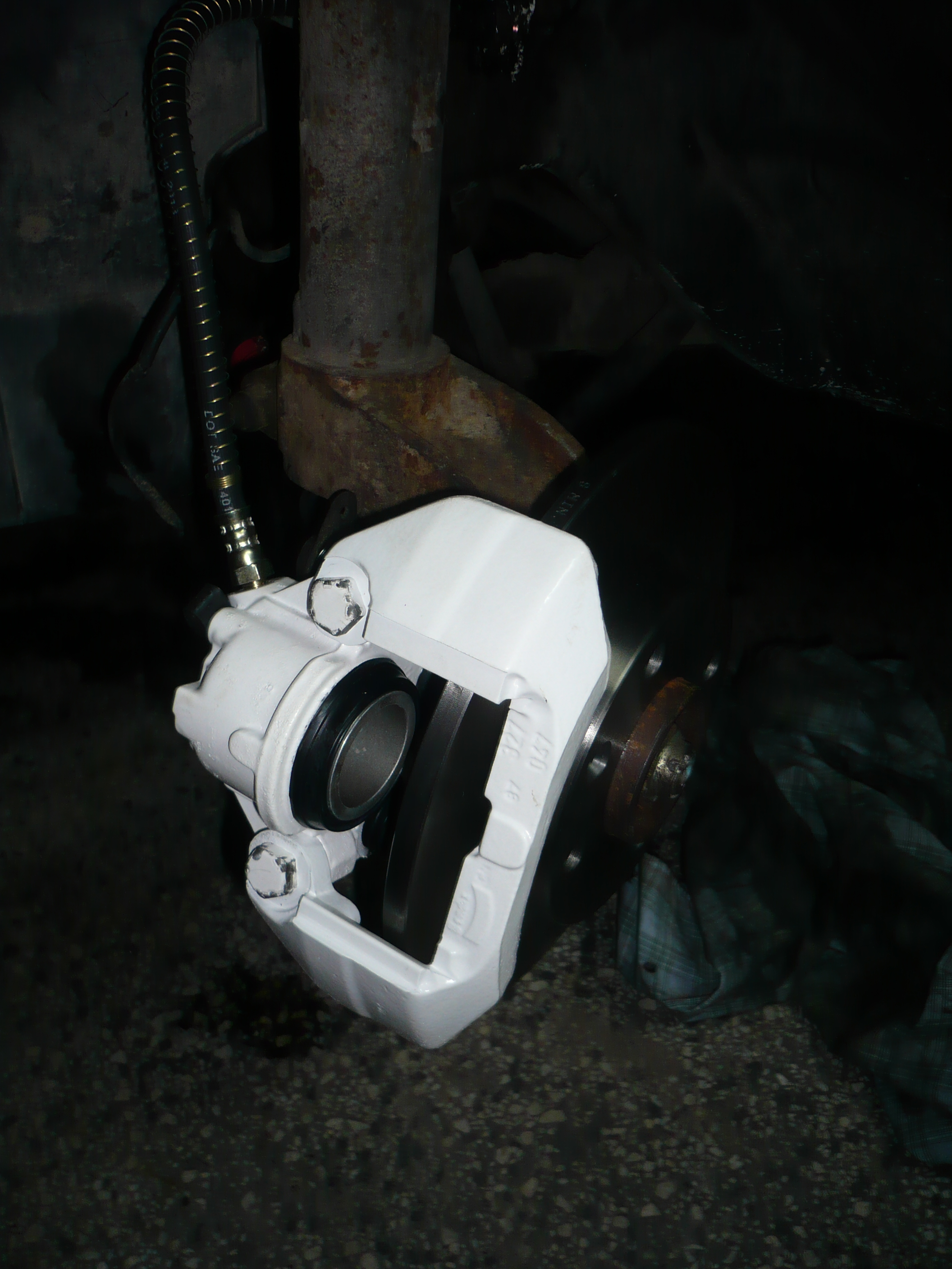

Kolejny rozdział mojego monologu, tym razem ze zdjęciami. Dziś zabrałem się za montaż zacisków. Zregenerowane i pomalowane do tego nowe tarcze i klocki, zakupione z pomocą Manwe. 8) Wcześniej jeszcze weszły nowe wahacze. Zabrałem się też za halogeny ale udało mi się tylko odnowić ramki bo szkła zostały osadzone na silikonie a przydałoby się odnowić odbłyśniki (tu pytanie: z czego są one wykonane?). Może ktoś zna dobry sposób na dezintegracje silikonu?

zabij sobie nakrętki na półosiach, nie jest to miły dźwięk jak się odkręcą a bez sl201 nie zostaną na kolach 8)7

Podobają mi się odmalowane na biało zaciski :)
