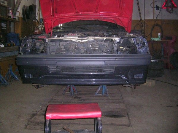

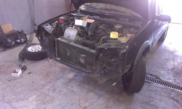

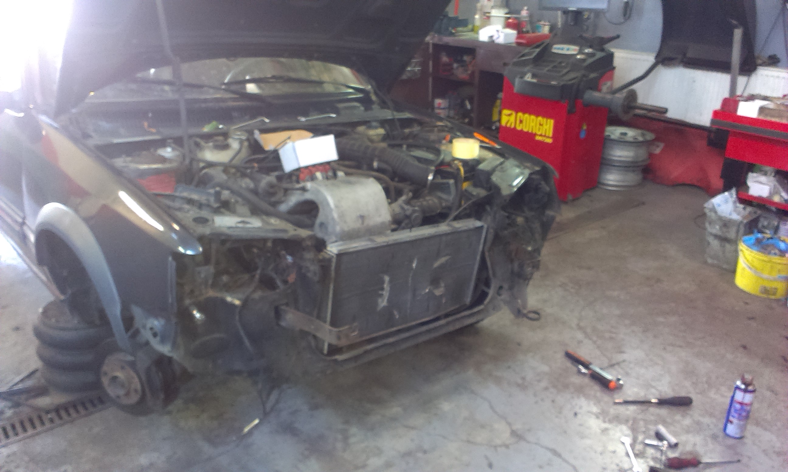

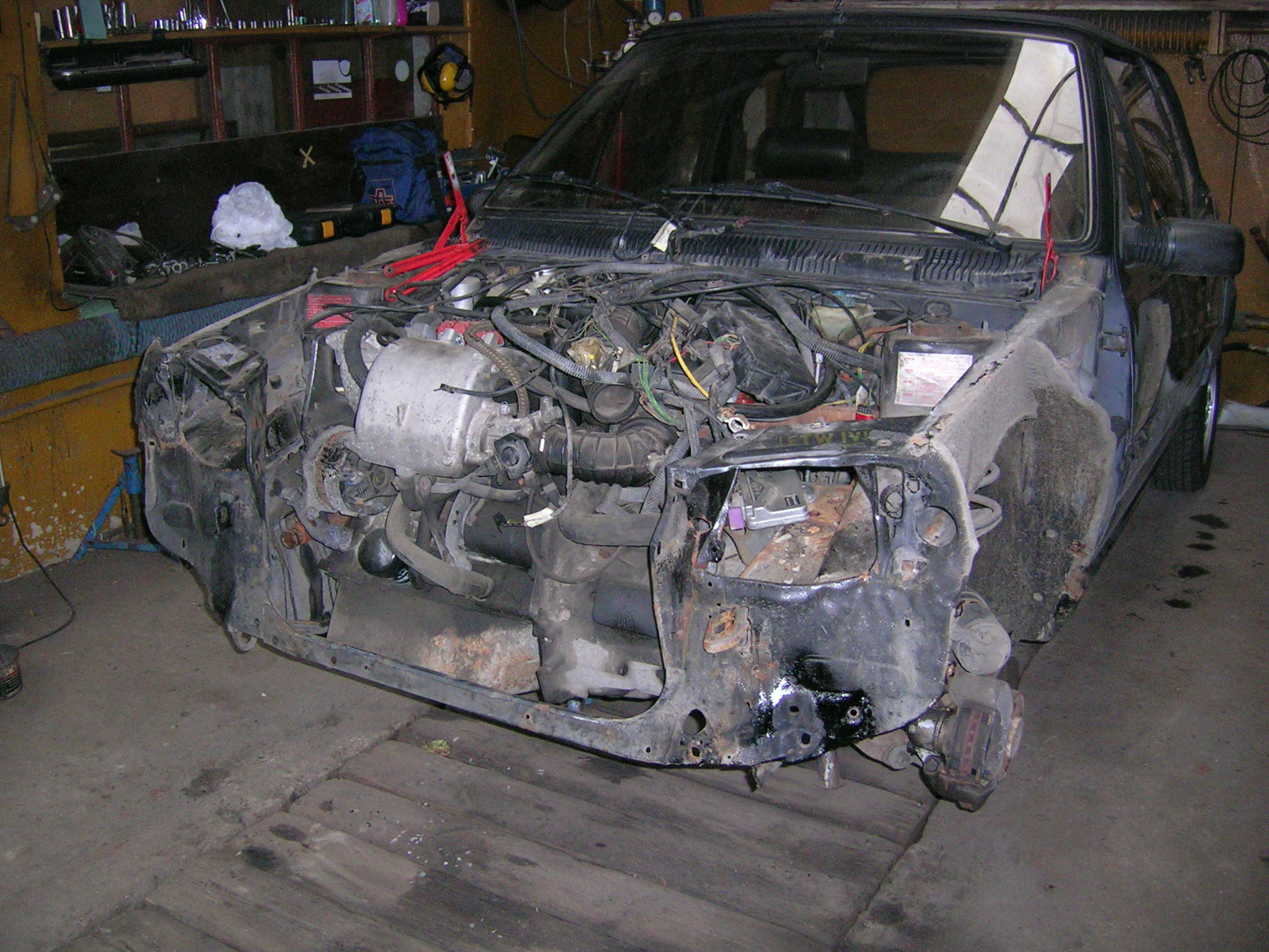

dziś rozbieranko , nie wyglada to tak fajnie jak myślałem ale nie ma tez tragedii, naprawa i spasowanie w rękach taty PIT_Ra ,a poszukiwanie części jak zwykle na mojej głowie
. na początek korektory swiateł i wsporniki reflektorów ( może ktoś ma ?? )

zabawy ciąg dalszy , nowe okulary i belka dolna. mozna było stare elementy reanimować ale wolałem je zastąpic nowymi. autko pojechało do ostrowa wlkp. na naprawę

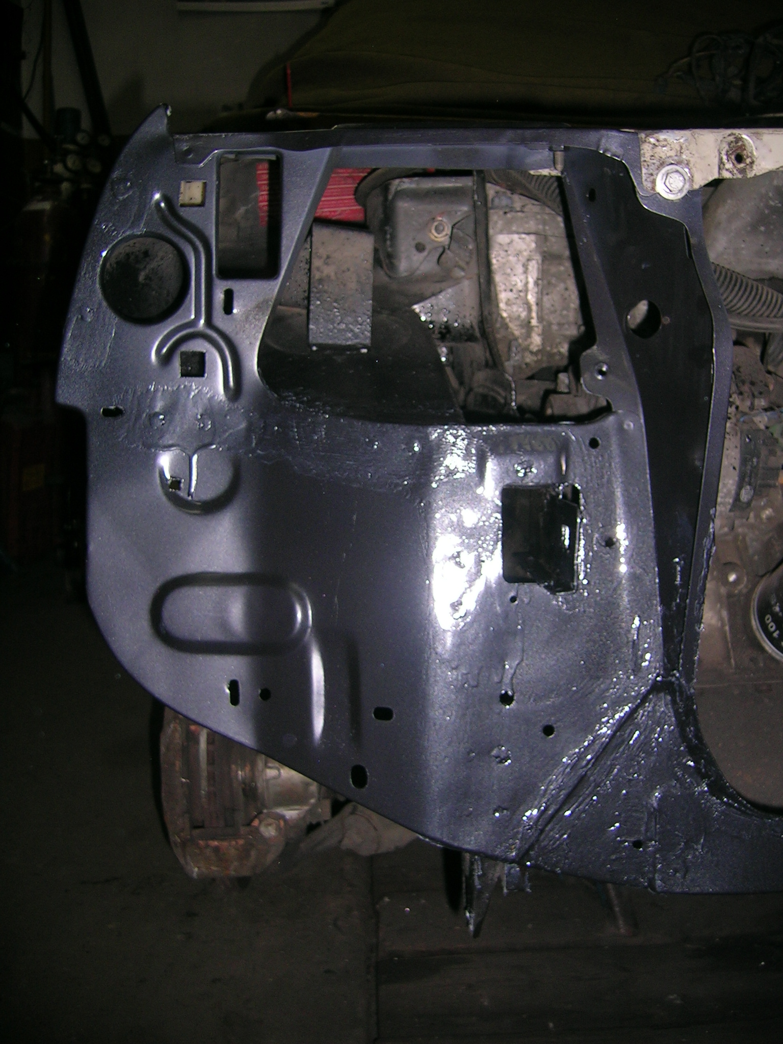

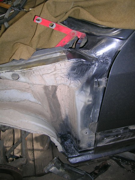

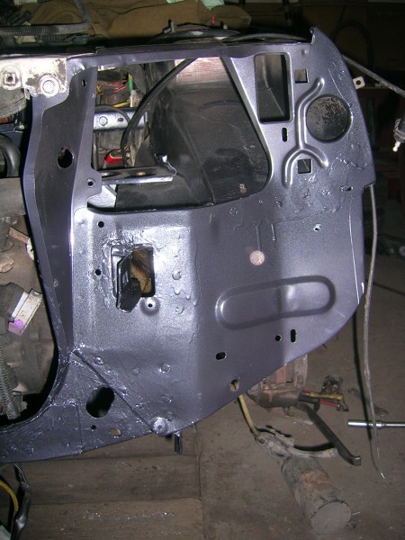

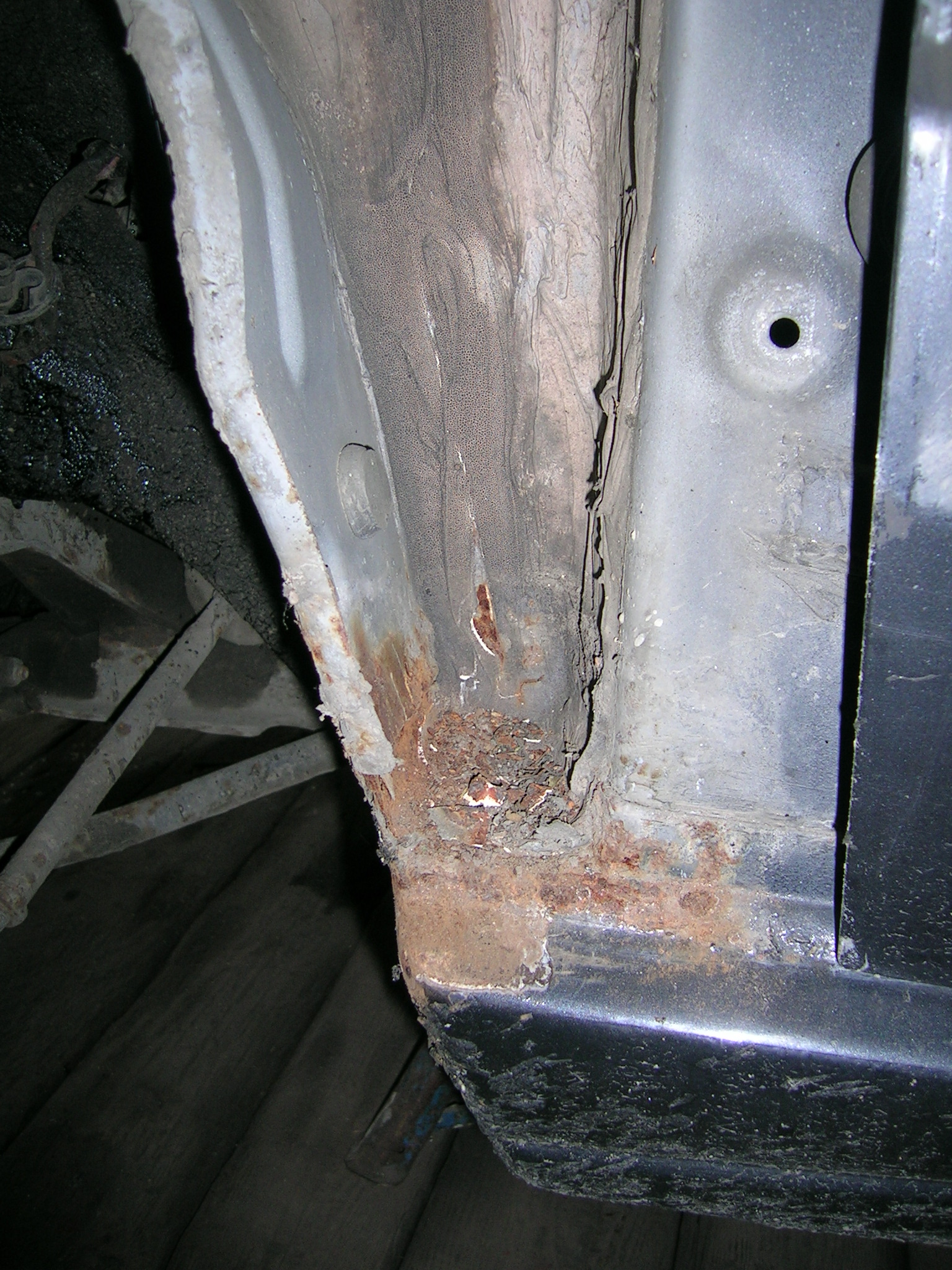

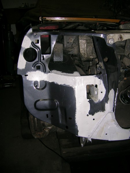

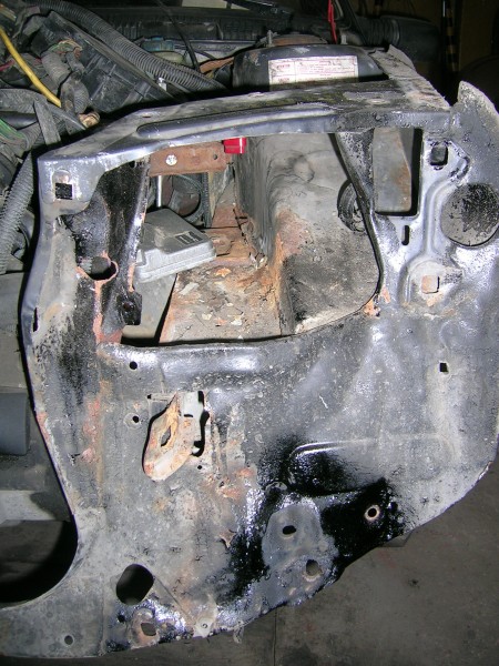

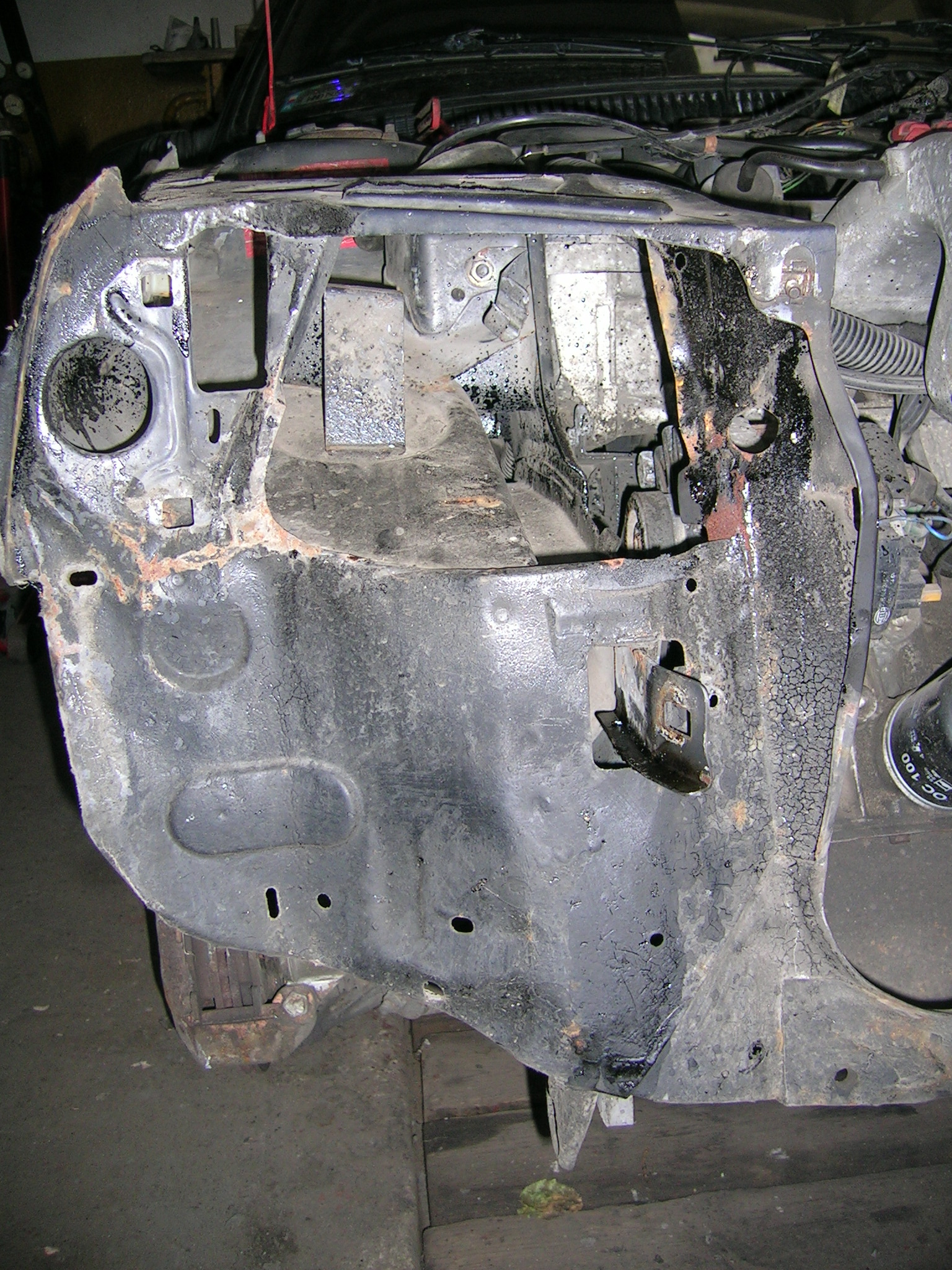

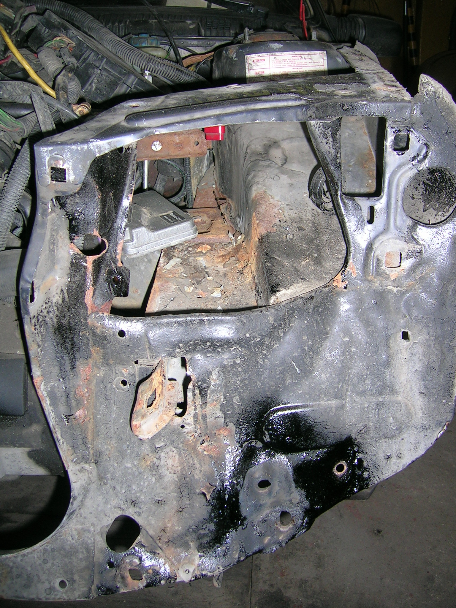

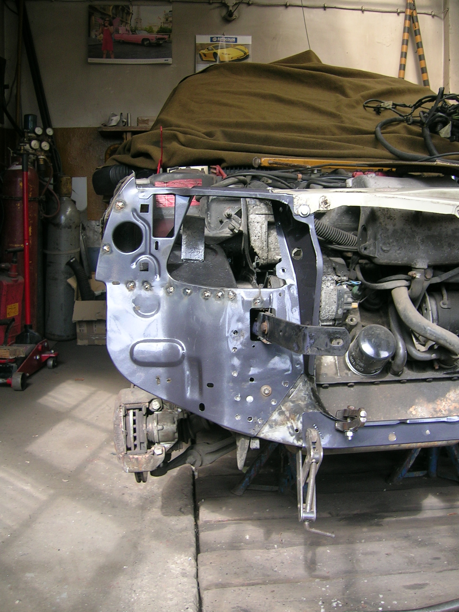

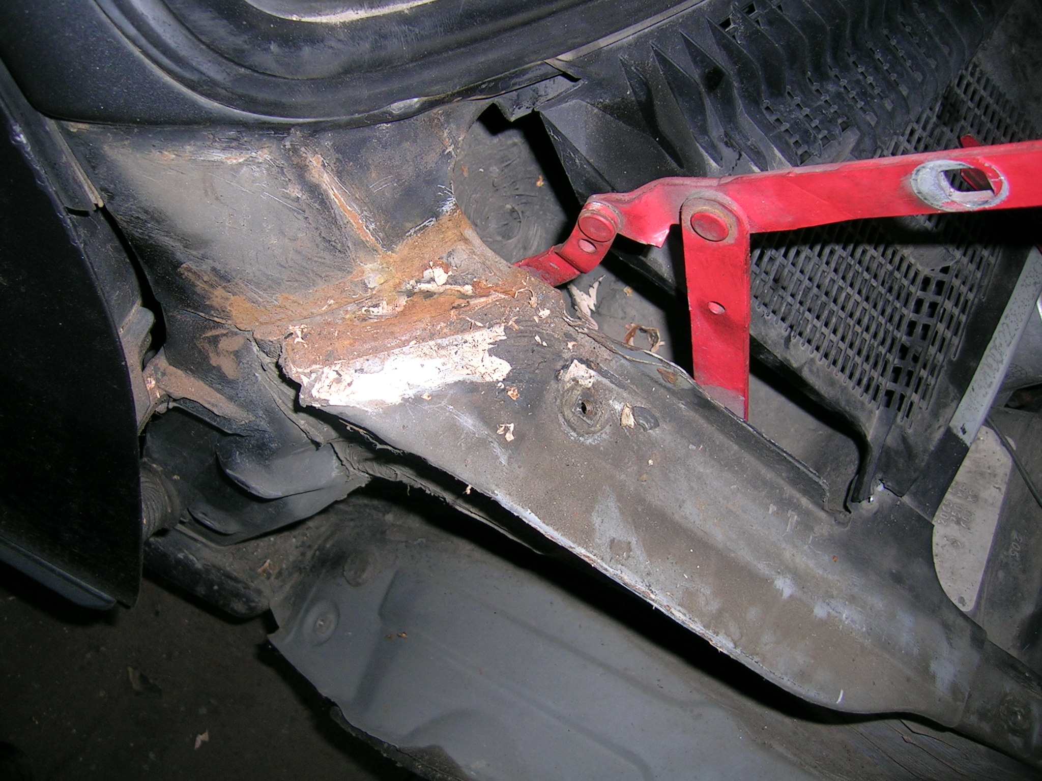

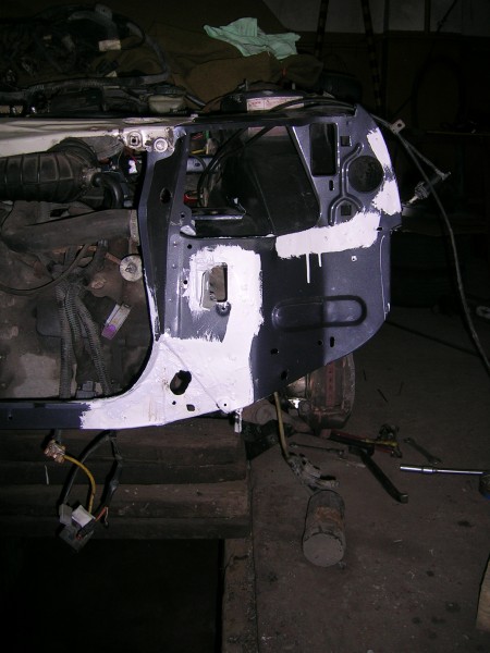

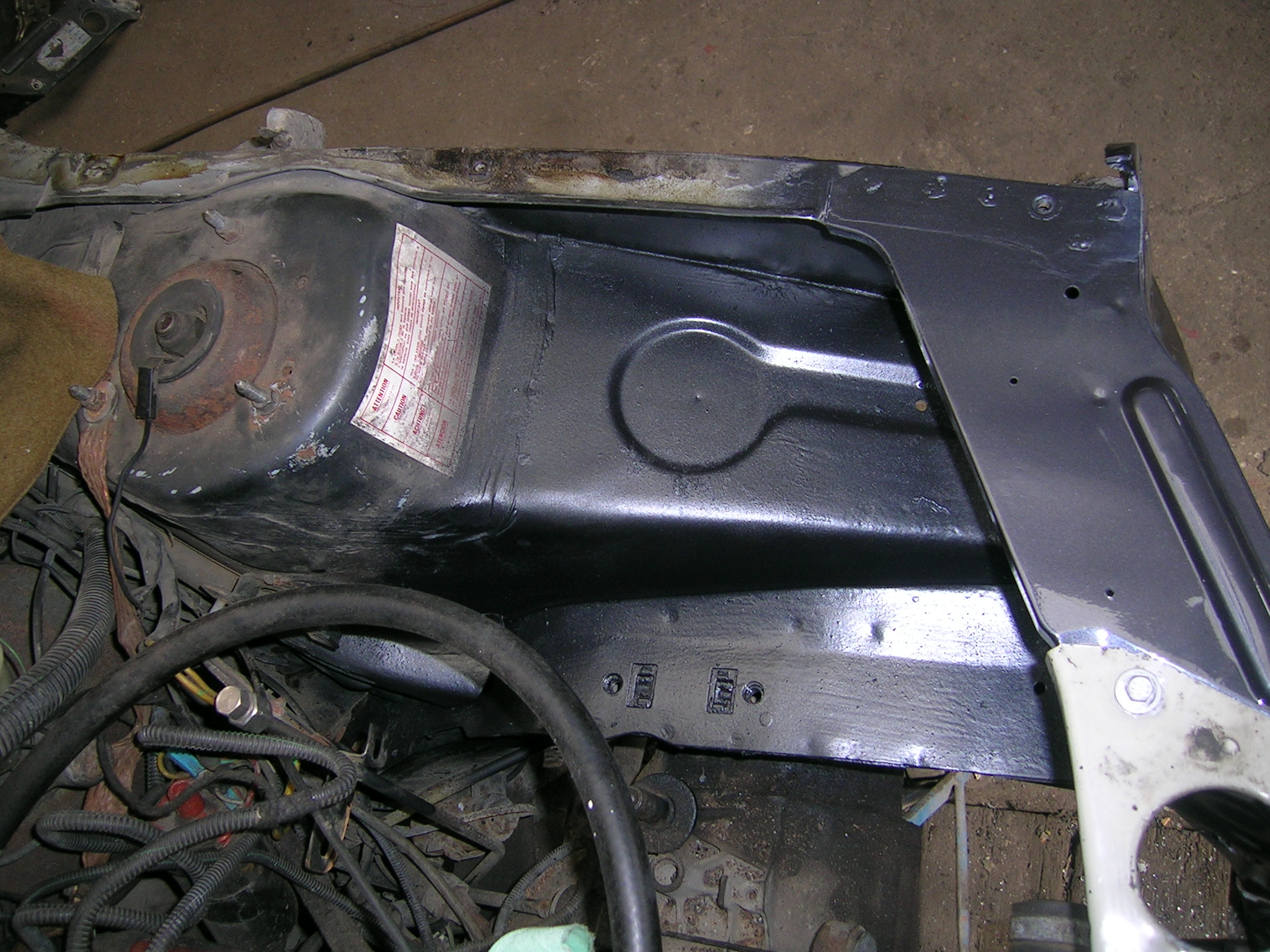

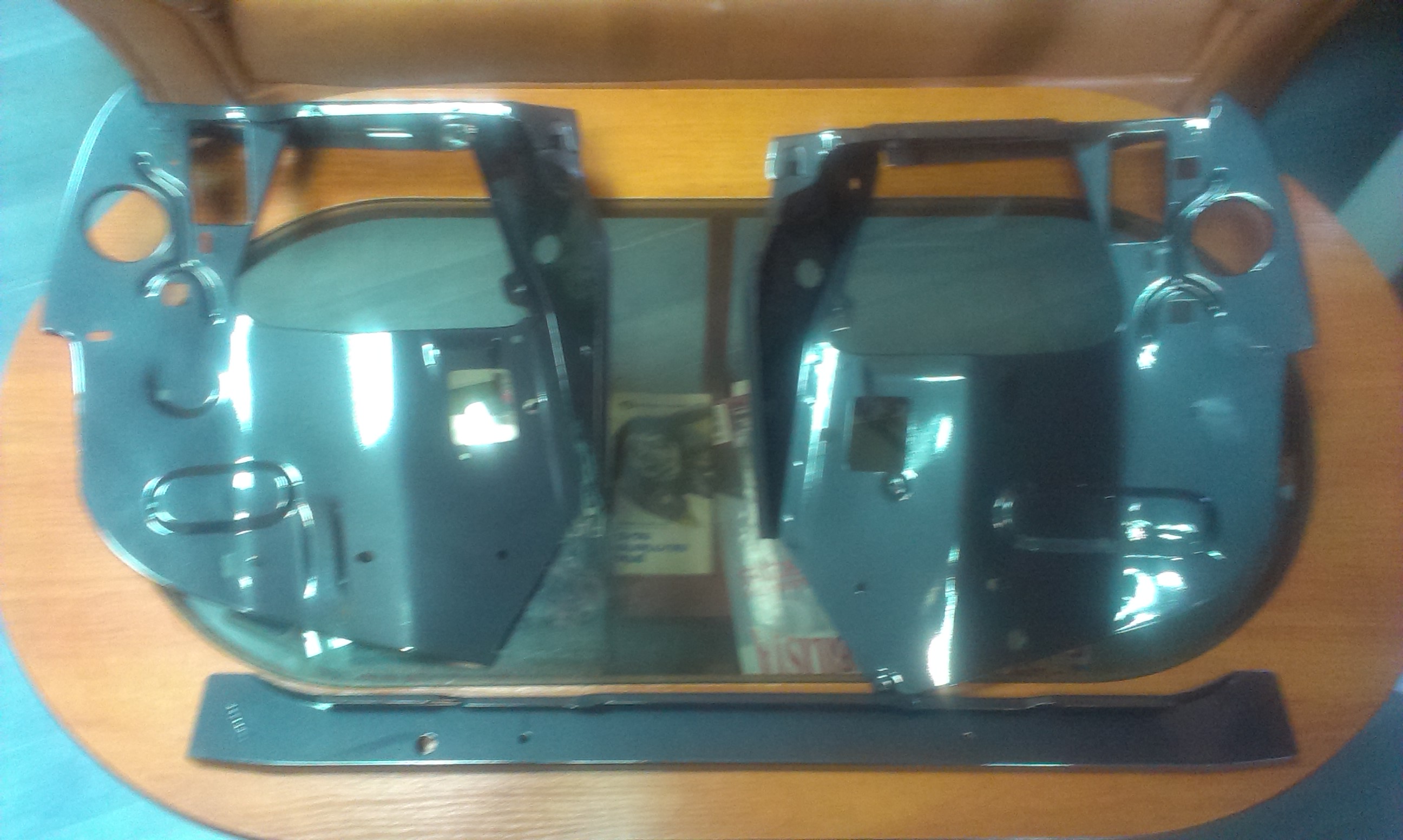

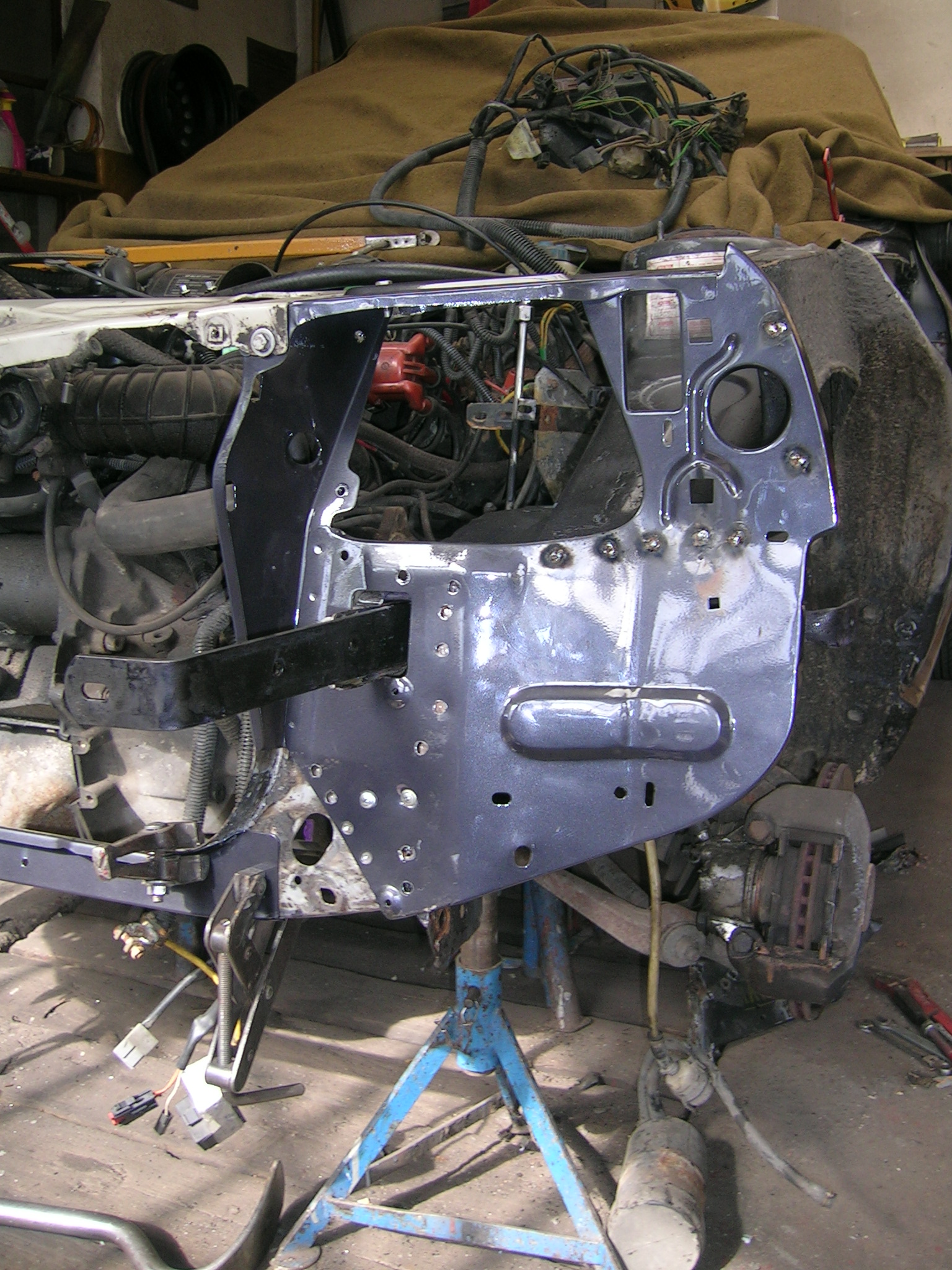

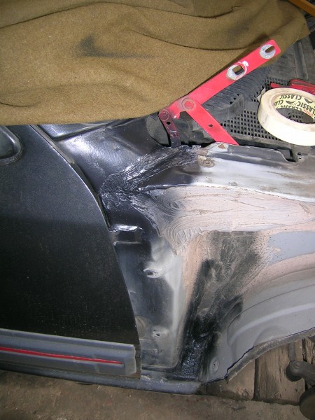

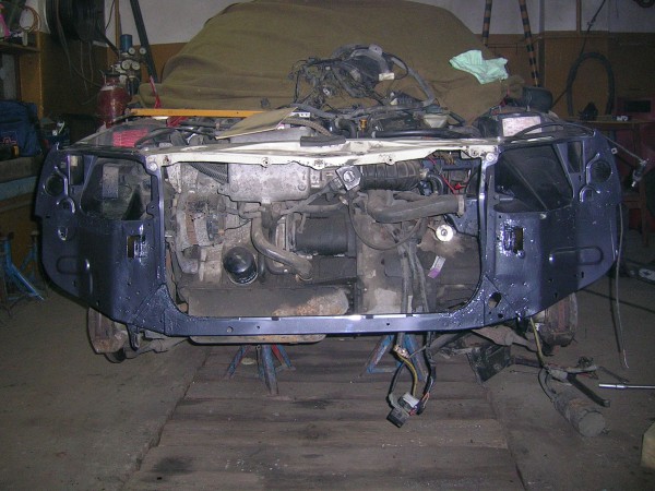

Auto przeszło wymianę wzmocnienia czołowego i konserwacje lewej podłużnicy, nadkoli i słupka A. Wymieniłem wszystkie śruby na "nowe" używane (ocynkowane) gdyż prawie każda śrubka wcześniej pochodziła z innej parafii. Wszelkie łączenia blach i spawy zostały zabezpieczone środkiem antykorozyjnym Cortanin, potem podkład, uszczelniacz tzw. szmira i na to lakier pod kolor auta. Cały przód czyli błotniki i maska zostały spasowane. Jedynie co trzeba jeszcze poprawić to wymienić mocowania lamp ze względu na połamane uchwyty od ręcznej regulacji. Z prawej strony zderzak trzeba delikatnie podnieść wyżej, ale wyregulujemy to przy wymianie śrub do zderzaka na oryginalne. Aktualnie są zamontowane moje "samoróbki" czyli do blaszki 3mm z otworem jest dospawana śruba, a dokładnie sama szpilka od śruby. Tymczasowo miejsca spawów na śrubach są psiknięte cynkiem w sprayu i lakierem auta.
Dodatkowo mój tata dokonał reanimacji a raczej zrobienia od zera nowej ramki jednego halogenu Cibie z ocynkowanej blachy i dospawanymi mosiądzem mocowaniami pod śrubki (fotki wrzucę później).
Jeżeli ktoś by był zainteresowany taką ramką to zawsze mogę poprosić tatę aby wykonał kolejną ramkę.
Poniżej fotki z wymiany wzmocnienia czołowego

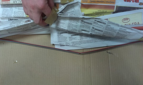

poczta polska
i złe pakowanie
''hej, jestem chętny na czerwoną listewke, masz jak to sensownie zapakować zeby sie nie uszkodziła ?? i wolał bym tą zmniejszym uszkodzeniem daj znać pozdrawiam rafał''
''to nie pierwsze listwy jakie wysyłam na forum, wiec o opakowanie nie musisz nie martwić
Wgniecenie usuniesz spokojnie małym wybijakiem, jakieś 5-10minut cierpliwości.
Podaj adres do wysyłki''

Re: kupił gti bez dachu :) 205 CTI 1.9
No pięknie...od razu przypomina mi się mój zakup listew od Auto Bogatki z Allegro...dotarły do mnie w takim stanie, ze po prostu aż się omal nie popłakałem....dlatego wiem co teraz czujesz
Mati dramat jak to zobaczyłem,nie wiem tylko jak sprawe rozwiązać , sam widzisz co napisał sprzedający i faktycznie słabo przesyłke zabezpieczył.Aaa miało być tak pięknie ...
więc teraz mam trzy listewki ozdobne na przód CZERWONE i kazda ni w pi.. ni w oko,tyle dobrze że w aso czeka na mnie srebrna-mam nadzieje że jeszcze cała
