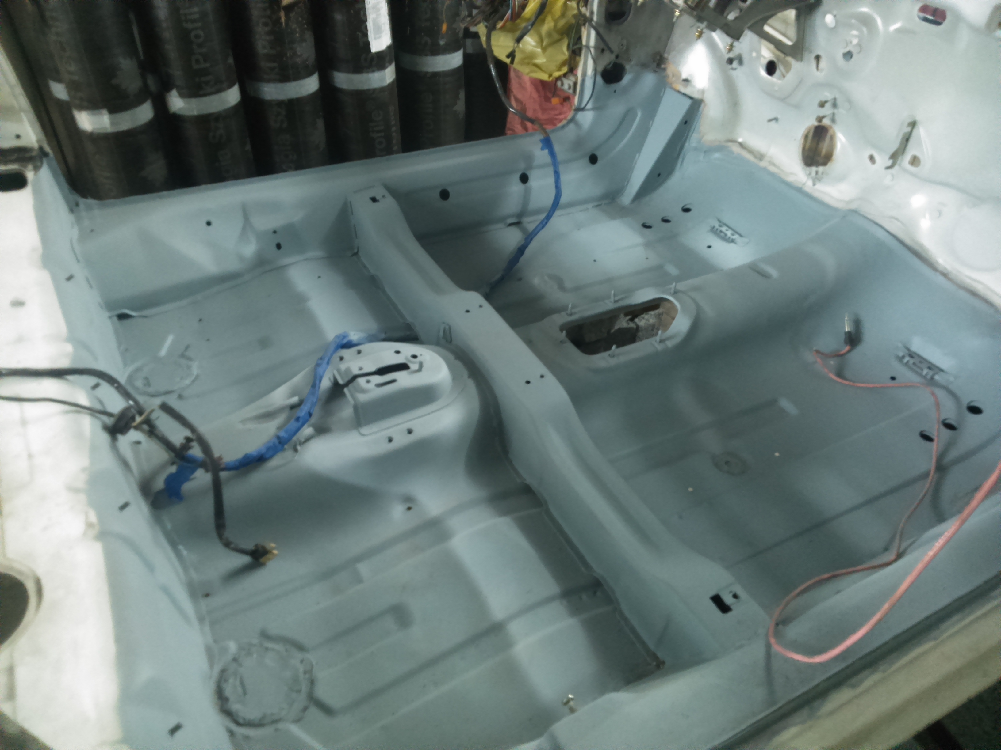

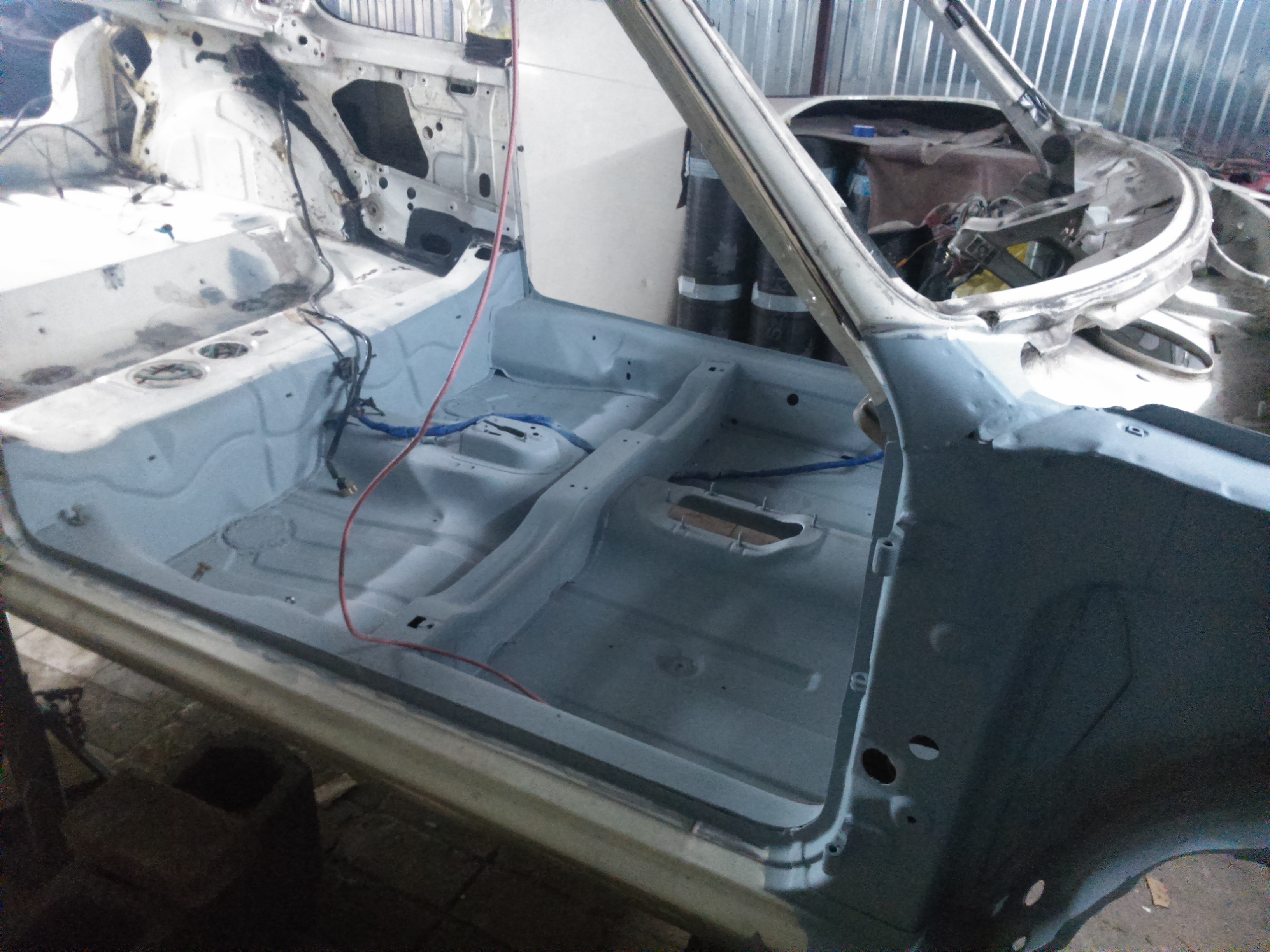

Minęło 7 miesięcy a samochód nadal w kawałkach, ale małymi kroczkami idzie do przodu.

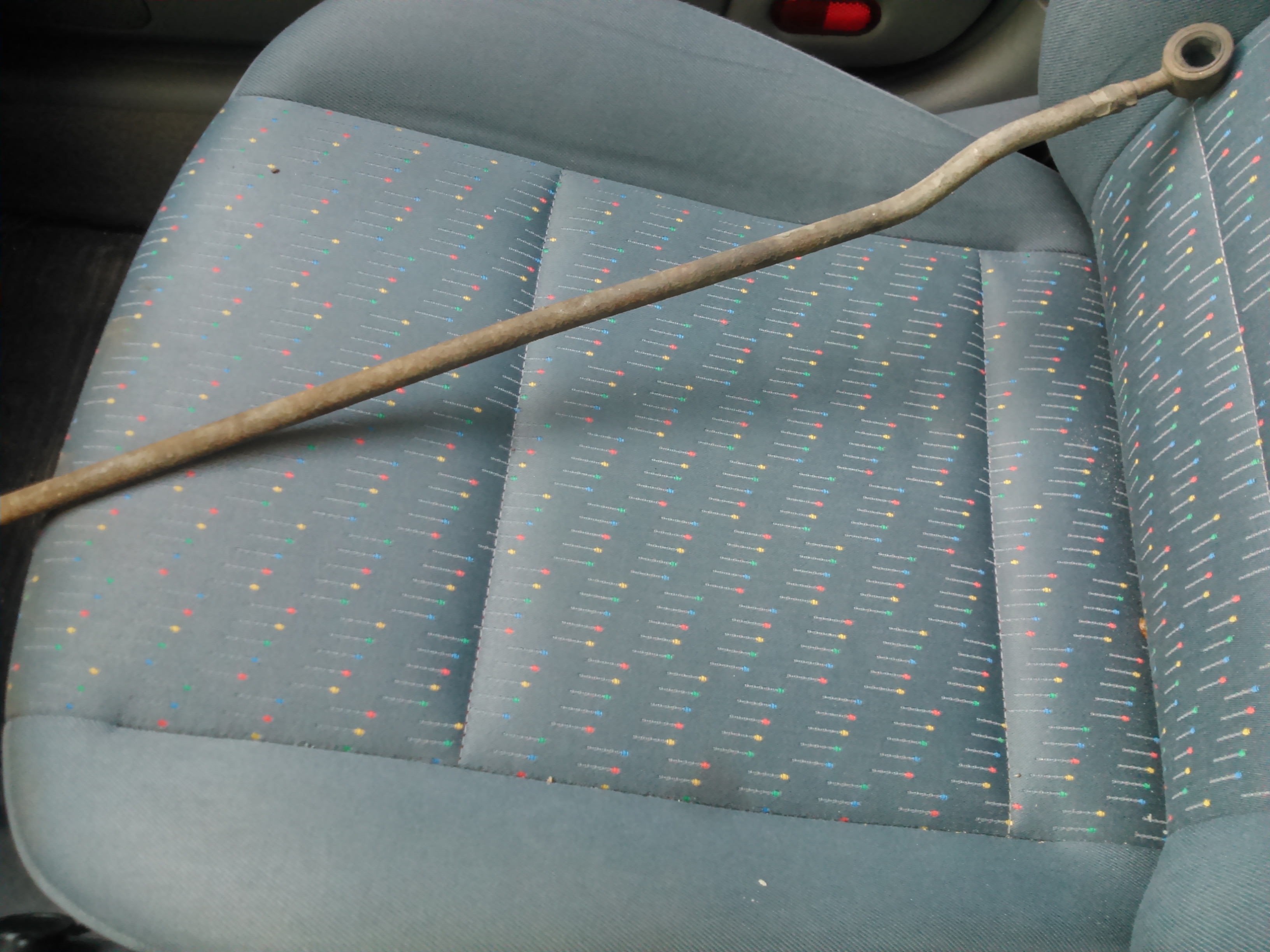

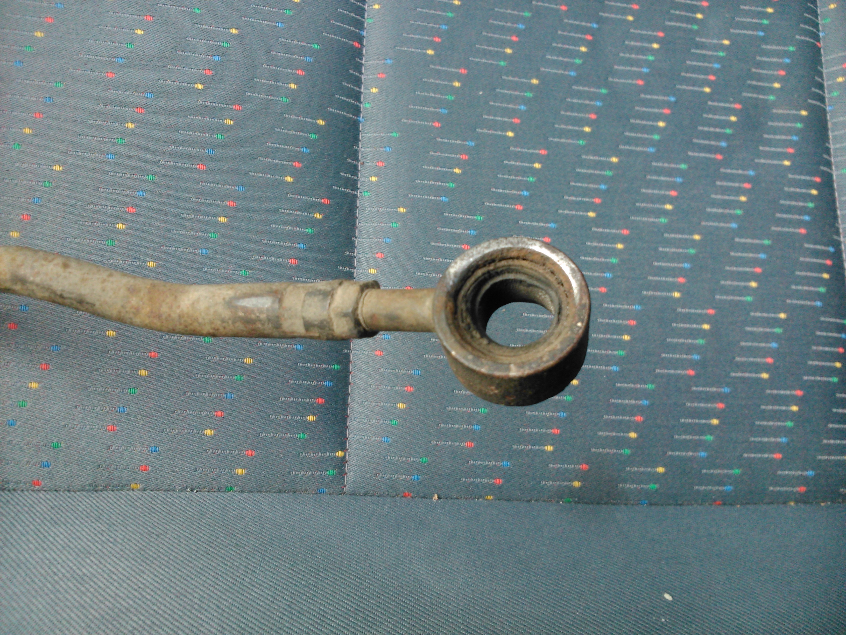

Ktokolwiek widział, ktokolwiek wie. Poszukuję cięgna do zmiany biegów(długie od lewarka do komory silnika) . W Łodzi na widok cięgna ludzie robią duże oczy i pytają co to jest.
2mouse
Posty: 2043
Re: 205 CJ 1,1
Post autor: 2mouse »
http://e-katalog.intercars.com.pl/#/pro ... iegow.html
Pewno trzeba będzie dogiąć.
Ale lepiej jest wziąć dwa kątowe przeguby kulowe, 13-tki zapewne, kawałek nierdzewnego pręta gwintowanego, albo samemu końcówki nagwintować i masz. Lepsze niż oryginał. A handlowców, co robią wielkie oczy, to należy wyśmiać.
Yamazakura
Posty: 124
Rejestracja: 11 lut pn, 2013 10:10 pm
Posiadany PUG: CJ, CT, GT, XS, GREEN
Lokalizacja: Łódź
Re: 205 CJ 1,1
Post autor: Yamazakura »
Problem jest z tym że ja mam z jednej strony przelotowy otwór, a w sklepach są dostępne właśnie z przegubami kulowymi
jozek
Posty: 1168
Numer Gadu-gadu: 4886607
Re: 205 CJ 1,1
Post autor: jozek »
Możesz dobraC odpowiednią tuleje metalowo gumową, ew. wytoczyć odpowiedni krążek z poliuretanu. Ja w swoich dwóch samochodach z silnikami TU przerobiłem ten element na przegub kulowy. Co ciekawe to ta tulejka metalowo gumowa gdy się zatrze powoduje wypadanie biegów.
2mouse
Posty: 2043
Re: 205 CJ 1,1
Yamazakura pisze:Problem jest z tym że ja mam z jednej strony przelotowy otwór, a w sklepach są dostępne właśnie z przegubami kulowymi
Przelotowy to masz dlatego, że plastik wypadł.
Yamazakura
Posty: 124
Lokalizacja: Łódź
Re: 205 CJ 1,1
Z tego co pamiętam to tam była podkładka i zawleczka, :? ale może to jest patent wcześniejszego właściciela, nie zagłębiałem się w tym temacie. Najszybszym rozwiązaniem będzie chyba dotoczenie tulei, tym bardziej że reszta połączeń nie ma żadnych luzów.
jozek
Posty: 1168
Re: 205 CJ 1,1
Post autor: jozek »
To jest fabryczne lipne rozwiązanie. Oś obrotu jest na trzpieniu który pewnie masz zardzewiały do tego stopnia ze została na nim tulejka wewnętrzna z tulei metalowo gumowej. Najlepsze rozwiązanie to wymiana tego na przegub kulowy.

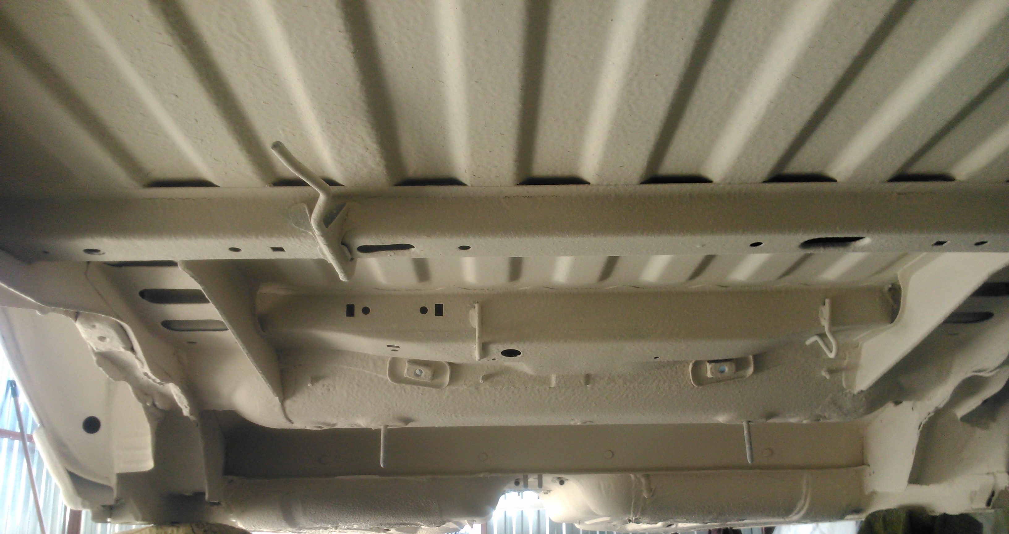

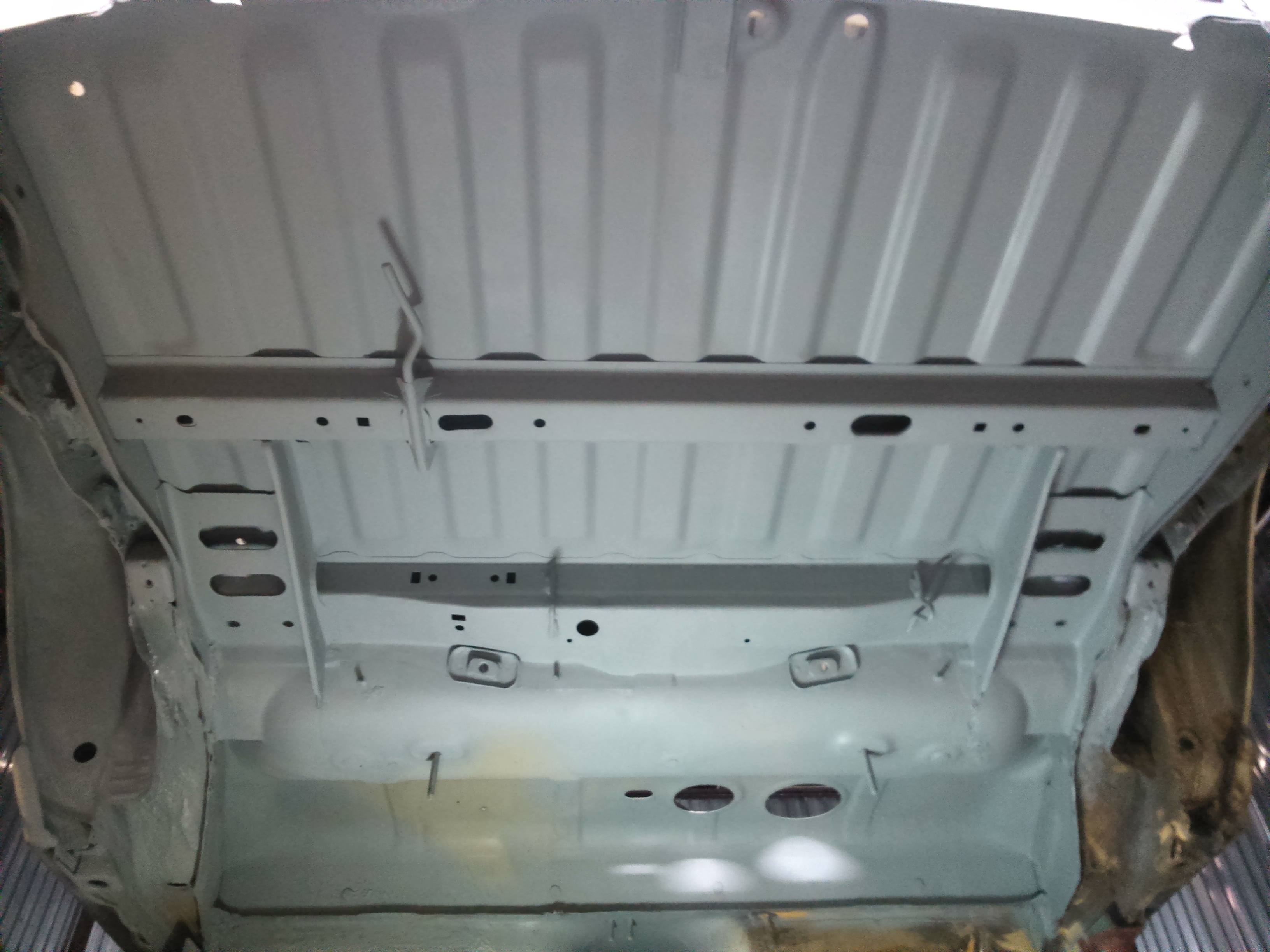

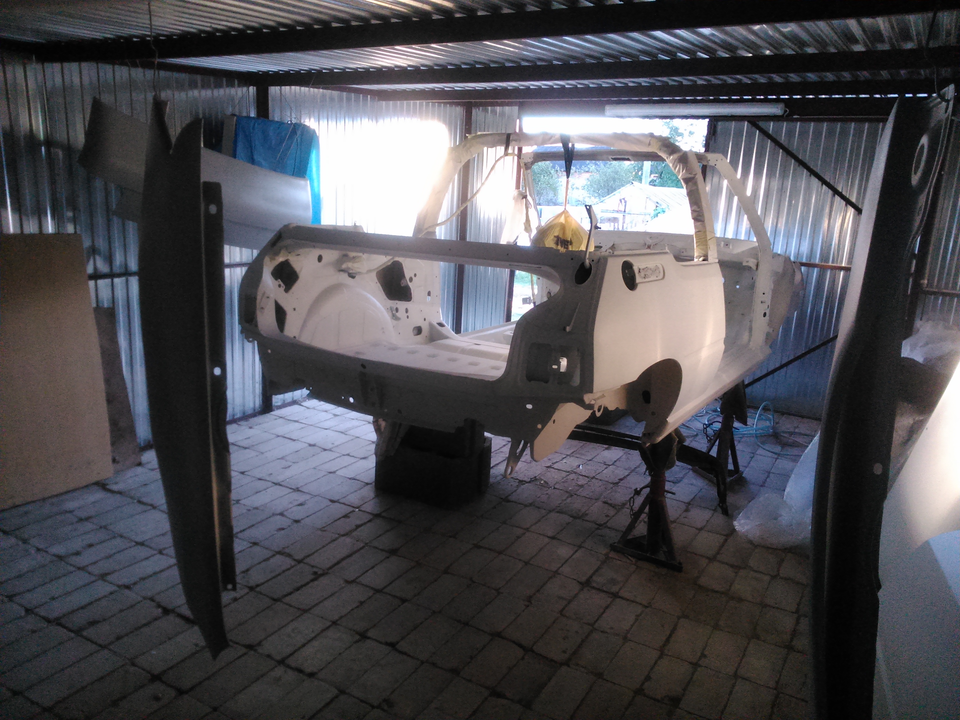

Ostatnia prosta przed lakierowaniem. :D
Konserwacja podwozia gotowa
Yamazakura
Posty: 124
Lokalizacja: Łódź
Re: 205 CJ 1,1

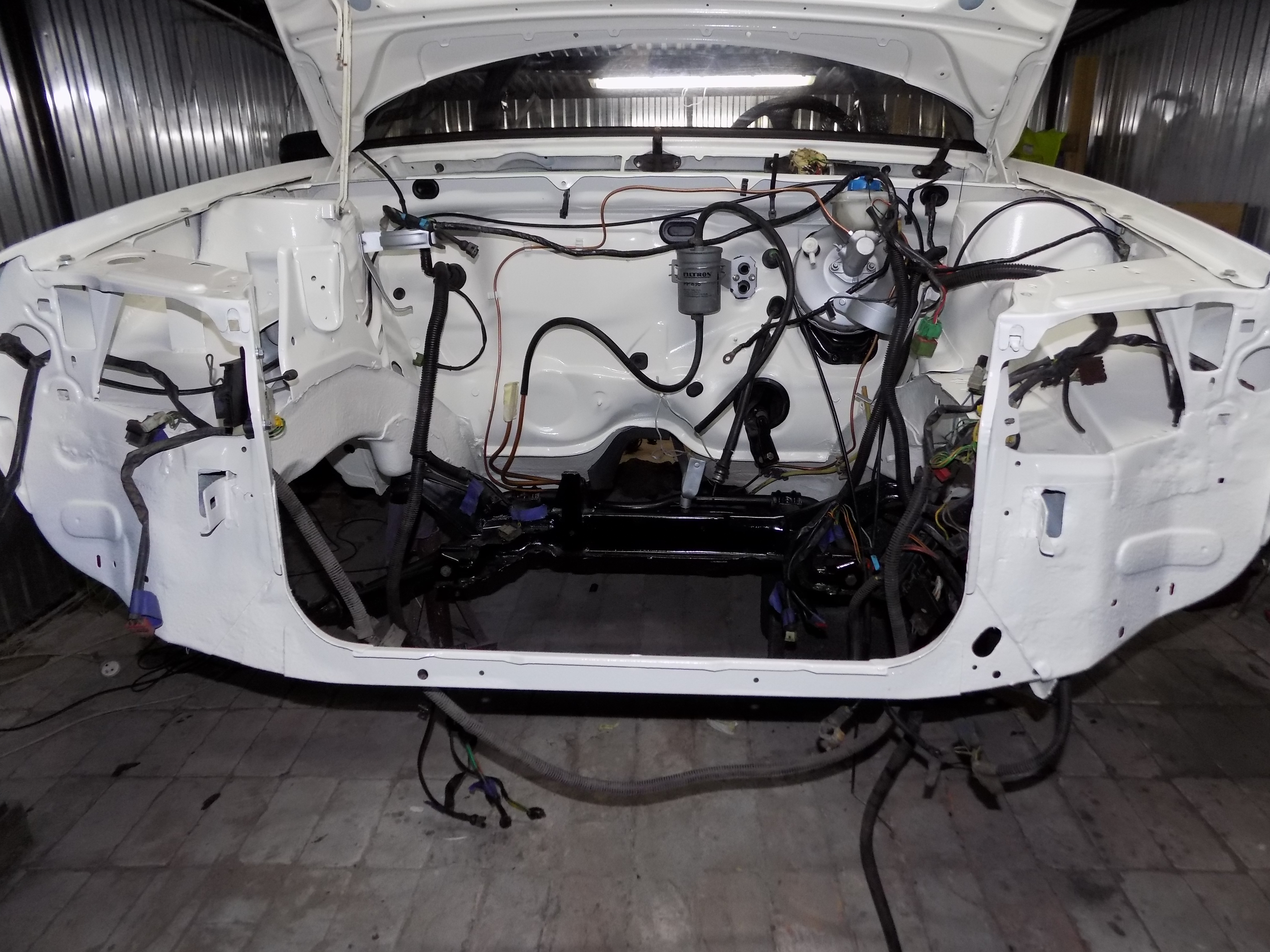

W końcu przypomina to samochód :D
pilot-84
Posty: 553
Login tlen: pilot-84
Lokalizacja: Łódź
Re: 205 CJ 1,1
Post autor: pilot-84 »
Bardzo ładnie. Kiedy planujesz wyjechać na drogę? :)
