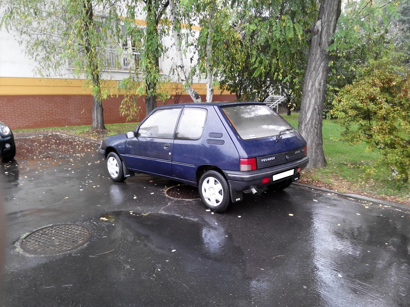

A tu "rodzinna" fotografia :

Byłem obejrzałem i mi sie spodobał, niech Ci służy _O_

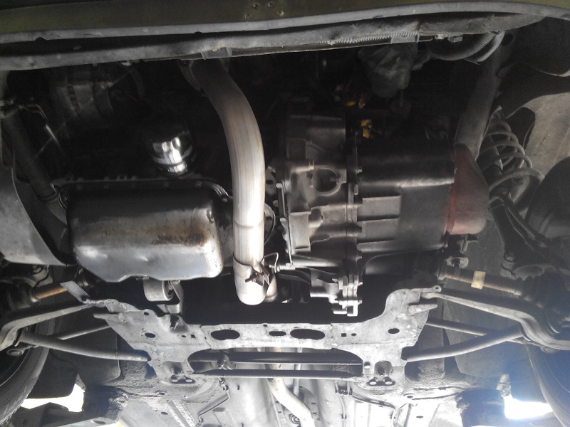

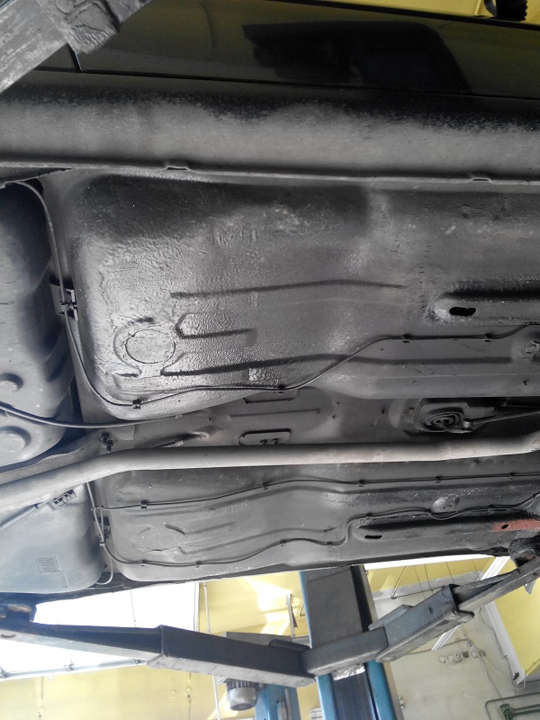

Miałby być zdjęcia góry, będą... od spodu :)

klekocix pisze:Miałby być zdjęcia góry, będą... od spodu :)
Dziś XR-ek pojechał na "pakiet startowy" czyli
- wymiana rozrządu z pompą wody
- wymiana oleju z filtrem (półsyntetyk)
Zmianę filtra powietrza oraz paliwa wykonam sam :)
Przy okazji okazało się, że popukiwanie w zawieszeniu, które poprzedni właściciel wziął za uszkodzony wahacz okazało się brakiem spinki elastycznego przewodu hamulcowego :) Czyli jeden koszt odpadł.
Również zamiast luzów w zawieszeniu (końcówki drążków do wymiany, zbieżność) okazało się że jest drobny luz na krzyżaku, więc do wymiany.
Całe zawieszenie okazało się w bdb stanie.
Na silniku na misce olejowej widać 2 krople oleju od lewej jego strony (patrząc od przodu auta). Czyżby to simmering wałka rozrządu lub wału?
Do wymiany mam jeszcze siłowniki tylnej klapy bo trzymają jak się rozgrzeją na słońcu no i antena, gdyż ten bat jak z CB zdecydowanie psuje linię całego auta.
A, no i nie działa spryskiwacz tylnej szyby (nie słychać dźwięku silniczka).

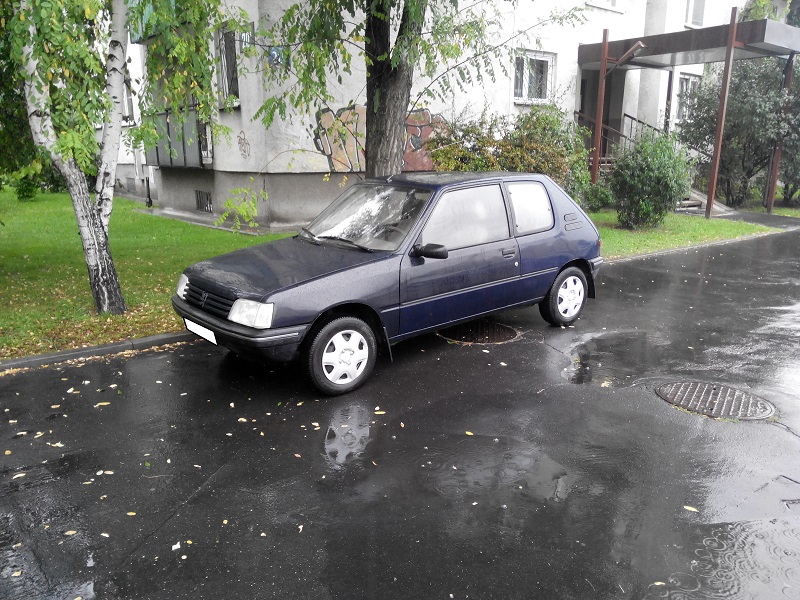

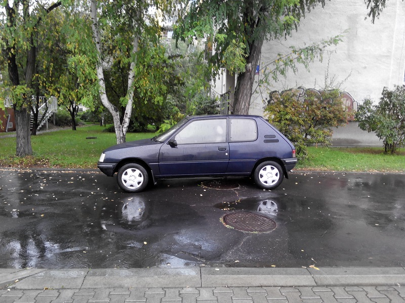

Pomału zaczyna nabierać wyglądu... :)
W kołpaki zainwestowałem, oczywiście przy montażu jednego połamałem >:)

Ładny ten kolorek. Taki atramentowy. I fajnie się mieni. A z dokładką w kolorze i żółtymi halogenami to już w ogóle będzie przepiękny _O_
Ale te kołpaki... Moim zdaniem nie za bardzo dodają mu uroku. Do stalówek fajnie pasują plastikowe kapselki Peugeota. Zakrywają otwory centrujące.

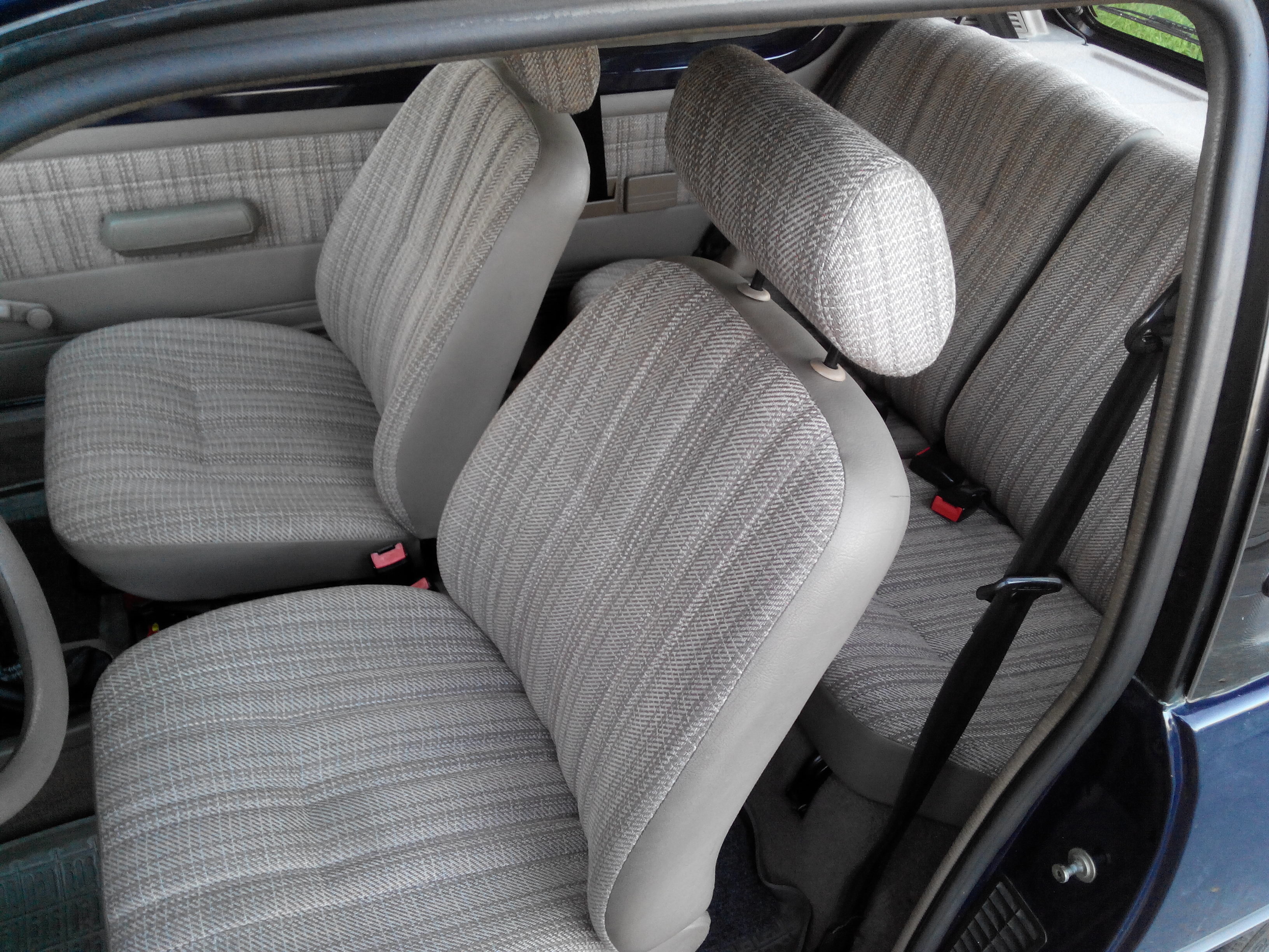

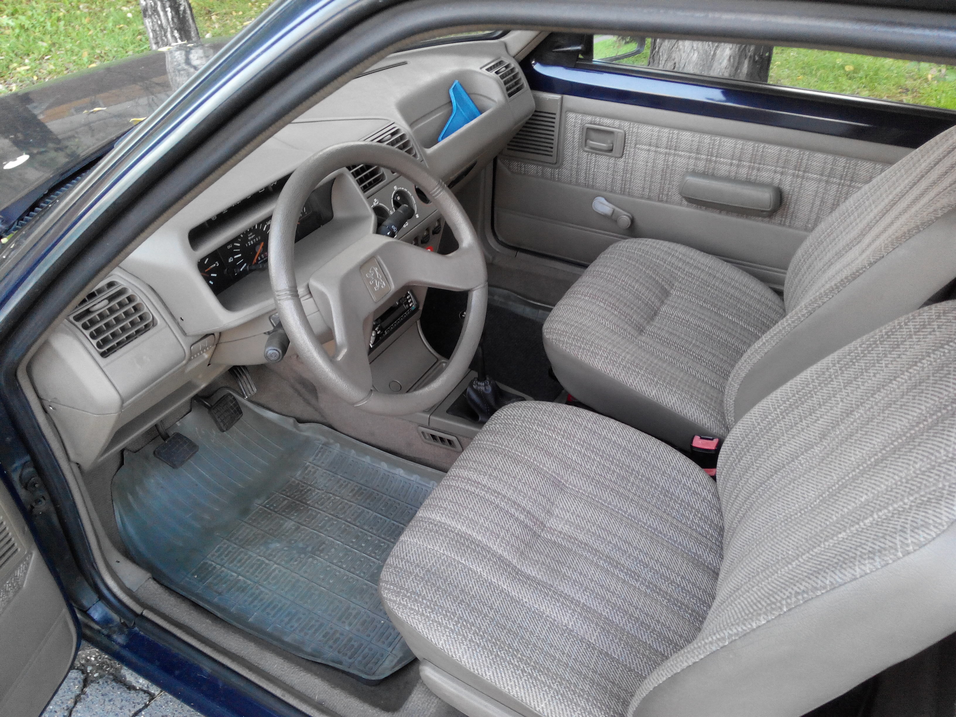

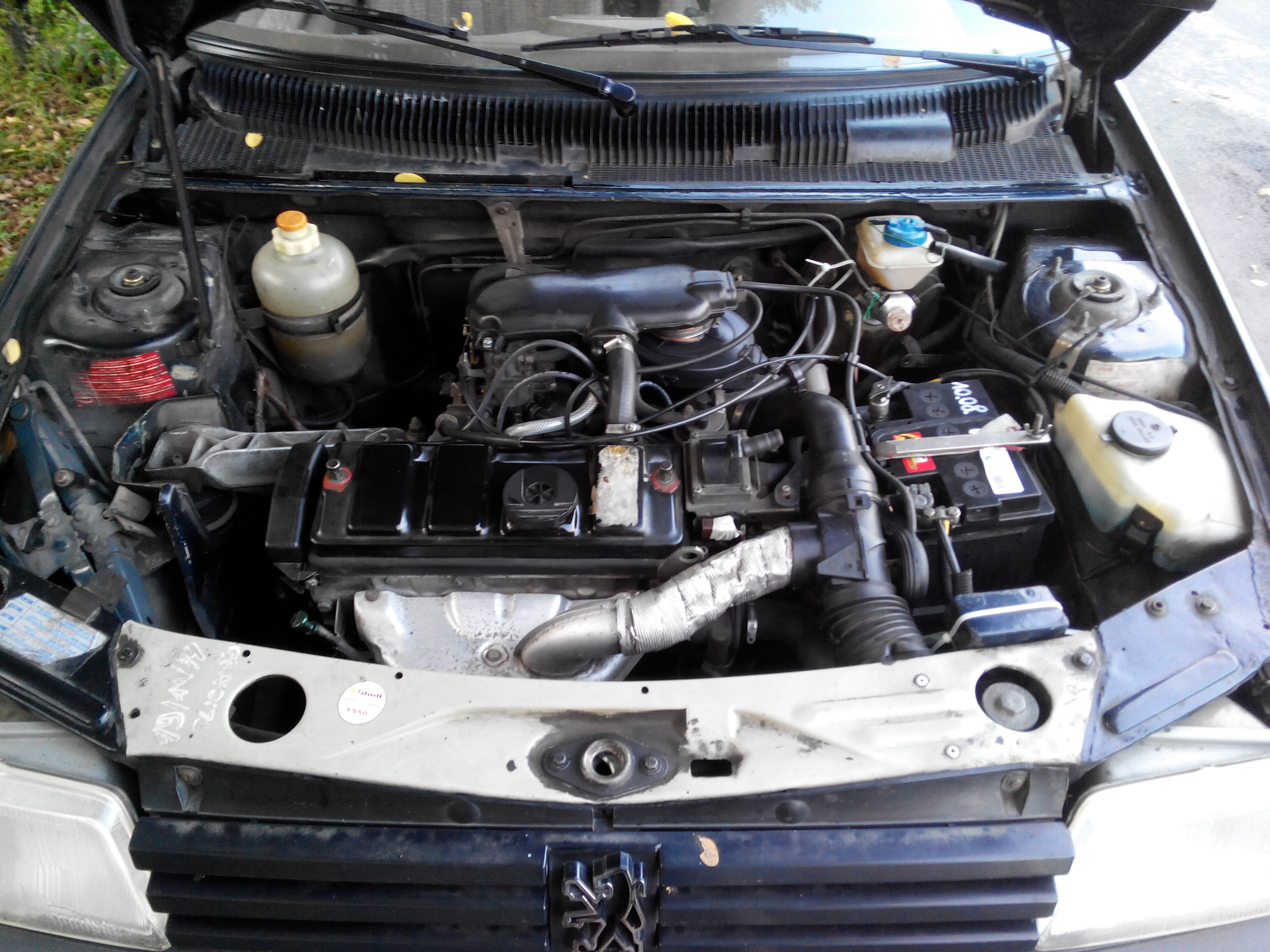

A teraz motorownia i wnętrze:

wnętrze bardzo zadbane :) ale nie podoba mi się kolor :W

Świetne wnetrze :wink: :wink: , ale kołpak i tak bedzie zwykłym kołpakiem :| no chyba że 205tkowy 8)7 :mrgreen:
