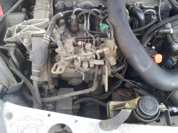

Martinoo a tu zdjęcie pompy no chyba że to nie pompa
Re: XSD 1993 :)
Po pierwsze zacznij od wykrecenia do odpowiednich obrotów śruby zaznaczonej na czerwono na zdjeciu i zobacz jak auto bedzie sie zachowywać,
obroty mogą skakać ze względu na to że ssanie sie popsuło które w wiekszości pomp sie psuje i z reguły nikt tego nie na prawia tylko odłącza

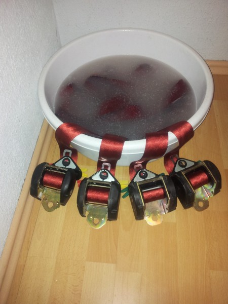

Decyzja zapadła czerwone pasy idą do XSD a tu mała kąpiel, będą jak nowe :)
