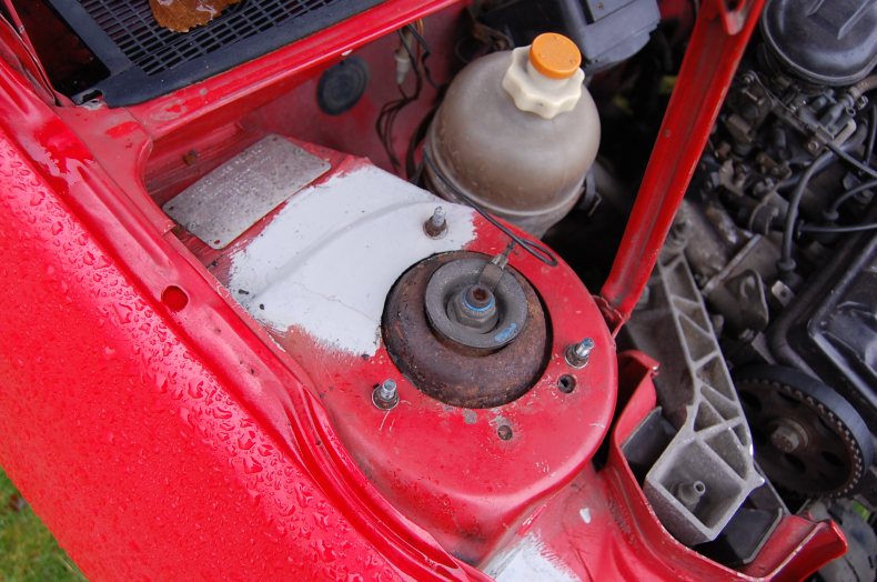

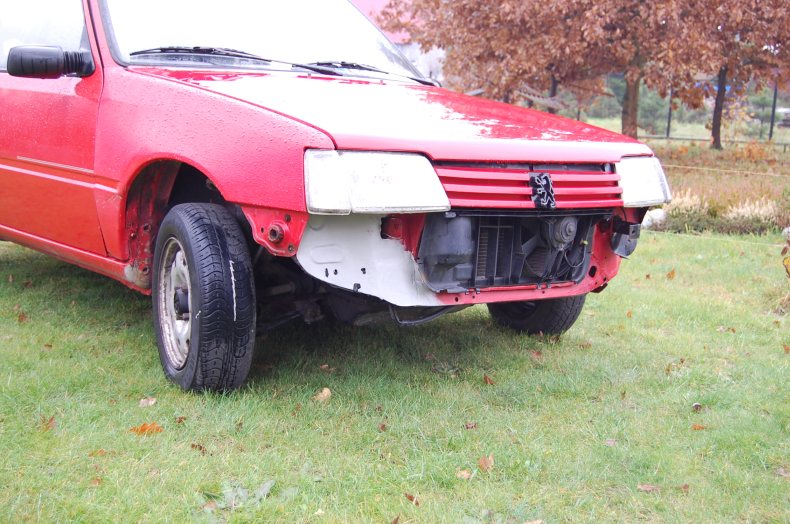

Hej
Moje autko niedawno wróciło od blacharza.
Ma już zaspawaną dziurę w kielichu i poprawiony prawy przód który w przeszłości był bity.
Spód kielicha jest zakonserwowany gumą.

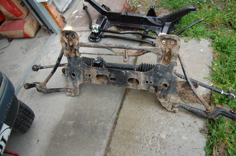

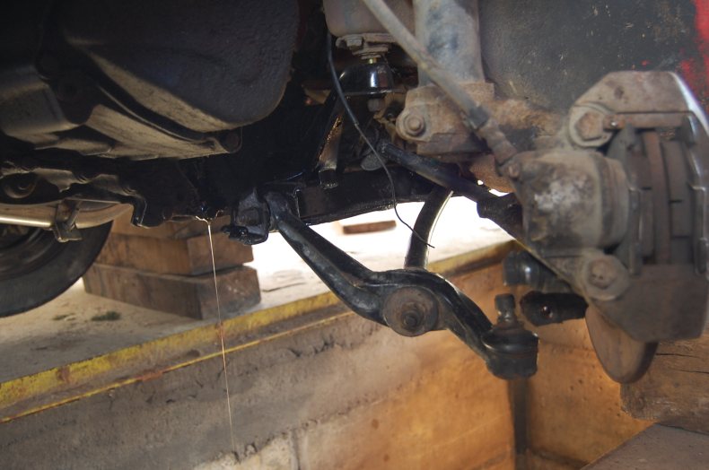

Dzisiejszy dzień miałem poświęcić na wymianę sanek ze stabilizatorem na nowe lepsze kupione od Dziksona. Wymianę obu półosi z uszczelniaczami i wymontowanie ufa z aparatu zapłonowego aby wysłać go do regeneracji.
Niestety ostatecznie nie udało mi się wymienić półosi.
Po pierwsze jak już podniosłem auto i wywlokłem sanki, zorientowałem się że nie poluzowałem śrub półosiach. A odkręcić je w powietrzu jest raczej niemożliwością.
Tak więc podmieniłem sanki. Przed montażem nowych zakonserwowałem elementy na których zaczęła pojawiać się ruda od spodu i w komarze silnika.
Użyłem do tego preparatu Kompleksor. Nie wiem czy się sprawdzi ale bardzo polecał mi go jeden kolega. Podobno zabija rdzę na śmierć i zabazpiecza element. Faktycznie preparat jest biały a przy kontakcie z rdzą ciemnieje i pieni się tak jak by żarło
Następnie zapiąłem nowe sanki. Nie było to łatwe w pojedynkę ale udało się za pomocą paru patentów. Na koniec założyłem koła opuściłem auto i chciałem poluzować śruby na półosiach. Niestety okazało się że dysponuję tylko kluczem nr. 32 do odkręcania takich rzeczy. a tu zastosowano nr.30 . Tak więc na dziś odpuściłem półosie. Na koniec wymontowałem ufo z aparatu.
Na koniec relacja zdjęciowa z moich dzisiejszych osiągnięć.

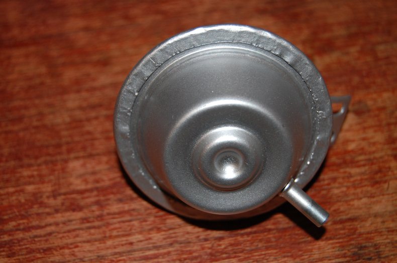

W ostatni weekend znowu trochę się działo w moim garażu.
Wymieniłem w końcu obie półośki.
Po wymontowaniu starych okazało się że krótka była już mocno rozklekotana. Natomiast długa
była jeszcze niezła ale łożysko podporowe rozleciało się w rękach.
Wykręciłem długą razem z podporą i po wyjęciu jej z auta kulki z łożyska same się rozsypały.
Tak że już wiem co cały czas rzęziło podczas jazdy.
Oryginalne felgi od colorline poszły do malowania proszkowego w Krakowie na ulicy Dauna.
Może już jutro je odbiorę i zrobię fotorelacje jak wyszło.
Muszę też doprowadzić kapselki na koła do stanu jaki prezentuje jeden zakupiony od kolegi Vroobell205.
I co ważne odesłali mi dziś z Brzegu podcisnieniowy regulator wyprzedzenia zapłonu po regeneracji.
Potocznie nazywam ten element ufem
Po założeniu go na aparat i odpaleniu różnica w pracy silnika jest odczuwalna.
Niestety nie wiem ile jest w tym zasługi nowego ufa a na ile może mieć wpływ ustawienie aparatu na oko do kreski narysowanej korektorem.
Plany na najbliższe tygodnie to zalać skrzynie nowym olejem. Zrobić próbę drogową z nowymi półośkami, sankami, stabilizatorem, gumami i ufem. Następnie powrót do garażu i regeneracja głowicy.
Na koniec klasycznie kilka fotek.
