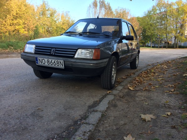

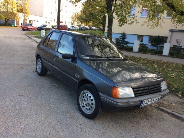

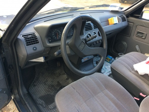

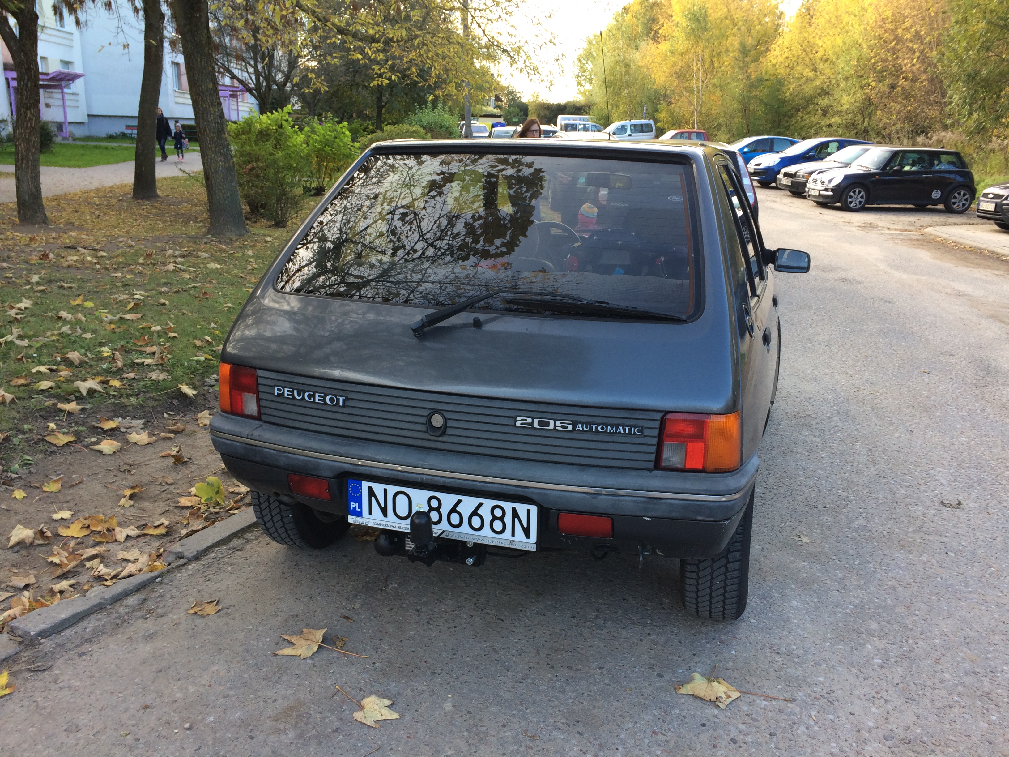

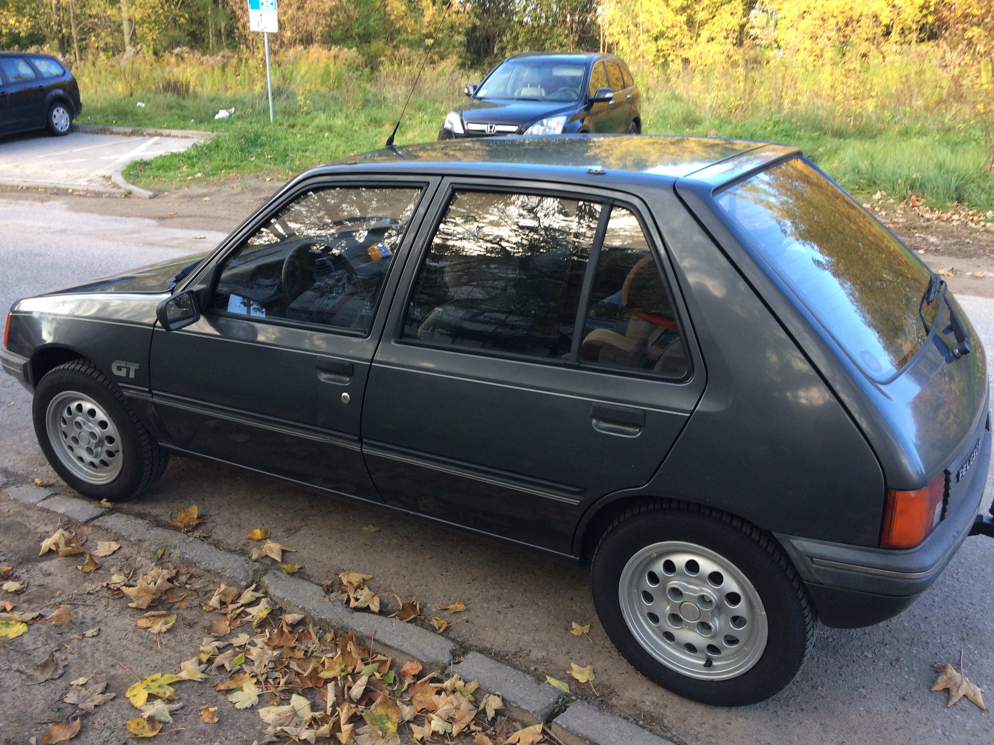

Po długiej walce z automatic-iem udało się doprowadzić auto do stanu używalności.
Została wymieniona automatyczna skrzynia biegów.
Tylna balka wraz z cylinderkach hamulcowymi, linki hamulca ręcznego.
Zamontowany hak holowniczy,
Zmienione czujniki temperatury, sonda lambda, przepływomierz, pompa paliwa ( ktoś wcześniej zamontował pompę o AX-a 1,1 ). Ktoś był na tyle oszczędny że nie zamontował nawet termostatu. Samochód odpalał ale po dodaniu gazu nie chciał się wkręcać na obroty).
Wymienione świece zapłonowe, przewody WN, kopułka, palec
Jedyne czego nie zmieniałem to aparat zapłonowy -poprzedni właściciel jeszcze w Niemczech zmienił go na nowy.
Samochód ogarnięty mechanicznie - zawieszenie, hamulce.
Zrobiony świeży przegląd techniczny,
Założony nowe źródło zasilania niebieskim paliwem LPG. Instalacja gazowa tz sekwencja.
Samochod na za zadanie wrócić mnie i dzieci do przedszkoli i na zajęcia dodatkowe. Taki potocznie rodzinny dupowóz. Dlatego miał mieć 4 drzwi aby dzieci było łatwo zapakować i zapiać w fotelikach.
Kolka zdjeć poniżej.
