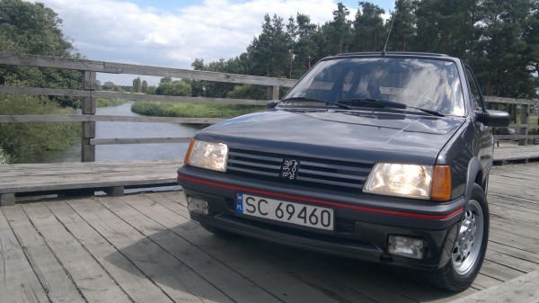

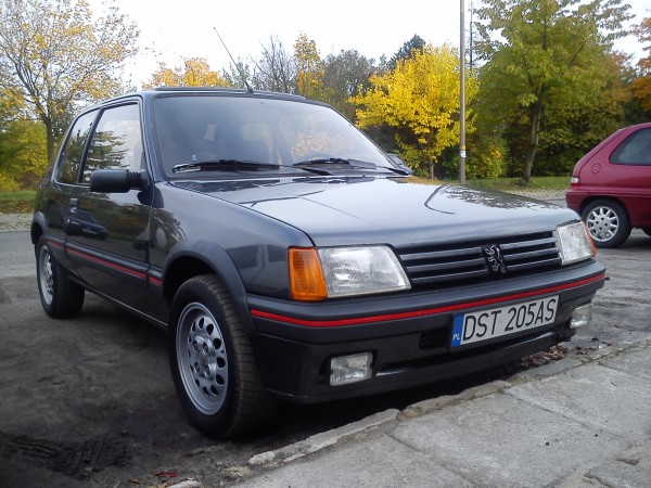

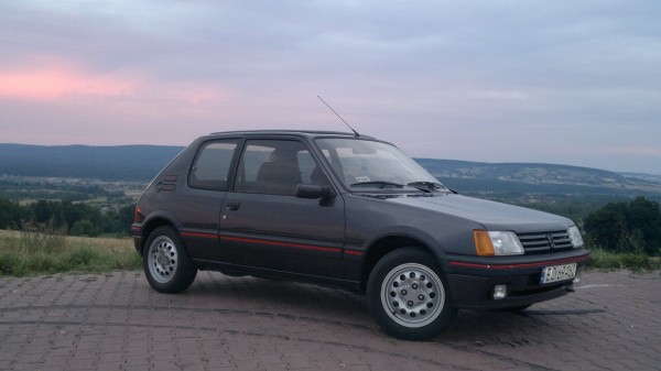

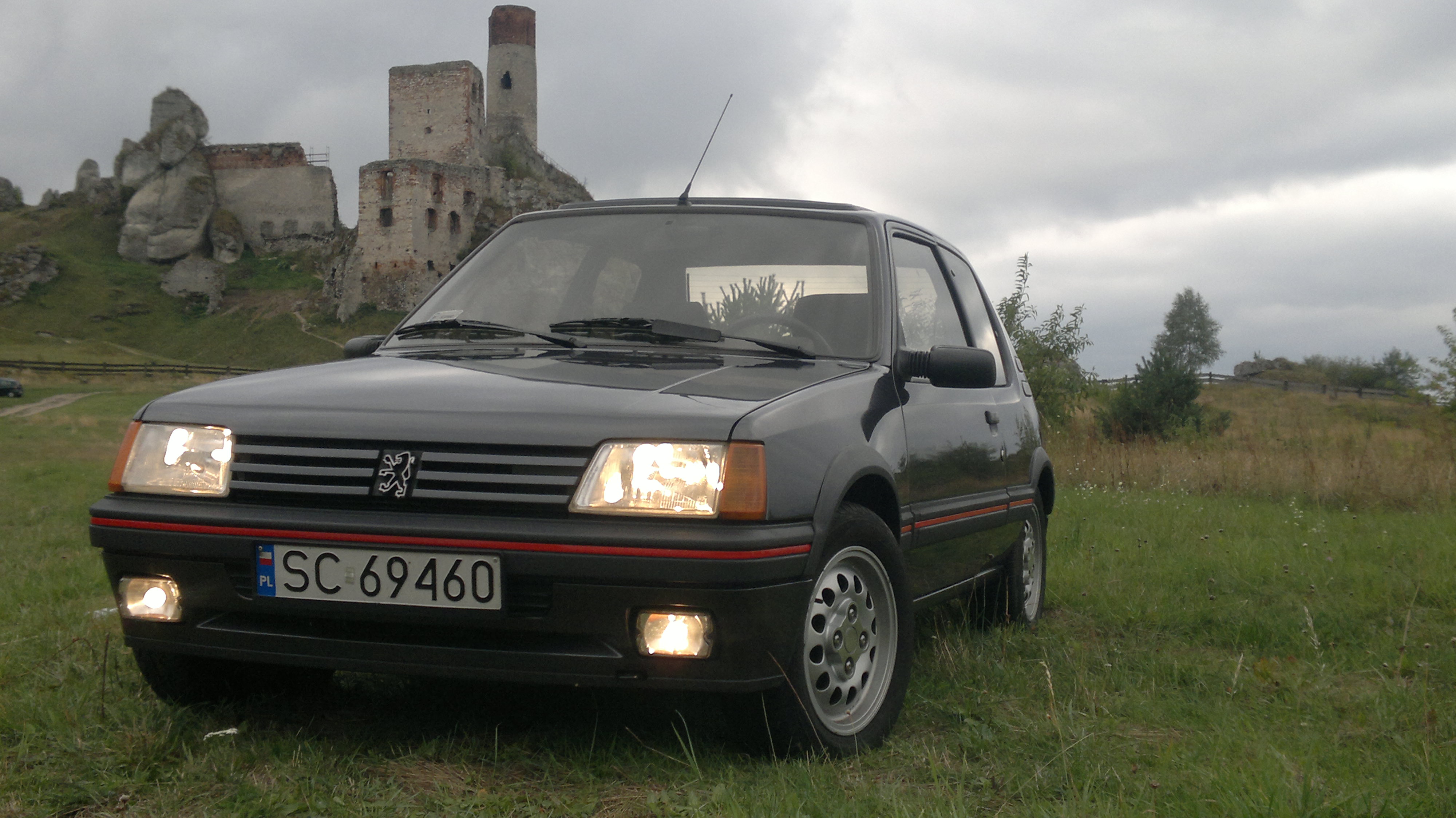

Jako przerywnik wrzucę trzy zdjęcia już po remoncie.
To na mostku, to pierwsza przejażdżka próbna z warsztatu
To z widokiem, to pierwszy spot w jakim GTI brał udział
To z zamkiem w tle, bo ktoś z forum miał w tym miejscu podobne /Bananowiec?/
