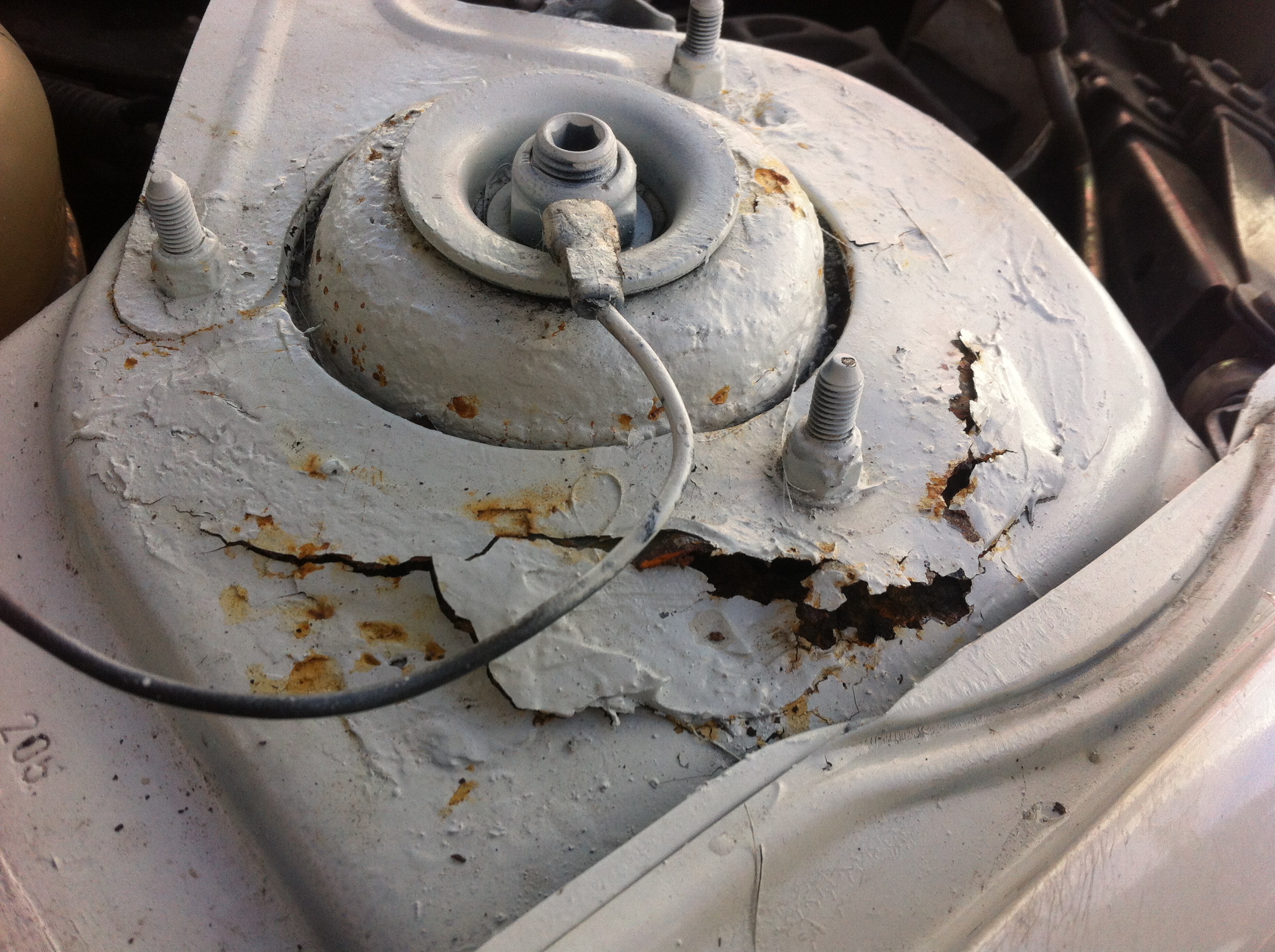

eh...miała być taka ładna sobota - pucowanie puga do niedzielnego zakończenia sezonu na Energa Arenie w Gdańsku, a tu takie kwiatki, czyli amortyzator zaczął się pomału ewakuować przez maskę.
Dziadek właścicielki nie tyle konserwował "coś" pod maską lecz po prostu ukrywał stan faktyczny - czyli przeżarte kielichy, używając jakiegoś lepika + na to biała farba :(
No nic blacharz ustali czy jest do czego spawać, jak nie będzie to historia tego wątku będzie nadzwyczaj krótka :(

Zdjecie kielicha jest dobrym powodem do odezwania się. Zdaje się ze każda umowa sprzedaży ma zapis o tym, że auto jest wolne od ukrytych wad. A ten kielich był ewidentnie picowany... Swoja droga dziwne, ze w tym roczniku kielich tak zgnil. Jesli piszesz ze auto było z górnej polki cenowej to ja bym żądał pieniędzy na naprawę blacharska..od sprzedajacej

Wtrącę swoje 3 grosze. Zrobili Cię na "dziadka" (nie mylić z "wnuczkiem"). Pięknie wyglądająca rozpiska z wymienionymi częściami (ważnymi) uśpiła Twoją czujność. Malując te kielichy nie sposób było nie zauważyć, w jakim są stanie. Więc wprowadzenie w błąd jest oczywiste.
Od strony prawniczej sprawa jest do wygrania i jest stosunkowo prosta, ale w mojej ocenie wartość przedmiotu sporu nakazuje dać sobie spokój.
W ogóle taka korozja kielichów jest dziwna. Nie widziałem tego dotąd.
Pogadaj z blacharzem co do możliwości wspawania klielichów wyciętych z dawcy. Możliwe, że będzie do najprostsze ale wcale nie tanie.
