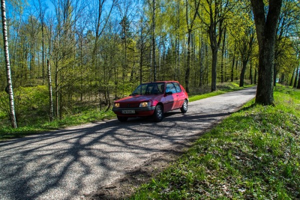

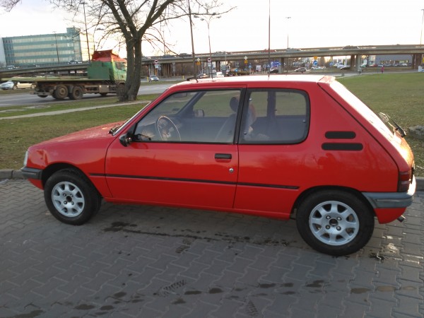

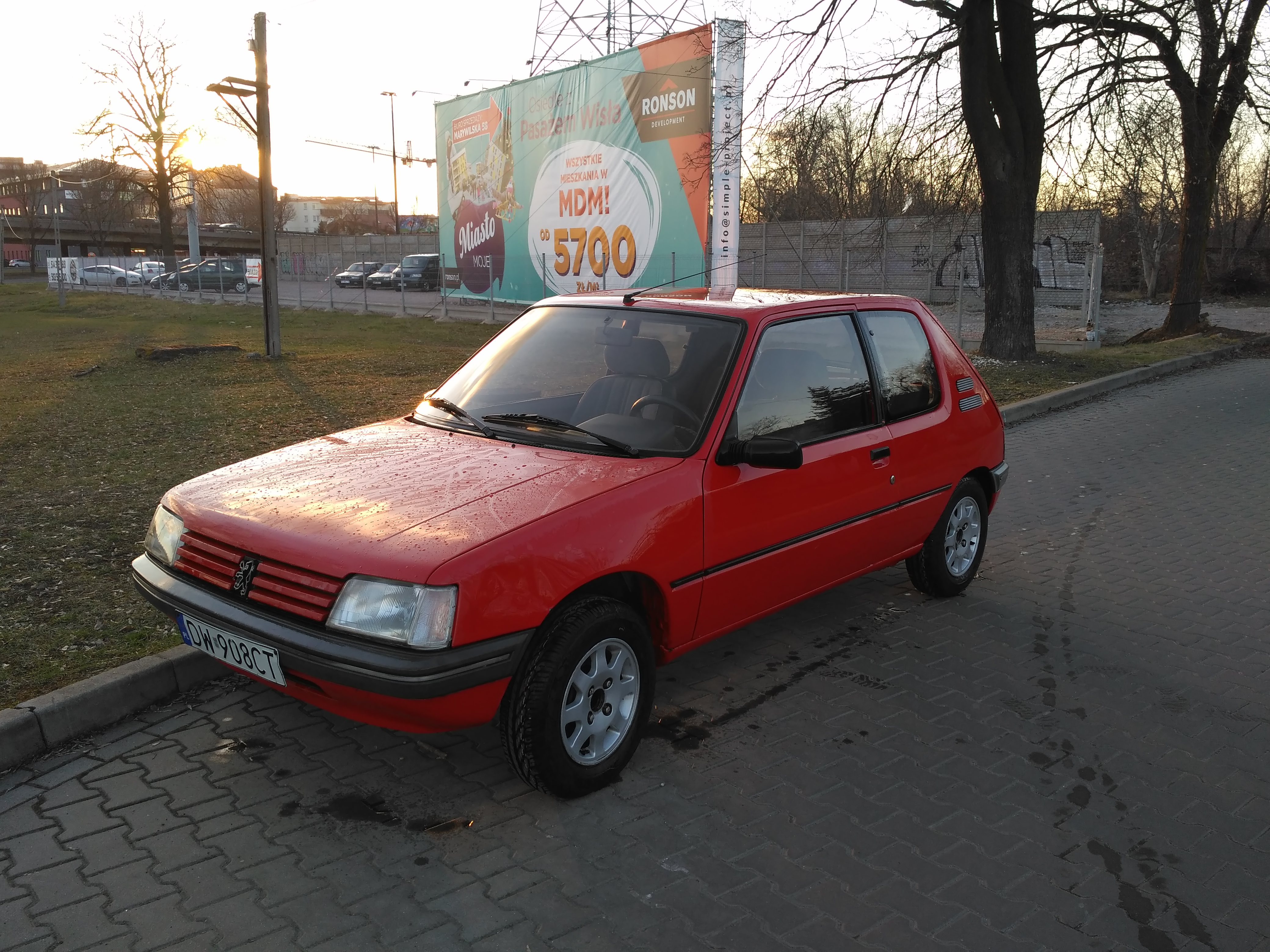

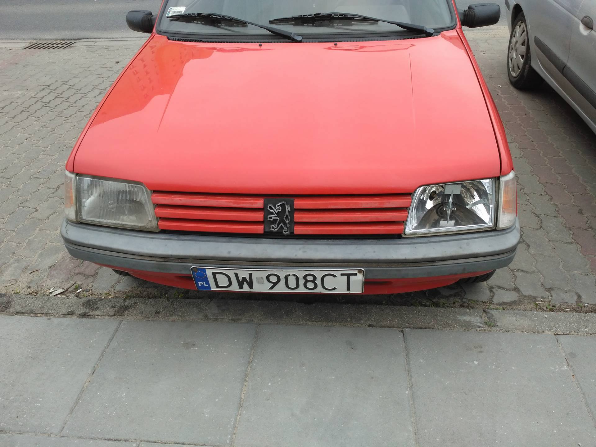

Dorzucam fotki, narazie jest tak sobie. Najbardziej odstaja wizualnie zderzaki, no i musze zdjac zderzak bo ma wgniotke (licze, ze ja wypchne i nie bedzie az tak widac
Nie rozwazalem w zasadzie nic innego, cenowo sa wiecej niz korzystne (ja zaplacilem 139zl za sztuke).
