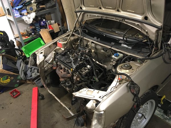

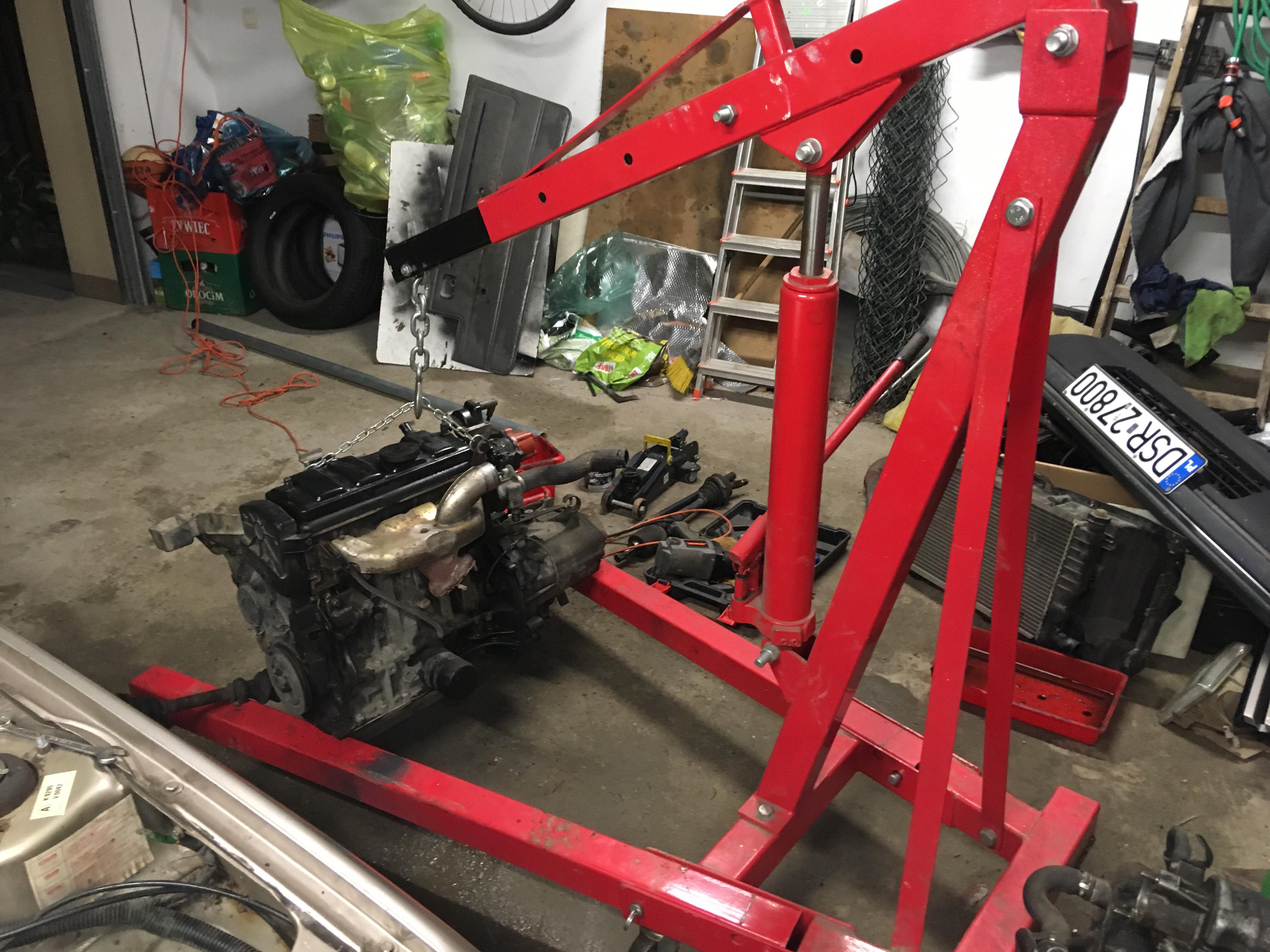

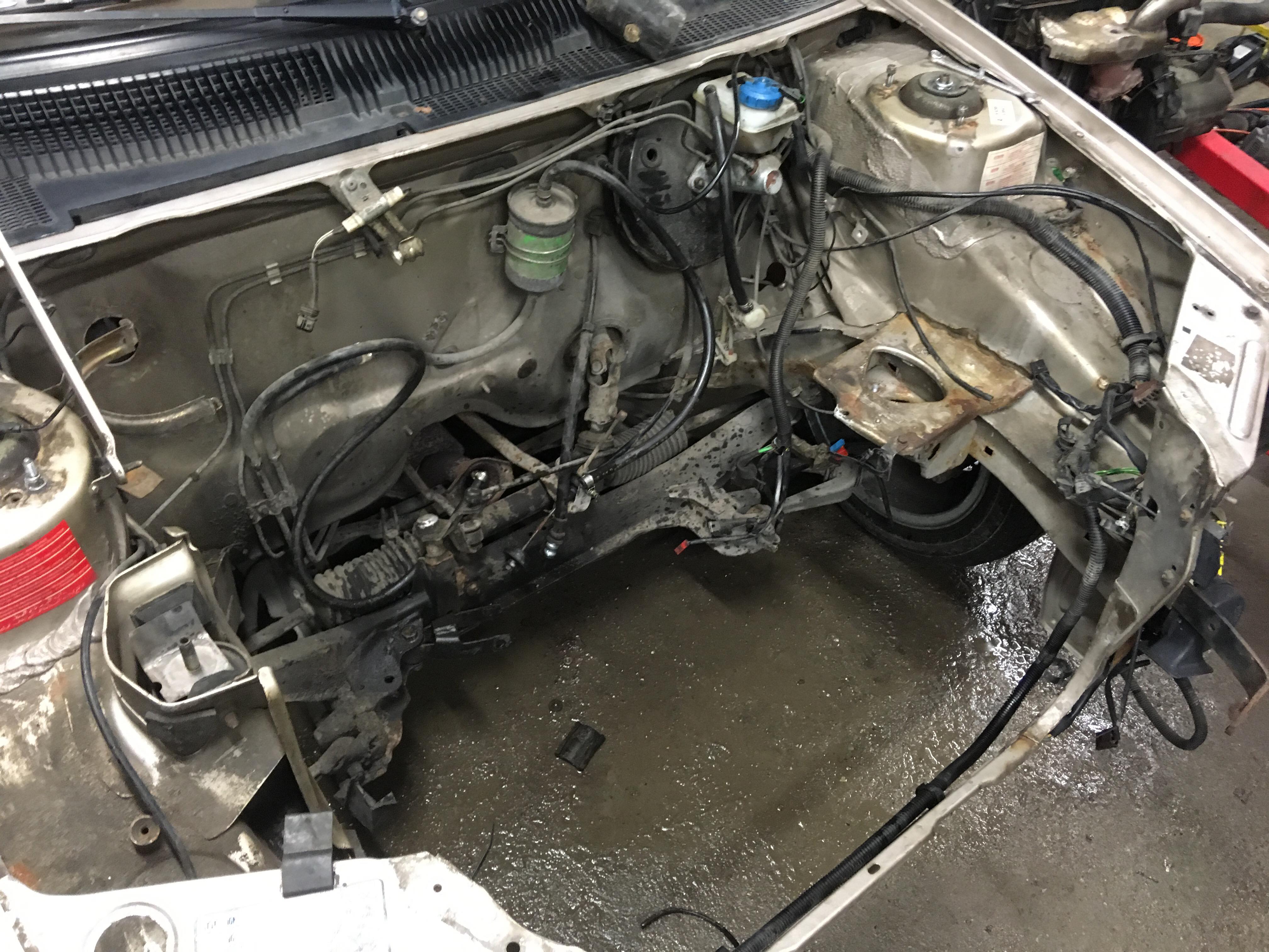

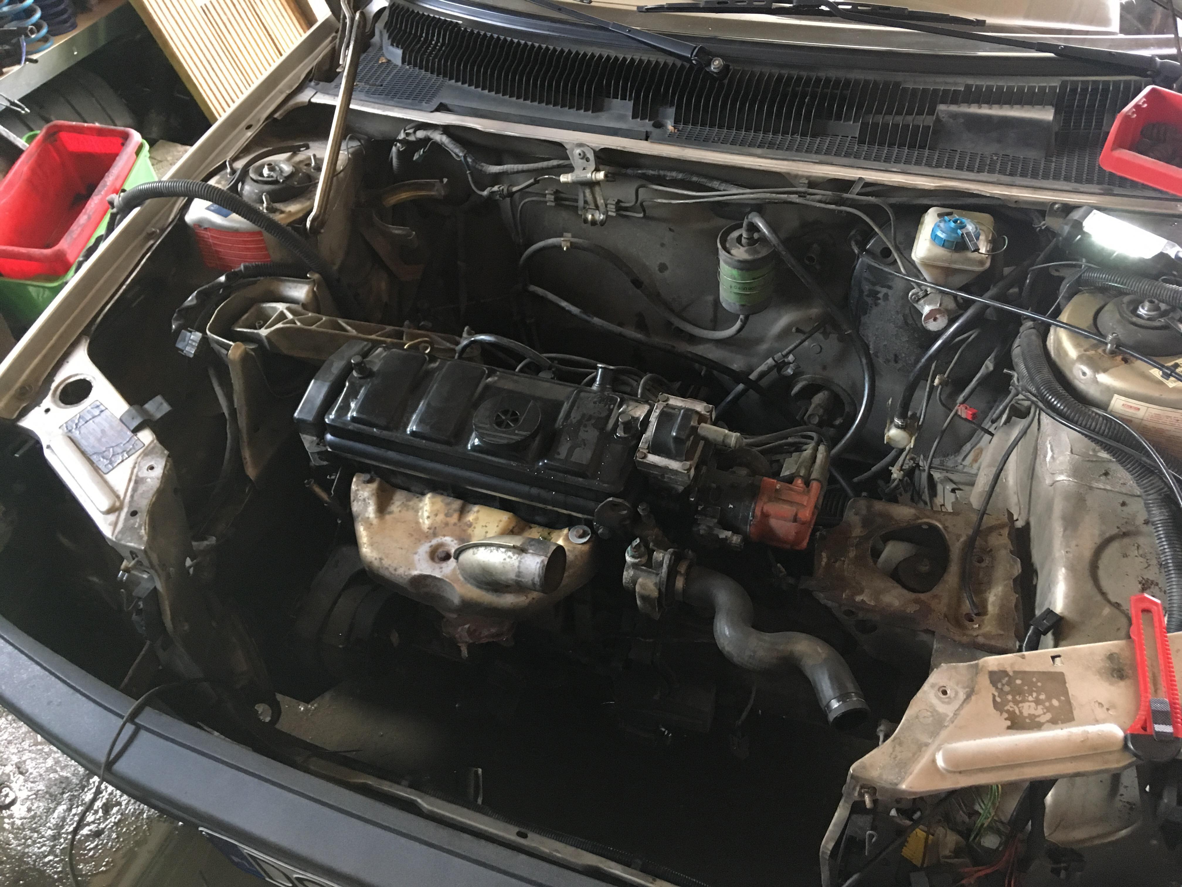

Kiedy pogodziłem się już losem kupna zwykłego słupka 1.4 i oddania głowicy do obróbki, w sieci pojawiło się ciekawe ogłoszenie: silnik 1.6 8v z Saxo, ze skrzynią, po remoncie głowicy z portingiem, ze świeżym sprzęgłem, wiązką, komputerem, osprzętem, ogólnie kompletny swap w dobrej cenie. Następnego dnia silnik leżał na kolejnej oponie w garażu, a ja byłem na wycieczce do znajomego po dźwig do silników.
Sam proces wyciągnięcia 1.1 zajął mi jakieś 3-4h

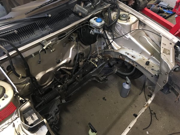

kolejny wieczór poświęciłem na czyszczenie komory(nie mogę sobie wybaczyć, że jednak nie zdecydowałem się na malowanie)

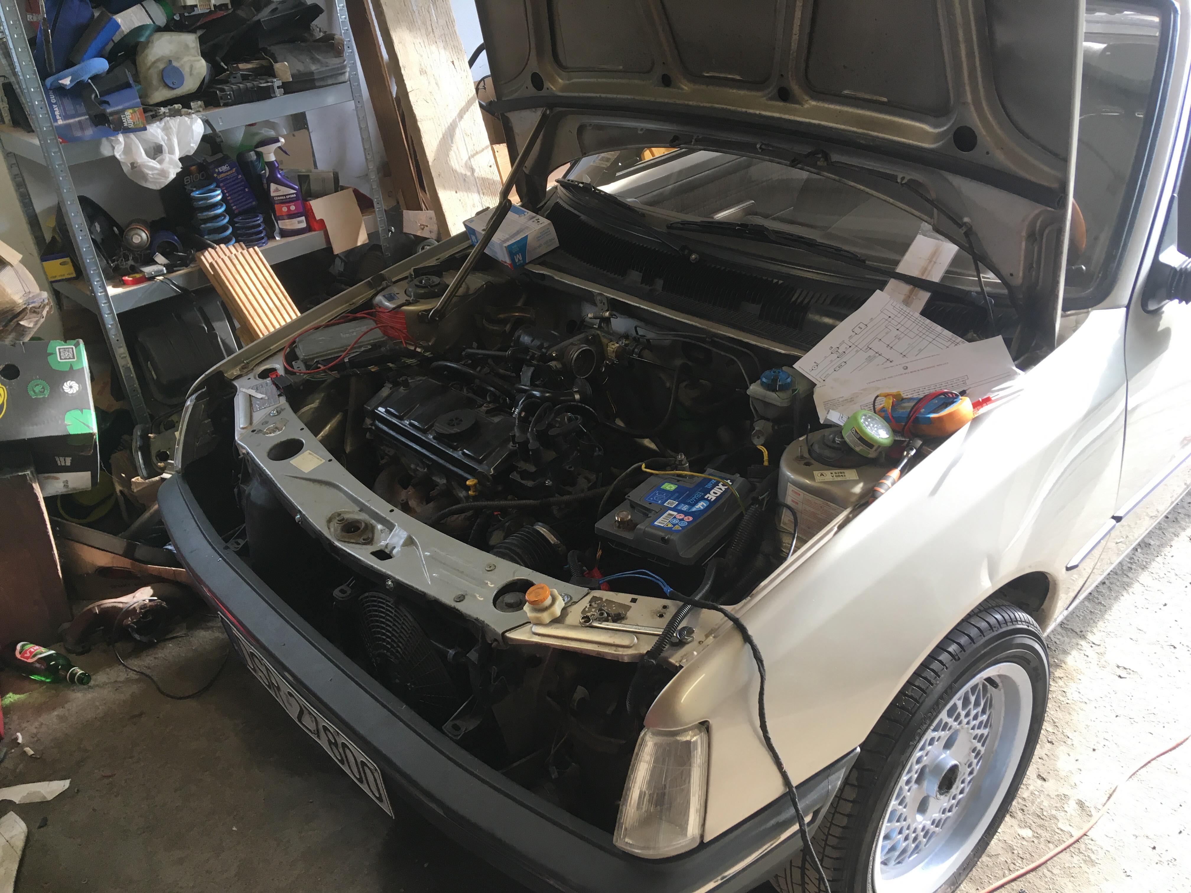

i przekładkę kilku łap, mocowania alternatora, koła pasowego itd z 1.1 do 1.6. Trzeciego dnia silnik wjechał na swoje miejsce
i zaczęła się żmudna praca w podpinanie wszystkiego na nowo.

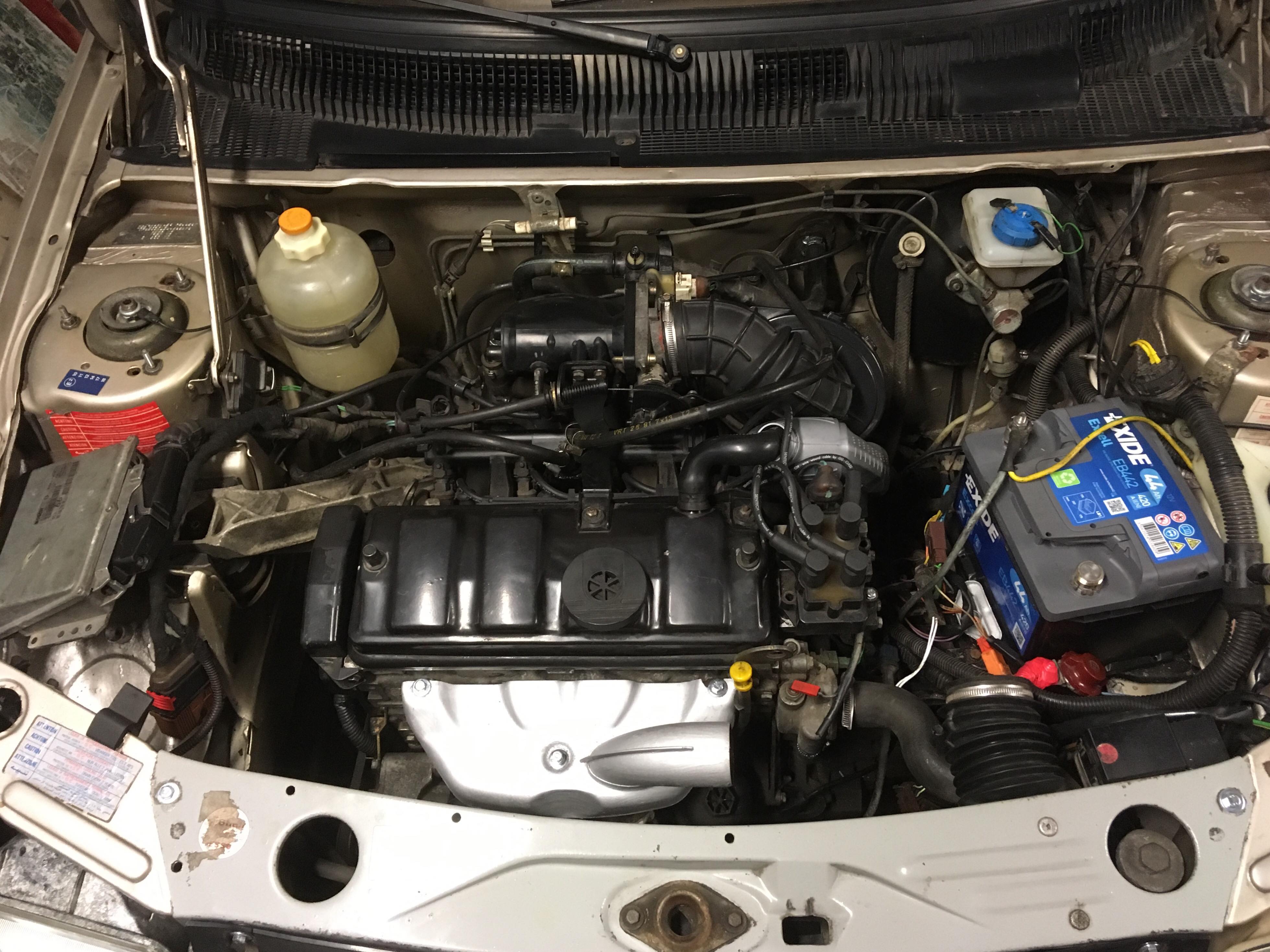

Przez długi czas nie mogłem znaleźć iskry, udało się to po ponad miesiącu (miałem już momenty, kiedy chciałem wystawić samochód na sprzedaż i mieć święty spokój). Przy swapie zmieniłem też całkiem sporo rzeczy:
- nowy czujnik położenia wału
- ściągnięty immobilizer z komputera
- nowe kable zapłonowe
- nowe świece
- nowy króciec wodny (kolektor wodny na pompę)
- nowe przewody paliwowe
- nowy akumulator
- nowy przekaźnik podwójny
- nowa prawa półoś
- nowa rura kolektorowa od wersji gaźnikowej + dospawana tulejka pod sondę w innym miejscu niż fabrycznie
i pewnie kilka rzeczy o których zapomniałem
XR od dwóch dni już jeździ, zrobiłem nim ok 50km, brakuje mu jeszcze dobrego dolotu, sondy lambda i czujnika temperatury powietrza, nie działa też obrotomierz, a wybierak od biegów wadzi o wydech. Mimo tych wad jeździ się super, mocy i momentu nie brakuje, a po podpięciu sondy powinien jeszcze nieco zyskać :twisted:

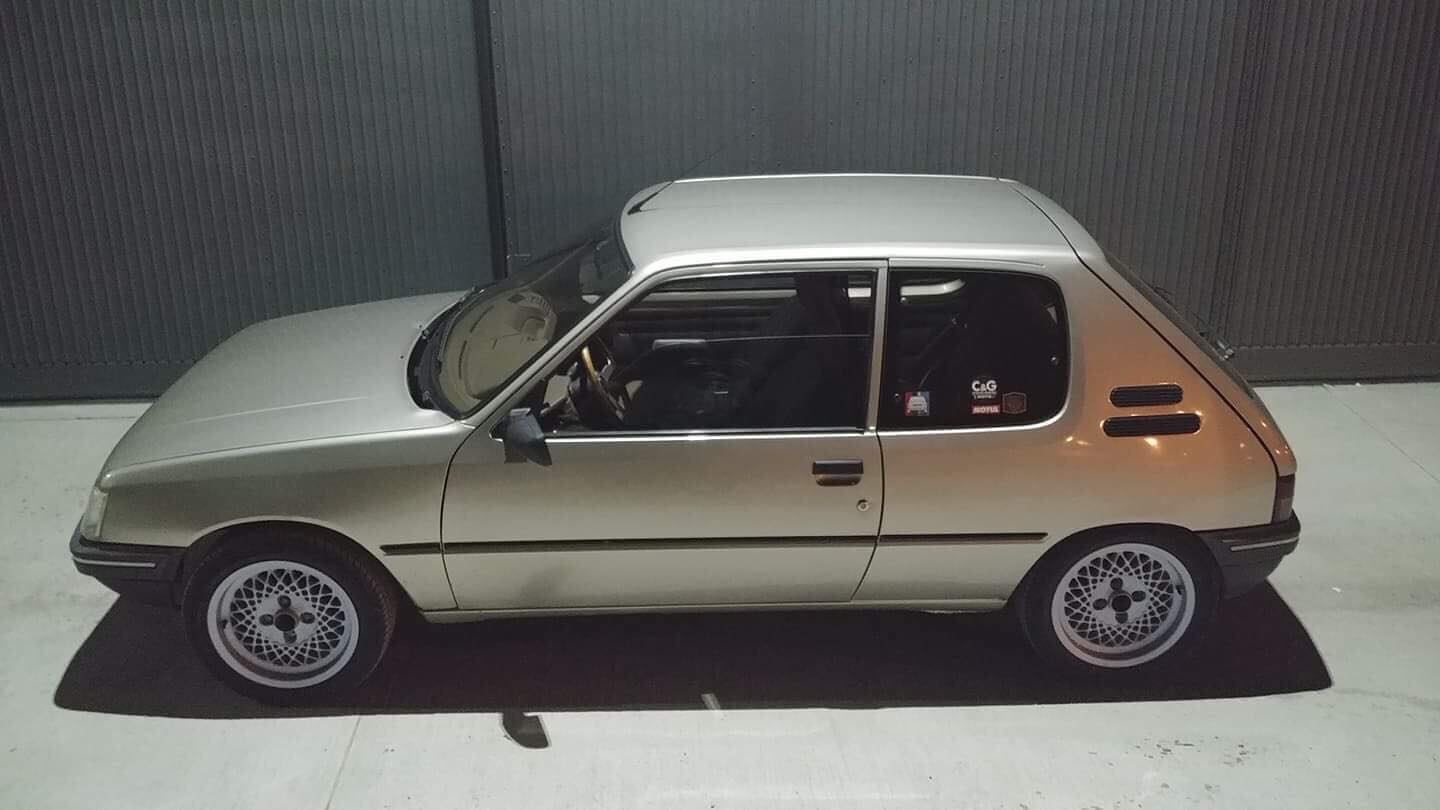

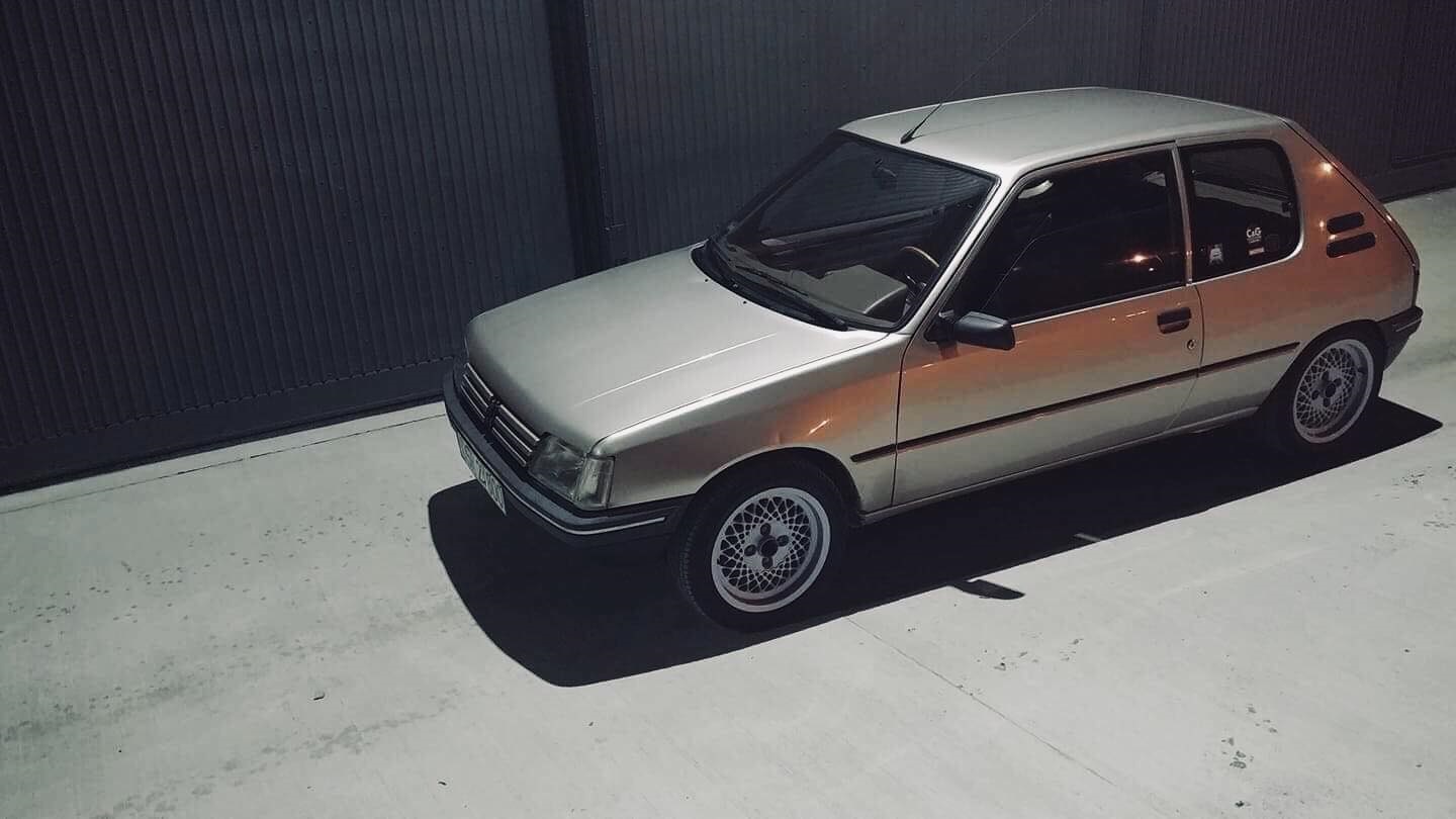

Przez najbliższy czas będę pewnie przeprowadzać jeszcze nieco modyfikacji po maską, także postaram się dokumentować to tutaj. Na koniec kilka zdjęć autorstwa Rafała z wczorajszych Krakowskich Klasyków Nocą

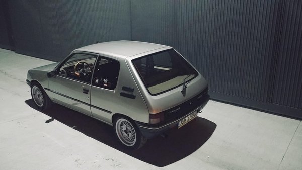

Z okazji zbliżających się 2 lat posiadania XR'ka postanowiłem zrobić mu mały serwis, wpadła nowa lewa polos, hamulce 266mm, nowe wahacze, gumy stabilizatora i łożyska amortyzatorów, od ostatniego postu wpadły też dokładki GTI, pomalowane zderzaki, felgi OZ fittipaldi Aero na oponach Bridgestone RE05A 175/55/15, blenda Hella, ogarnąłem też dolot (z Xsary), wyspawalem nowy środkowy wydech i zrobilem sporo mniejszych rzeczy typu nowa gałka zmiany biegow. Dodaje kilka aktualnych zdjęć. ObrazekObrazekObrazekObrazek
