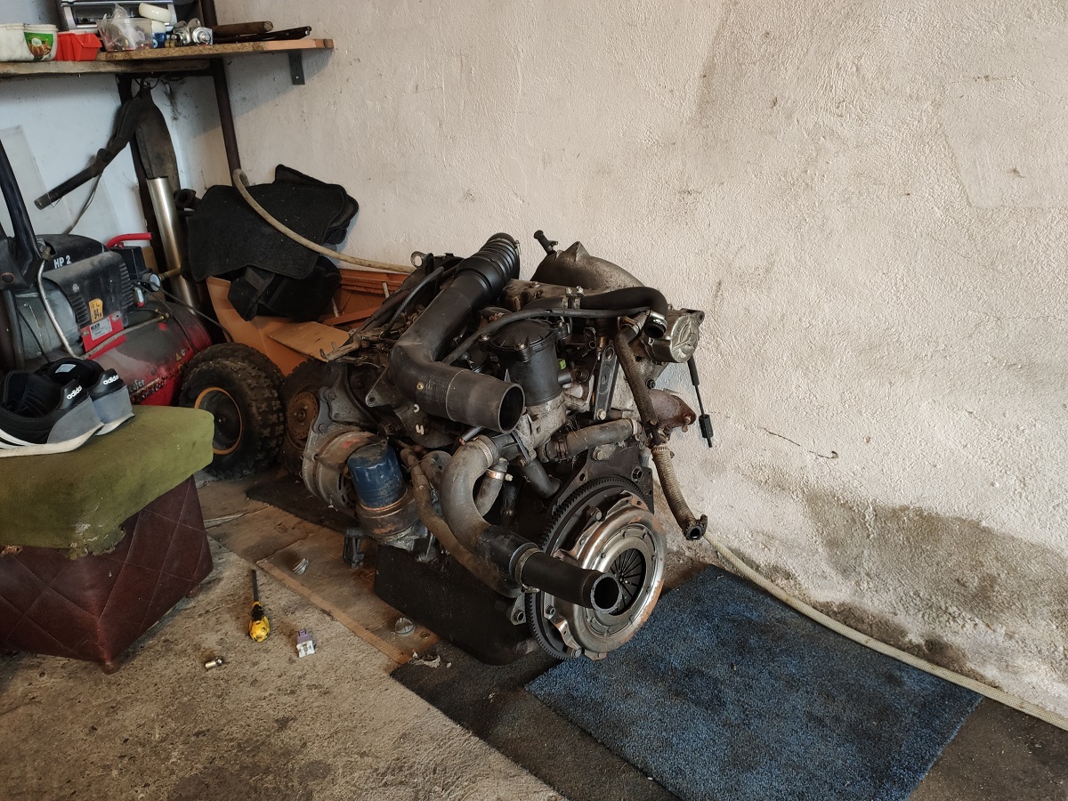

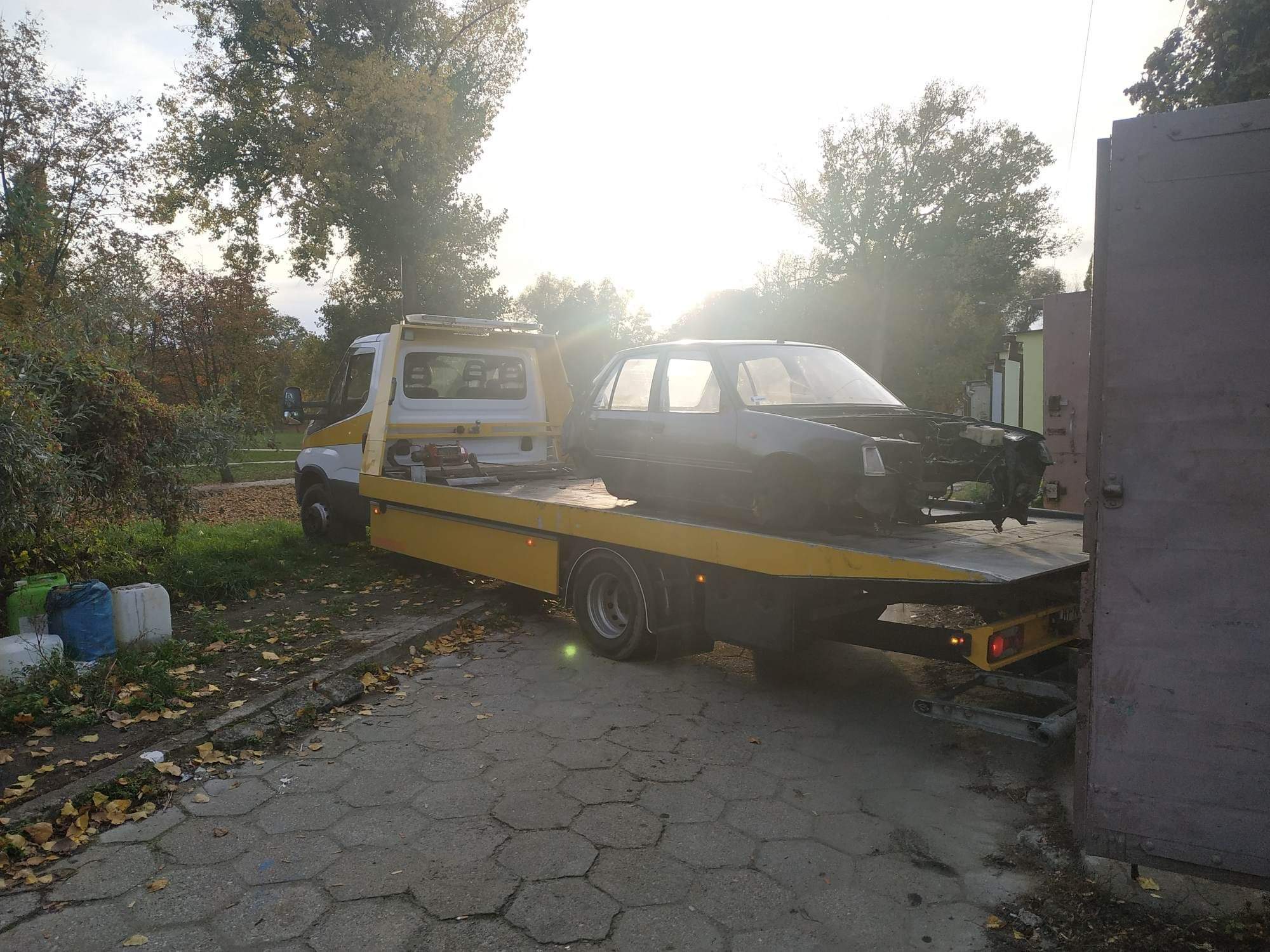

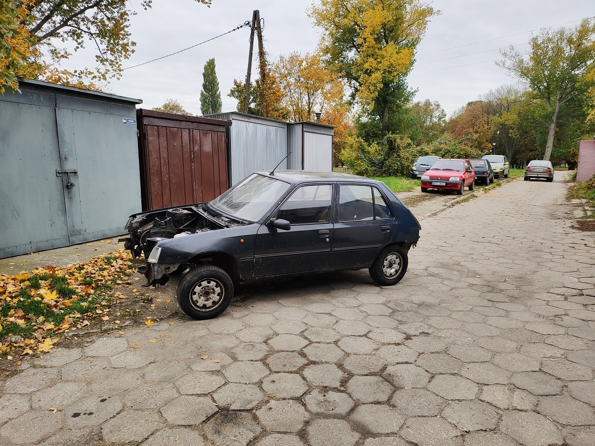

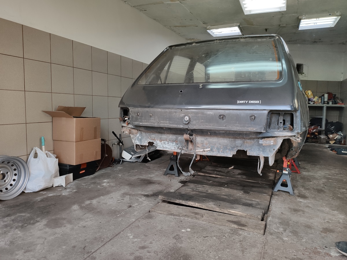

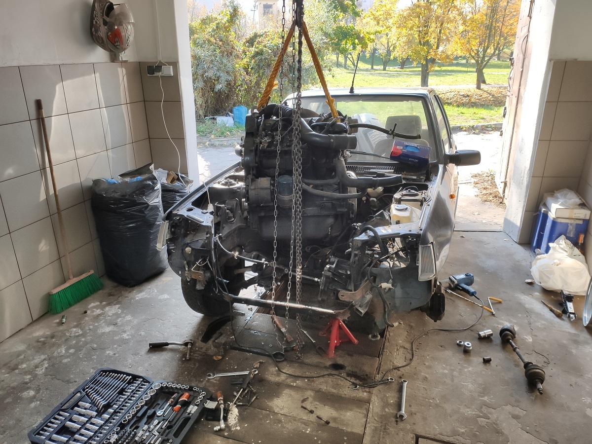

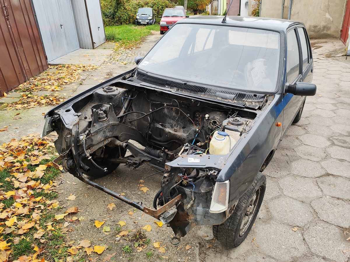

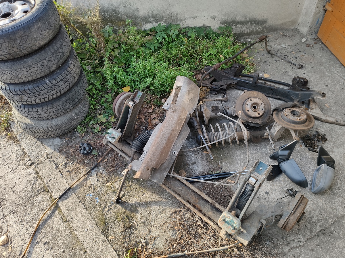

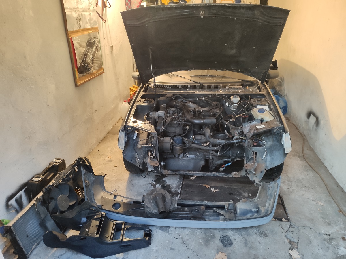

Wygospodarowałem dwa dni wolne i zabrałem się za demontaż Dturbo. Na złom pojechała buda. Pozostawiłem to co może mi się przydać w przyszłości. Pewnie dużo tych dobrodziejstw trafi do XSD.
Chciałbym dodać trochę wigoru autku. Przy klimatyzacji przydało by się parę koni więcej. Taka modyfikacja w zakresie oryginału.
Silnik Dturbo miał spore przedmuchy dlatego zastanawiam się czy nie lepiej przeszczepić turbo do silnika który jest w aucie. Wygląda, że wszystko będzie pasować. Turbina w Dturbo nie dmucha dużego ciśnienia, silnik jest w genialnym stanie. Ktoś może robił taką modyfikację XUD9? Są jakieś większe różnice w tych silnikach poza osprzętem?

Tablice wraz z wnioskiem o wyrejestrowanie wysłane do Kielc. Jedna 205tka z głowy
. Buda może nie była taka zła tylko te progi. Pierwszy raz widziałem tak skorodowane progi w 205. Przy demontażu silnika zdałem sobie sprawę, że przy tej konstrukcji dolotu jaka została zastosowana w Dturbo nie ma możliwości montażu intercoolera
Chyba nie będę sobie komplikował.

Powinieneś bez problemu wsadzić to turbo do 1.9 bez większych kombinacji pod tytułem odprężania czy robienia czegokolwiek innego.
Nawet małego IC nie idzie nigdzie wsadzić? Ja wiem ile jest miejsca w 205 pod maską, ale może zrobić (niestety) wzorem Subaru i wyciąć kurnik na masce? Wiem że to będzie paskudnie wyglądać, ale z drugiej strony kilka KM więcej.

Nie wiedziałem, że muszelki można przekręcać względem siebie. Jeśli tak to będzie miejsce na dolot z IC
Turbo to dla mnie coś nowego nawet w takim starym dieselku. Póki nie skończę Automatica (auto zastępsze ) XSD musi czekać.

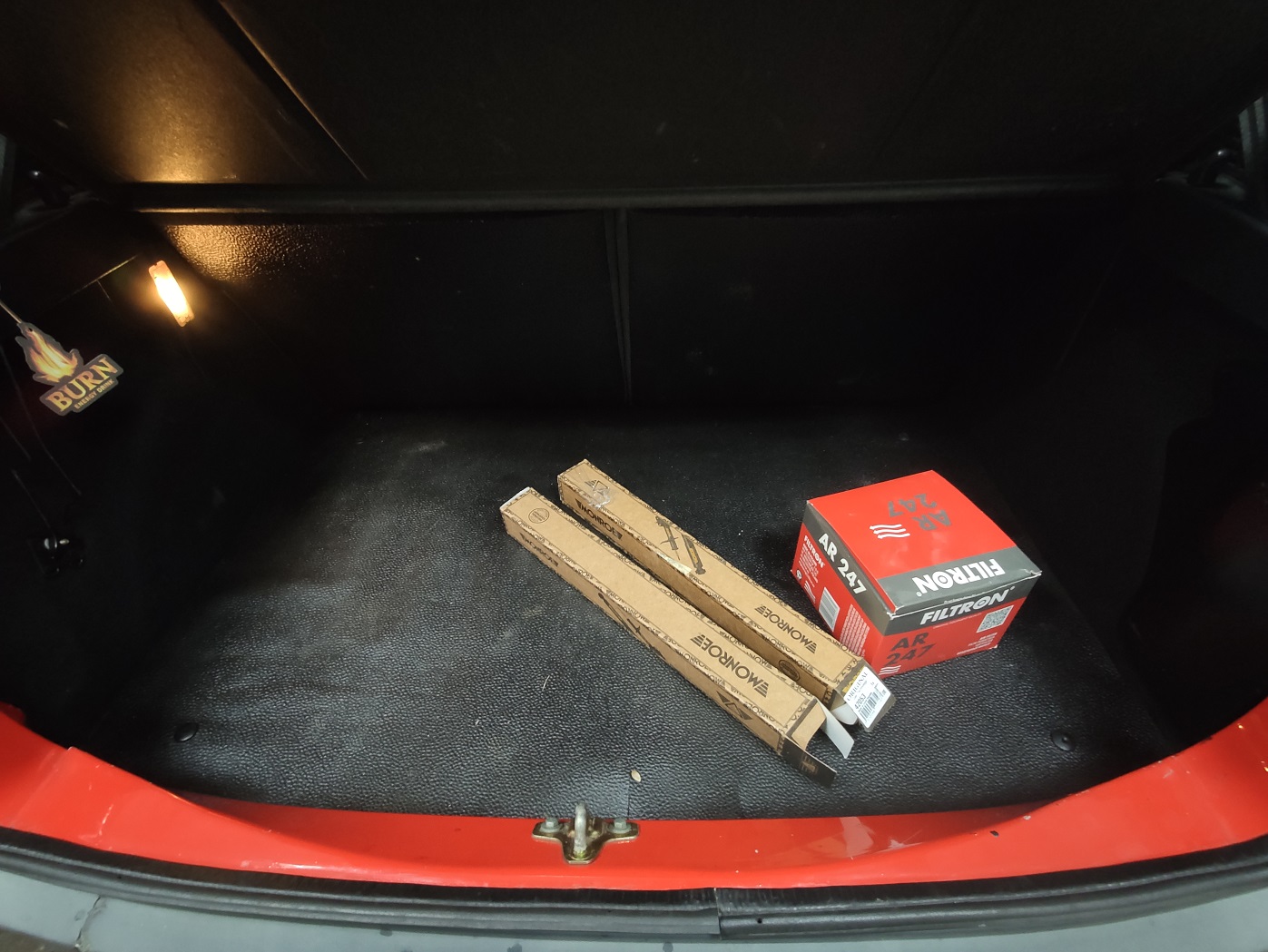

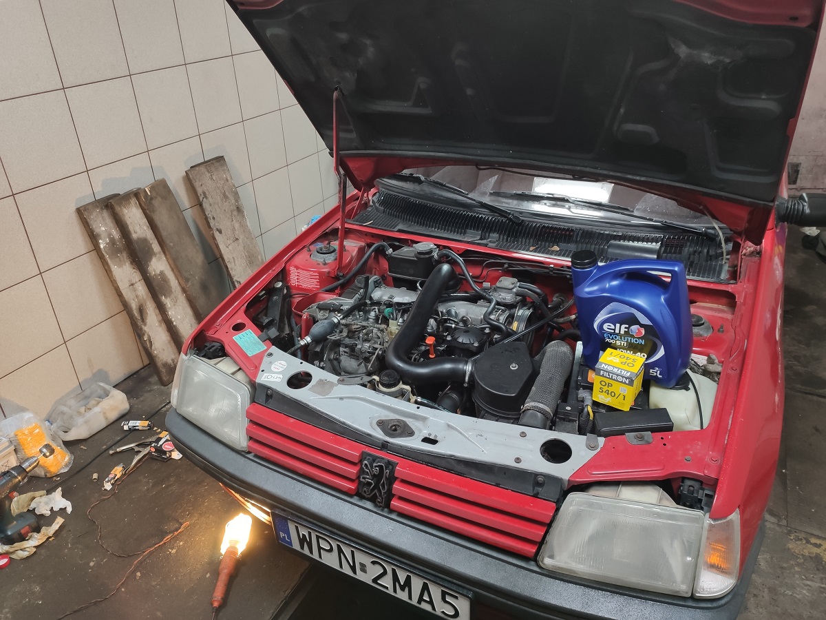

Przyszedł czas na serwis olejowy. Nie podbiera oleju dlatego zostałem przy ELF 10W40. Oczywiście do tego filtry FILTRON. Skąd macie takie ładne niebieskie z lwem?. Paliwowy niedawno wymieniałem przy okazji wymiany ręcznej pompki, więc darowałem sobie.

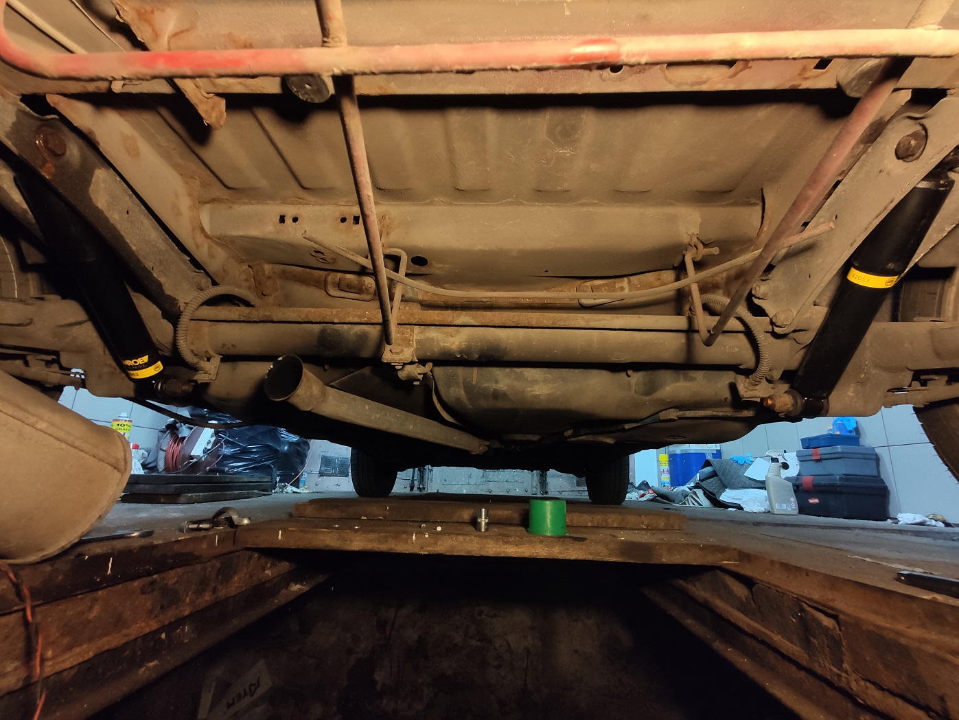

Podczas corocznego przeglądu technicznego diagnosta ujawnił jedną usterkę. Lewy tylny amortyzator charakteryzował się niską sprawnością 57%. Zdecydowałem się na amortyzatory MONROE.

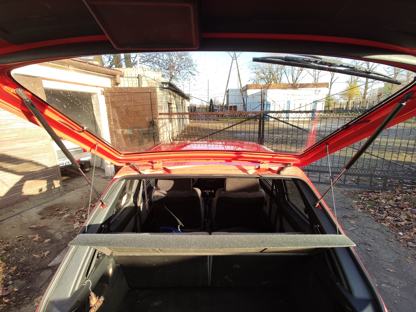

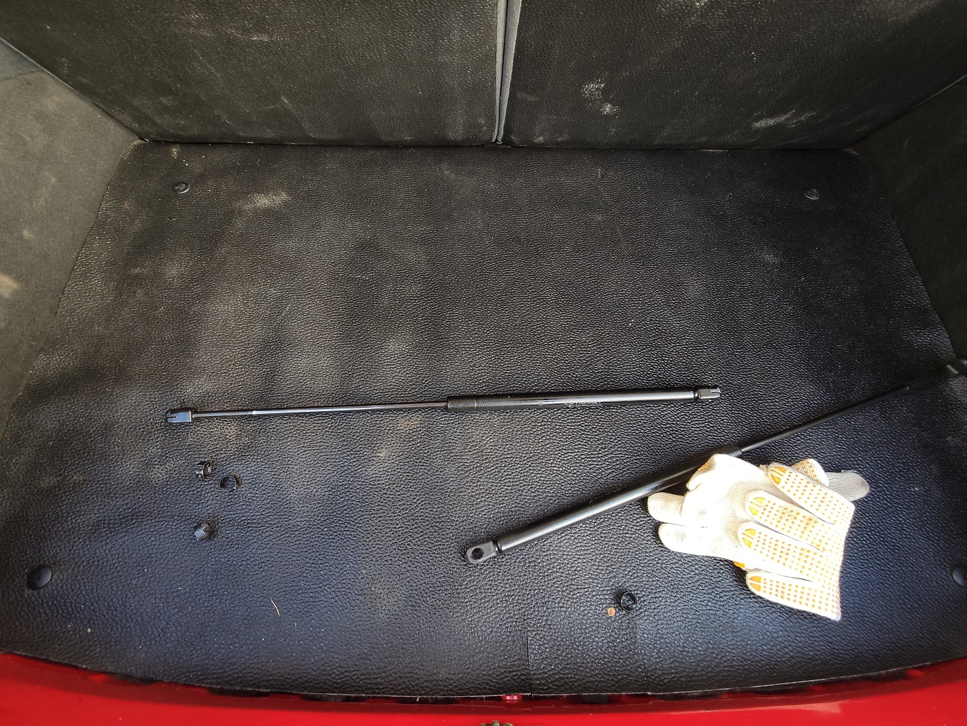

Kolejną "poważną" usterką okazał się wylany siłownik klapy. Poddał się po zaledwie 27 latach użytkowania.

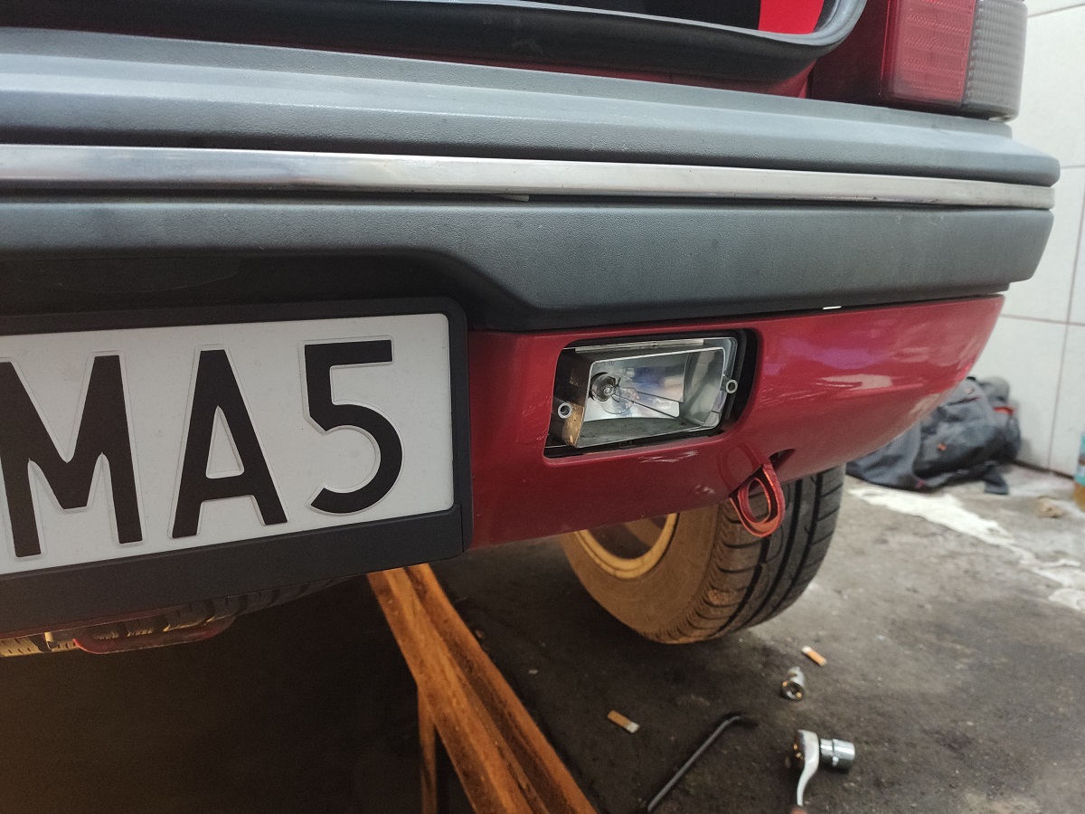

Uzupełniłem oświetlenie oraz zadbałem o walory estetyczne. W końcu udało mi się umówić auto na usuwanie wgnieceń metodą PDR. Jestem ciekaw co z tego wyjdzie.
Co do testu amortyzatorów - to jest bzdura, po pierwsze nie wykonuje sie go na badaniu technicznym, po drugie jest on niemiarodajny bo wystarczy mieć różne ciśnienie w oponach i już pokaże inne wartości, po trzecie powinny być spełnione pewne warunki żeby przeprowadzić ten test.

diagnosta ma obowiazek sprawdzic cisnienie w oponach wedle tabliczki i dopiero wtedy moze przystapic do przegladu

Masz rację, że te wskazania nie są miarodajne ale w tym przypadku całkowicie trafione. Amortyzatory były z pierwszego montażu. Była spora różnica pomiędzy nimi. Lewy praktycznie się rozpadł przy demontażu. Czuje, że auto inaczej się zachowuje. Zmiana jak najbardziej na plus.Grzechu_1990 pisze:Olej mogłeś wlać też 5W40 skoro nie bierze Ci go, ja ten zabieg zastosowałem u siebie i jestem zadowolony - szybciej ciśnienie oleju jest niż na 10W40. I silnik mniej klepie dzięki temu.a2legro pisze:192125
