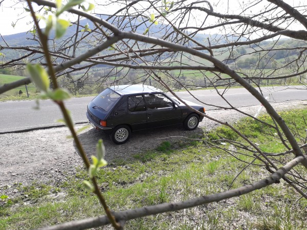

- Pobudka, zobaczcie jak tu pięknie. Jedźmy zobaczyć co tu jest naookoło: Brzegi Górne, Wołosate, Bieszczadski Park Narodowy. Cały dzień bym jeździł. Zrób mi parę fotek proszę.

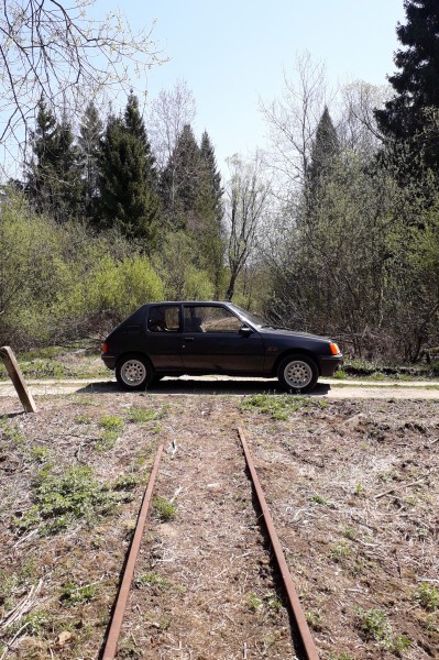

- Ej zoba, jakieś Czarnobylskie klimaty, może kiedyś

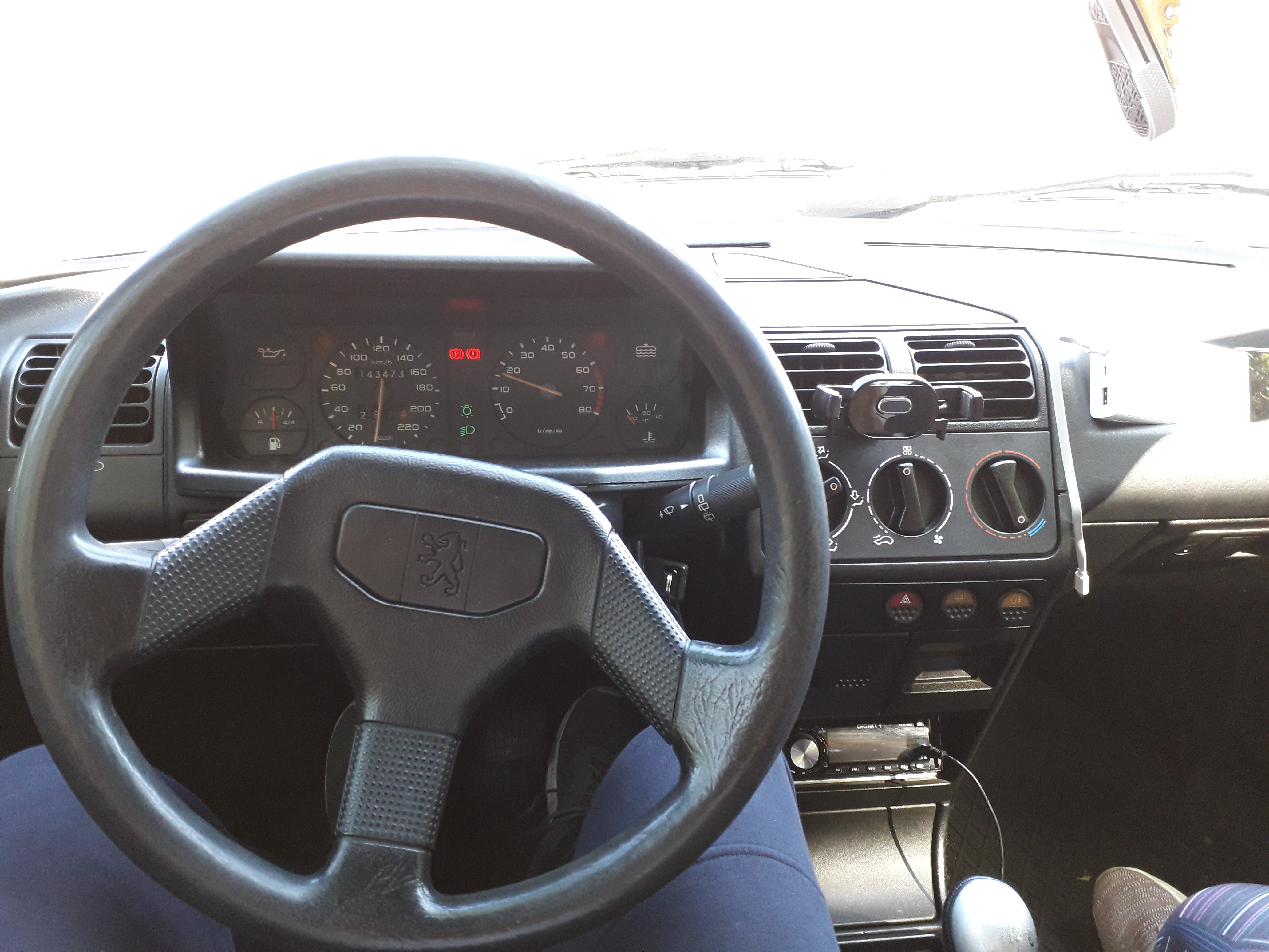

- Zobacz ile mam za sobą już. Dotarliśmy z powrotem. Przebiegłem 1023 km, spodobało mi się

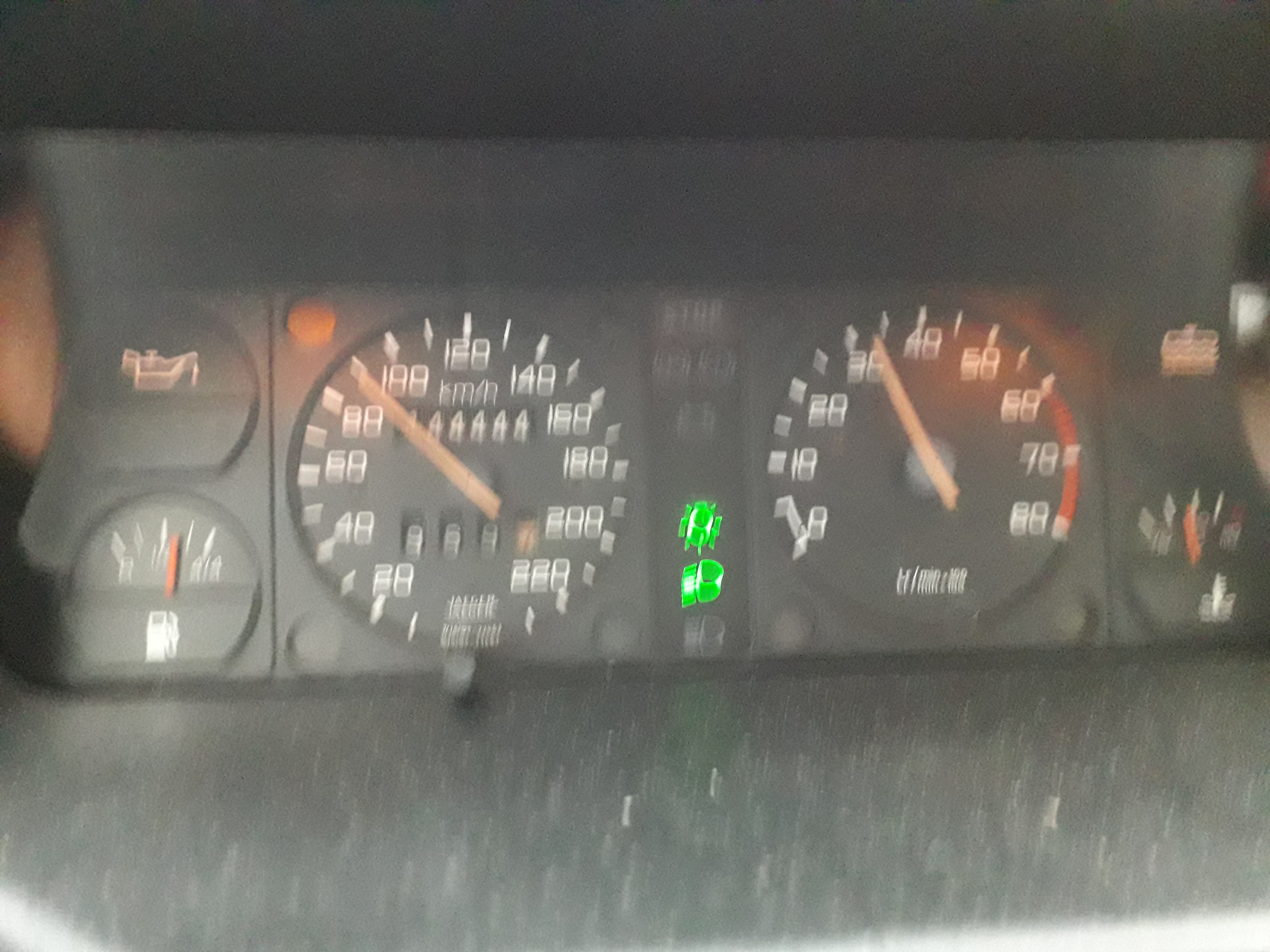

Teraz o spalaniu. Jeździłem do niedawna na 15' i miałem spalanie około 10l/100. Wiosną rozebrałem na podzespoły wtrysk, ustawiłem zgodnie z instrukcją i było super. Efekty nastąpiły od razu - około 8,5-9l/100. Zmieniłem felgi na 14', weszły nowe letnie opony. Nie spodziewałem się cudów, ale jednak zdarzają się.
Przejechaliśmy 1023 km na 58 litrach, co daje 5,7l/100 km, Karl! WTF! Nie to żebym był przeciw ale o co come on?
Widzicie, sam jestem w szoku. Zatankowałem w Warszawie do pełna - 2 razy wystrzelił pistolet na stacji. W drodze powrotnej zatankował na stacji miły Pan, poprosiłem do pełna - podliczyłem wtedy - 5,6l - nie uwierzyłem. Postanowiłem dojechać do domu i znowu zatankować, ale sam, na tej samej stacji żeby być pewnym - pistolet wystrzelił, i się sprawdziło, autentycznie 5,7l/100 km.
Doszedłem do wniosku, że 1.4 na monowtrysku lubią obroty. Po mieście jeździłem zawsze wcześnie przełączając biegi, myślałem że w ten sposób pali mniej. Ale chyba nie. W trasie to jest zawsze pomiędzy 3 a 4 tyś na obrotomierzu, a wynik mamy wybitny. Może znawcy powiedzą że mówię oczywiste rzeczy, ale człowiek cały czas się uczy i coś odkrywa. Jestem z natury zdizelowatym, zawsze lubiłem jeździć powolutko, nie wkręcać silnik, ale chyba muszę się przestawić.
Aż mi się zachciało więcej tripować

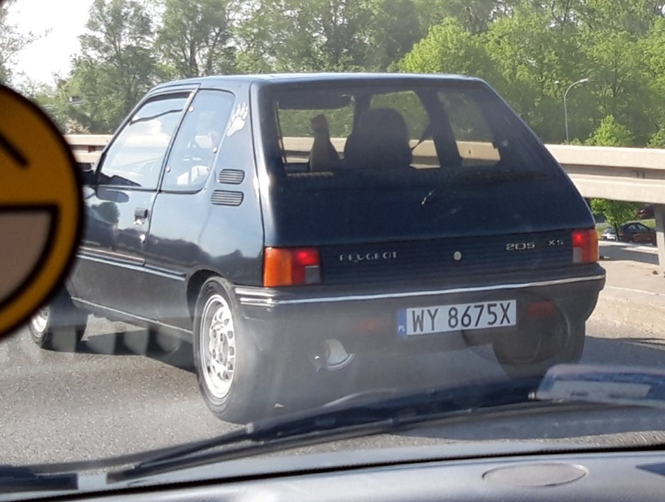

No w końcu, mam tylko 2 zdjęcia po fotospocie 17.05 w Warszawie. Ale zawsze coś. Proszę

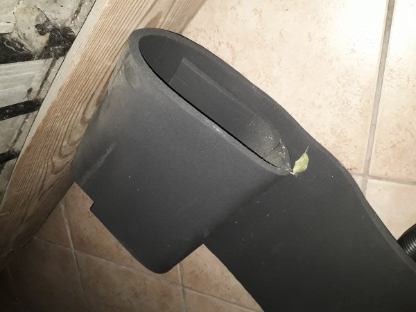

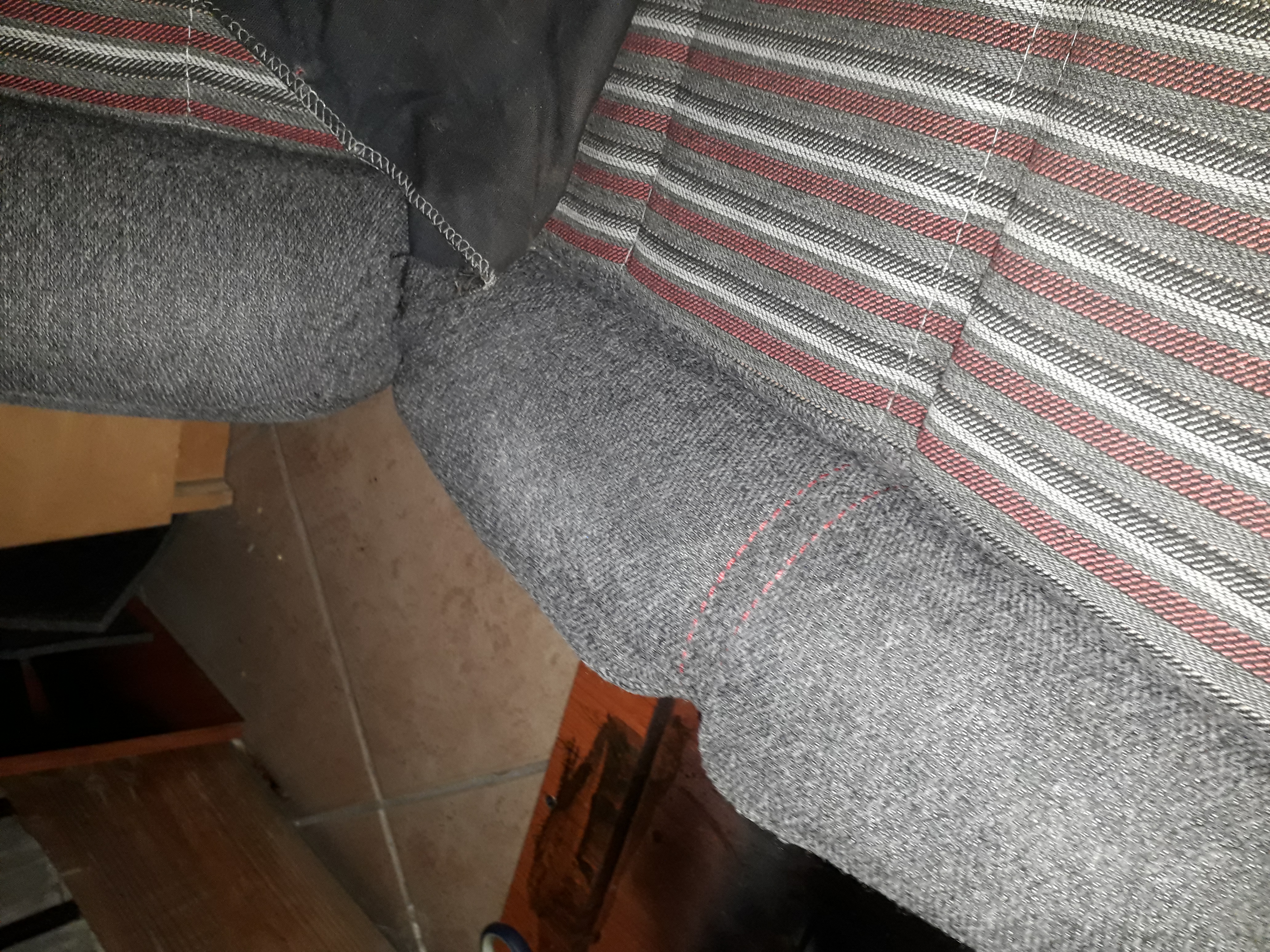

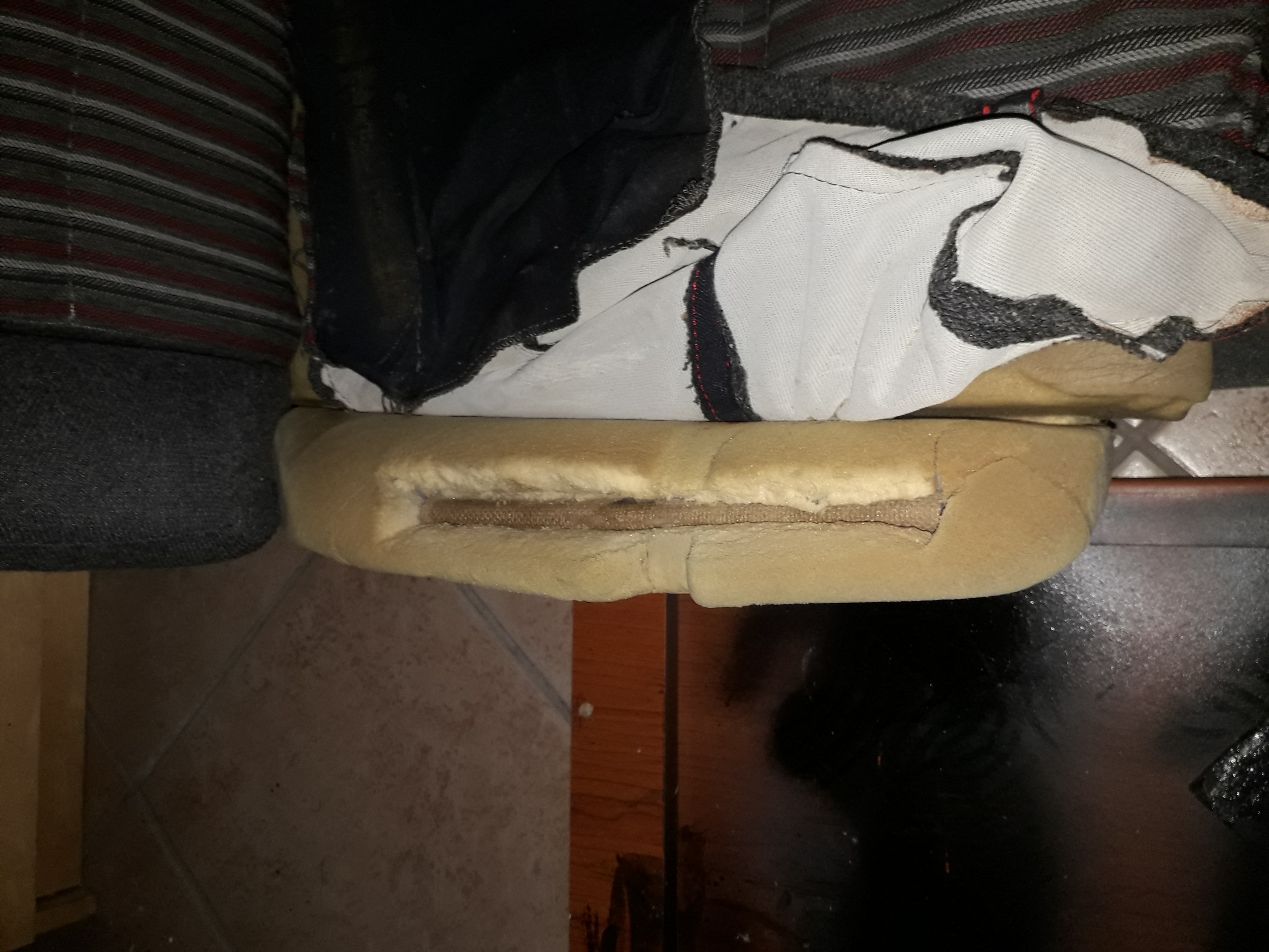

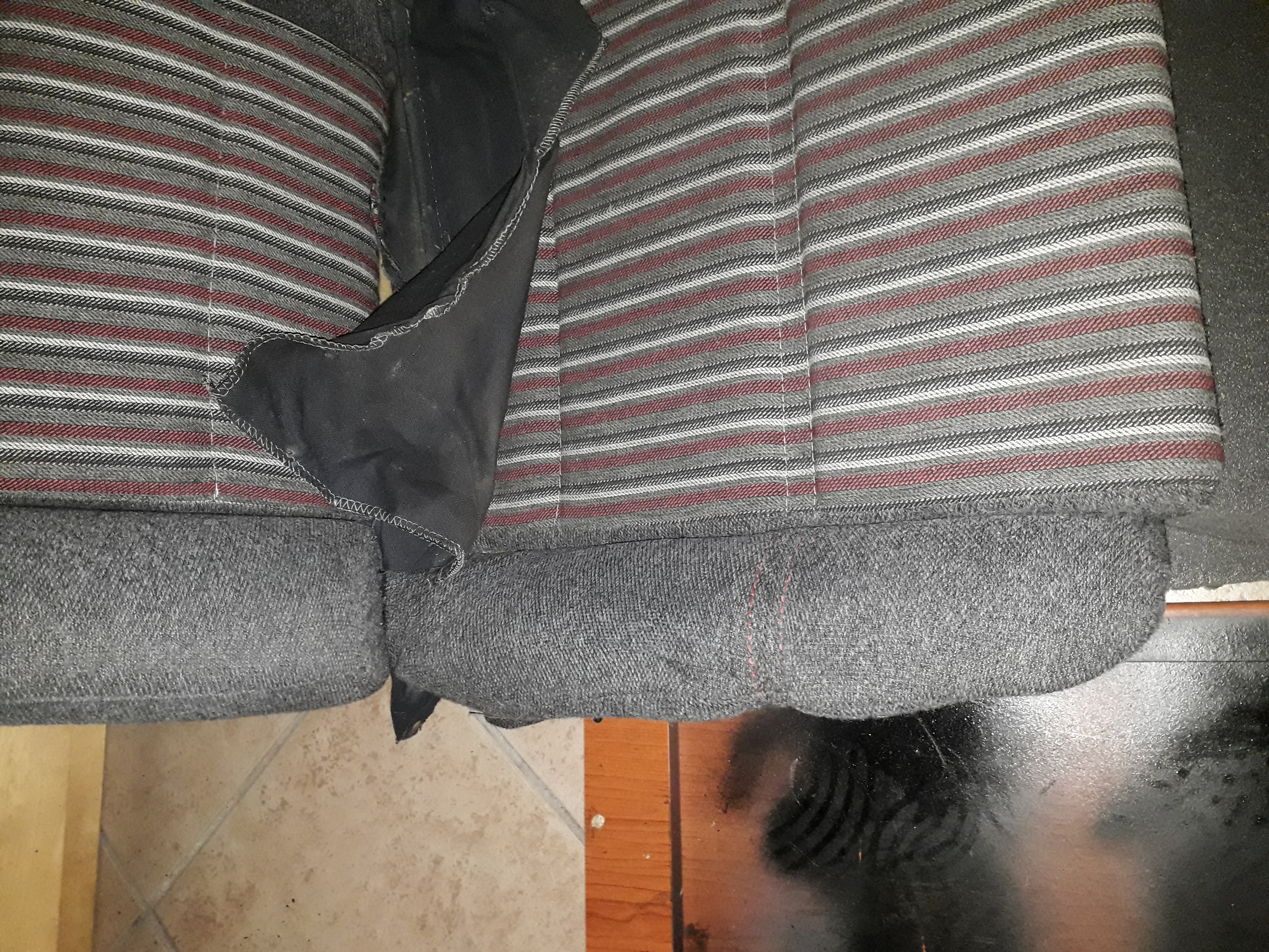

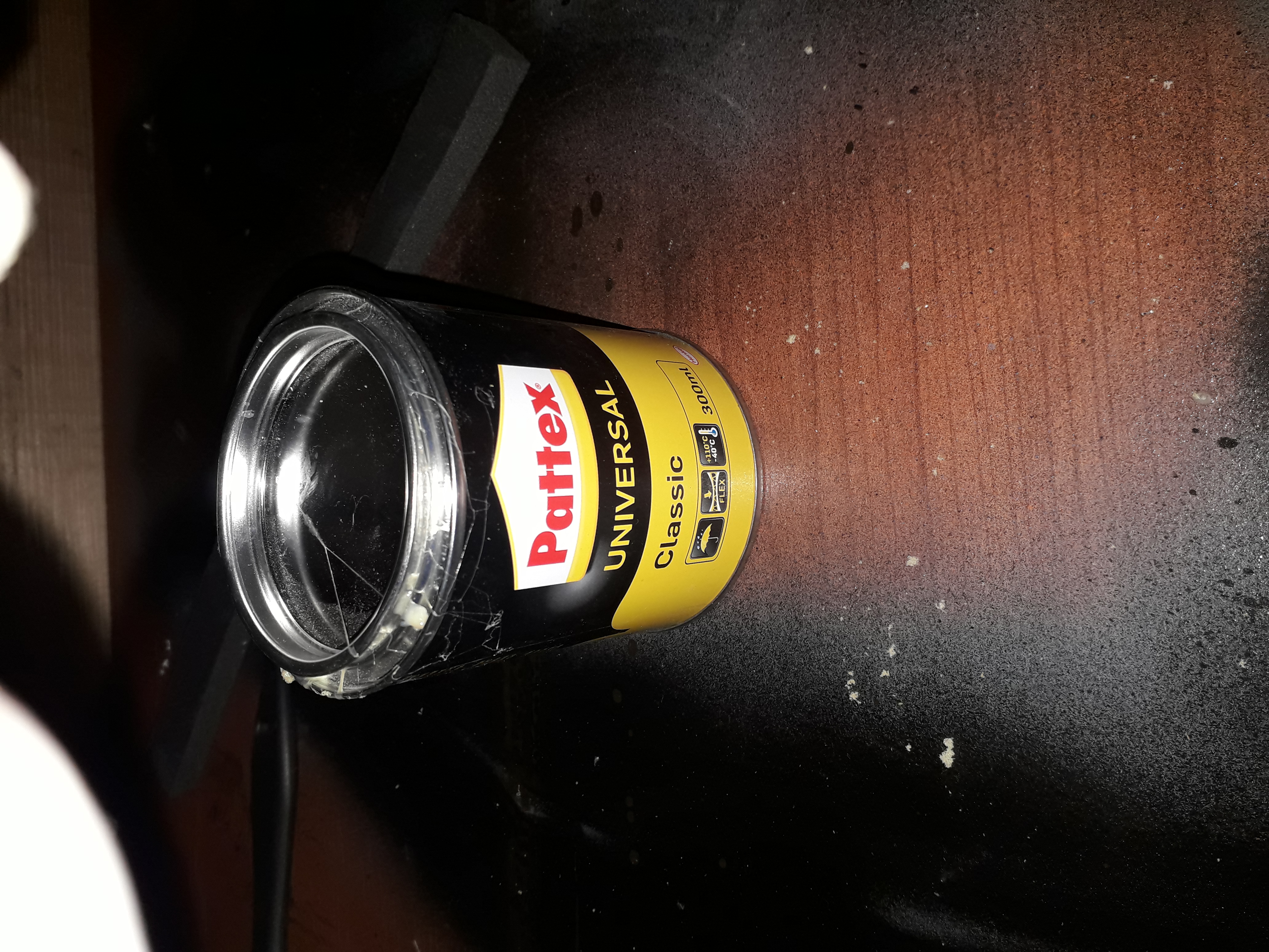

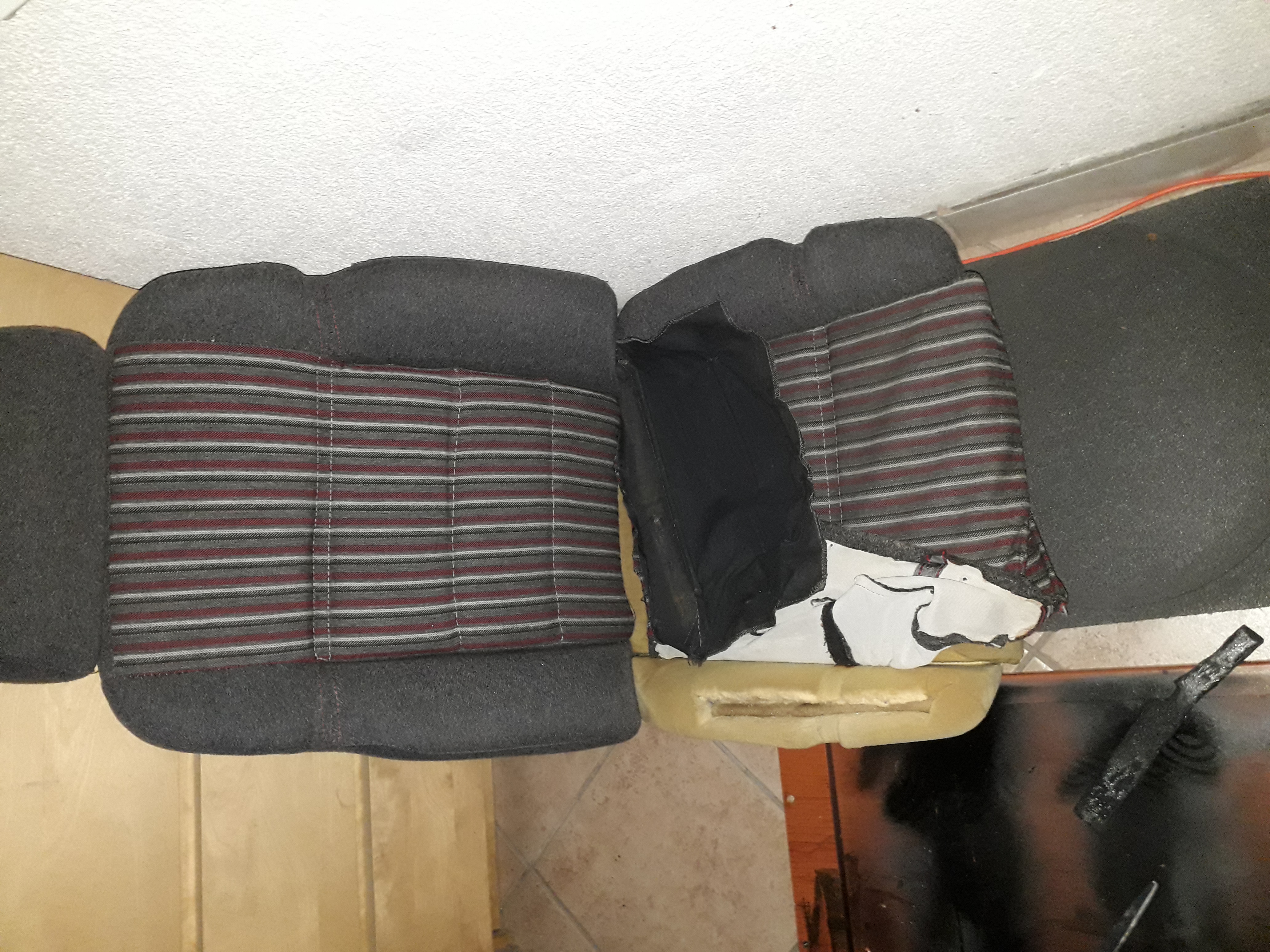

Byłem dziś u tapicera.
Wycena rzeczy, na moje oko drobiazgów, zniesmaczyła mnie, więc postanowiłem działać samodzielnie. Parę filmików na youtube, pozostałości po piance wygłuszającej i proszę - nie odróżnisz od zakładu tapicerskiego. Uzupełnienie pianki poszło w miarę sprawnie
