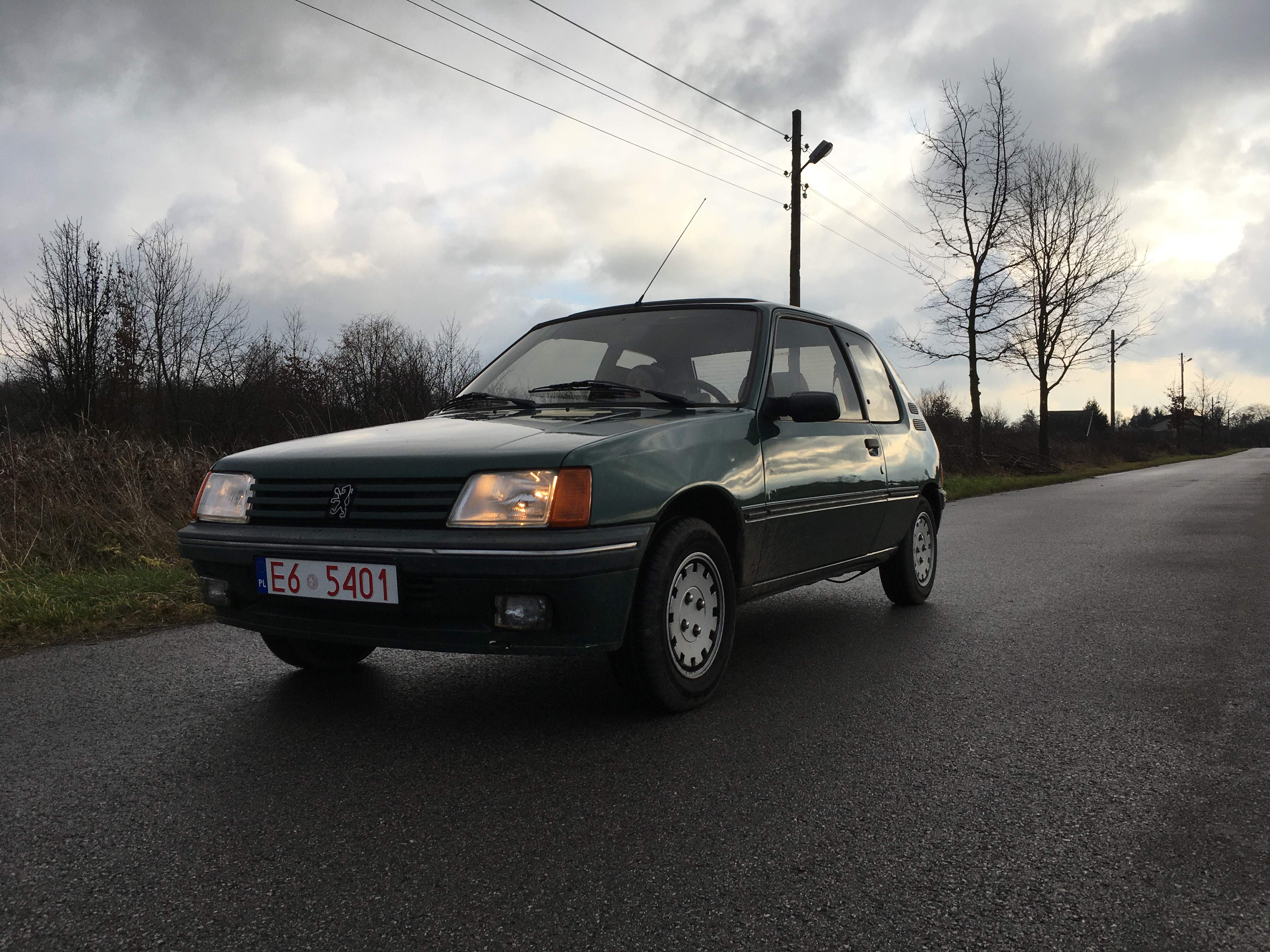

Pierwsza jazda została wykonana w poniedziałek wieczorem, po załatwieniu wszelkich formalności z rejestracją (tj numery próbne + ubezpieczenie). Było już ciemno więc nie oddalałem się za bardzo, ale 7km wystarczyło aby upewnić się że RG jest w dobrej kondycji. Obserwacje:
- auto jedzie prosto, podczas hamowania nie ściąga go w żadną stronę
- hamulce na początku słabe, ale w miarę zdzierania rdzy z tarcz z przodu poprawiły się
- czasami mignęła kontrolka płynu chłodniczego, ale to ze względu na świeżą wymianę. Po przejechaniu tej trasy układ się odpowietrzał i poziom w zbiorniczku spadł z poziomu połowa między min-max do min. Jak uzupełniłem płyn - kontrolka przestała się pojawiać, a poziom płynu się ustabilizował
- nierówne obroty po rozgrzaniu na biegu jałowym, prawdopodobnie wina silniczka krokowego.
- powyższe powoduje że auto lubi sobie zgasnąć przy zmianie biegu. Łącznie zdarzyło się to z 10 razy na odcinku łącznie 20km. Odpala od razu po przekręceniu kluczykiem.
- w zawieszeniu nie słychać większych hałasów, tak zwane „nic nie stuka nic nie puka”, przeguby nie hałasują
- poza nierówną pracą na biegu jałowym auto ładnie się zbiera, wg mnie osiągi są adekwatne do mocy silnika
- sprzęgło bierze prawie pod sam koniec
Obroty i prędkość wg zegarów na 3 biegu (o ile dobrze pamietam).

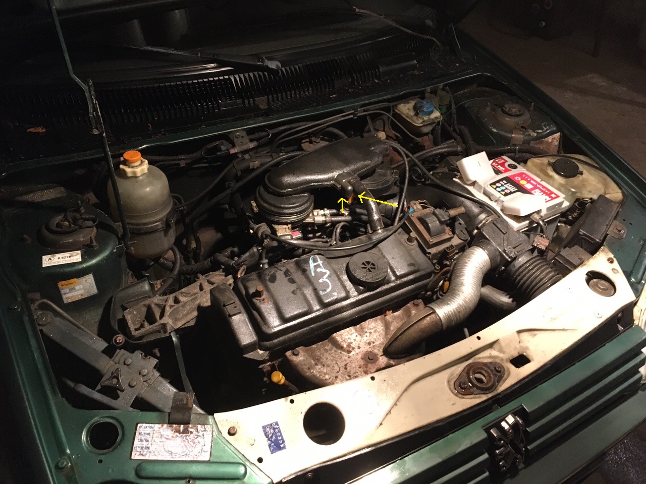

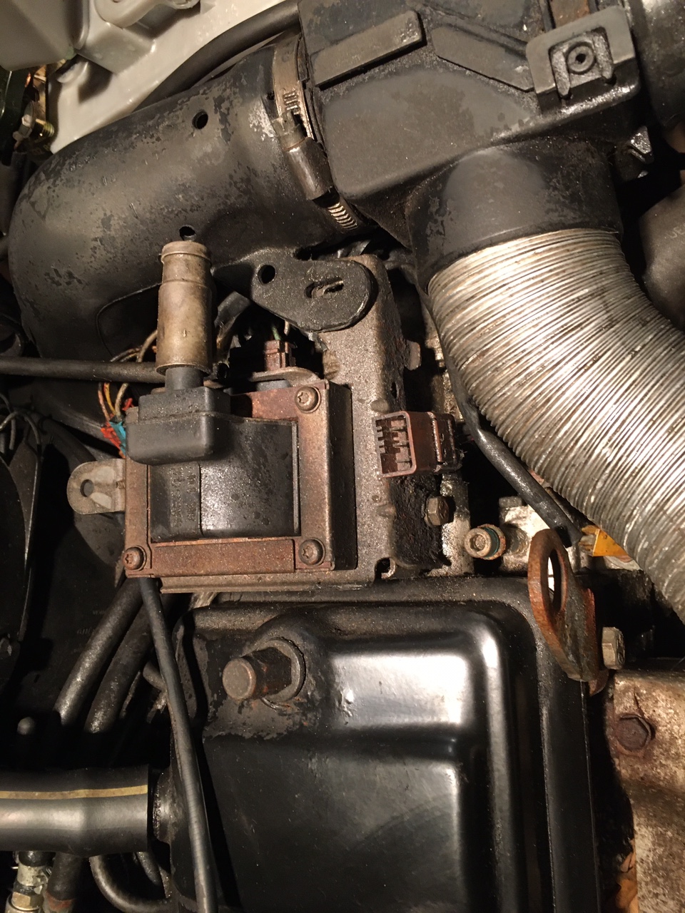

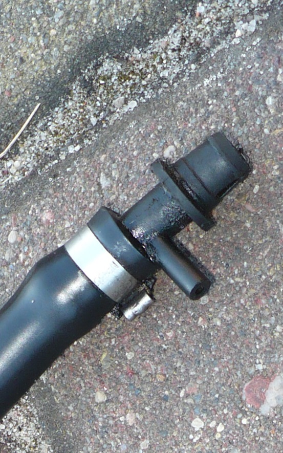

Odnośnie falujących obrotów i gaśnięcia, czy nie masz źle podłączone węże gumowe wchodzące w trójnik na pokrywie wtrysku i filtra powietrza?

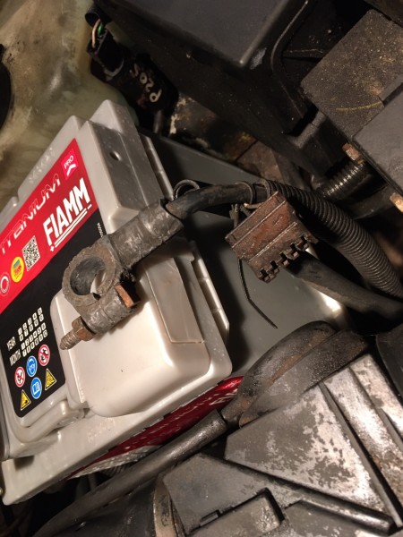

szysz61 pisze:Odnośnie falujących obrotów i gaśnięcia, czy nie masz źle podłączone węże gumowe wchodzące w trójnik na pokrywie wtrysku i filtra powietrza?

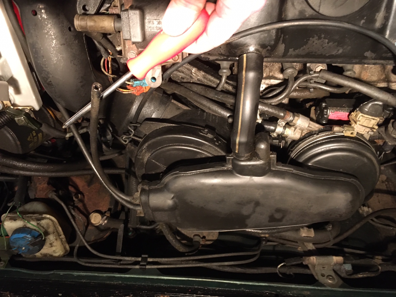

Coś może być na rzeczy. Miałem pytać forum o wolne końcówki:
Ten wężyk wskazywany śrubokrętem:
Ta wtyczka przy akumulatorze:
I ta wtyczka:
szysz61
Posty: 160
Lokalizacja: Kościerzyna
Re: Peugeot 205 RG 1990r.
Post autor: szysz61 »
Tak, chodzi o ten wężyk, według mnie powinien być podłączony do takiego trójnika, który w chodzi do otworu przy tym grubym wężu idącym od pokrywy zaworów. W drugi otwór wchodzi wężyk z tą pomarańczową zaślepką. Te dwie brązowe wtyczki są wolne, nie mają cd. tak ma być.

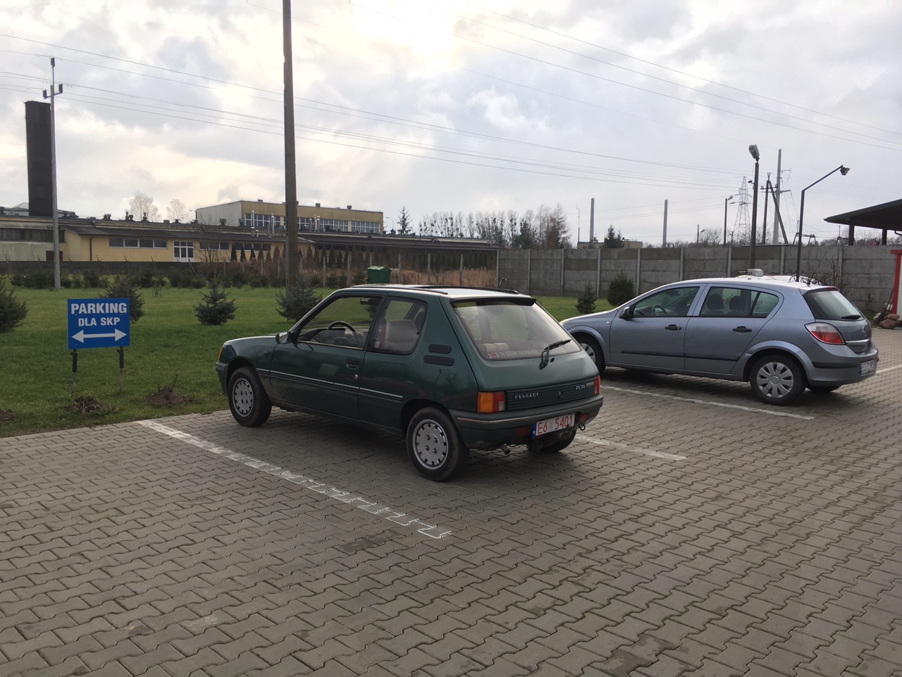

Wracając do przeglądu - RG przeszedł go ale została zwrócona uwaga na następujące elementy:
- luz na gumach stabilizatora
- luz na sworzniu lewym
- luz na końcówkach drążków kierowniczych
- hamulce tył wymagają przejrzenia
Badanie stanu amortyzatorów:
Przód: 65% / 64%
Tył: 61% / 60%
Wyżej wymienione elementy zostaną poddane przeglądowi i wymianie jeszcze przed wyjazdem RG na wiosnę.
Mamy pełny obraz auta pod kątem mechanicznym :)

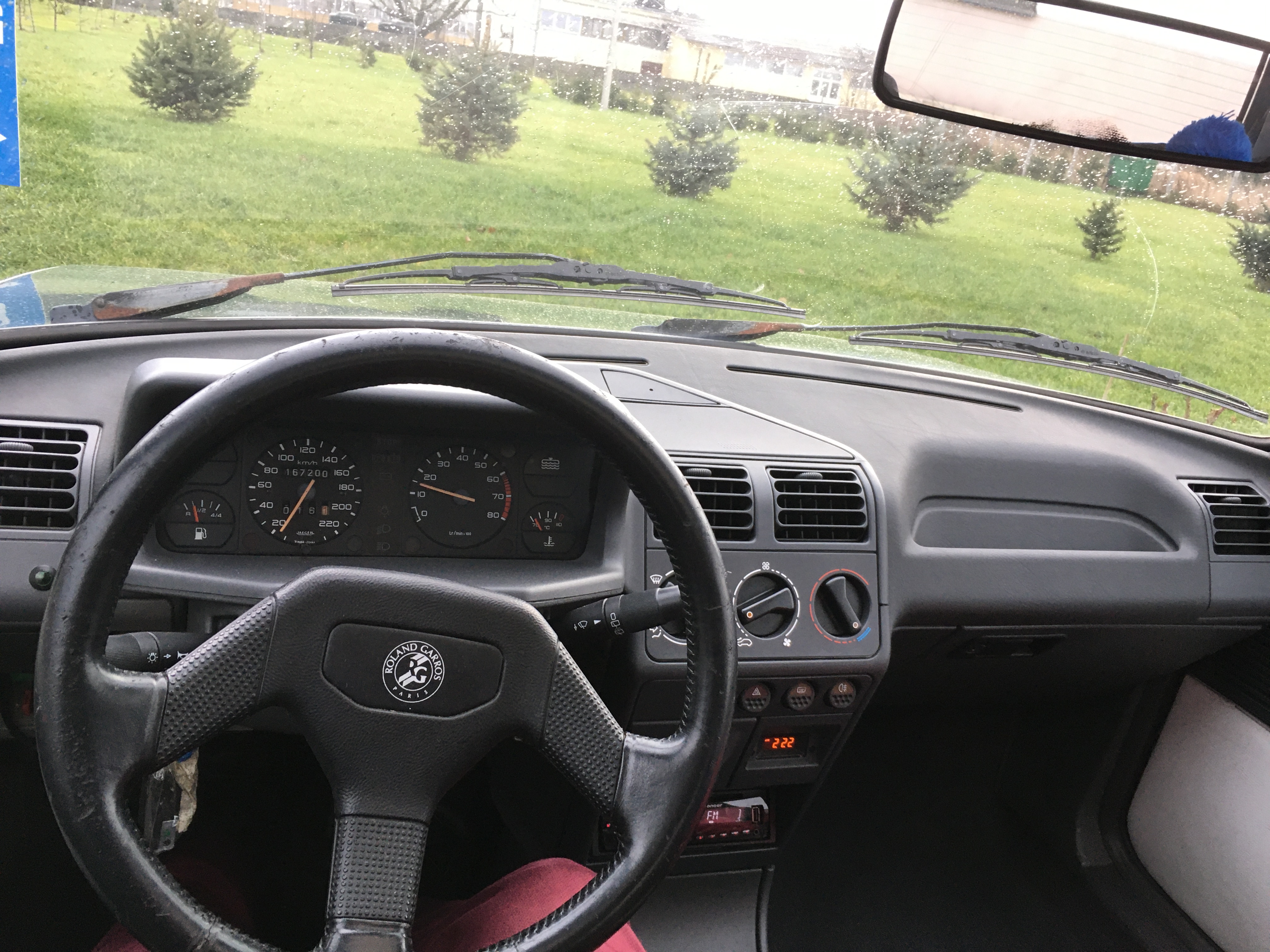

Na początek wnętrze, które jest kompletne i o dziwo (jak na auto 30 letnie) w całości sprawne. Poniżej kilka najważniejszych spostrzeżeń:
- daszek deski pęknięty w standardowym miejscu

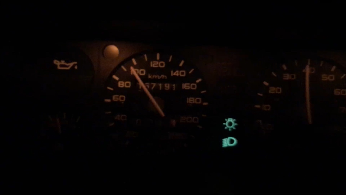

- wszystkie kontrolki i wskaźniki (raczej) sprawne, podświetlenie zegarów ładnie świeci (lepiej niż w CTI)
- półki na podszybiu kompletne, łącznie ze sprężynką
- wszystkie przyciski na konsoli środkowej działają i są podświetlone
- sterowanie dmuchawą działa w 100% co mnie bardzo cieszy (w CTI przez 5 lat tego nie naprawiłem 8)7 )
- schowek na bezpieczniki sprawny (nie ma ułamanej blaszki, przez co pokrywa się ładnie zamyka)
- elektryczne szyby działają, jednak od strony pasażera ciężko się zasuwa (trzeba pomóc jej ręką)
- centralny zamek działa we wszystkich zamkach, te same "kluczyki" w każdym z nich
- wycieraczki przód i tył ładnie działają + spryskiwacze również
- oświetlenie kabiny działa
- półka bagażnika w idealnym stanie, łącznie ze sznurkami montowanymi do klapy, bez dziur po głośnikach

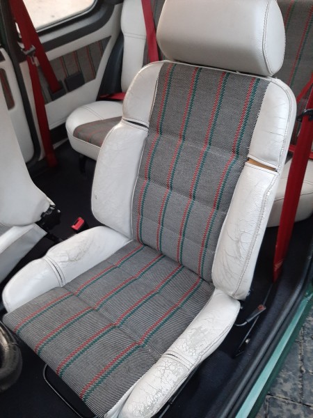

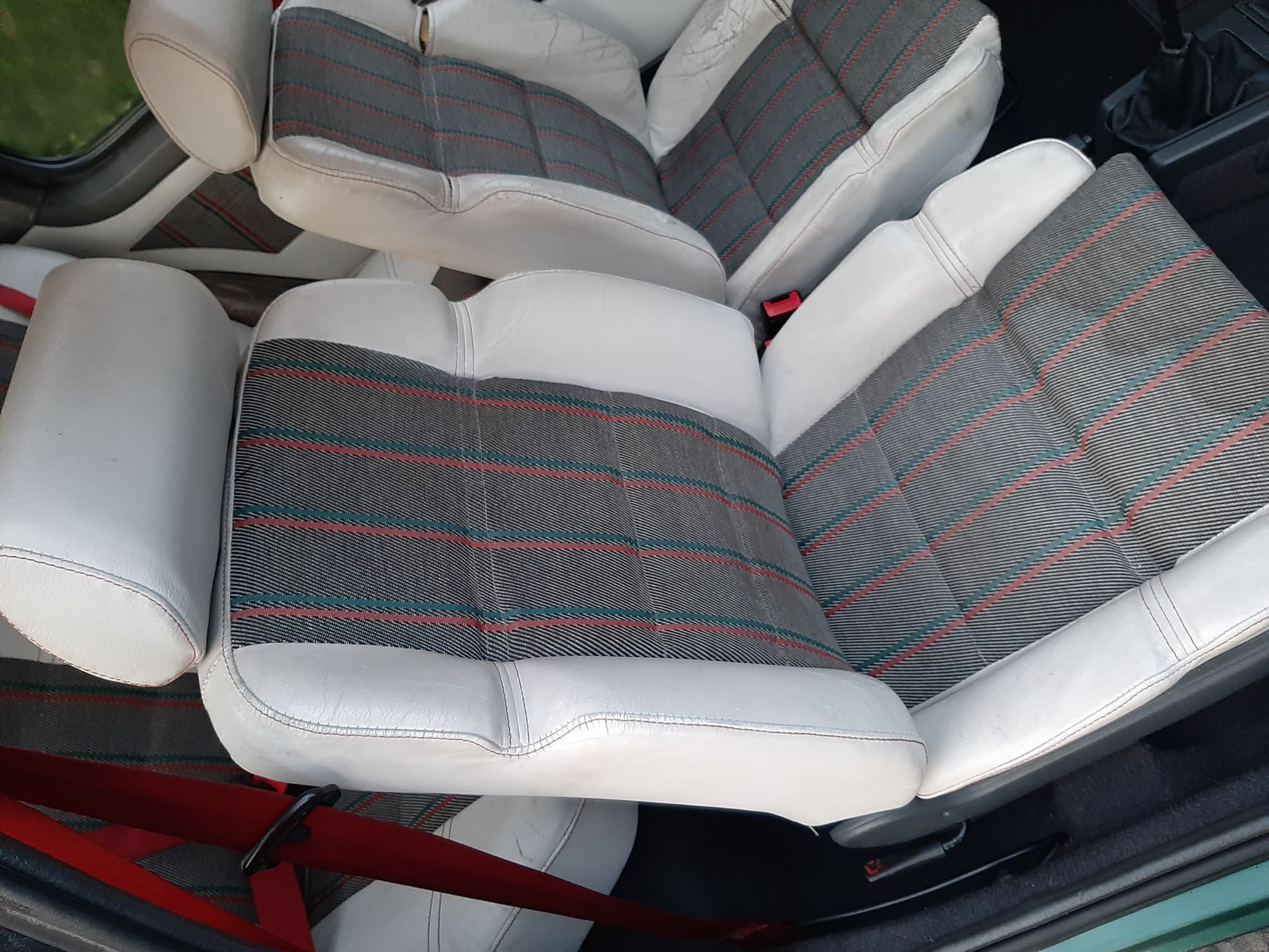

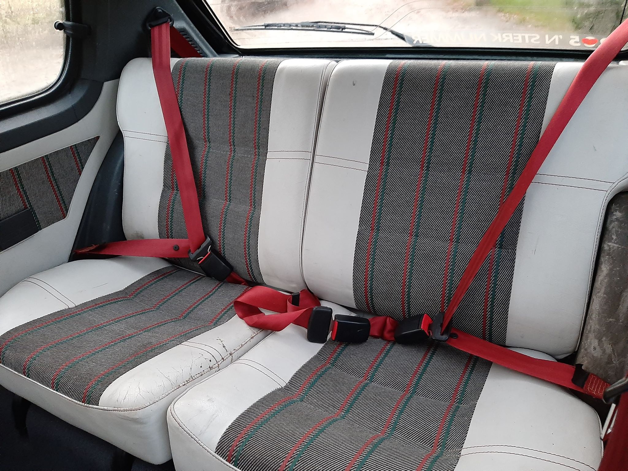

Siedzenia w dosyć dobrym stanie, jednak wymagają renowacji.
- Fotel kierowcy raczej do wymiany, rozeszły się szwy w kilku miejscach, oraz ma rozdarcie skóry na oparciu.
- Fotel pasażera oraz tylne siedzenia wymagają odnowienia skóry, ale pianki w boczkach są w bardzo dobrym stanie.
Na zdjęciach nie wyglądają źle, ale wymagają pracy.
Mój plan polega na zdobyciu nowego fotela kierowcy, używanego, ale w lepszym stanie (bez perforacji skóry), a następnie odnowienie ich przy użyciu środków Colourlock: https://sklep.lederzentrum.pl/peugeot.html

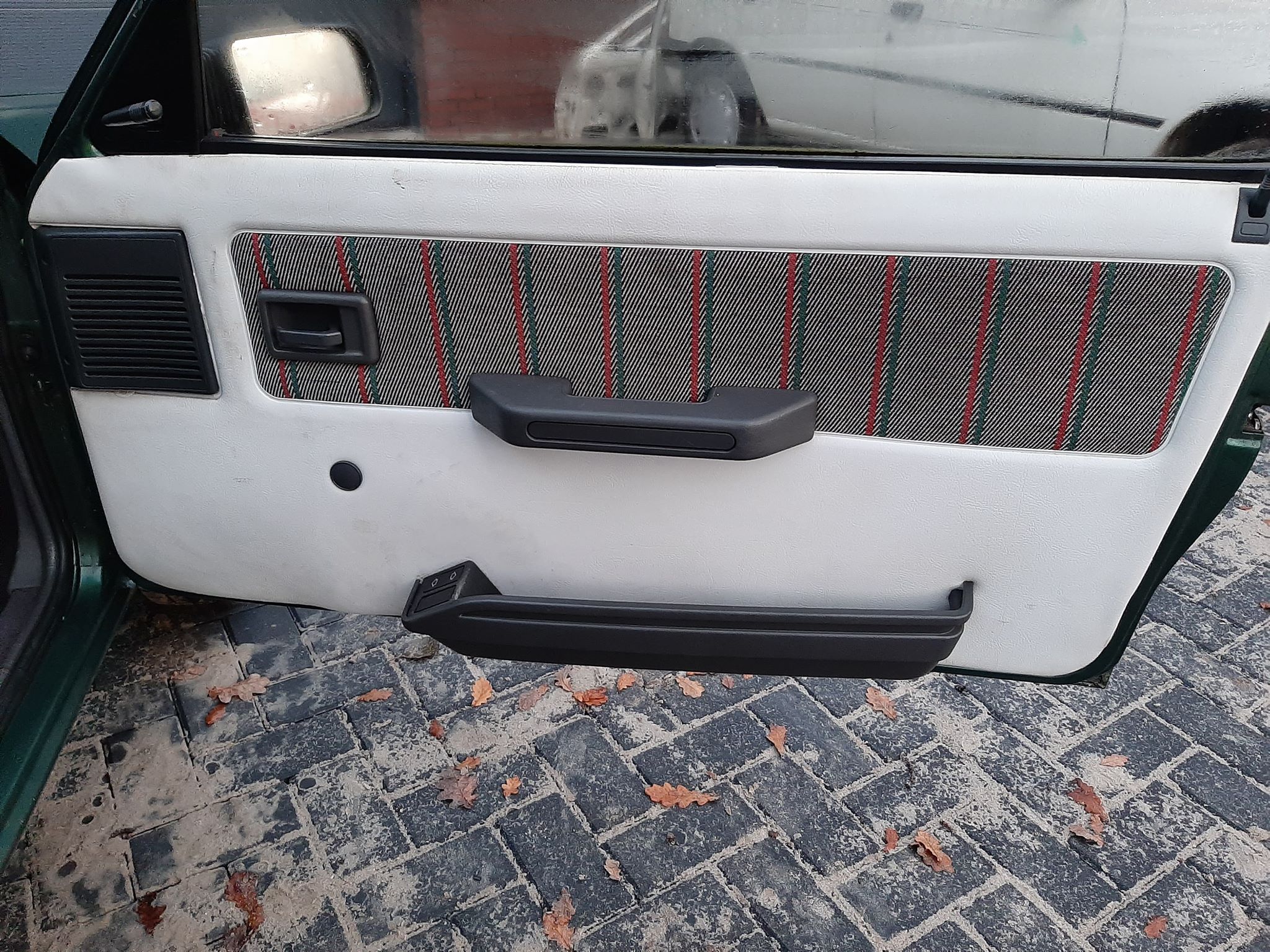

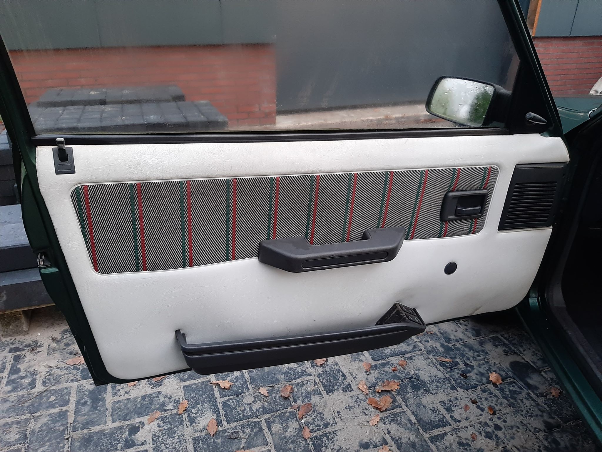

Boczki drzwi - w dobrym stanie, wymagają jedynie wyczyszczenia. Jako ciekawostka - są to pełne boczki, zakrywające w całości blachę drzwi:
Jedyna wada to oberwanie półki od strony pasażera zafundowane przez mojego synka, ale do naprawienia :)

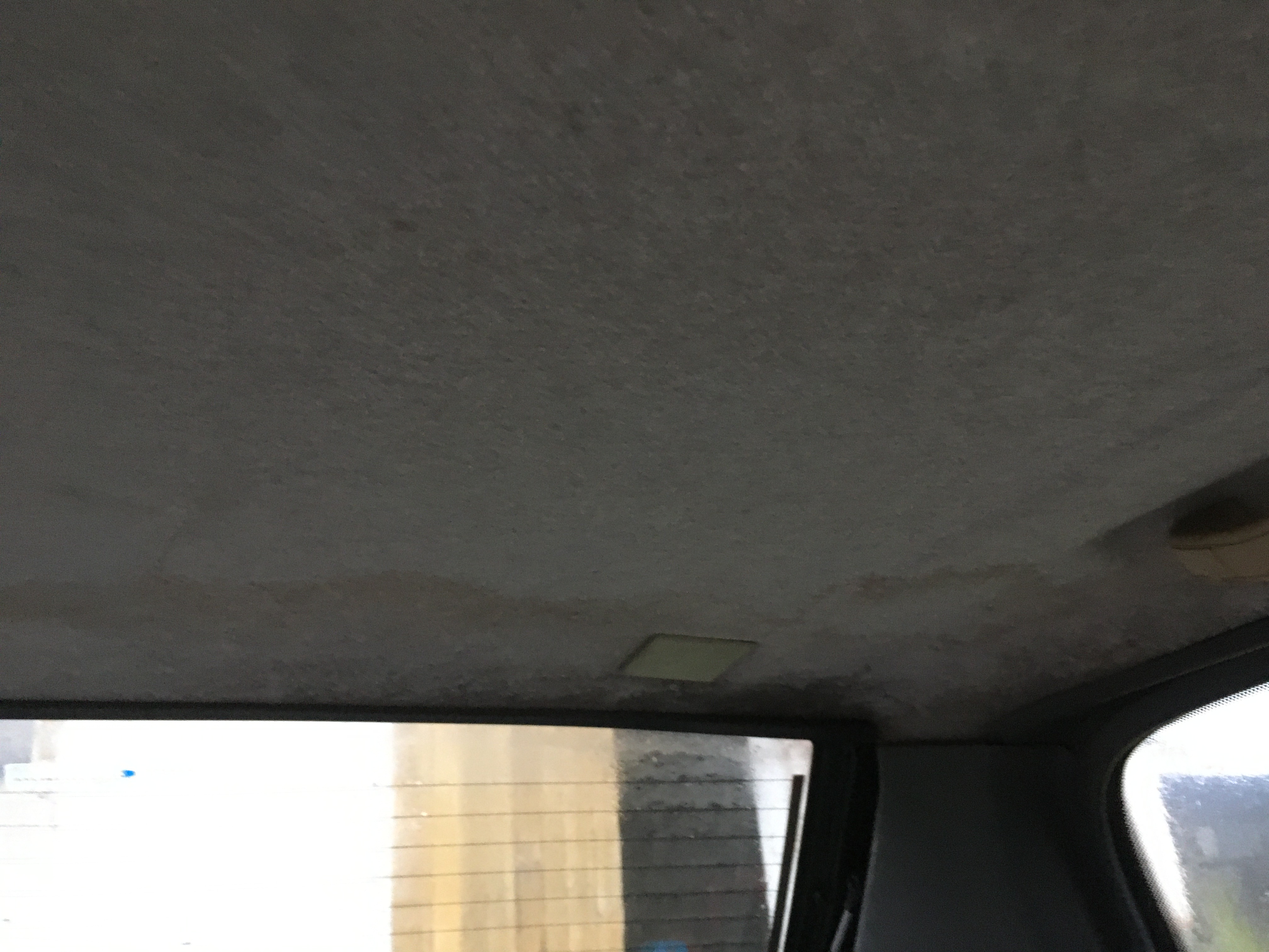

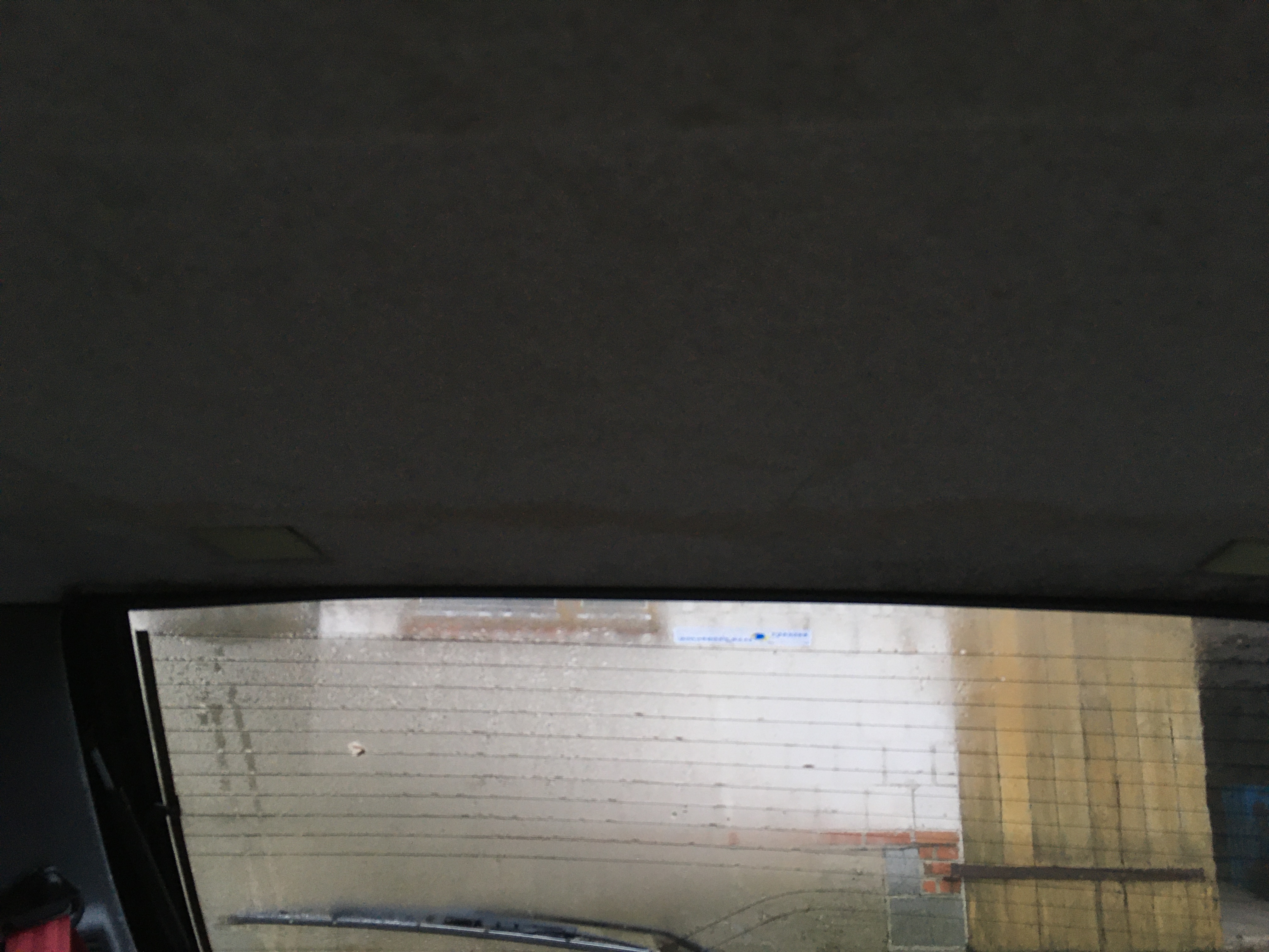

Idąc dalej, podsufitka - niestety jest wilgoć w jej tylnej części. Musi być przeciek w szyberdachu, który muszę zidentyfikować i usunąć.

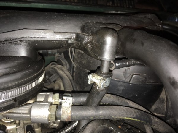

szysz61 pisze:Tak, chodzi o ten wężyk, według mnie powinien być podłączony do takiego trójnika, który w chodzi do otworu przy tym grubym wężu idącym od pokrywy zaworów. W drugi otwór wchodzi wężyk z tą pomarańczową zaślepką. Te dwie brązowe wtyczki są wolne, nie mają cd. tak ma być.
Podłączyłem tak:
Niestety nic to nie dało. Po rozgrzaniu wciąż nierówno pracuje i gaśnie. Wydaje mi się że nawet jest gorzej niż wcześniej. Teraz za każdym razem gaśnie jeżeli nie dam gazu.

Tak powinno wyglądać to połączenie. Jeśli problem nie ustępuje sprawdź, czy dobrze masz połączone dwie wtyczki od sondy lambda. Mi mechanik połączył sugerując się kolorami niebieską z niebieską a miało być odwrotnie.
