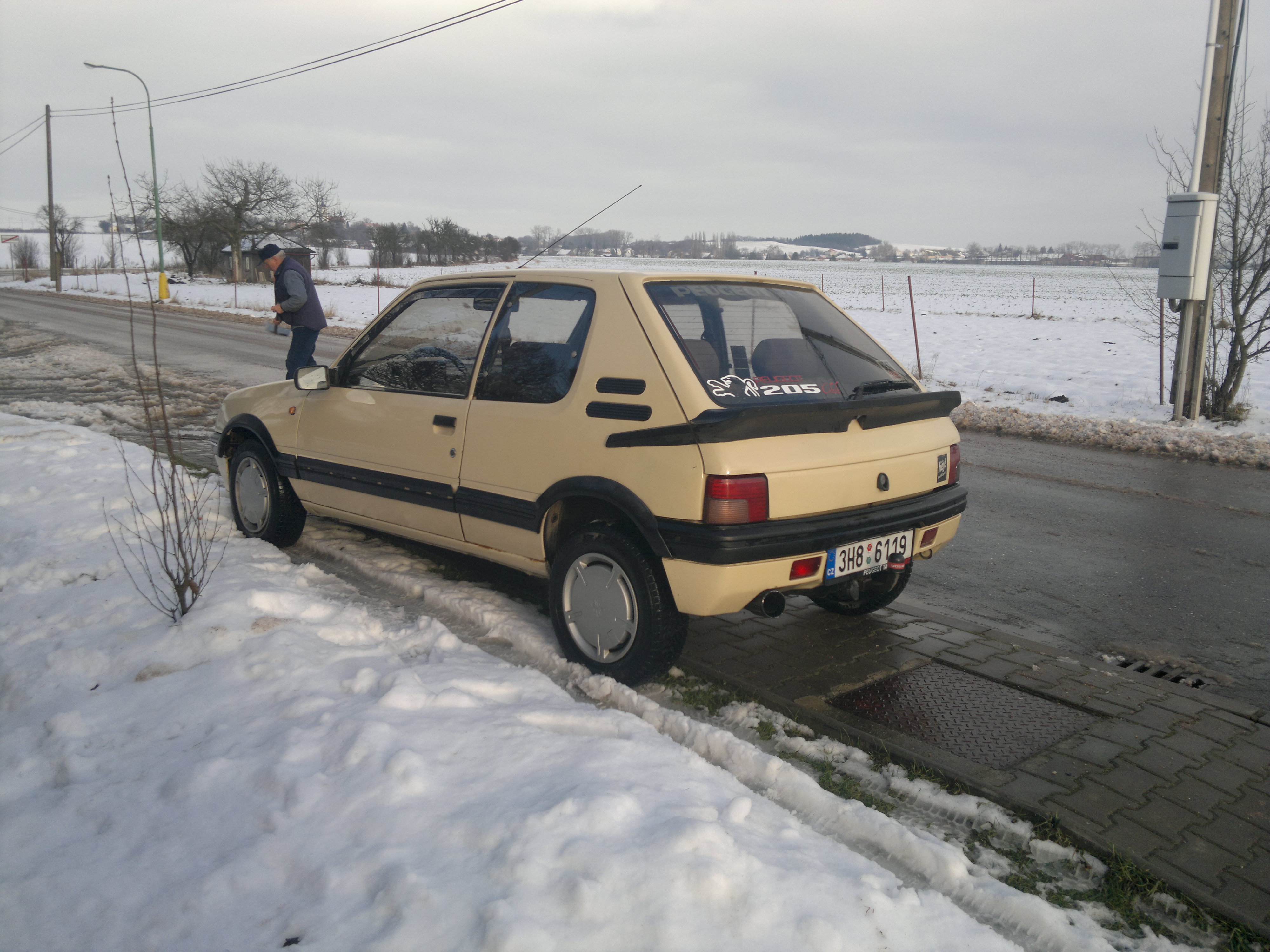

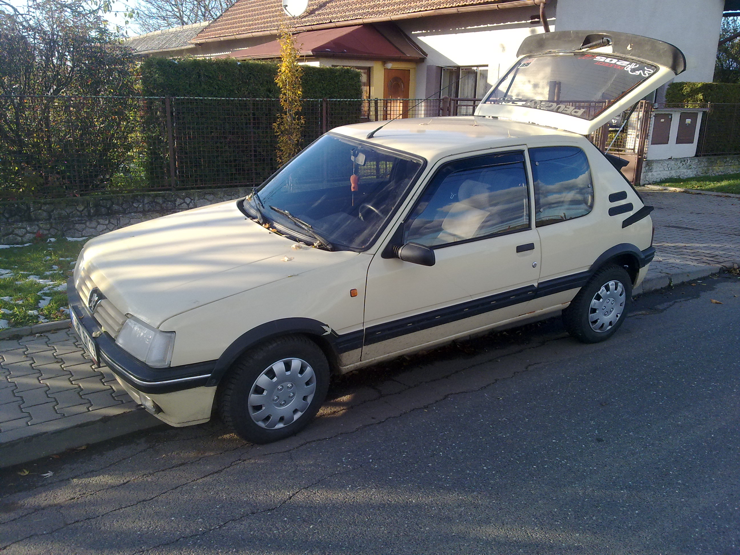

Kiedyś ktoś na czeskim forum masę rarytasów do Indiany wpakował. Ten samochód tkwi mi do dziś jak drzazga w oku. Może i na jakimś etapie cieszył właściciela, a może właśnie nikt mu w porę nie powiedział - "ej stary, brniesz w ślepą uliczkę. To bez sensu".

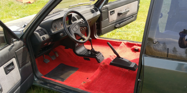

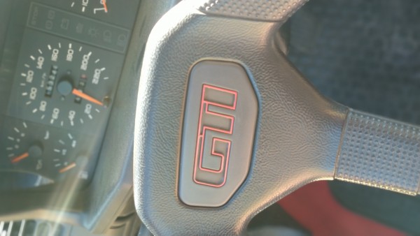

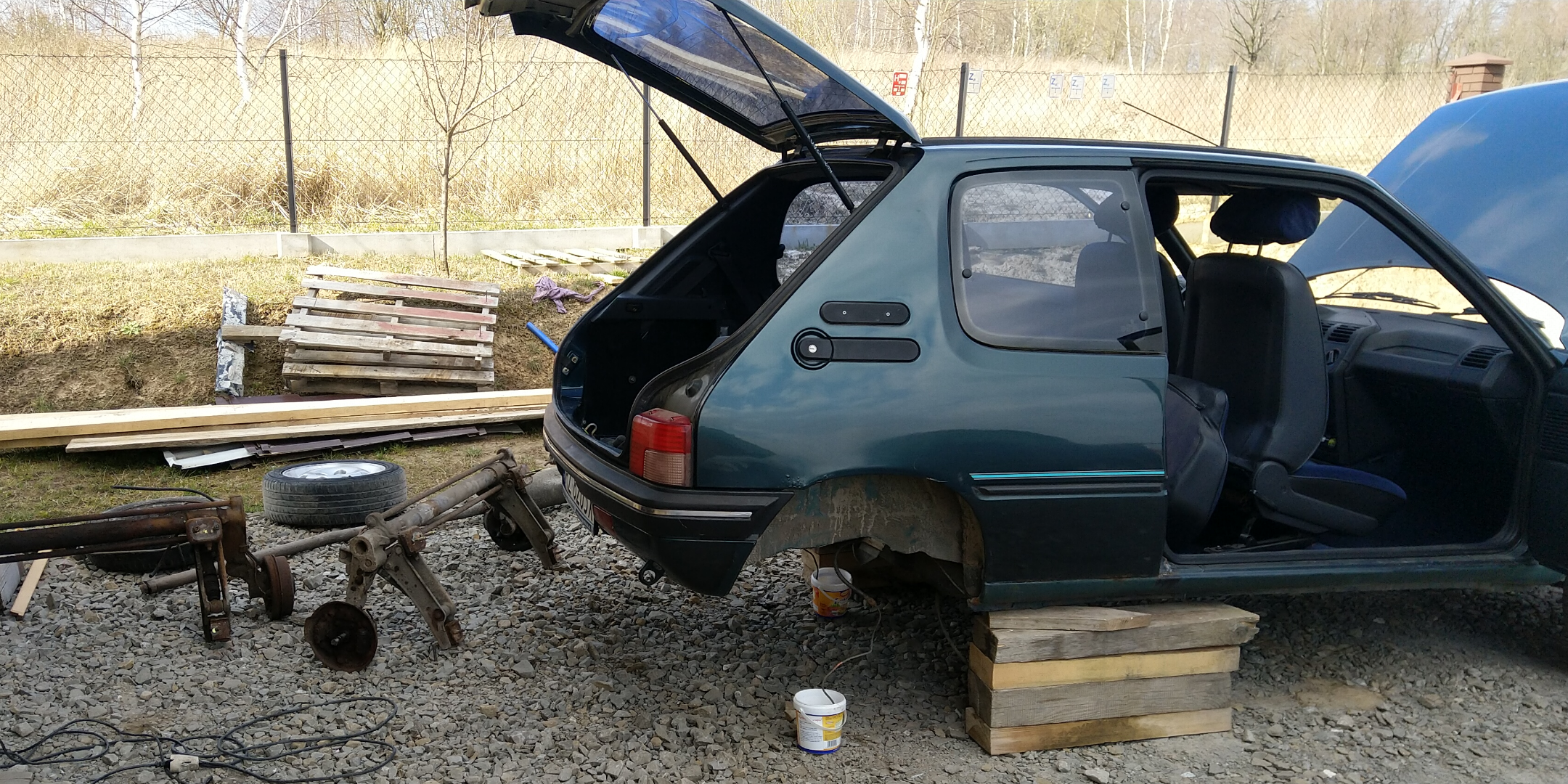

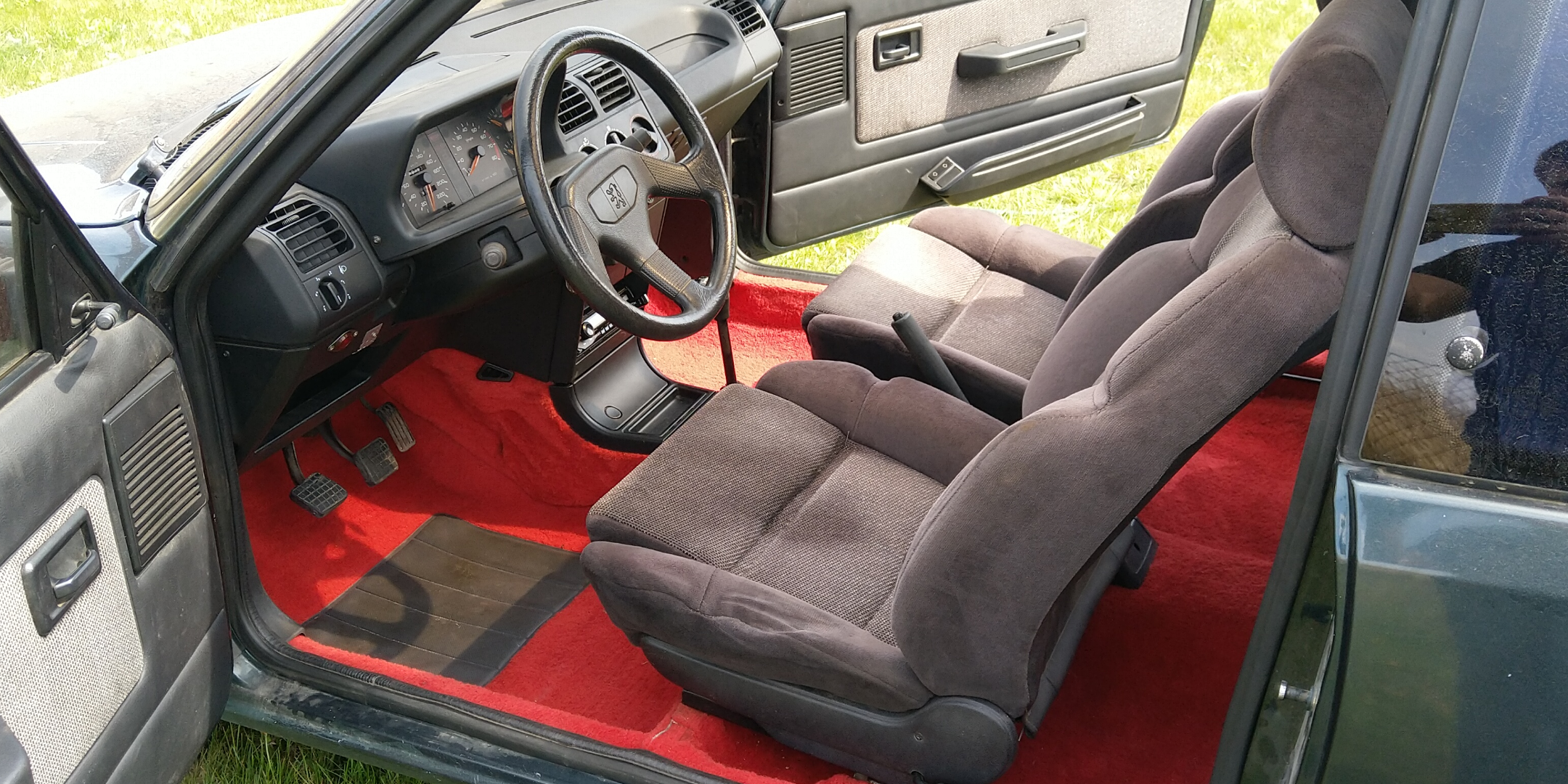

W związku z panującą sytuacją znalazło się trochę czasu na wprowadzenie kilku zmian. Belka z 309 zamontowana z wąskimi bębnami, docelowo na tył pójdą tarcze. Jak mocniej dobije to czasami tylne koła delikatnie obcierają o dokładkę. Wykładzina wyprana i zamontowana. Fotele na razie z XS ale tapicer się nimi zajmie jak kupię nowy materiał czarno czerwona kratka(tylko Francja sprzedaje?) oraz nowa czarna skóra. Podłoga w nerwalgicznych punktach w dobrym stanie. Zegary po grubej gimnastyce działają(były składne z dwóch różnych). Dwa czujniki na silniku nie zamontowane. Będą działały jak do samochodu kiedyś trafi docelowy motor. (myślę o XU10j4r, ale w zależności co się trafi rozważam inne opcje). Za hamowanie z przodu mają odpowiadać tarcze średnie z 307 (283mm). Wizualnie ma to być GTI bez jakichkolwiek udziwnień, tuningów wizualnych oraz oznak że to kiedyś był forever (tylko VIN zostanie).
Plan jest długoterminowy bez ciśnienia. Liczę się z różnymi problemami ale mam nadzieję że nie polegnę. Jest nawet koncepcja zmiany koloru na m0my.
Na dzień dzisiejszy samochodem jeżdżę codziennie i pomimo silnika 1.1 i opon 185 wolę nim jeździć niż 407 3.0.

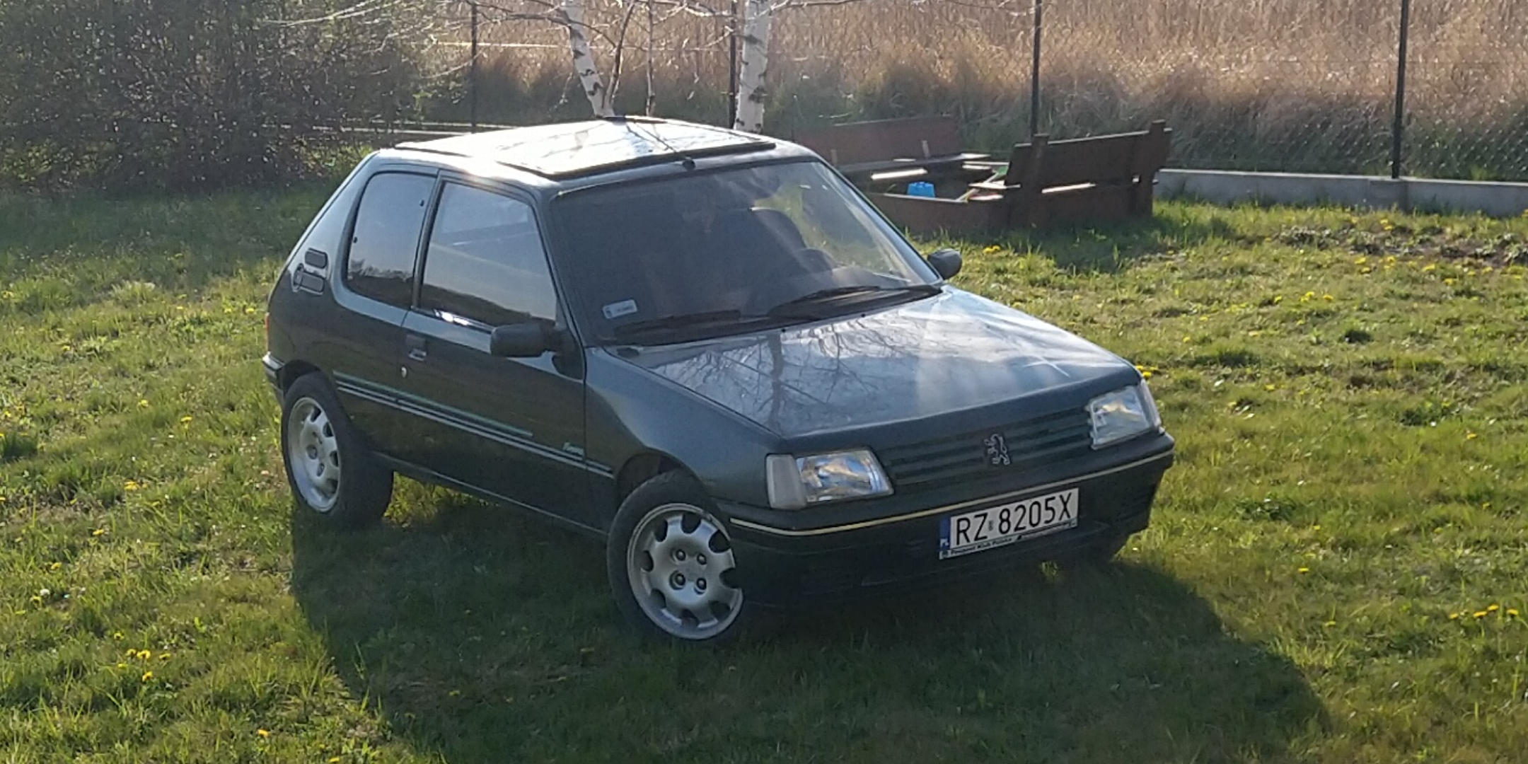

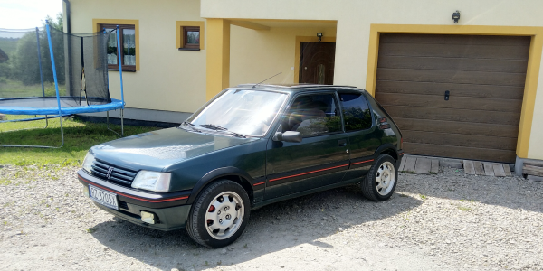

Bardzo długo nic tu nie dodawałem. Prace idą bardzooooo powoli ale coś się dzieje. Wprawione oko zauważy co jest zrobione nie tak jak powinno. Zrobi się cieplej to będzie zrobione tak jak powinno.

halogeny?

Sierpy :wink: O ile z przodu idzie to jakoś spasować to ten tył.... Jestem ciekaw co planujesz zrobić.
Krzysiek5555
Posty: 18
Rejestracja: 31 gru pn, 2018 11:46 am
Posiadany PUG: 205 1.1, 307 2.0, 407 3.0
Re: Peugeot 205 Forever Rzeszów
Post autor: Krzysiek5555 »
Tak dokładnie o sierpy chodzi. Tył na razie na sztukę założony jest. Myślę szablon zrobić z papieru/tektury, cięcie błotnika i nadkola. Chciał bym uniknąć spawania, jak się uda to pomiędzy nadkole a błotnik powyżej otworów na sierp dać masę/klej do karoserii.
