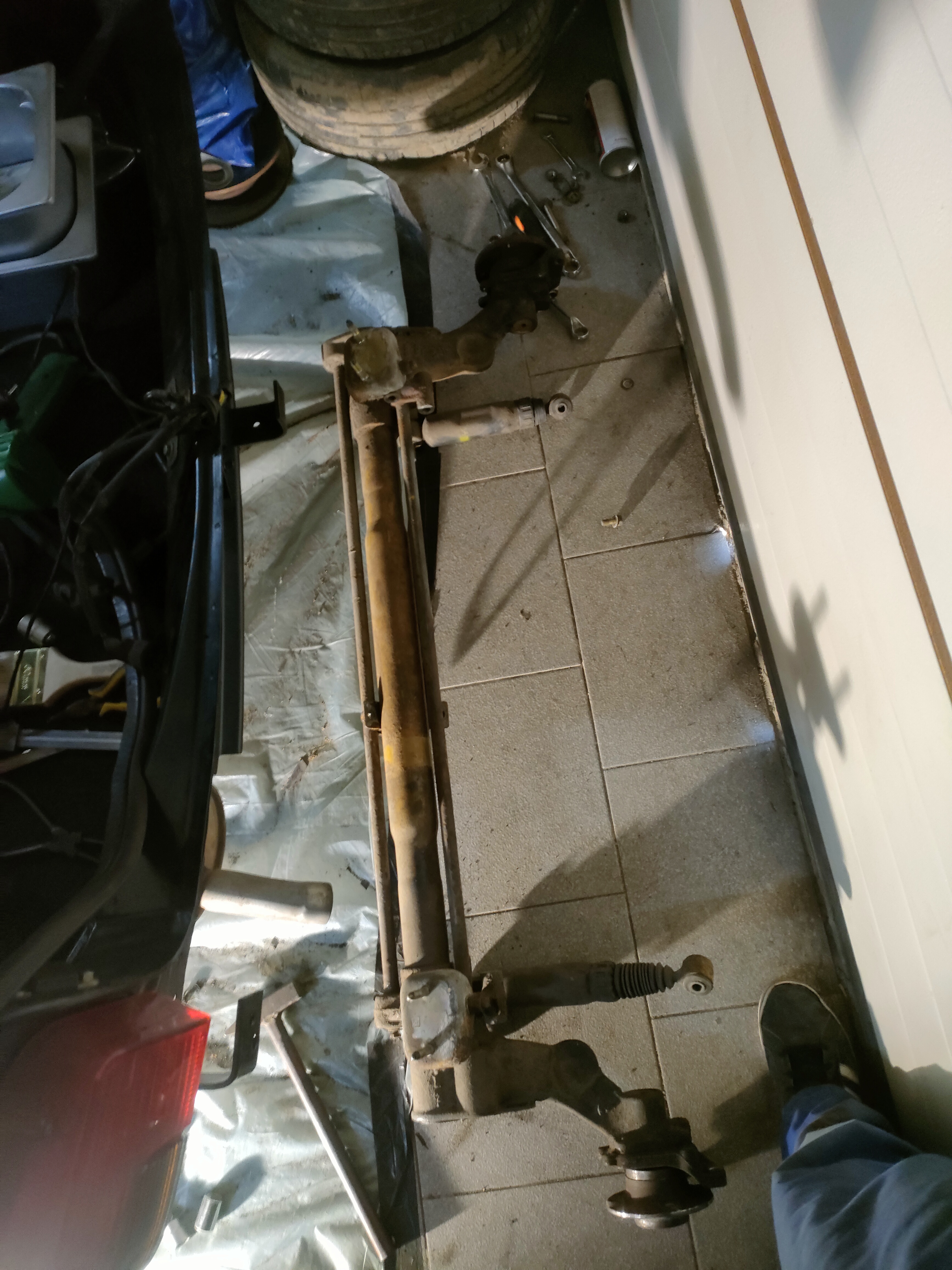

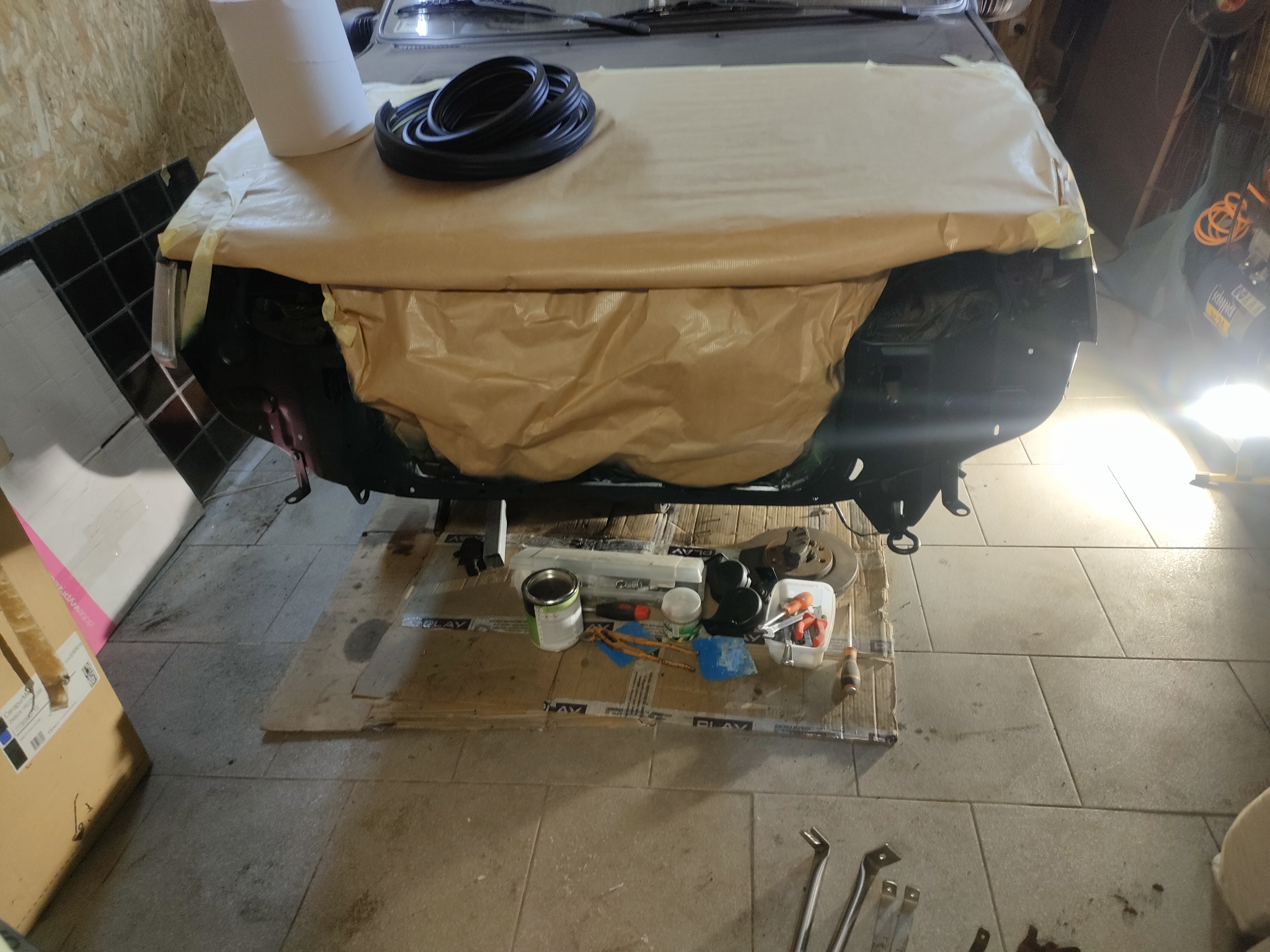

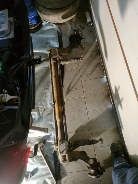

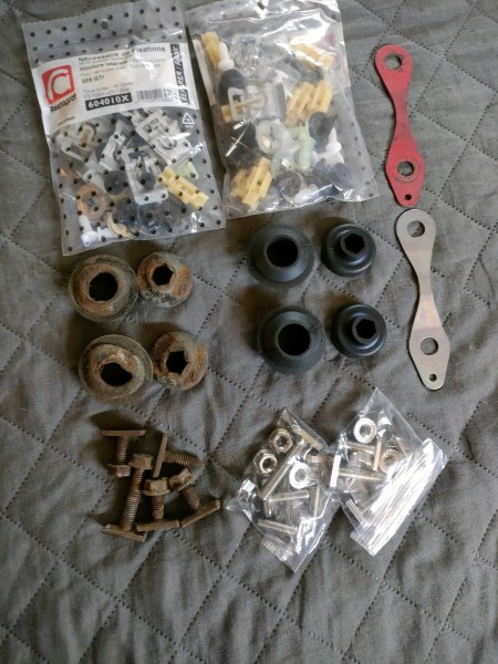

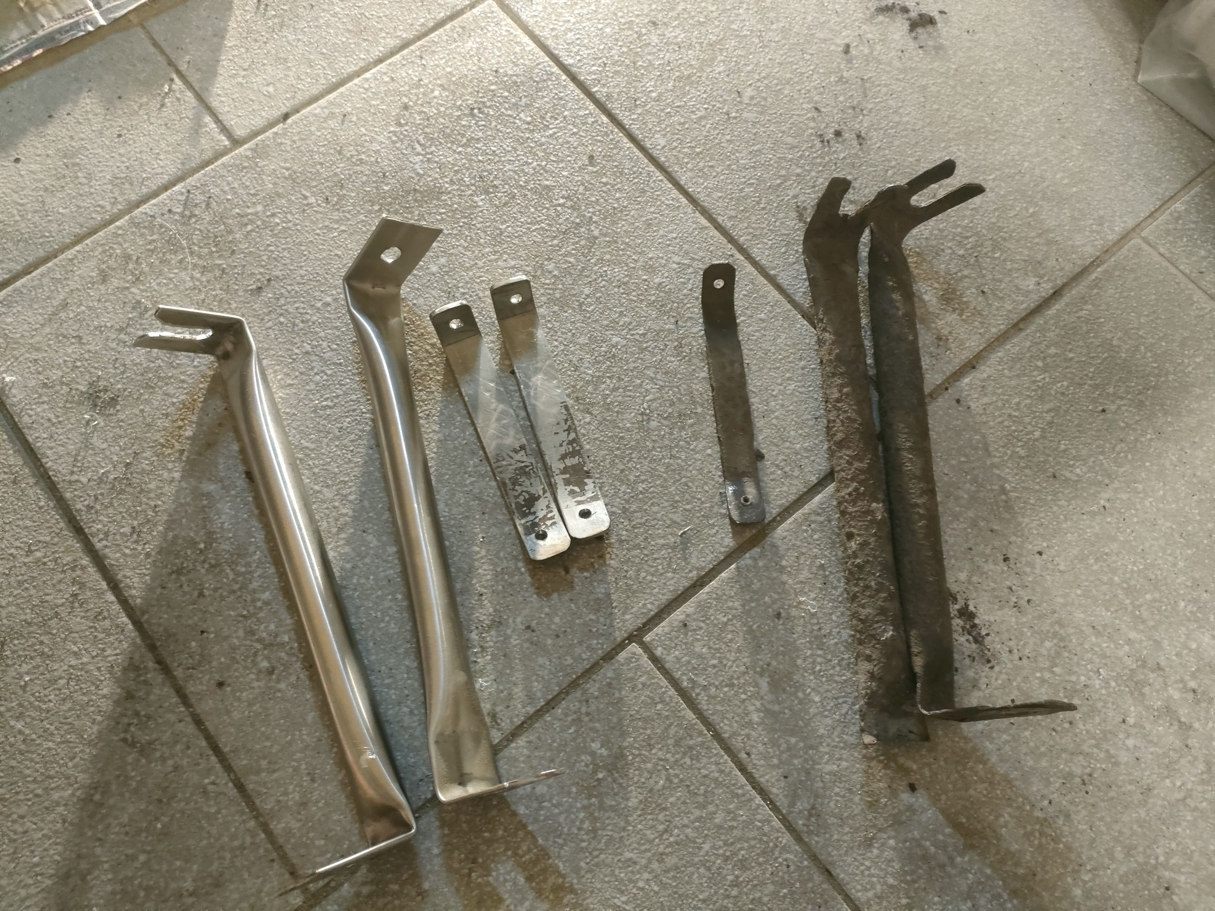

Odbudowa /renowacja ciąg dalszy.
Przez ostatnie miesiące udało się zrobić:
-wymiana i malowanie tylniej klapy bo stara była mocno skorodowana
-pomalowane listwy i poszerzenia na czarny mat i odświeżone zderzaki
-wymiana przewodów hamulcowych
-zregenerowane i pomalowane zaciski hamulcowe
-zregenerowana i pomalowana tylnia belką
-wyczyszczenie i konserwacja nadkoli i podłogi pod bagażnikiem
-zaprawki lakiernicze na ogniskach korozji pod listwami bocznymi
-wyczyszczenie i odmalowanie tylnego i przedniego pasa
-nowe białe kierunkowskazy
Na razie tyle udali mi się zrobić .Teraz tylko muszę wszystko poskładać 😔.W późniejszym etapie planuję wyjęcie silnika i odmalowanie komory ale to plan na koniec roku.
Więcej zdjęć już wkrótce 😊
Belka po demontażu
Belka po demontażu
Nowe gumy i śruby do zderzaków
Malowany przedni pas
Nowe mocowanie
Nowe mocowanie
