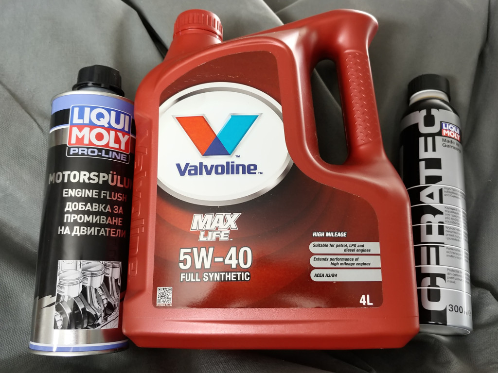

Skłaniam się do zastosowania:
- płukanki i płynu chłodniczego Prestone
- płukanka do oleju - raczej "zwykła" Liqui Moly
- Olej Valvoline, prawdopodobnie Synpower
- Liqui Moly Ceratec
