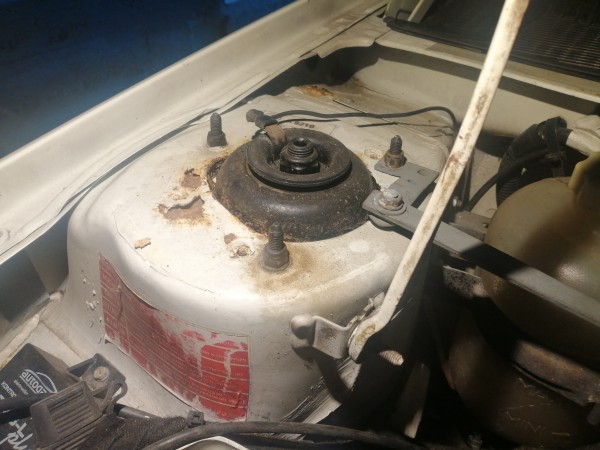

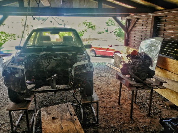

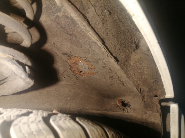

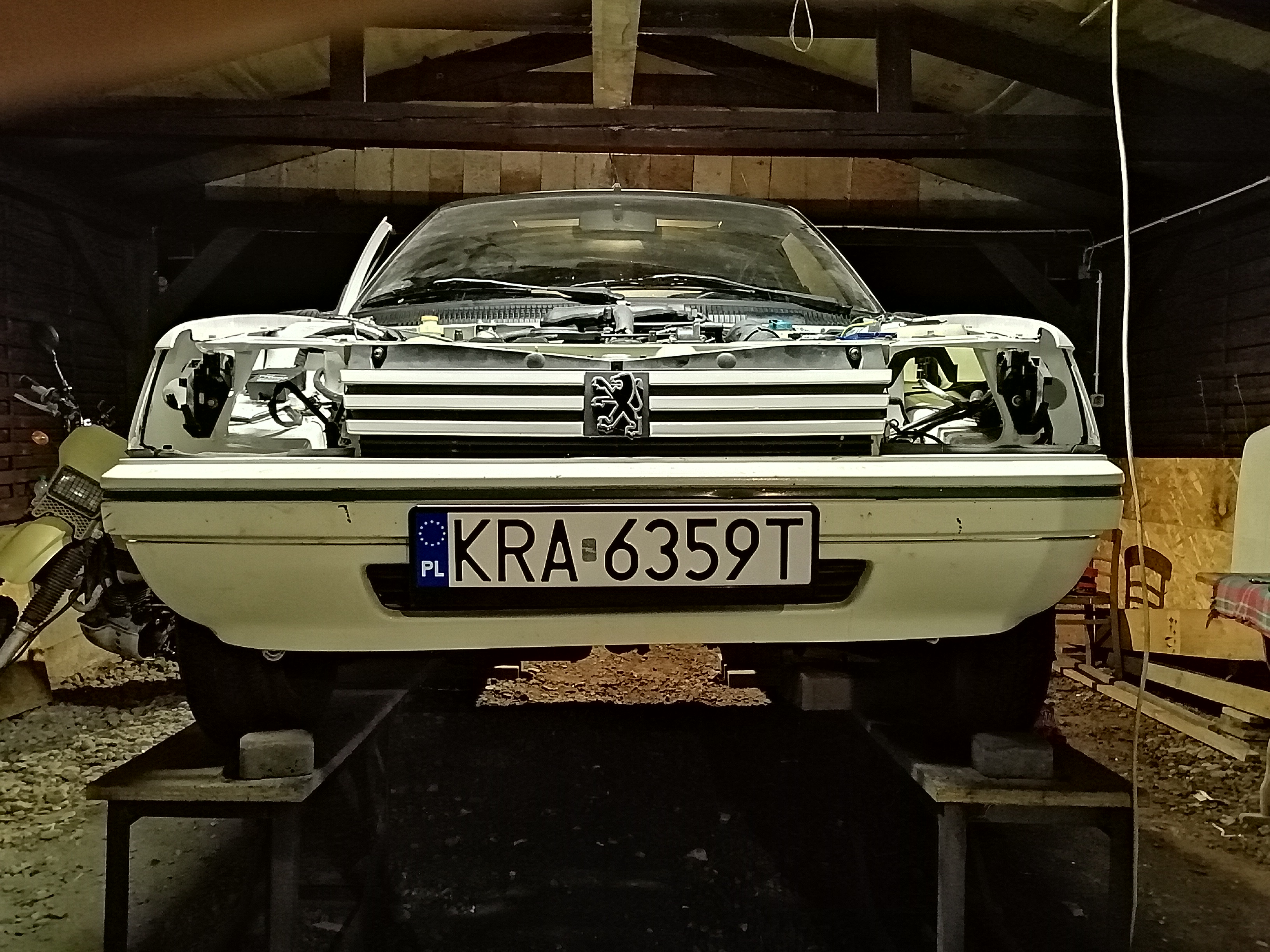

Najazd pozwolił mi głębiej zajrzeć do komory silnika, przy okazji szukania wycieku sprawdziłem jak wygląda blacha... Przy pomocy śrubokręta znalazłem "trochę" rdzy, tak samo pod konserwacją było sporo rdzy i dziura pod nogami pasażera. Nie mogłem przez to zasnąć spokojnie więc kalkulowałem koszty i pracę, z racji tego że sam dużo mogę zrobić przy aucie, postanowiłem że ratuję Greena!
zdążyłem się już w nim zakochać i zwątpić w niego, ale to moje pierwsze auto i do tego 205, dlatego chcę je doprowadzić do świetnego stanu.

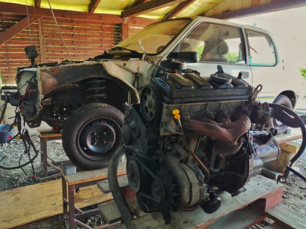

Zaczynam akcję wyciągania silnika i innych elementów z komory.
Trzymajcie kciuki żeby się udało, będę relacjonował całą akcję 😉
(wyciek oleju był spowodowany nieszczelnym oringiem pod aparatem zapłonowym, aż nie mogłem uwierzyć że tyle oleju z tego miejsca ciekło)
Trochę pracy mnie czeka ale warto to zrobić dla tej 205 (byłem skazany na to auto, jak tylko je zobaczyłem w ogłoszeniu to wiedziałem że je biorę, dlatego następnego dnia wsiadłem w pociąg i pojechałem do Warszawy no i nim wróciłem) Więc teraz je robimy na ładnie!

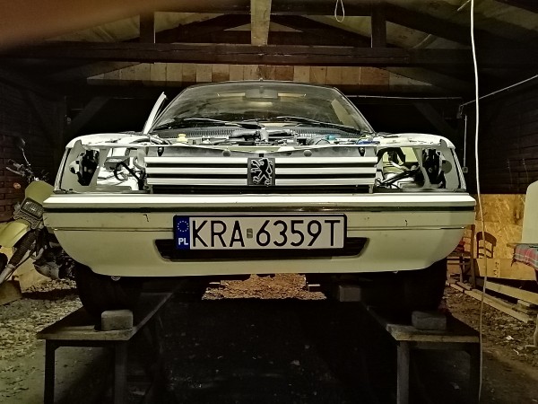

Prace przy 205 nabierają tempa !

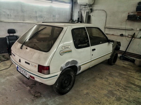

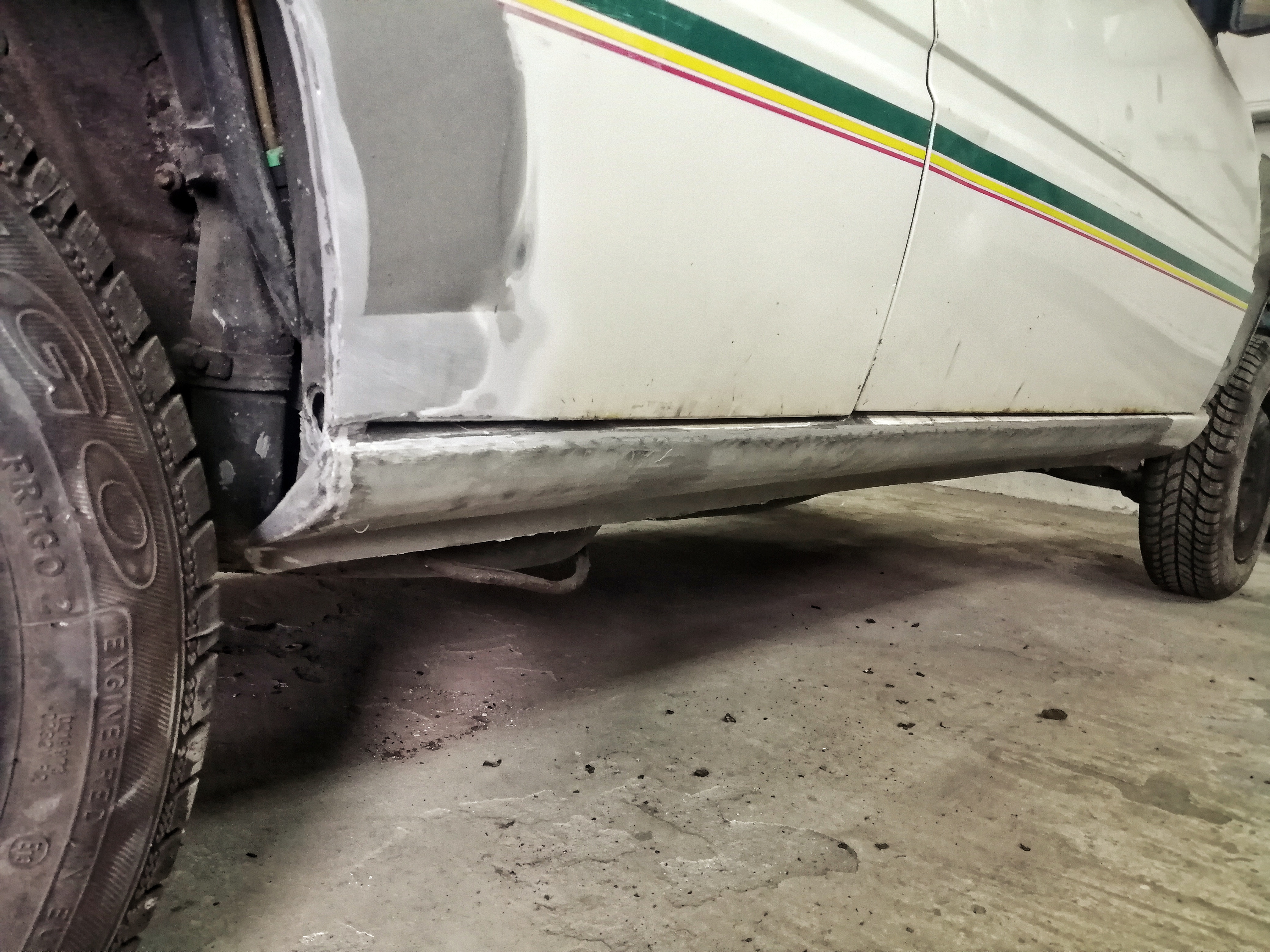

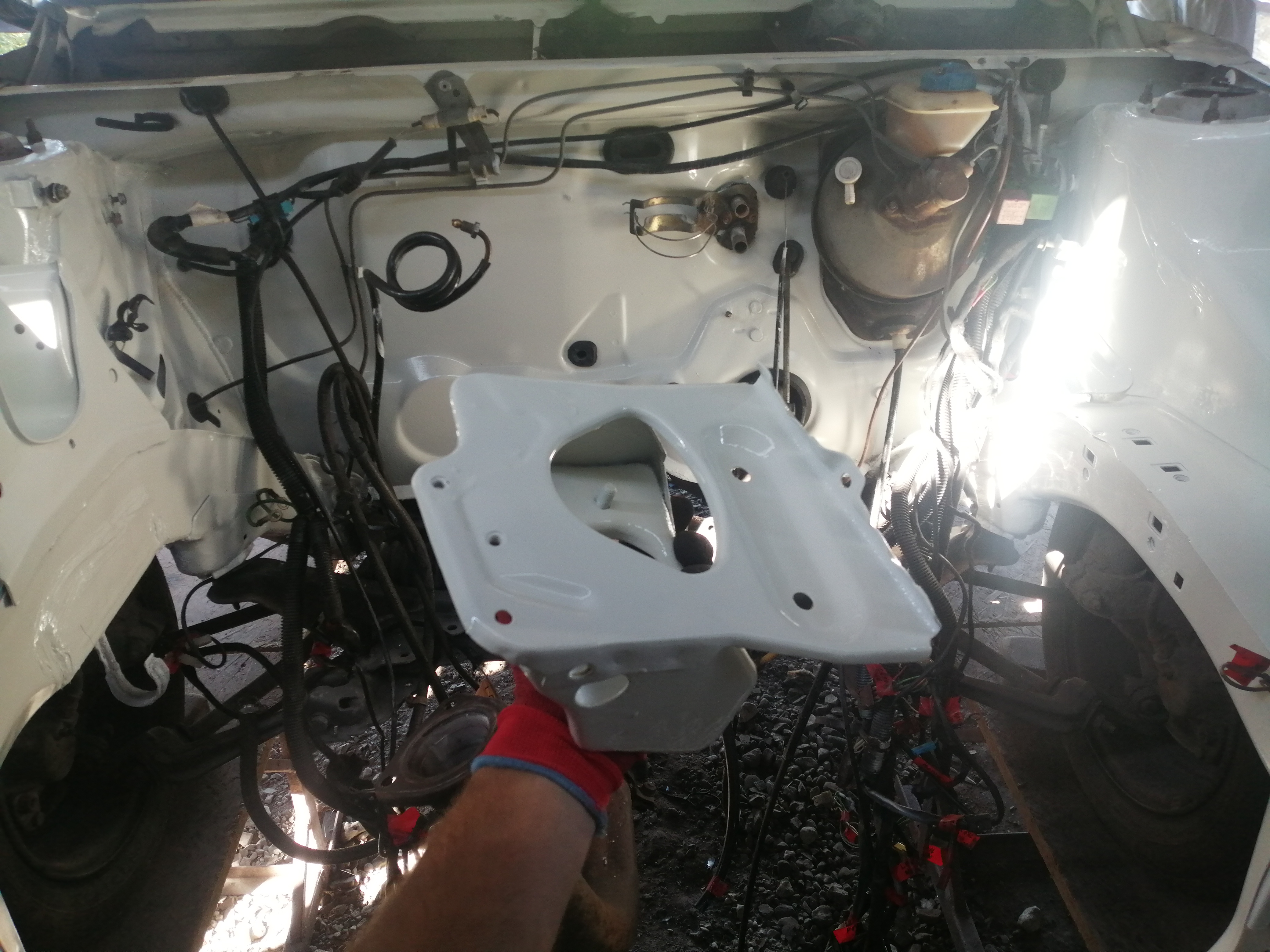

Auto po naprawach blacharskich wróciło na swoje najazdy. Rzeczy które zostały naprawione to: komora silnika, podłoga, prawy próg, nadkole, blacha jest znów zdrowa! Teraz zajmę się czyszczeniem i przygotowaniem blachy do malowania. W momencie kiedy została usunięta rdza, auto nabrało kształtu, zdecydowanie się lepiej przy nim pracuje (już wystarczająco się napatrzyłem na korozję pod maską, zbyt długie patrzenie na nią może skutecznie zgasić zapał do prac przy aucie) na szczęście problem został zażegnany i można się zająć przyjemniejszymi pracami.
W planie po pomalowaniu środka, jest położenie nowego wygłuszenia, zastanawiam się których materiałów użyć (mata bitumiczna, pianka / filc) stare wygłuszenie wyrzuciłem ponieważ przypominało zapachem że ma już 30 lat :D

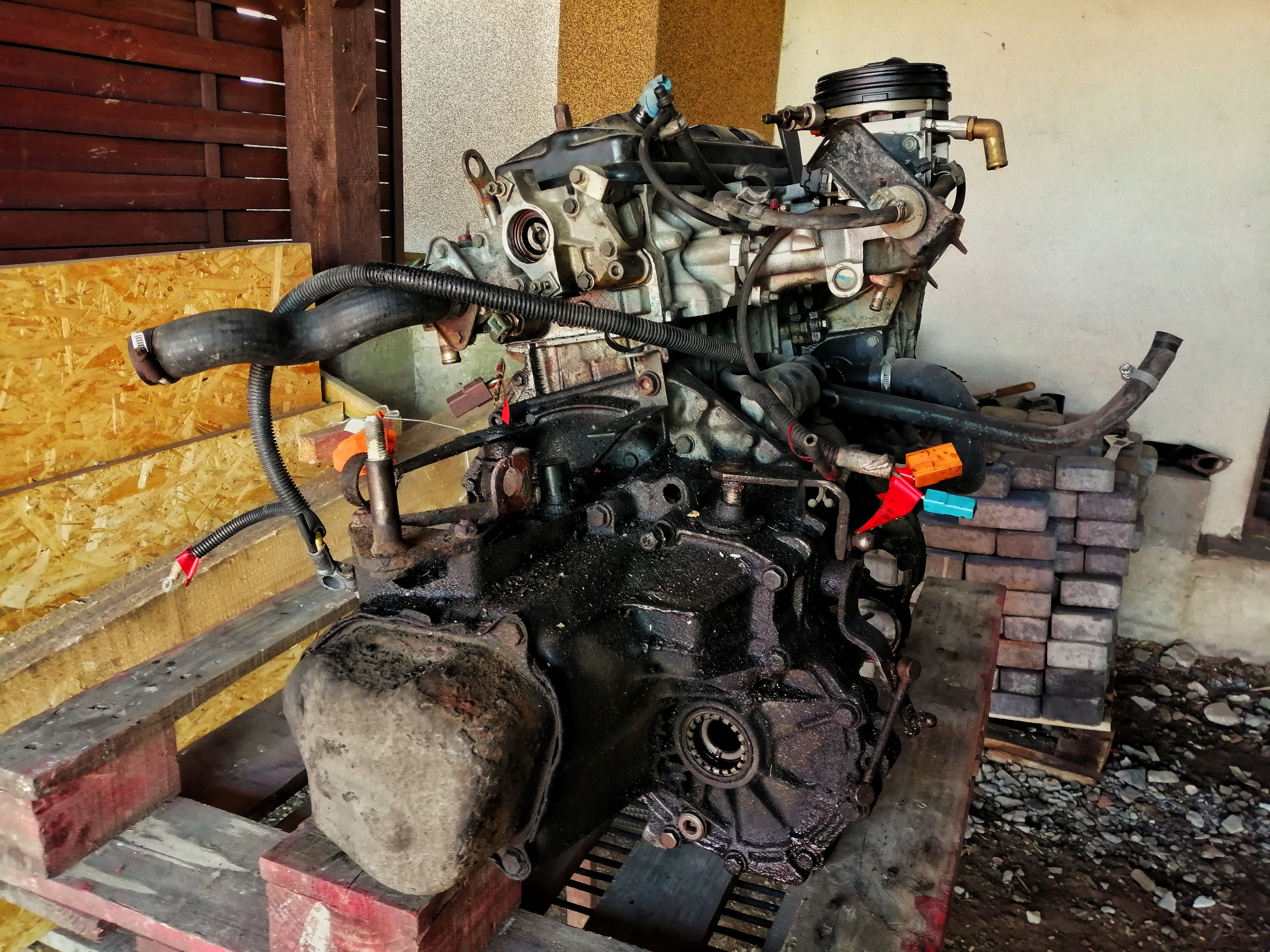

W pierwszej kolejności doprowadzam nadwozie do porządku a następnie zajmę się silnikiem (cały zostanie umyty ponieważ jest szczelnie pokryty warstwą oleju i brudu, z wyciekiem sobie poradziłem tzn. wymiana o-ringu pod aparatem zapłonowym)
Parę rzeczy zostanie wymienione przy silniku ale o tym później.
Jedno muszę przyznać, praca przy 205 skutecznie wciąga :D ale już nie mogę się doczekać aż green znowu pojawi się na drodze !
Green miał jechać na Tripa do Kijowa, niestety taki zbieg okoliczności spowodował że wyjazd się nie odbył, ale to pozwoliło mi przy nim popracować i na następny wyjazd będzie w jeszcze lepszym stanie ;)

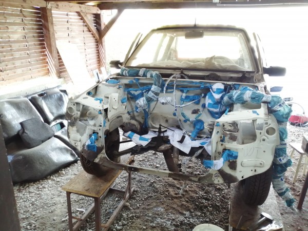

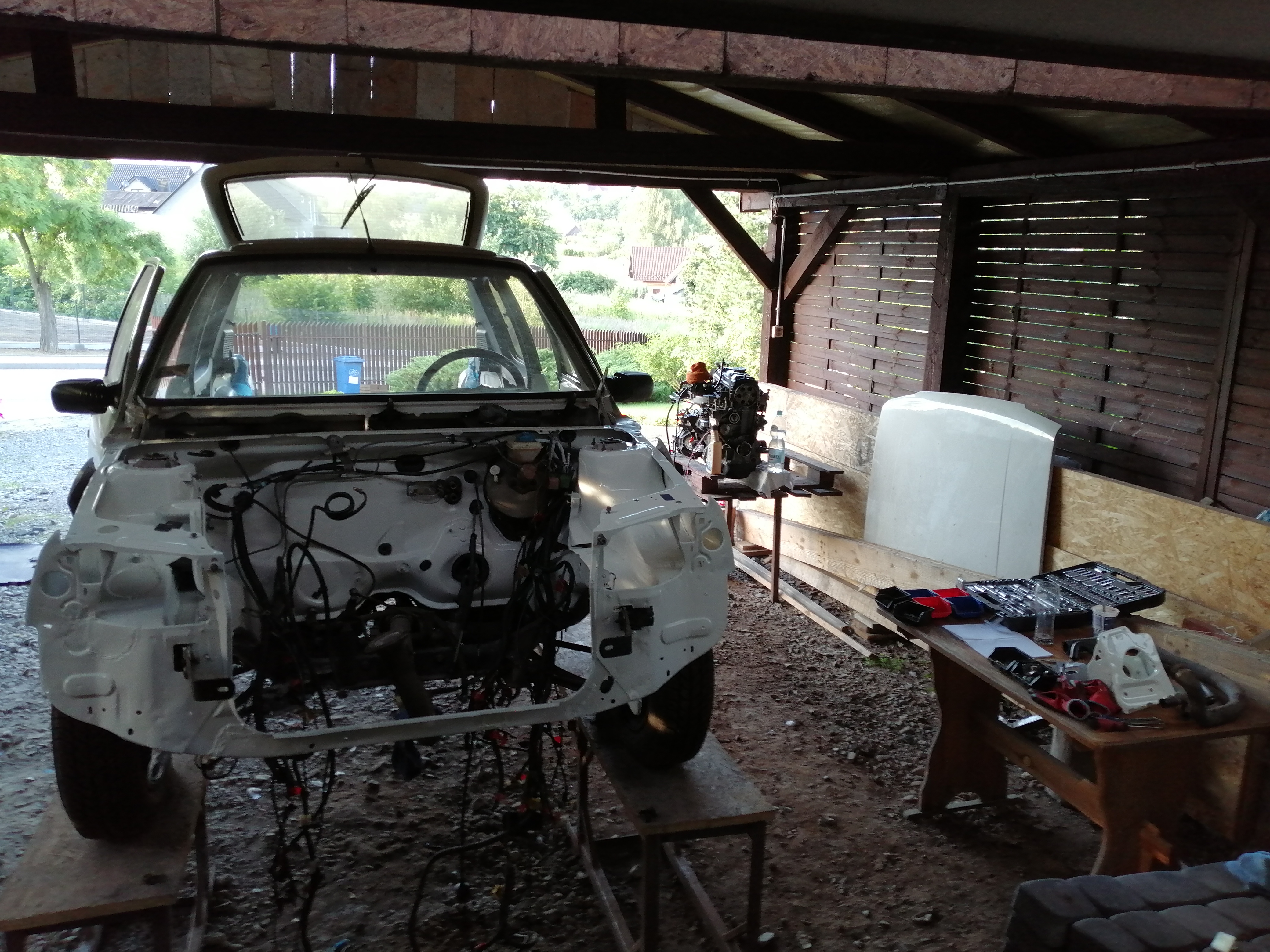

Malowanie komory silnika, bagażnika i nadkola się udały. W komorze silnika znowu zrobiło się jasno i czysto, bagażnik już nie straszy czarną farbą i całe auto jest wolne od rdzy. Ten etap prac pochłonął najwięcej czasu i energii, czyszczenie, usuwanie konserwacji z komory, przygotowanie powierzchni do malowania, maskowanie... całe szczęście mam to już za sobą a efekt cieszy.

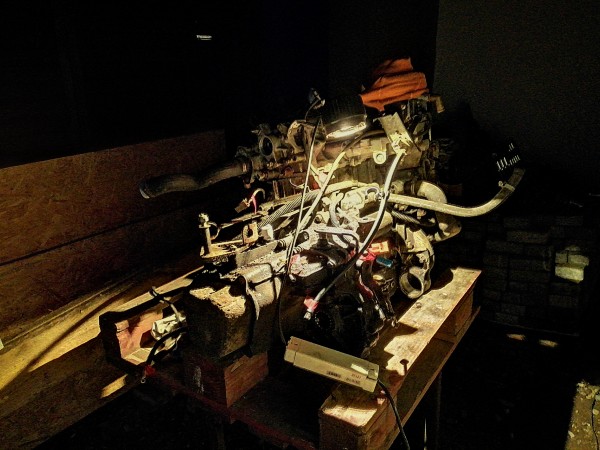

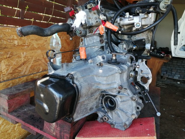

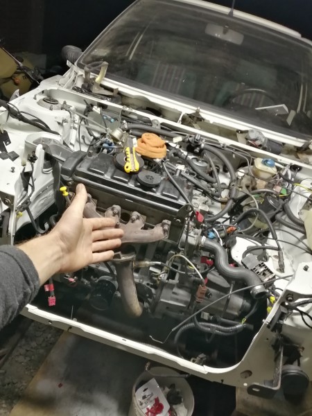

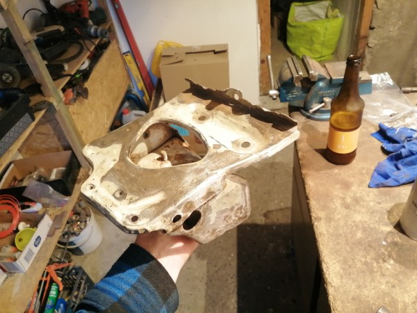

Po malowaniu zająłem się ogarnięciem silnika i częśći wokół niego. Silnik został dokładnie umyty i w końcu zaczął wyglądać tak jak pracuje, czyli świetnie. Warstwa oleju która pokrywała połowę jego powierzchni i wszystko dookoła zostałą usunięta (cały olej wydostawał się przez oring pod aparatem zapłonowym)
Pokrywa na skrzyni biegów została wyczyszczona i pomalowana (mniejsze części metalowe na silniku też)

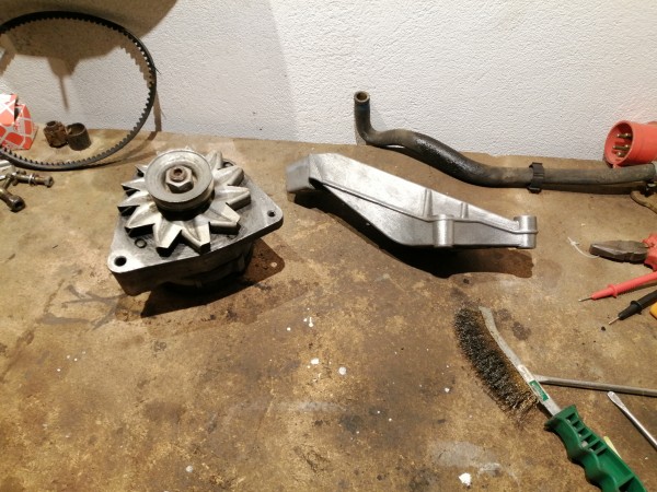

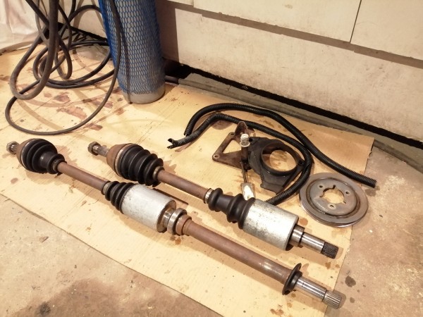

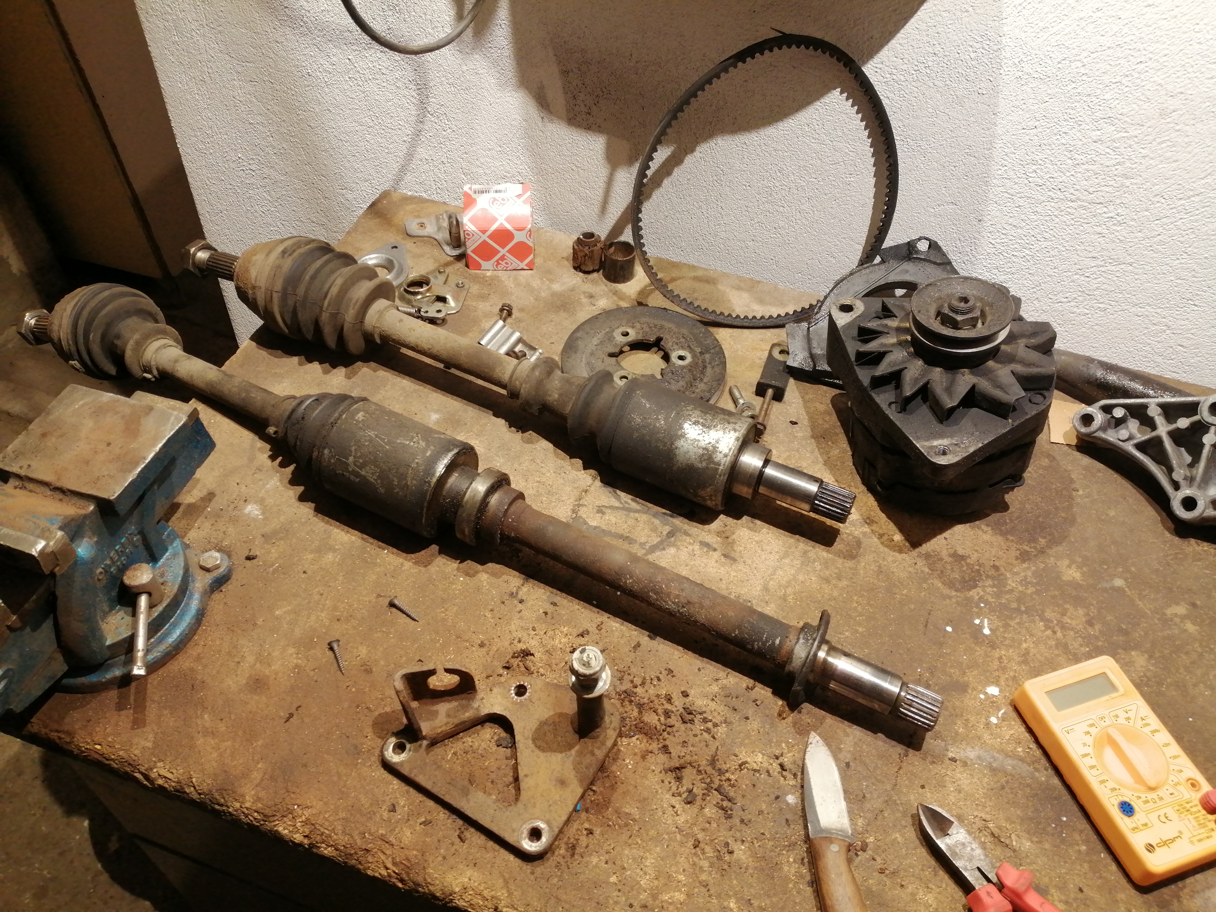

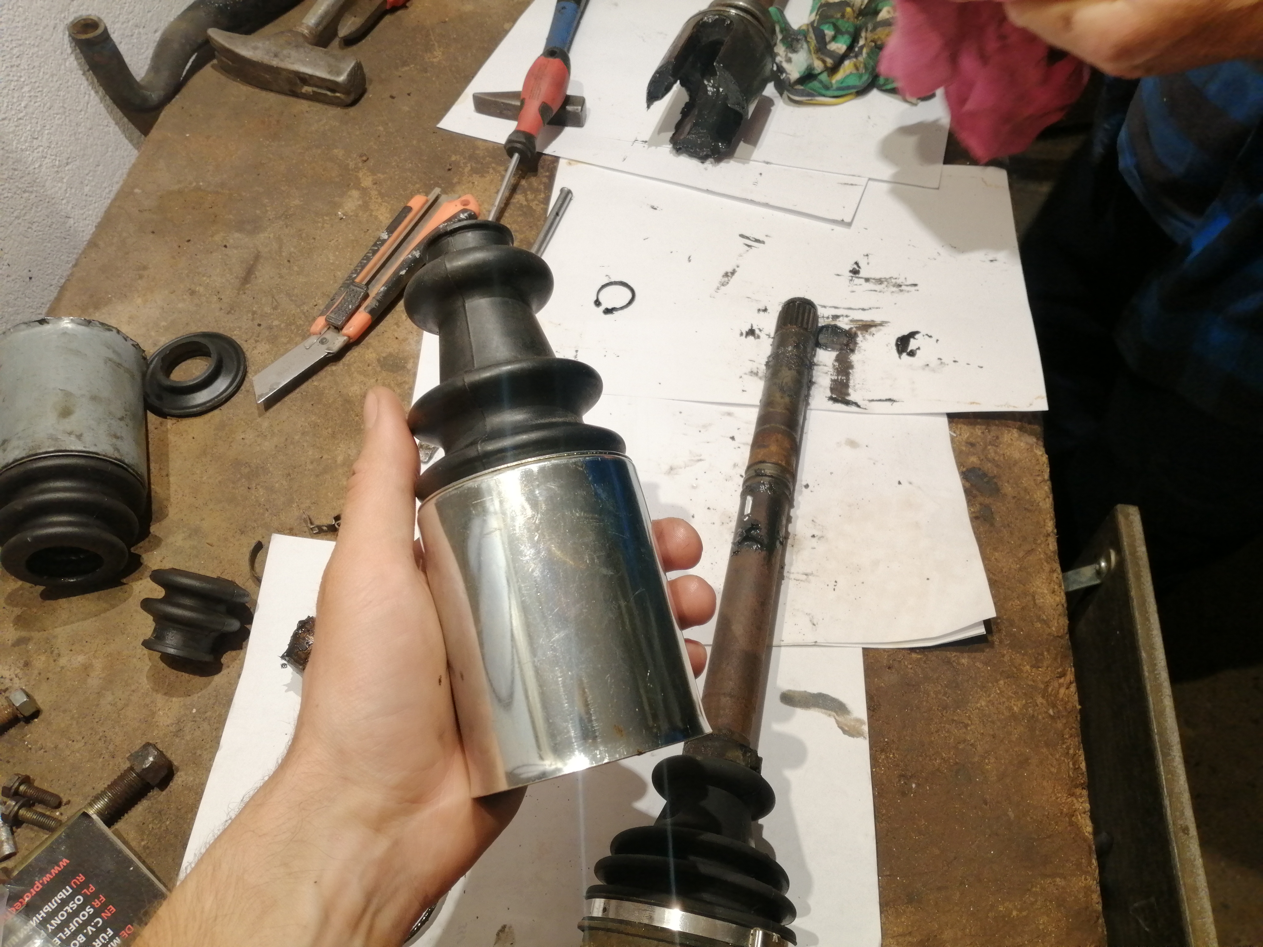

Półosie zostały wyczyszczone, z alternatora zeskrobałem resztki konserwacji, łapa silnika zaczęła nawet błyszczeć
Dłuższa półoś dostała nowy smar i osłonę przegłubu

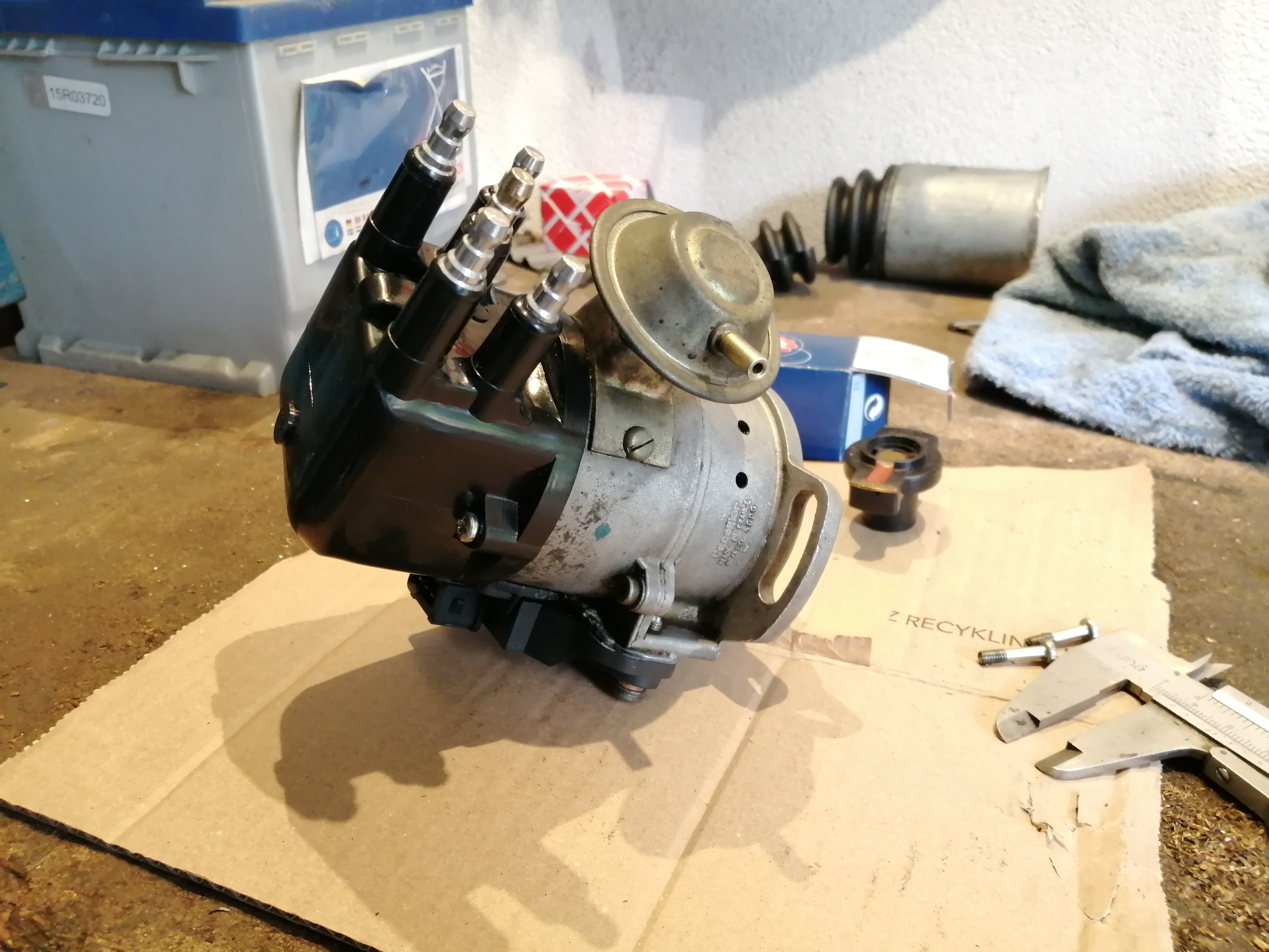

Wymieniłem oring na aparacie zapłonowym, przy okazji silnik dostał nowe części układu zapłonowego: palec, kopułka, przewody, świece

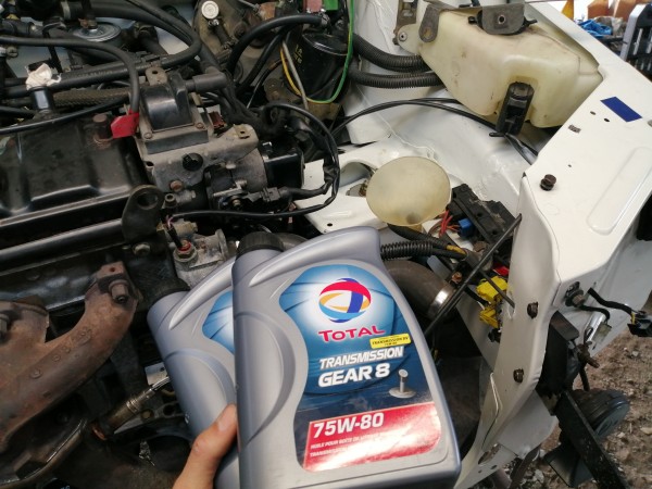

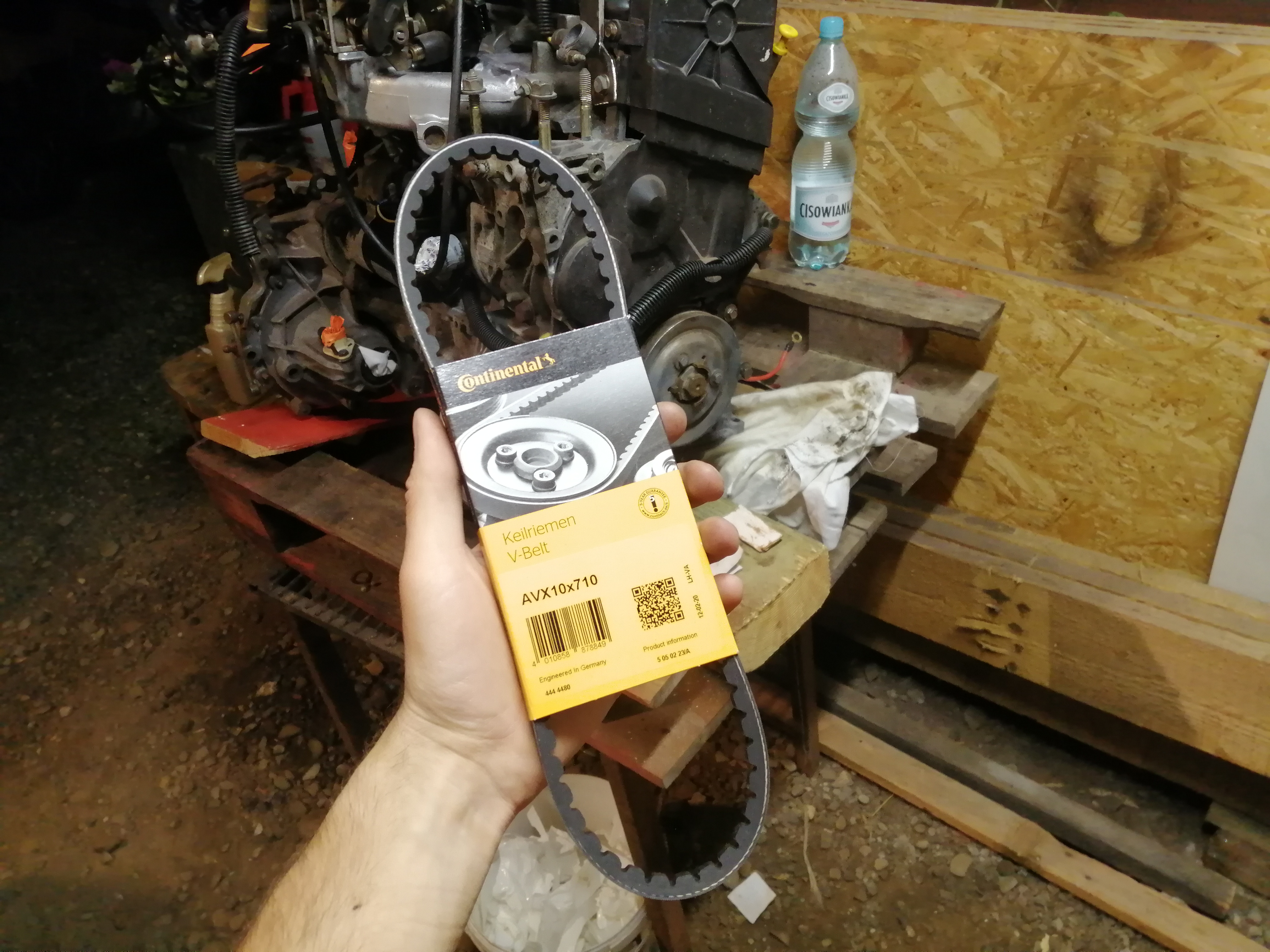

Alternator będzie napędzany nowym paskiem a w skrzyni pływa świeży olej :)
Jak widać na zdjęciu, wąż gumowy idący do nagrzewnicy dostał uczulenia na olej i spuchł, został wymieniony na nowy, nie chciałem ryzykować wylewy płynu w trasie :)
Silnik wisi na nowych poduszkach, wszystkie mocowania zostały wymienione.
Nowe gumy na drążku stabilizacyjnym
Nowe końcówki drążków kierowniczych, już nic nie stuka :) teraz jeszcze do zrobienia geometria.

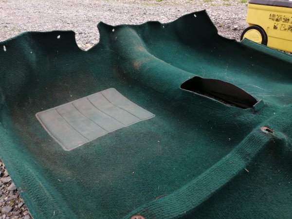

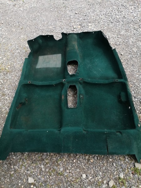

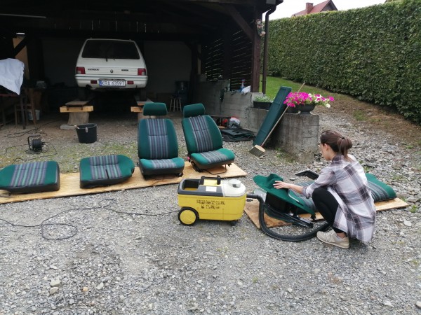

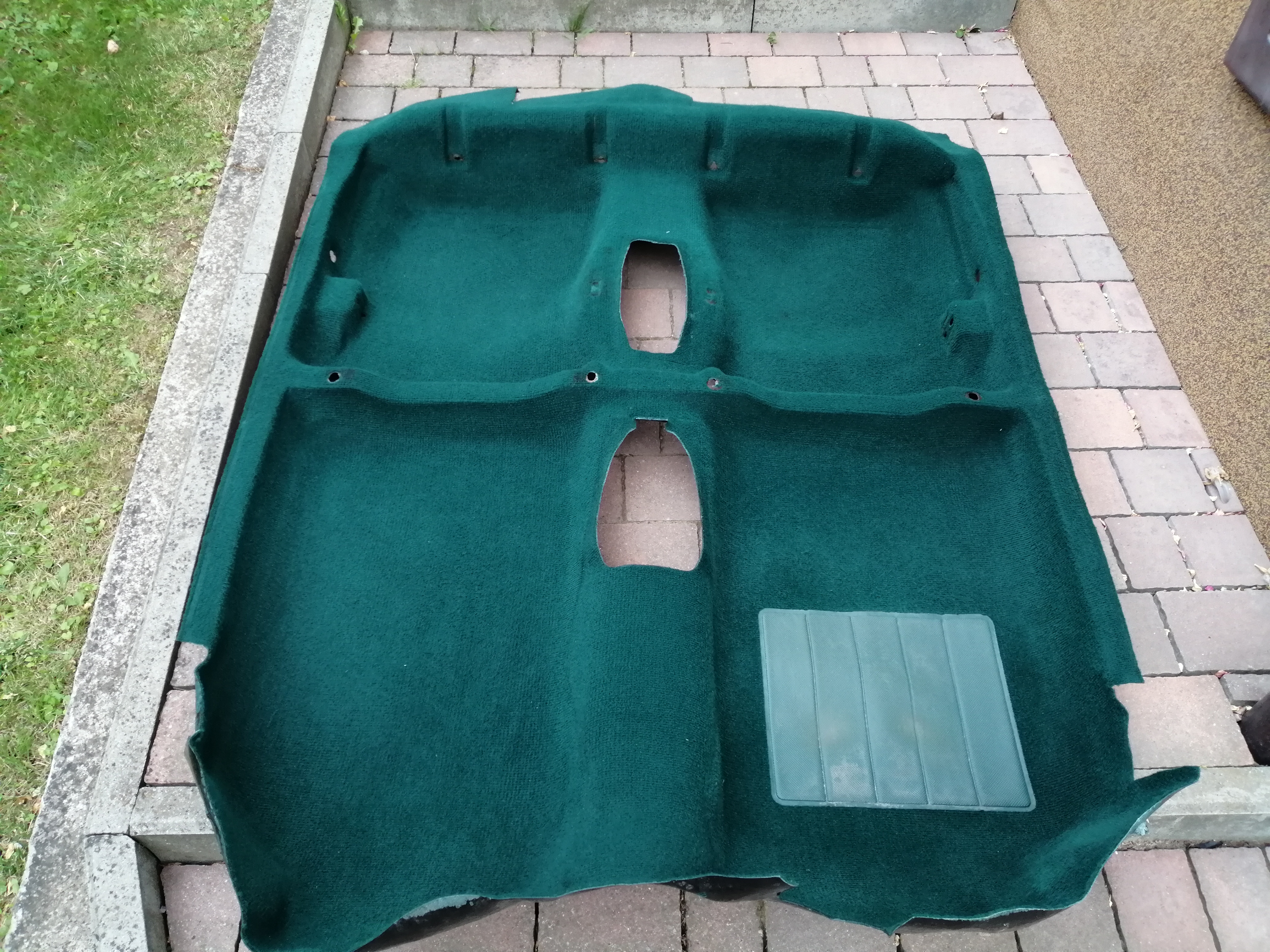

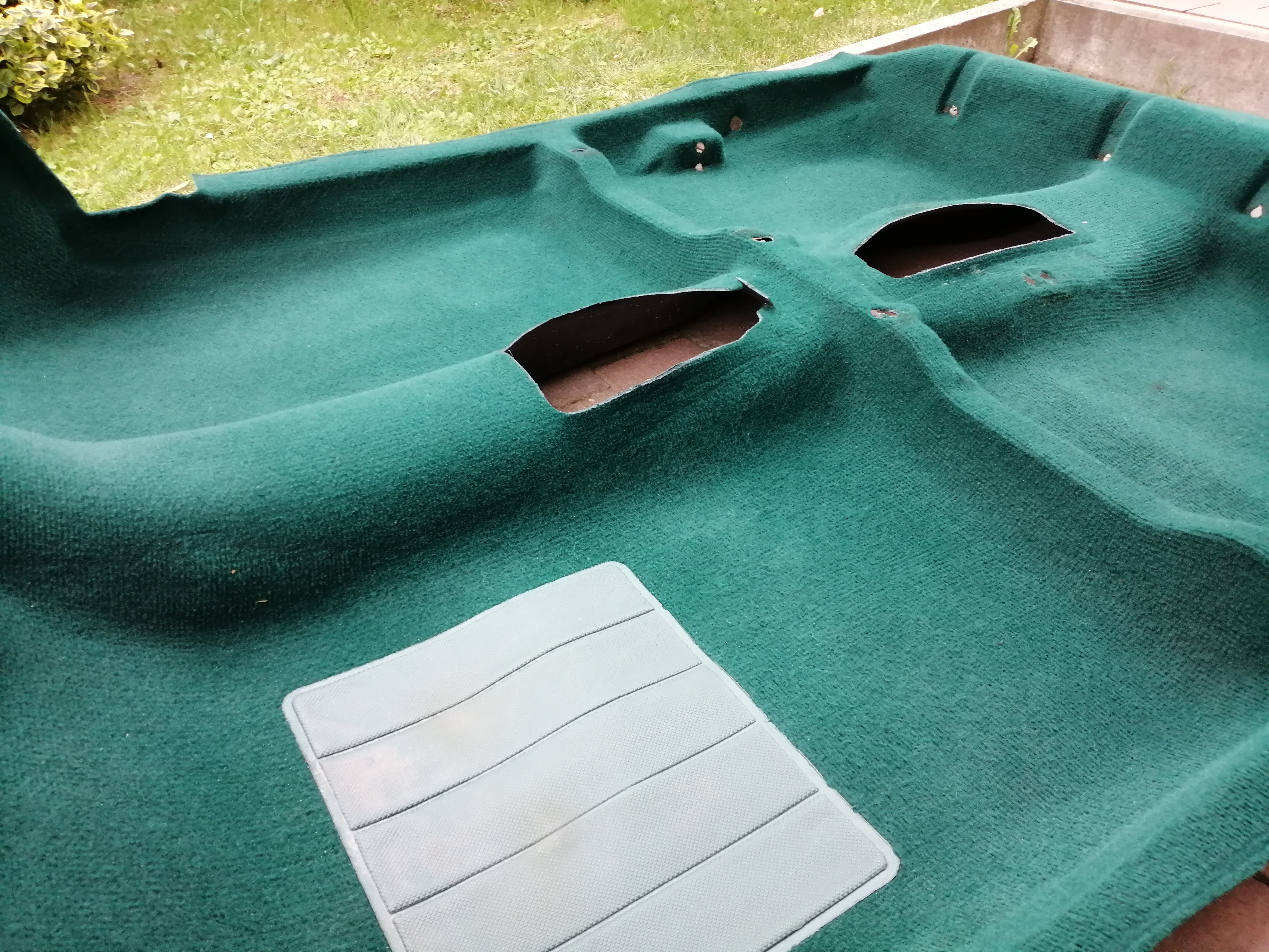

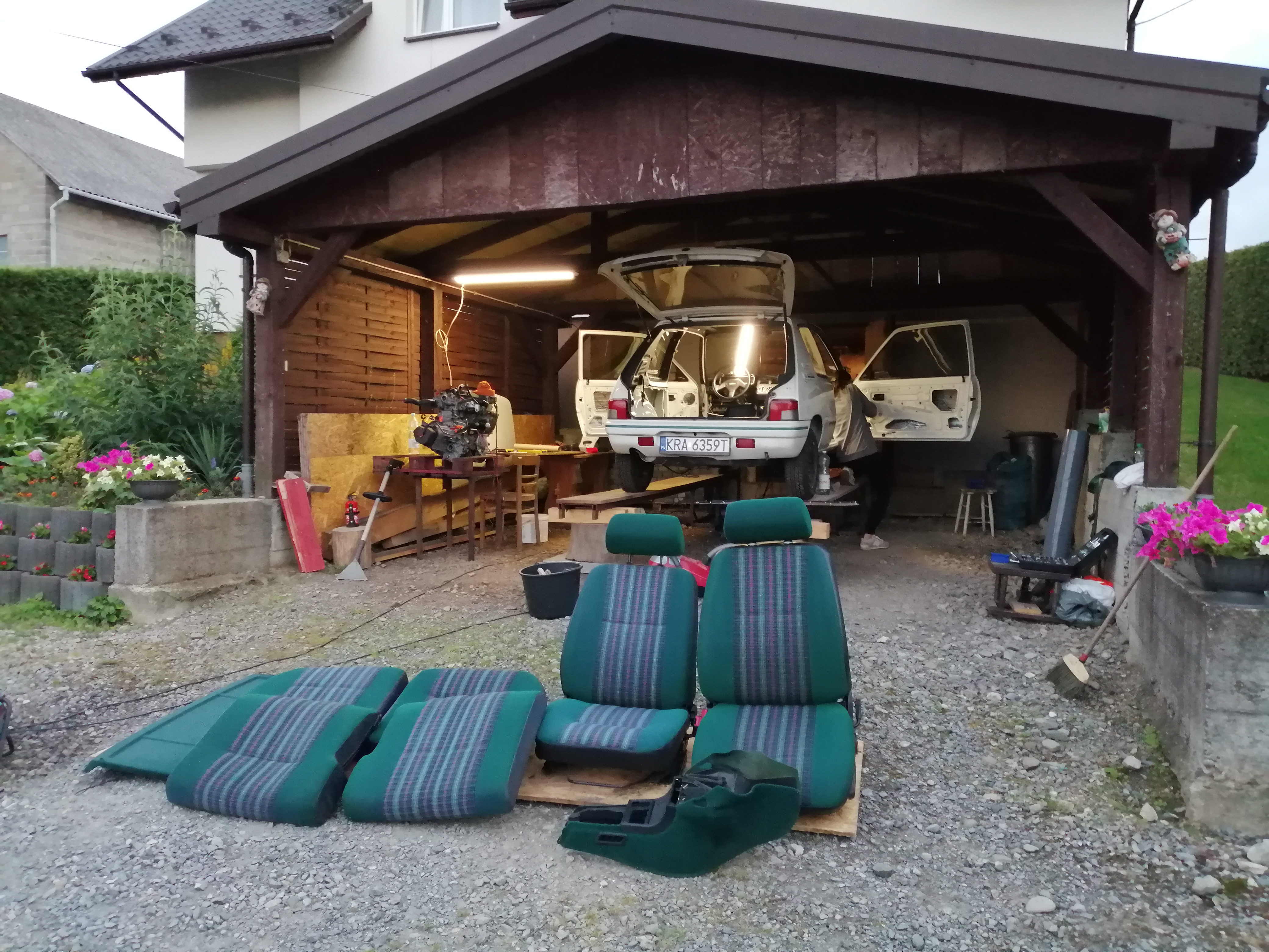

Po częście mechanicznej przyszedł etap czyszczenia, korzystająć z okazji że całe wnętrze miałem na wierzchu, postanowiłem wszystko wyprać odkurzaczem piorącym. Na pierwszy ogien poszła wykładzina, efekt widać na zdjęciach.
Kolor zielony stał się wyraźniejszy, i przyjemniejszy. Podczas pracy odkurzaczem piorącym przy trzydziestoletnim aucie wyraźnie widać efekt i to daje dużo satysfakcji:
Pogoda dopisała więc fotele miały okazję ładnie wyschnąć. Zielona krata stała się bardziej widoczna, teraz fotele zachęcają żeby na nich usiąść! Prawdziwa wersalka :)

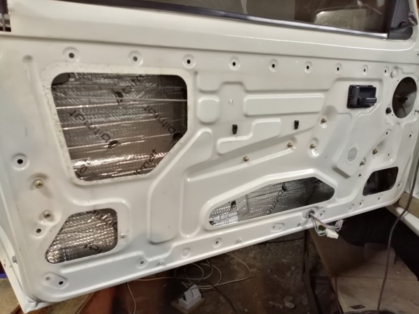

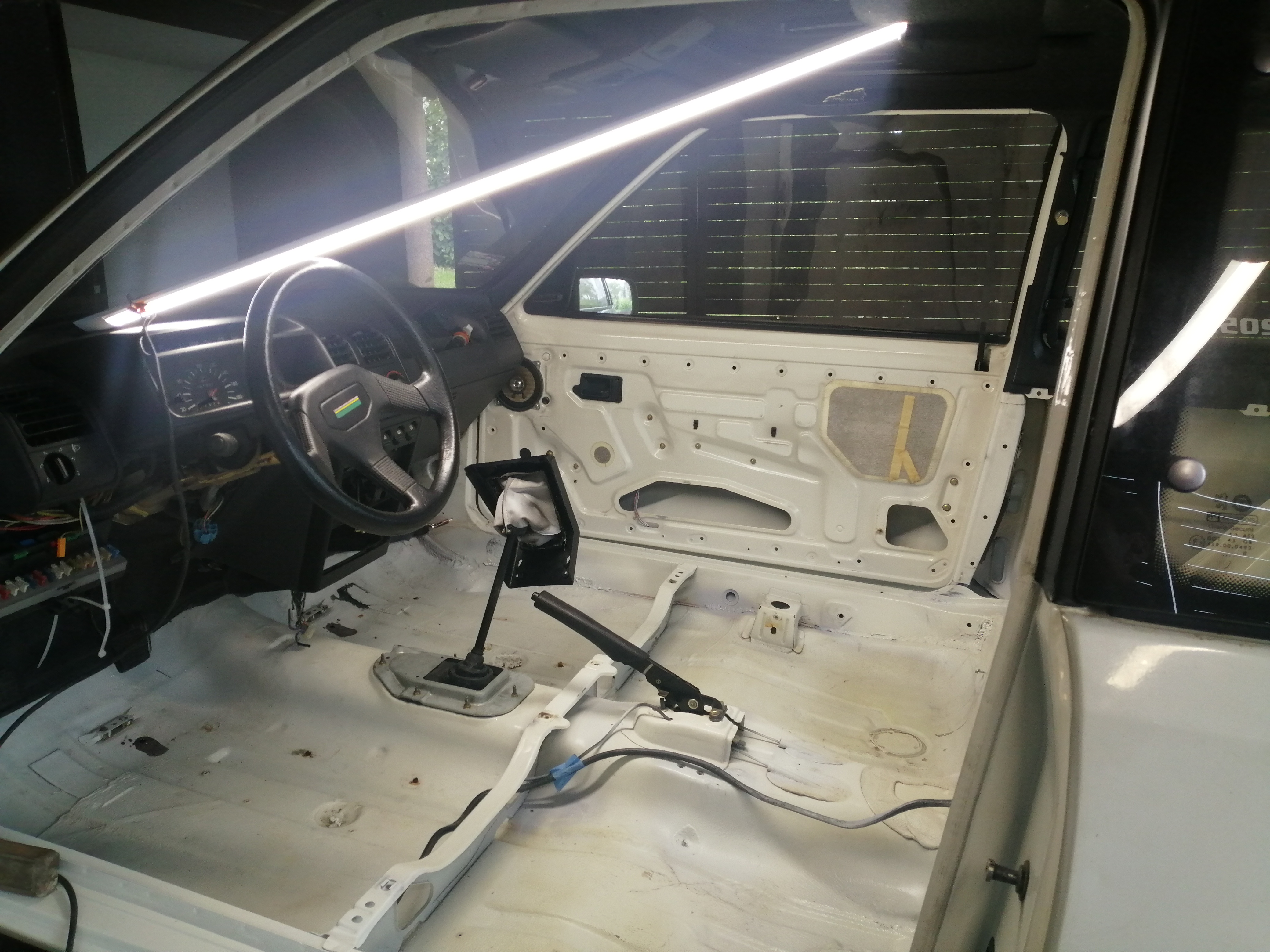

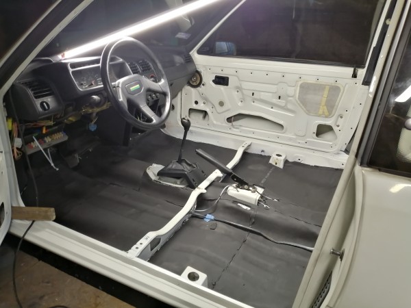

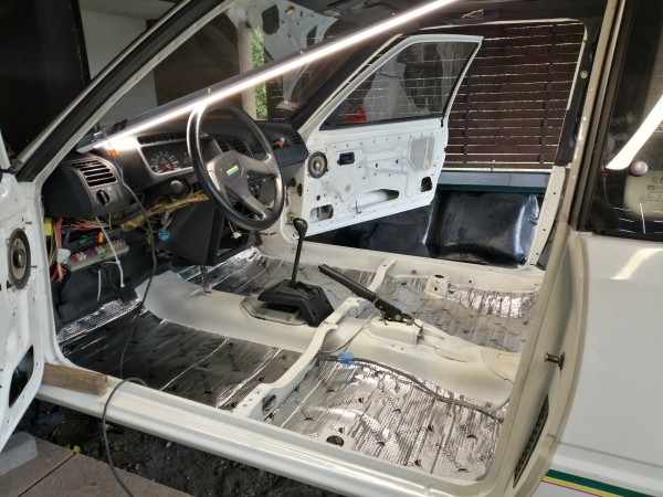

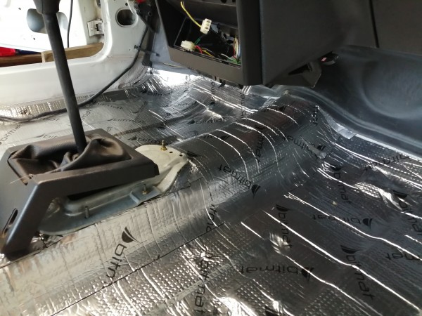

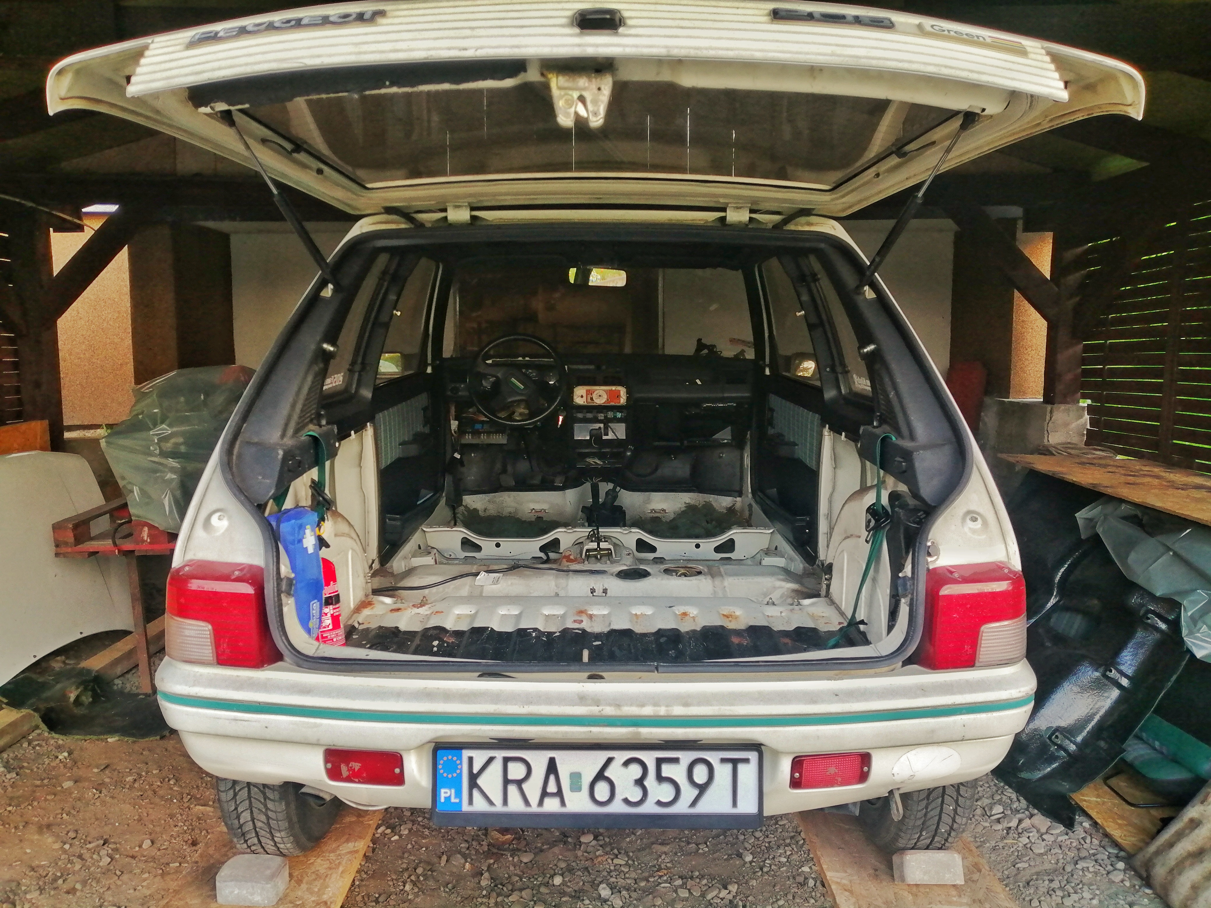

Korzystając z okazji wyrzuciłem stare wygłuszenie (filc miał już sowje lata) zdążłym nabrać trochę wilgoci i tworzył w aucie specyficzny mikroklimat, ciekawa kompozycja zapachowa wilgoci i drzewka Wunder Baum Black Classic. Z jednej strony bardzo to pasowało do 30 letniego auta ale z drugiej strony czujesz że coś jest nie tak :D
Nowe wygłuszenie to mata bitumiczna 2 mm grubości i pianka kauczokowa 6 mm
Bardzo przyjemnie pracuje się na takiejmacie i efekt sreberka wygląda ciekawie. Następnie została naklejona pianka kauczukowa samoprzylepna, tutaj już trochę bardziej trzeba się nagimnastykować bo klej jest bardzo mocny i jak złapie w trudnym miejscu to nie chce puścić :D
Chciałem zrobić lepiej a wyszło średnio, nakleiłem piankę na bok tunelu przy lewarku zmiany biegów, po nałożeniu wykładziny zauważyłem że odsuwając fotel do tyłu, stelaż ociera się o wykładzinę, lepiej nie dawać pianki w tym miejscu i będzie elegacnko (może komuś się przyda :) )
Drzwi zostały wewnątrz wygłuszone matą, całe szczęście otwory są duże i udało się nakleić w miarę sprawnie (rzeczywiście dźwęk z głośników na plus po wygłuszeniu)

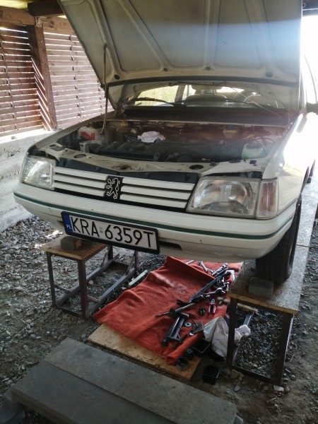

Silnik wskoczył na swoje miejsce
Śruby w zderzaku i wszystkie inne zostały nasmarowane smarem przez przykręceniem, powinno to zapobiec ich zapiekaniu się (śruby mocujące zderzak ledwo udało się odkręcić nie urywając plastikowego łebka)
Po złożeniu przyszła chwila prawdy, odpalanie silnika. pierwszy raz wyciągałem silnik z auta więc mocno myślałem czy wszystko dobrze złożyłem, na szczęście nie zostały mi żadne dodatkowe śrubki więc byłem spokojniejszy :)

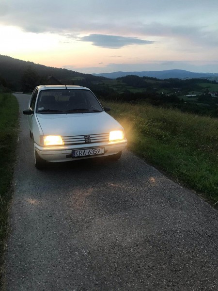

Udało się ! silnik pracuje, nowe poduszki silnika ładnie tłumią drgania, ahh... Peugeot znowu w formie (nawet lepszej niż 3 miesiące wcześniej) pierwszego dnia przejechał 250 km, przypomniałem sobie ile przyjemności daje 205. po drodze 3 razy spadło cięgno zmiany biegów ale już znałem budowę 205, bez paniki postój na poboczu, wystarczy podwinąć rękaw koszuli i cyk nałożyć cięgno na kulkę.
Z przyjemnością zawiadamiam że Green wrócił na drogę !
