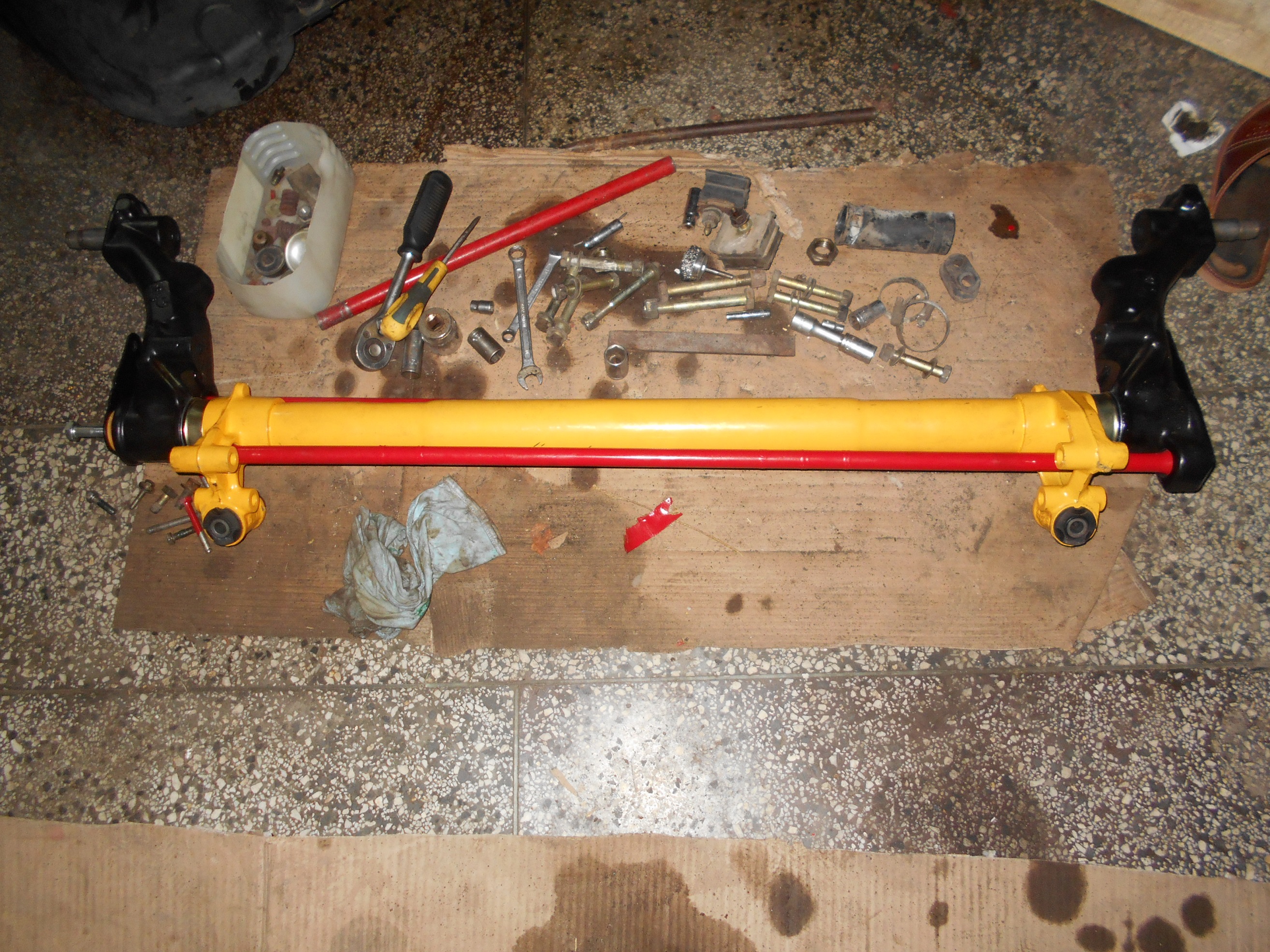

Szerszą strona wybitnego z wahacza czopa wbić łożysko do środka. Następnie rura przepłynąć na drugą str. Zajmuje to 5 min. Stary czop mogę ci dac mam kilka.
Alimantado
Posty: 616
Lokalizacja: Wieliczka
Re: 205 XS Leżak, Tortue Genial
Post autor: Alimantado »
Spoko, temat starych łożysk ogarnięty. Dzięki za wskazówki. Nowe łożyska wjadą w odpowiednie miejsce w rurze wraz z czopem, czy też trzeba je wbijać wcześniej? :W
jozek
Posty: 1168
Numer Gadu-gadu: 4886607
Post autor: jozek »
Alimantado pisze:Spoko, temat starych łożysk ogarnięty. Dzięki za wskazówki. Nowe łożyska wjadą w odpowiednie miejsce w rurze wraz z czopem, czy też trzeba je wbijać wcześniej? :W
Oczywiście trzeba je najpierw wbić. Muszą być zamocowane pasownie.

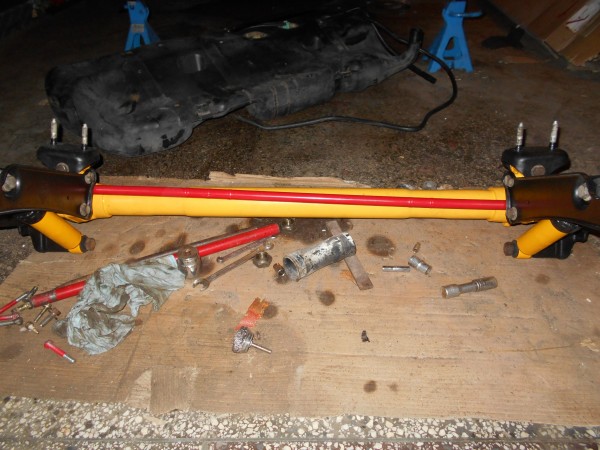

Udało się dziś częściowo złożyć belkę. Brakuje mi kilka śrubek, które przy rozkładaniu poddały się brutalnej sile i uległy zniszczeniu. Niestety nawet Francuzi nie mają ich w tej chwili i muszę czekać tydzień na dostawę. A już noga się rwie żeby gaz wcisnąć do dechy. :twisted:
wygląda pięknie :)
simon3
Posty: 1082
Post autor: simon3 »
Nie nooo… belka wygląda jak nowa! Kawał dobrej roboty! Znowu :wink:

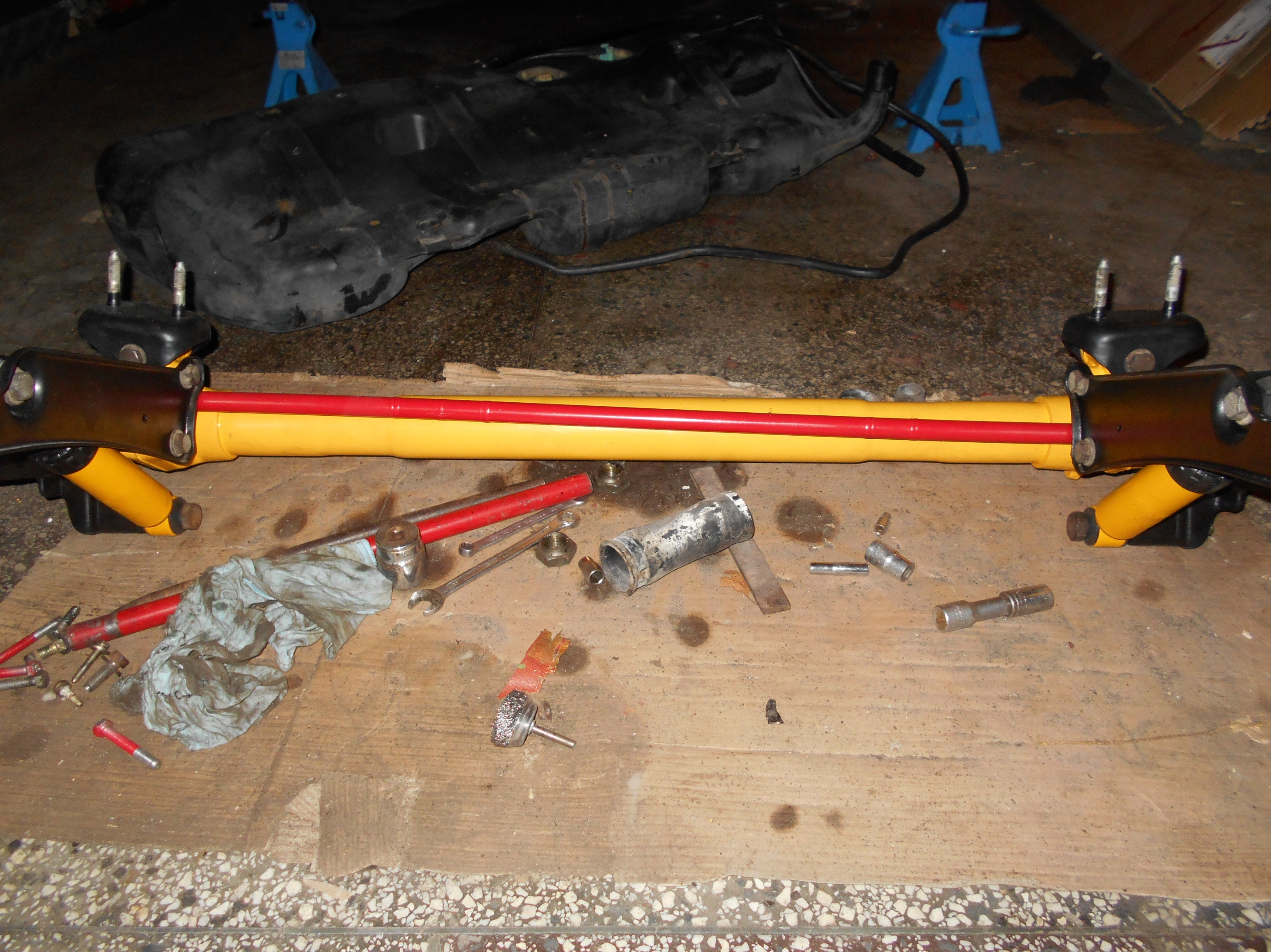

No nieźle, tyle osób oglądało a nikt nie zauważył, że belka jest źle złożona. Wahacze są zamienione :D Dziś się zorientowałem. Na szczęście łatwo poszło rozłożenie i ponowne złożenie. Tylko, że teraz drążki skrętne zewnętrzne (a przynajmniej jeden) nie są równolegle do rury, czy tak ma być czy znowu coś nie tak złożyłem. 8)7
Drążki i tak przykręcasz na samochodzie już regulując wysokość.
Alimantado
Posty: 616
woocash pisze:Drążki i tak przykręcasz na samochodzie już regulując wysokość.
To mnie pocieszyłeś bo tak zamierzałem zrobić :)

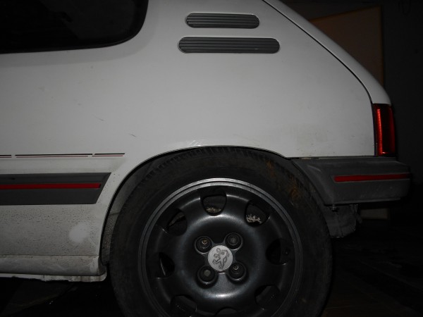

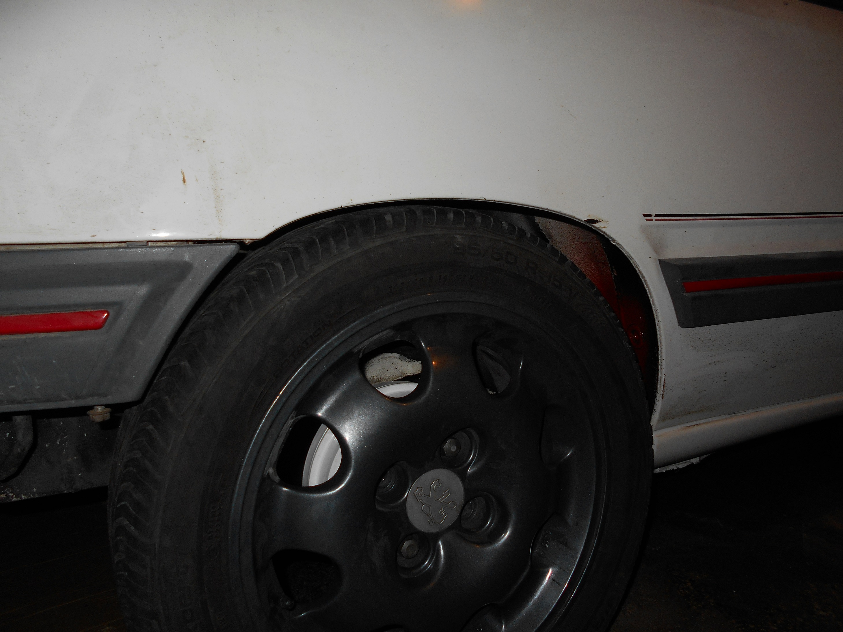

Wyszło trochę za nisko 8)7
Teraz to bez zdejmowania i rozbierania całej belki wyciągniesz i ustawisz drążki :wink:
BzyQ
Posty: 568
Posiadany PUG: chyba Ty
Numer Gadu-gadu: 4534544
Post autor: BzyQ »
Jak dla mnie jest idealnie :D 8)7
2.9 V6 ot co !
Alimantado
Posty: 616
BzyQ pisze:Jak dla mnie jest idealnie :D 8)7
Tylko przód stoi wyżej i wygląda jakbym wiózł 120 kg cebuli.
Ostatnio zmieniony 28 kwie wt, 2015 2:32 pm przez Alimantado, łącznie zmieniany 1 raz.
BzyQ
Posty: 568
Post autor: BzyQ »
A to wiele tłumaczy , ja z kolei mam kuper wyżej, mimo że w bagażniku 60kg płynnej cebuli 8)7
2.9 V6 ot co !
pyzio_dawca
Posty: 328
Posiadany PUG: Accent 1.6 TU
Lokalizacja: Skawina/Krk
Post autor: pyzio_dawca »
To opuść przód :Y I tak już nie ory 8)7
