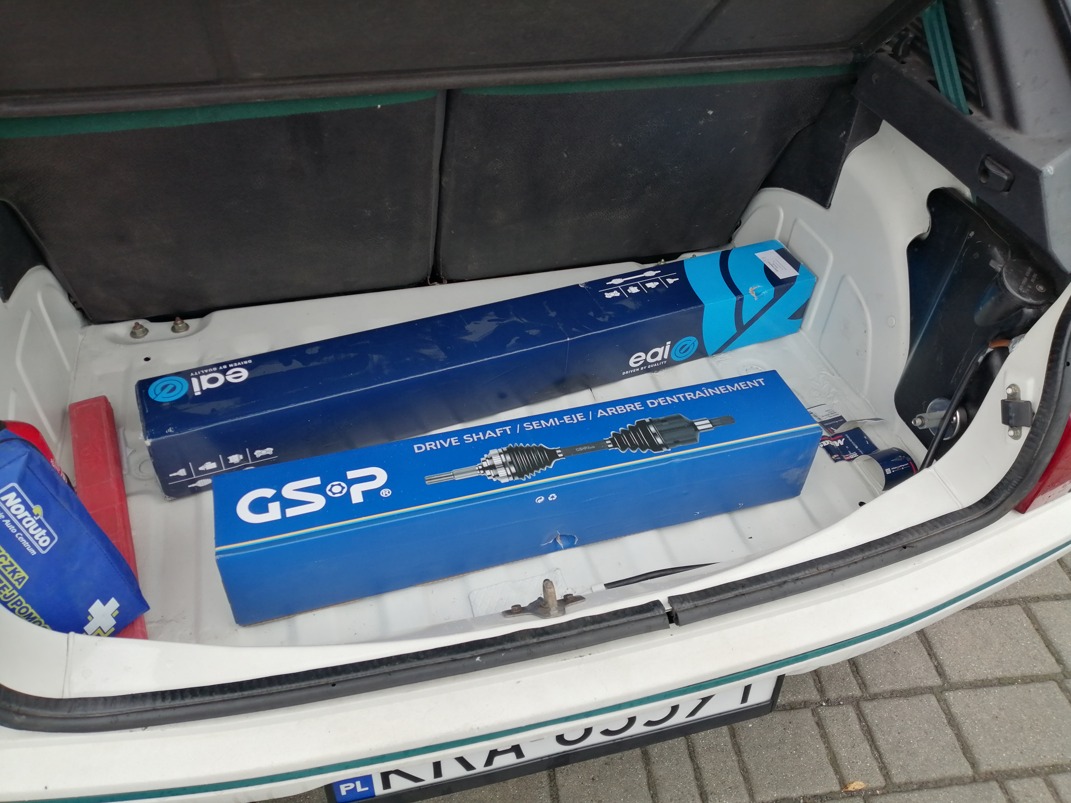

Podczas jazdy przy wyższych obrotach czuć było mocne drgania na karoserii, wyszło na to że odpowiedzialną za to jest któraś półoś. Korzystając z okazji wymieniłem obydwie półosie, od tego momentu komfort jady poprawił się jeszcze bardziej. Dobrze jest mieć porównanie jak jeździ auto z niesprawną częścią a po jej wymianie odzyskuje dobre prowadzenie:

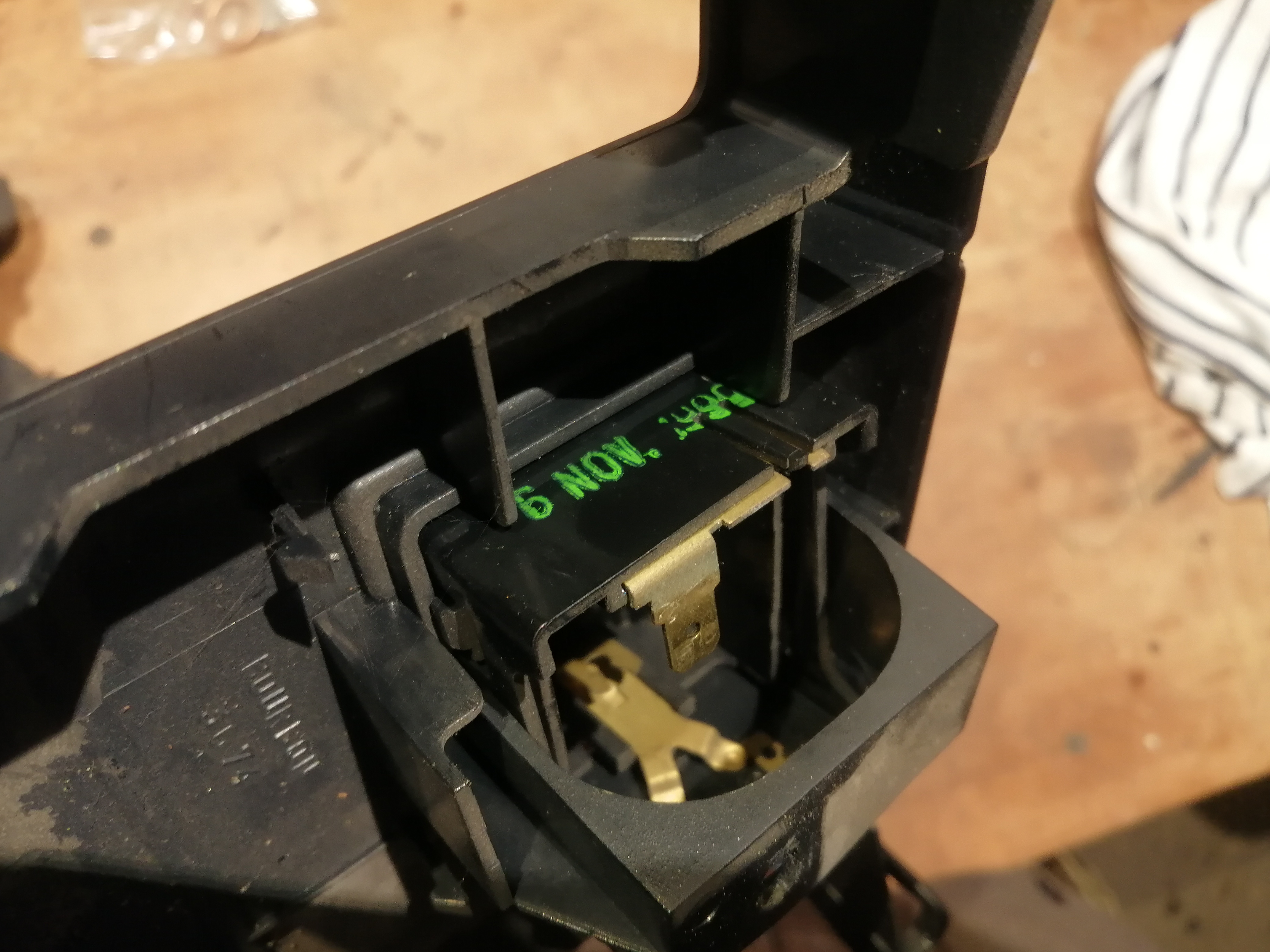

Podczas deszczu, można było zaobserwować wodę dostającą się do środka auta z dwóch miejsc: podstawka anteny i rączka szyberdachu. Oba miejsca zostały uszczelnione odpowiednimi uszczelkami, o-ringi pod śruby mocujące rączkę i wycięta gumowa uszczelka pod podstawkę anteny. Po tym zabiegu woda już nie przecieka do wnętrza Przy okazji wyczyściłem wnętrza lampek oświetlających kabinę, wewnątrz ich obudowy znajduje się data produkcji:

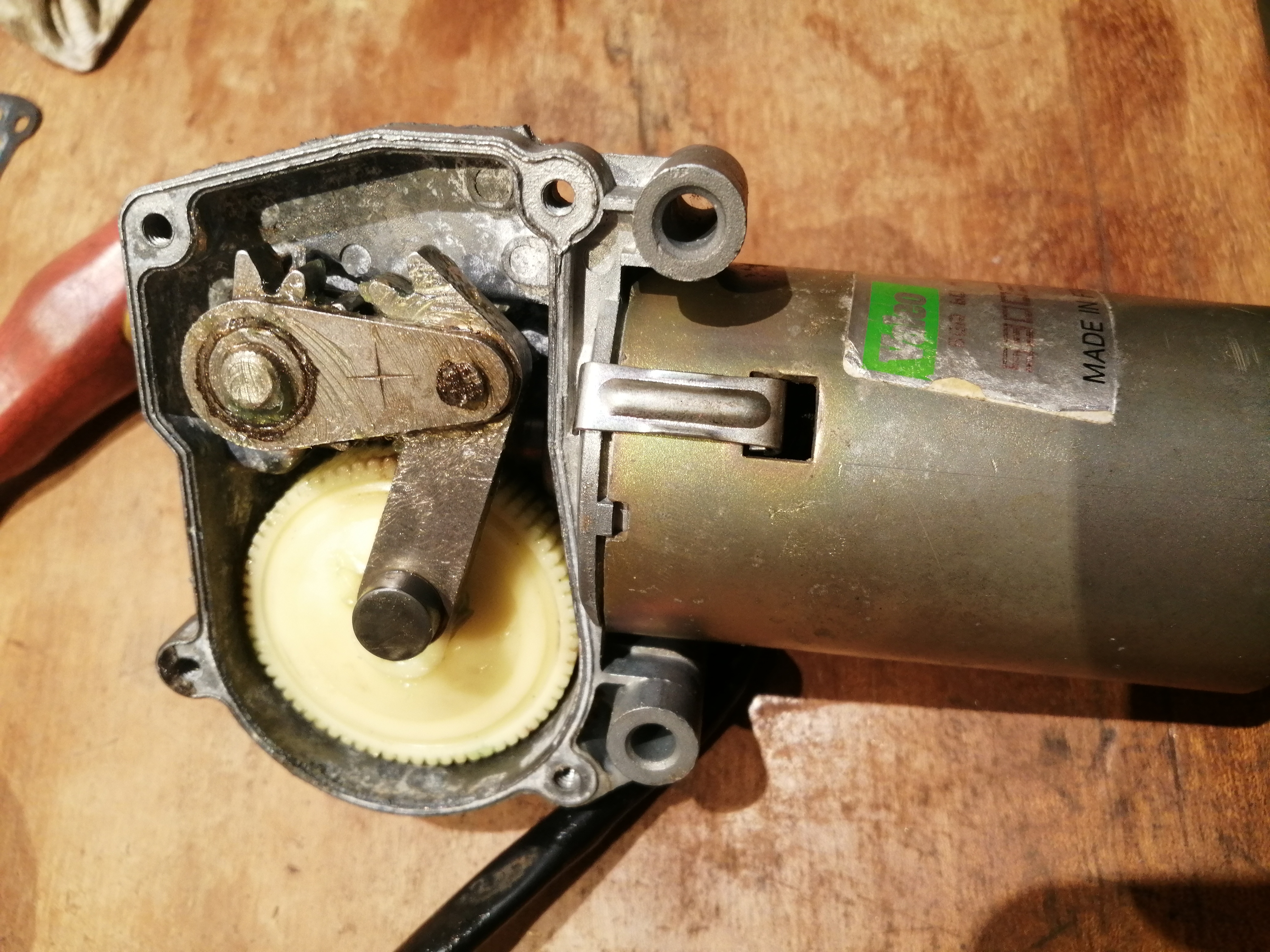

Znalazłem również przyczynę zacinającej się tylnej wycieraczki. Mechanizm w silniczku wycieraczki stracił smarowanie i na osi wycieraczki powstały tak duże opory że silnik sobie z nimi nie radził. Wystarczyło cały mechanizm rozkręcić, przeczyścić i nasmarować. Udało się zregenerować działający element bez potrzeby kupowania nowego
