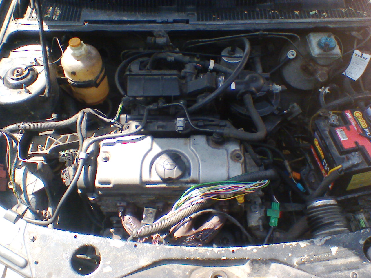

Będą. Na razie utknąłem :( kręci nie odpala, wydech nie pasuje ehhh
Dzisiaj zrobiłem porządek pod maską i okazało się, że dałem, tylnej części ciała, nie podpiąłem masy wiązki silnika, mam nadzieję, że jest to przyczyna problemów z odpaleniem. Tak to wygląda pod maską. Filtr powietrza jest od 1.6 citroena bo taki był na miejscu, nie będzie to jednak finalne rozwiązanie. Zmiany zaszły też w zawieszeniu, wpadły sprężyny od GTI. Wydaje mi się, że auto bardzo nie siadło.

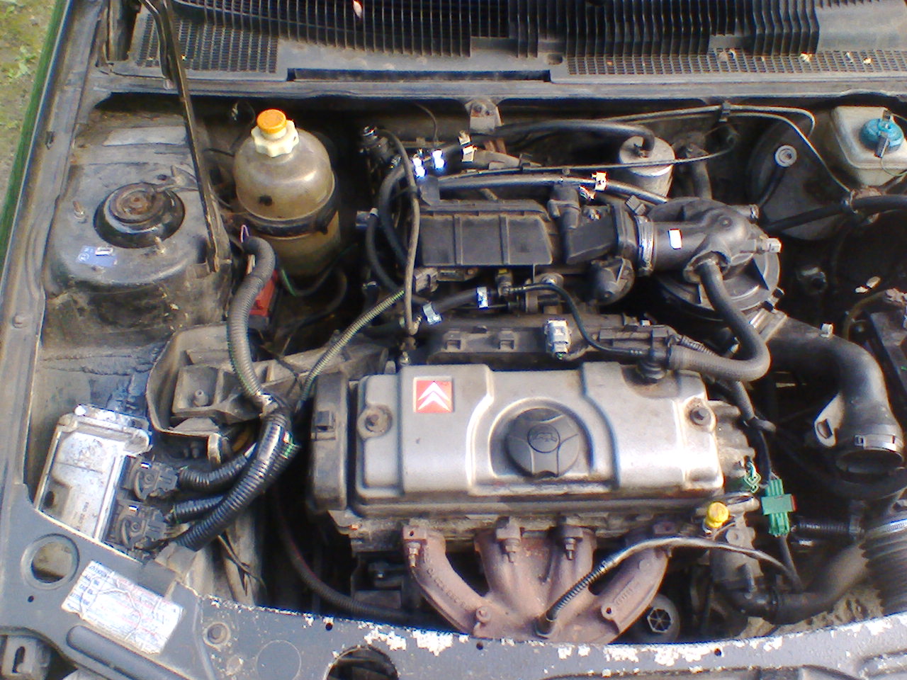

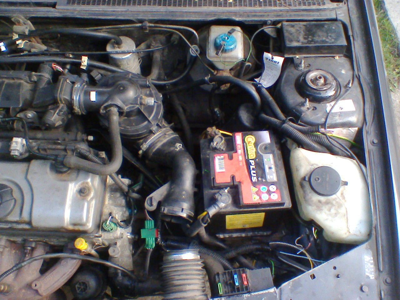

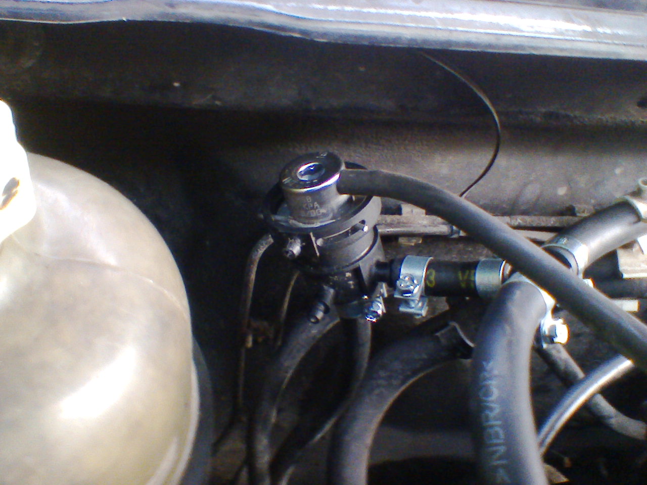

Wczoraj CytoLew został ostatecznie odpowietrzony i zamontowałem regulator ciśnienia. Zrobiłem porządek w komorze silnika, kable są już w wiązkach. Auto odpala, ale po nocnym postoju paliwo się cofa i trzeba dłużej kręcić rozrusznikiem, żeby odpalił. Problemem jest to, że po przekręceniu zapłonu pompa paliwa włącza się na 30 sek. co nie pozwala na wciągnięcie właściwej ilości paliwa. Paliwo cofa się do zbiornika i żeby to wyeliminować muszę zamontować zaworek zaraz za wyjściem z pompy paliwa. Kolejnym brakiem jest brak wskazań obrotomierza. Saxo i Pug różnią się sposobem podawania sygnału. Podobno można podłączyć sygnał od cewki zapłonowej. Może ktoś wie jak to zrobić?? Drugim nie działającym wskaźnikiem jest wskaźnik temperatury silnika. Chyba będę musiał go wymienić na 1 pinowy z 205-ki i spiąć z pominięciem Ecu, prosto na licznik, muszę jedynie obadać, czy jego sygnały są istotne dla działania silnika. W poniedziałek spawanie wydechu i jeździmy!
