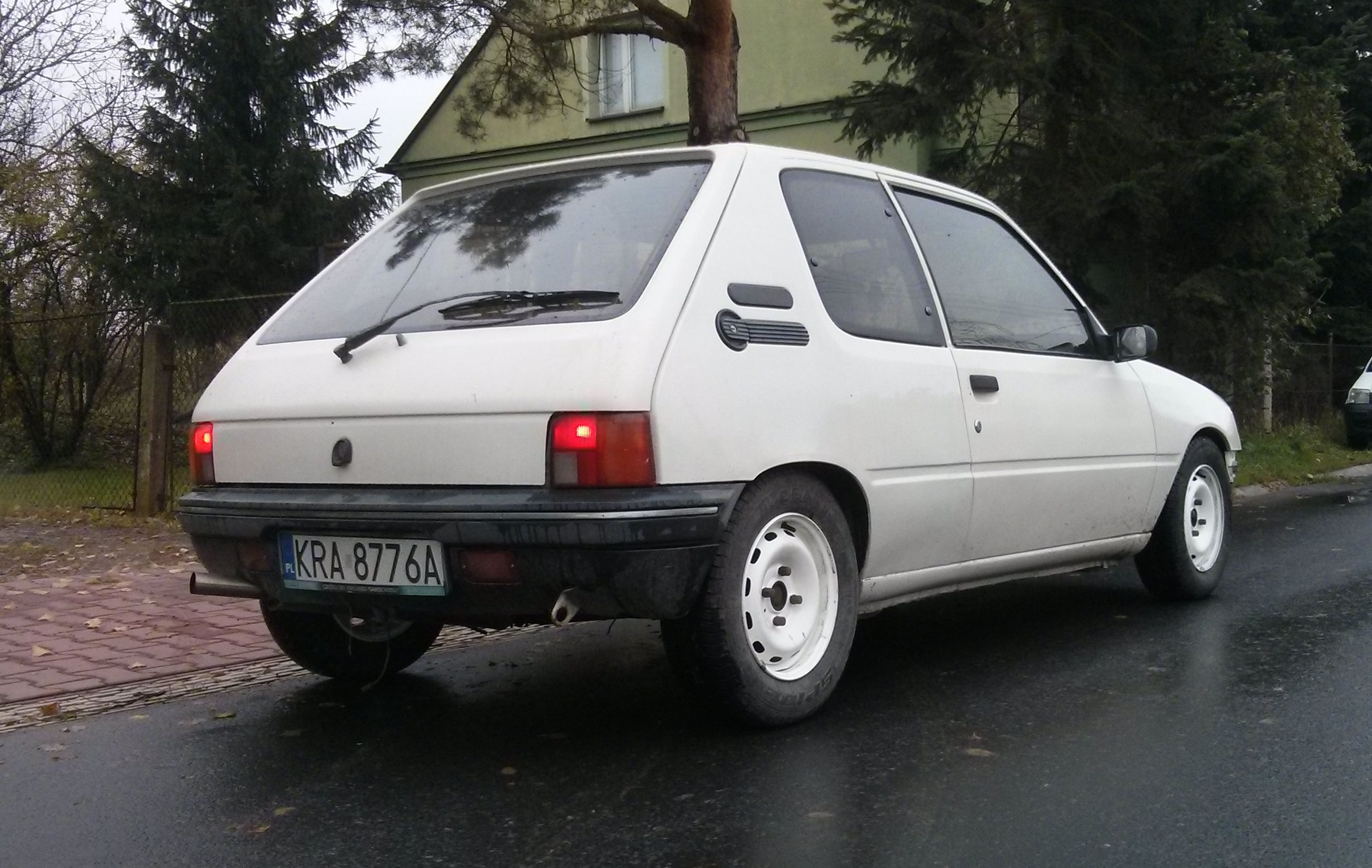

No jakoś leci, gdybym nie musiał przekładać silnika, pewnie więcej by było ogarnięte, ale... Dzisiaj troche po upalałem, nie wszystko git, nie wszystko poregulowane, cosik tam sie przytłucze.. Ale jest radośc straszna !
No cóż, feniks z popiołów
Cieszę się, że maszyna już jeździ
Kiedy można wpadać na oględziny? Przy okazji bym obczaił powstawanie projektu GTI, który jak mniemam buduje się nieopodal...
Wielki szacun, po tym wypadku z tyłem wielu z forumowiczów zapewne oddało by bude na złom i tylko graty przełozyło by do drugiej budy a Ty postanowiłeś na tej samej budzie wszystko odbudować. Szacun dla Ciebie za cierpliwość do tego autka

Jednak projekt obudził podziw nawet wśród niedowiarków. I to się nazywa zamiłowanie

No, w zasadzie codziennie jestem w domu popoludniami także kwestia do ustalenia.RafGentry pisze:Cieszę się, że maszyna już jeździ
Dzięki za dobre slowo Sam nie wierze, normalnie , ze wóz się podoba. No proszę
Znasz mnie Pyzio, więc wiesz, że zaraz bym kręcił nosem, że tu dwa różne plasticzki, tu nie ma blendy, znaczków no i kapselki by się przydały do felg
Ale w sumie to patrząc na to, jak ta buda wyglądała wcześniej, jestem pełen podziwu że miałeś zapał składać to do kupy. Jednocześnie wiem, że sam bym nigdy tak nie zrobił i poszukał zdrowej karoserii, ale to już Ci pisaliśmy wcześniej...
Co dalej planujesz przy aucie? Jak ma docelowo wyglądać z zewnątrz i w środku?
