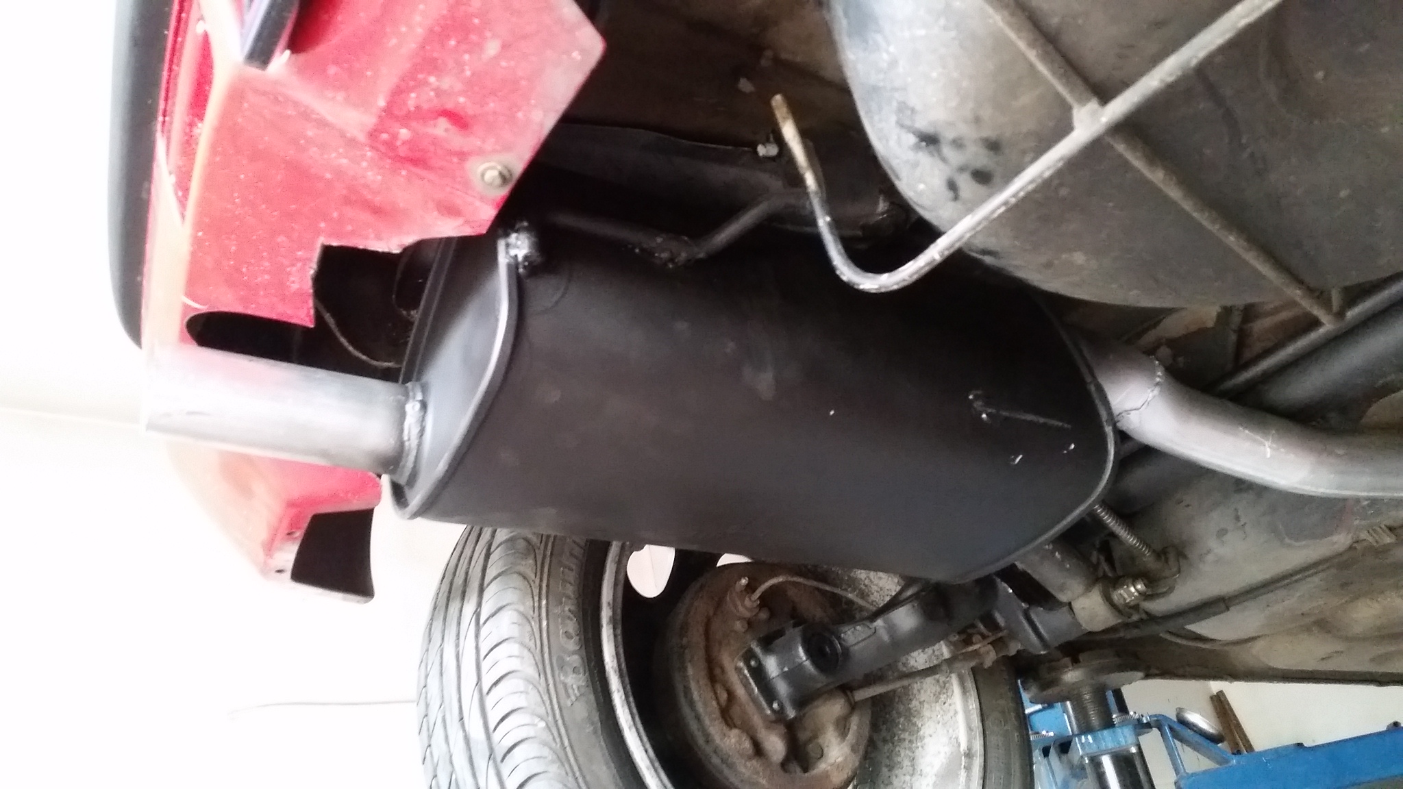

Prace powoli dobiegają końca, wreszcie jest nowy tłumik końcowy. Co Wy na to?
Stary:
Nowy:
Chcieliśmy zachować dużą średnicę rury (55 bodajże) i jednocześnie wyciszyć trochę auto.
Stary:
Nowy:

Jak dla mnie bomba! Ten stary podwójny to istny "wieśtjuning"
- Posty: 123
Nowy lepszy.
Wysłane z mojego C5303 przy użyciu Tapatalka
Oczywiście, że lepszy, choć pierwszemu daleko do wieśtuningu
- Posty: 123
słyszałem że ten nowy to niezła rzeźba była
A co właściciel na to ?

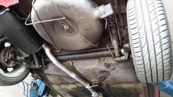

Więc tak, z tłumikiem trochę zabawy było wg relacji Michała. Chcieliśmy dobrać coś co nie będzie dławiło silnika, coś co będzie miało rurę 55, będzie cichsze i mniejsze, tak żeby nie wystawać jak poprzedni tłumik.
Wybór padł na tłumik do Alfy 156 2.5 V6. Oczywiście trzeba go było do niego dorobić nową rurę i mocowania i z tym Michał się trochę męczył.
Jak wygląda - fotki mój post wyżej. Od spodu: Jak jest teraz?
Przy normalnej jeździe, tak ok 2,5-3k obrotów jest naprawdę cicho. Przy prędkości 90-100km/h praktycznie nie słychać silnika, tylko szum powietrza.
Jak daję ostro gazu - jest głośno, ale przyjemnie głośno. Auto nabrało zupełnie innego brzmienia. Nagram kiedyś dźwięk wydechu, jest naprawdę spoko
Jak z mocą? Na początku wydawało mi się, że trochę toporniej CTI jedzie, ale dzisiaj zrobiłem mały test i chyba jest lepiej. Przy ok 6k obrotów osiągam 100km/h na dwójce. Wcześniej przy 90 wrzucałem trójkę. Test muszę jeszcze powtórzyć bo jechałem w nocy i bardziej uważałem na drogę niż na obrotomierz i licznik.
Teraz wady:
Nie wiem, czy to właściwość samej konstrukcji, czy też jakieś rozszczelnione, ale w zakresie 1,3-1,5k obrotów układ wpada w dosyć głośny rezonans. Szczególnie jest to dokuczliwe jak stoję na światłach i obroty są podniesione, wtedy jest głośno. Też spróbuję to nagrać.
Druga wada jest taka, że po zamontowaniu wydechu, nieco przesunęła się w lewo strumienica (chyba, albo to co po niej zostało) i przy wrzucaniu dwójki wali w nią wodzik (?). Trzeba mega precyzyjnie wrzucać dwójkę, żeby nie zawadzić. Pomysł jest żeby lekko wgnieść strumienicę w tym miejscu i będzie po problemie.
Teraz wady:
