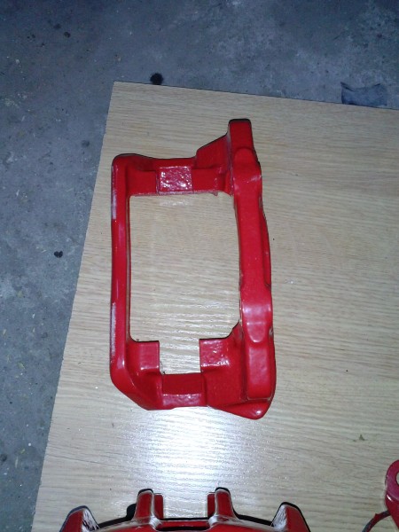

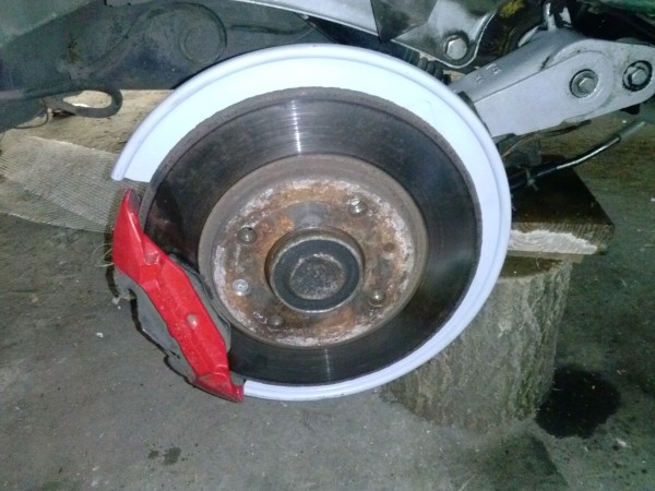

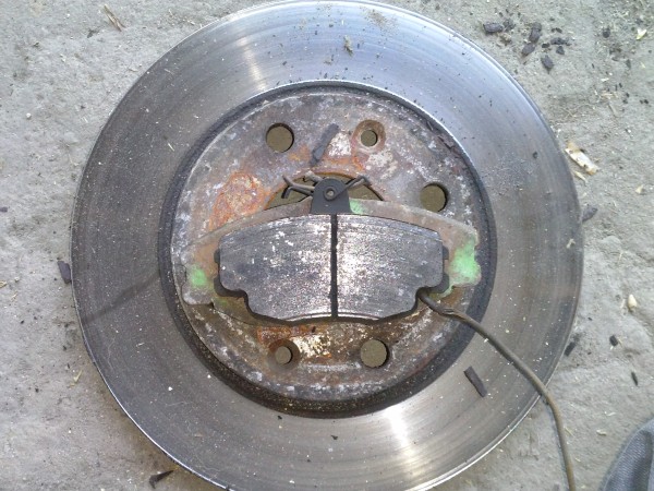

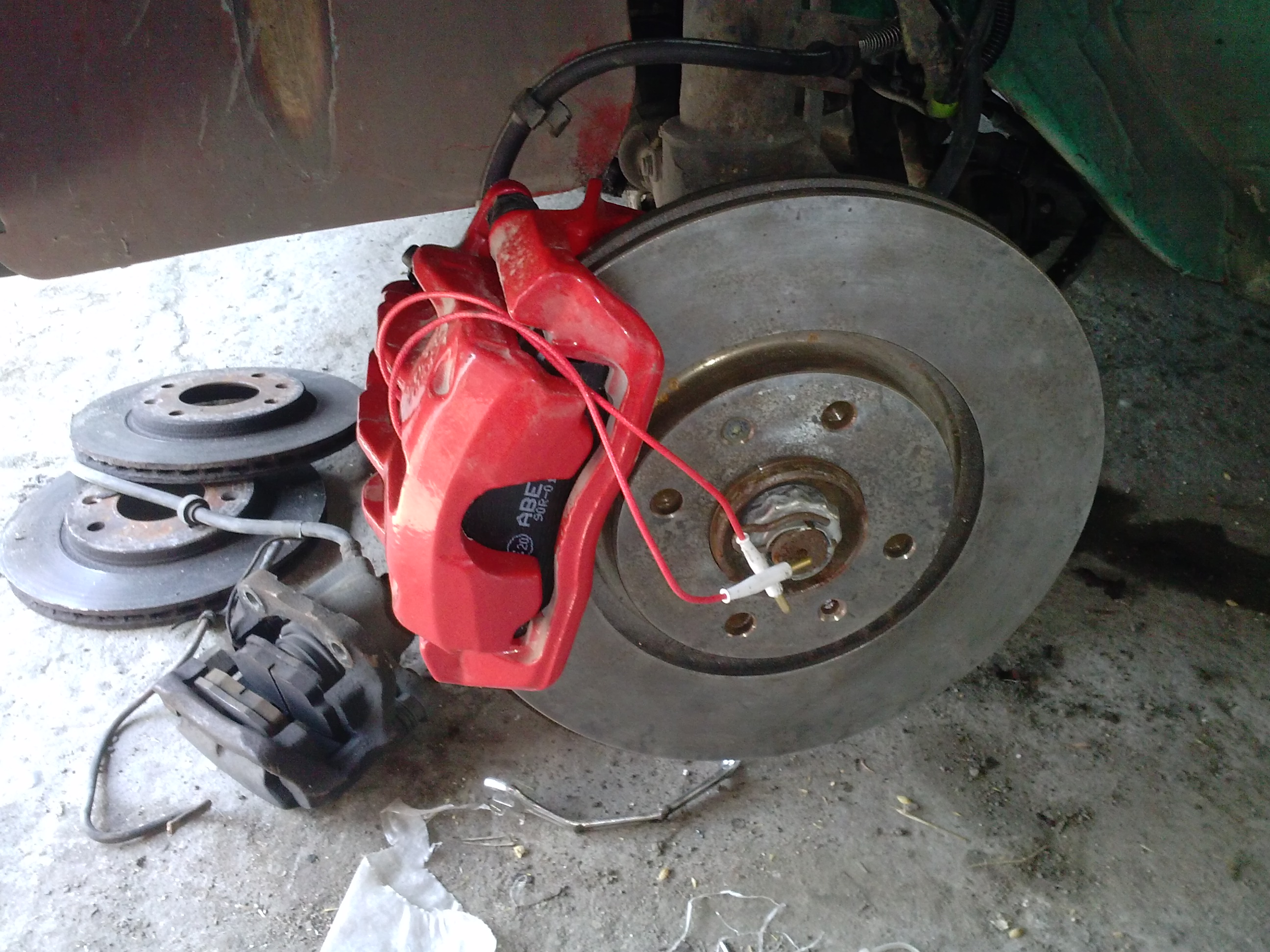

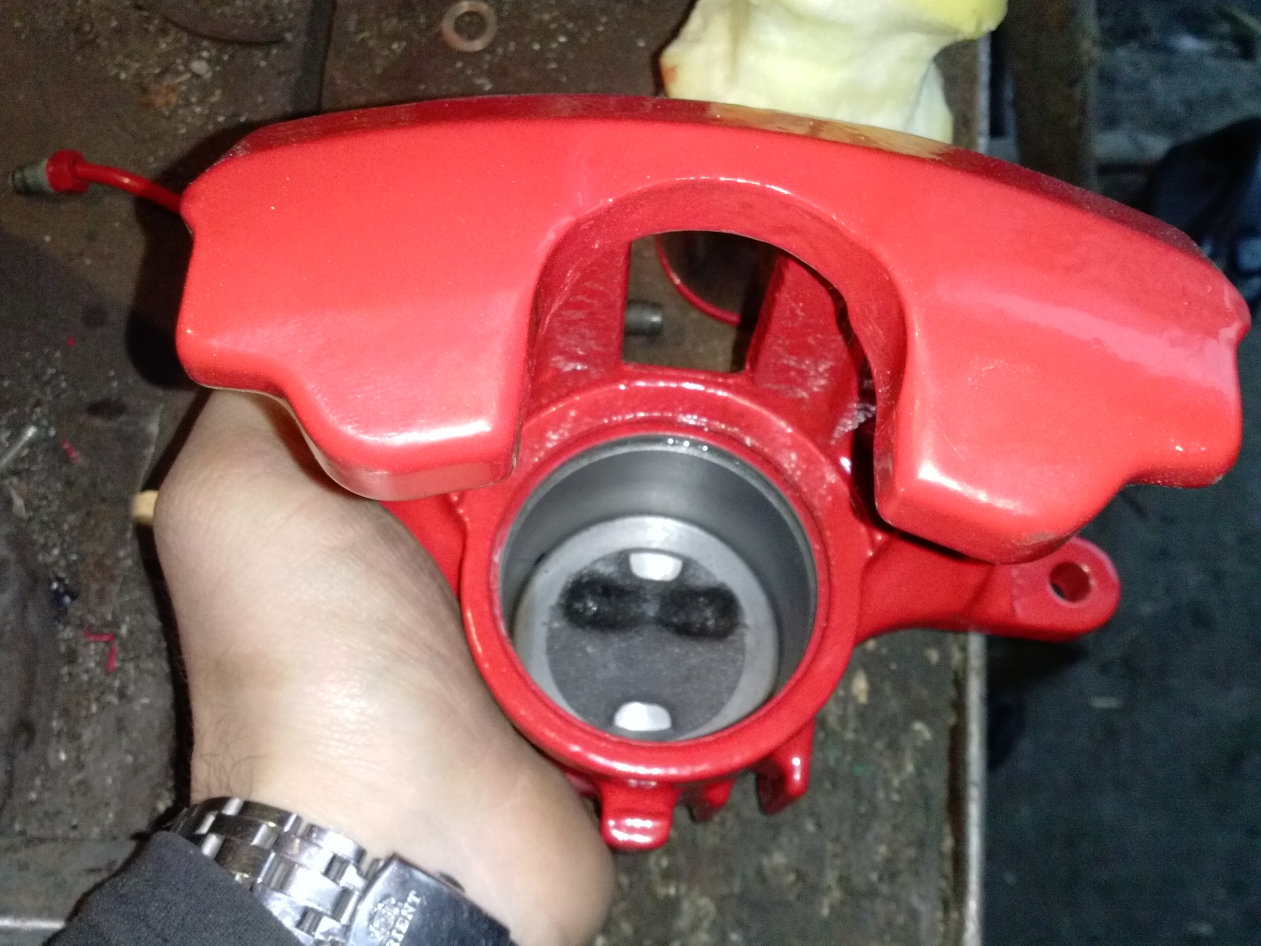

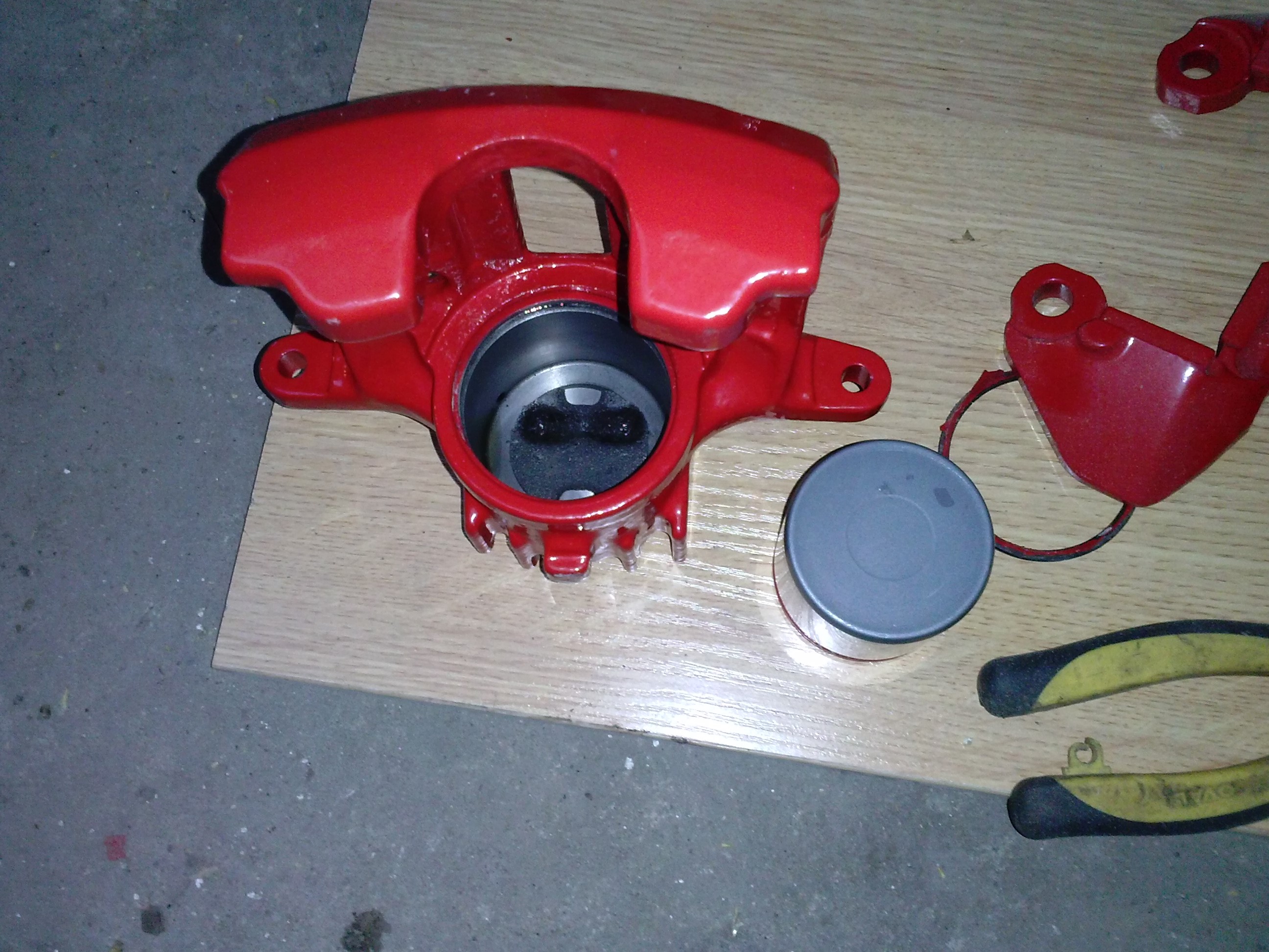

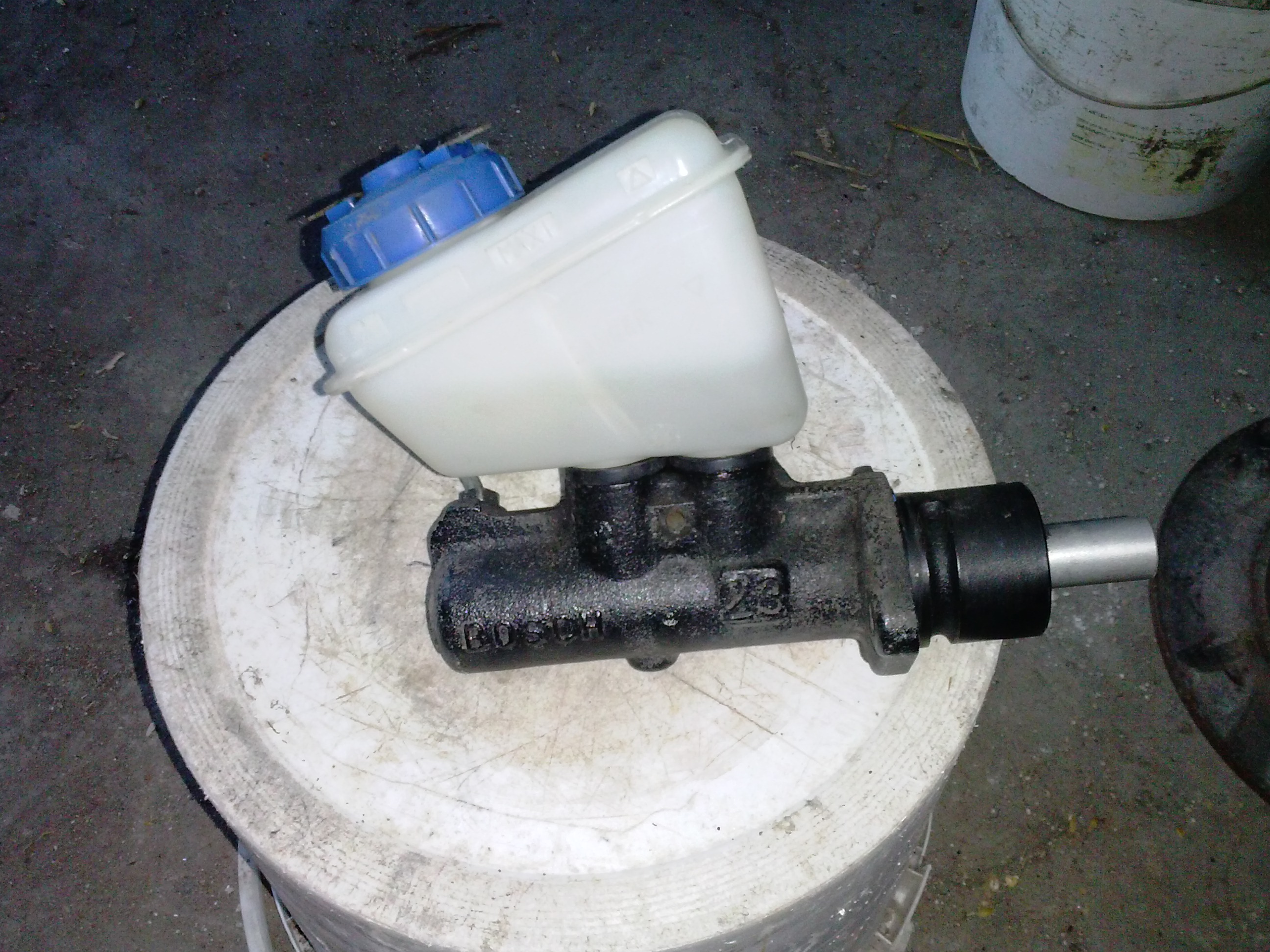

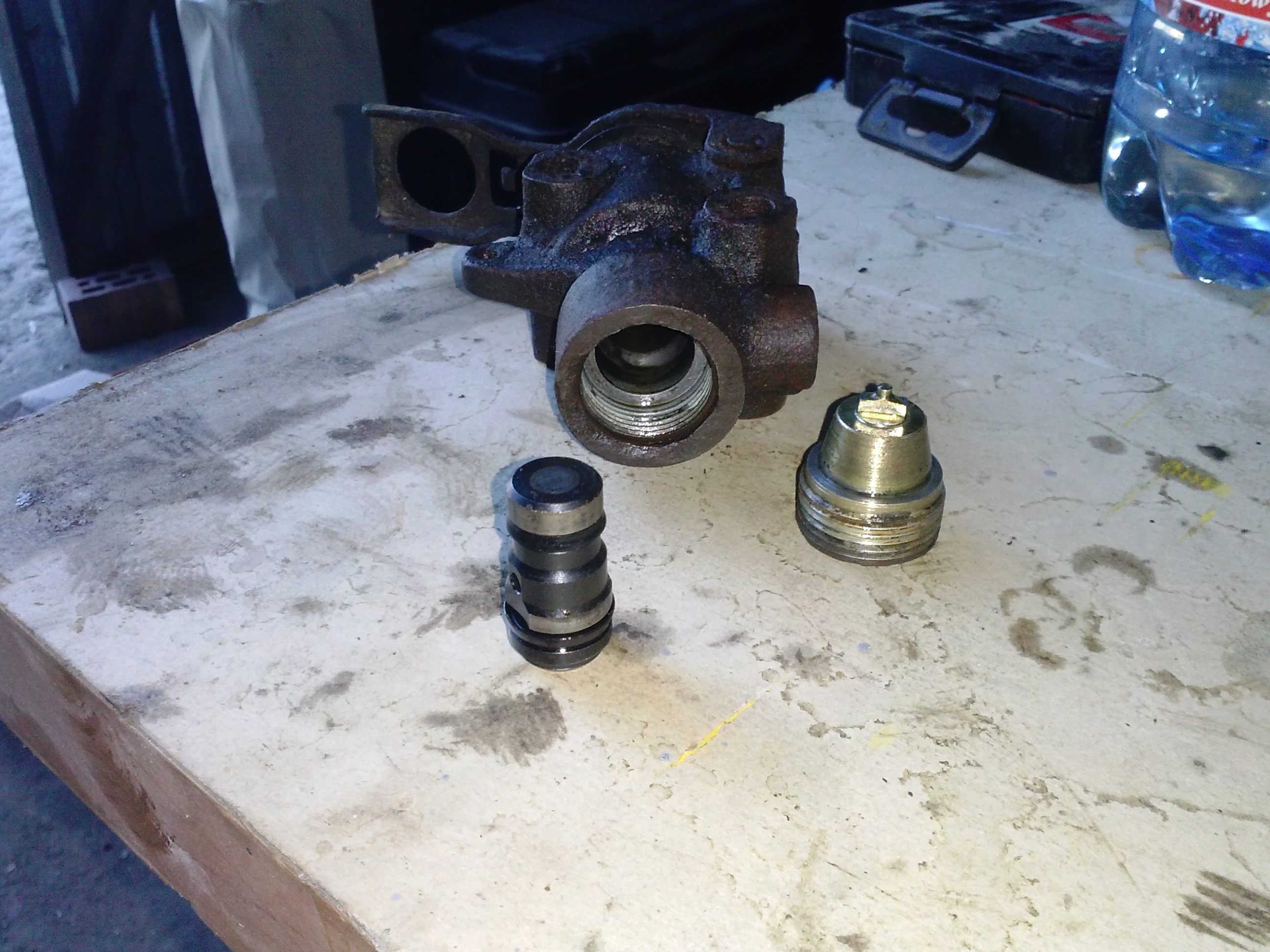

Z braku czasu zestaw hamulców z vts leży w szafie.

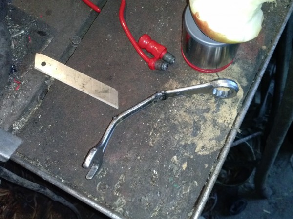

Za to korektory się regenerują. Korpus rozkręcony, dźwignie wyspawane, jakieś reparaturki leżą. Jeszcze pręta dokupić.

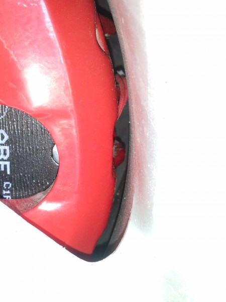

Zwalniacze z yrasx stv zamontowane. Troche ciasno się zrobiło...

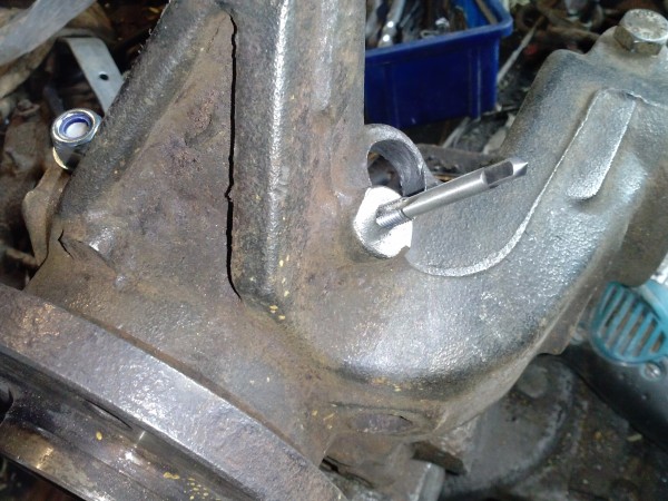

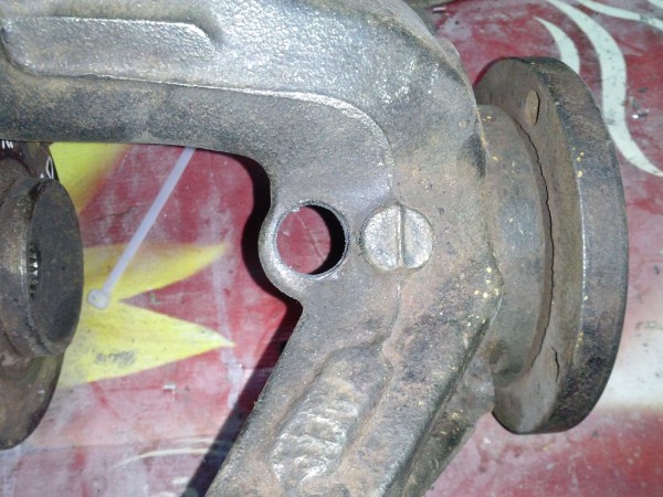

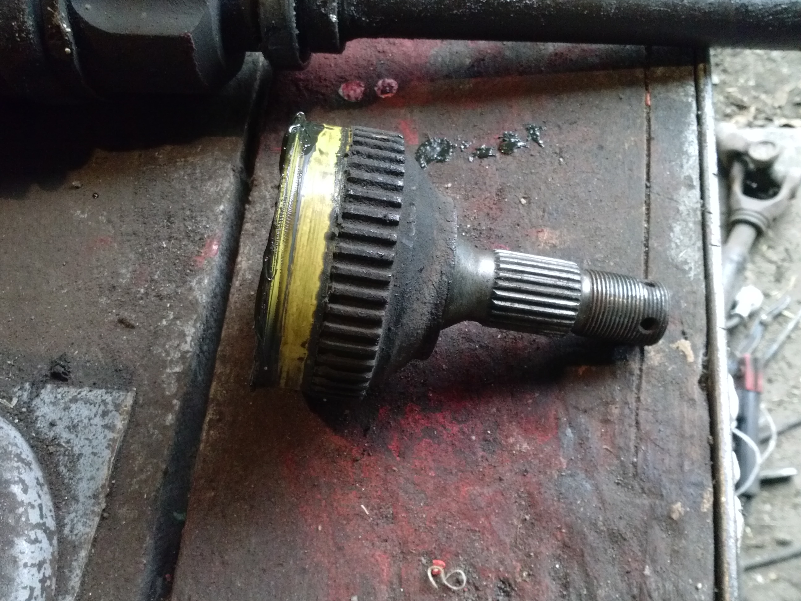

Zwrotnica wymieniona, w tygodniu wymieniłem jeszcze łączniki i osłony przegubów na długiej półosi.
