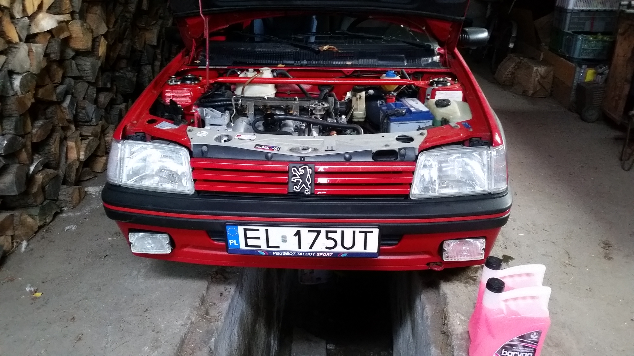

Wczoraj miałem okazję wymienić płyn chłodniczy i tak też zrobiłem. Stwierdziłem, że nie będę czekał na chłodniczkę oleju, bo nawet jak ją odbiorę, to nie będę miał kiedy tego wymienić, poza tym trzeba spuścić olej (wymieniany 4 miesiące temu), a bałem się że na dniach przyjdą mrozy. Tak więc wymieniłem wczoraj płyn chłodniczy, a na wiosnę wymienię chłodniczkę, olej i jeszcze raz płyn chłodniczy. Kupiłem dwie bańki 10l Borygo, Do układu wlałem około 4,5l, więc wystarczyła by jedna bańka. Dodatkowo jeden litr poświęciłem na przepłukanie układu po spuszczeniu starego płynu. Przebieg przy wymianie około 211450km.
Przy okazji - CTI zostało umyte, chyba jeden z ostatnich razów w tym sezonie.
Dzisiaj byłem odebrać zamówioną chłodniczkę, niestety okazało się, że jej wysokość jest większa niż ta, którą mam obecnie (ok. 65mm vs ok 48mm). Niby tylko 17mm, ale filtr oleju jest prawie na styk z chłodnicą, więc przyszłe wymiany oleju wymagałyby zdjęcia chłodnicy. Dlatego też chłodniczki nie wziąłem i będę szukał innej.
