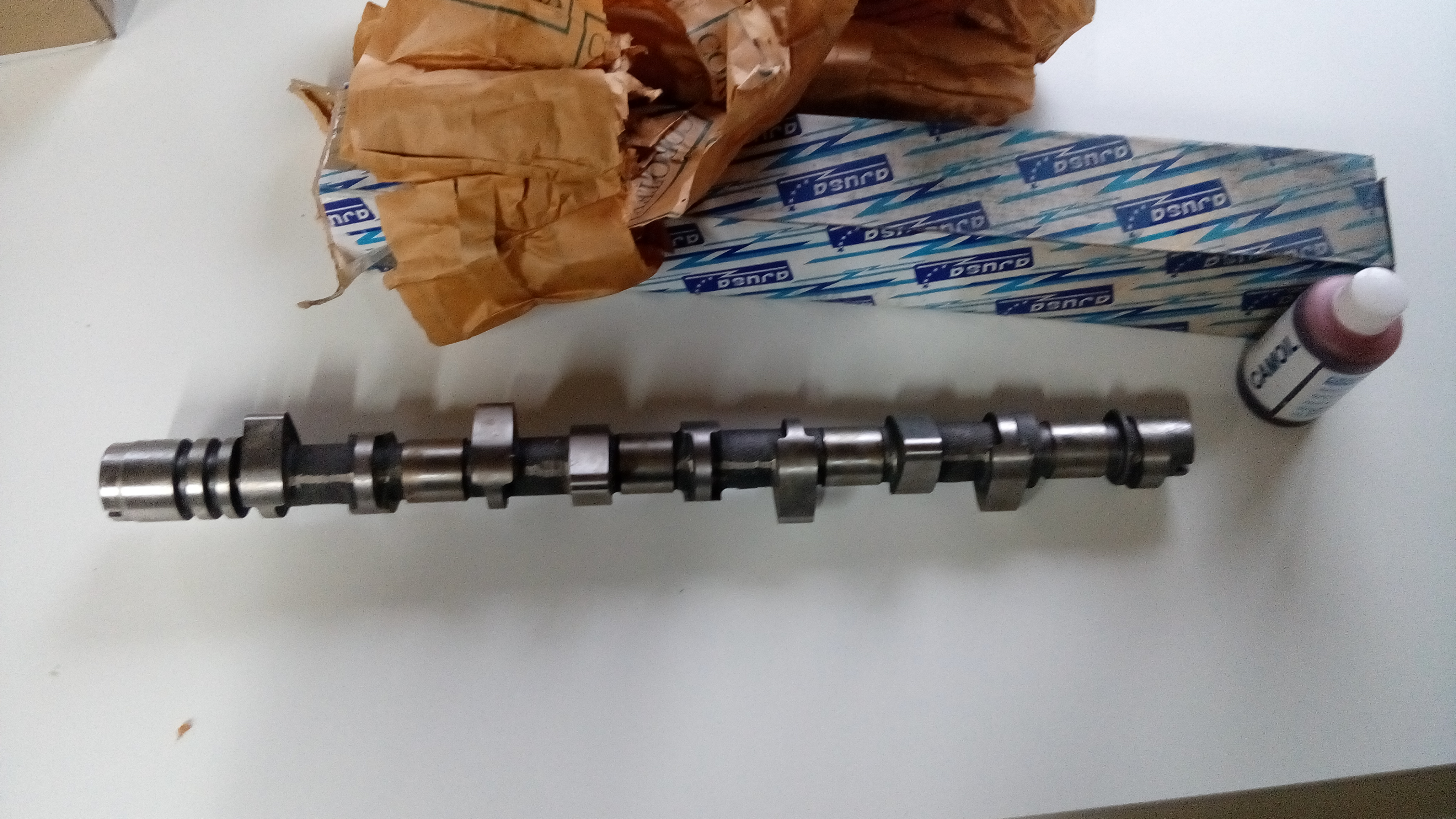

Wymiary starego wałka rozrządu w DKZ
Wysokośćbkrzywek kolejno od koła pasowego:
47,3mm jedyna która jest podobna kształtem do nowego wałka
45,4
45,6
44,9
43,2
43
45,1
44,2

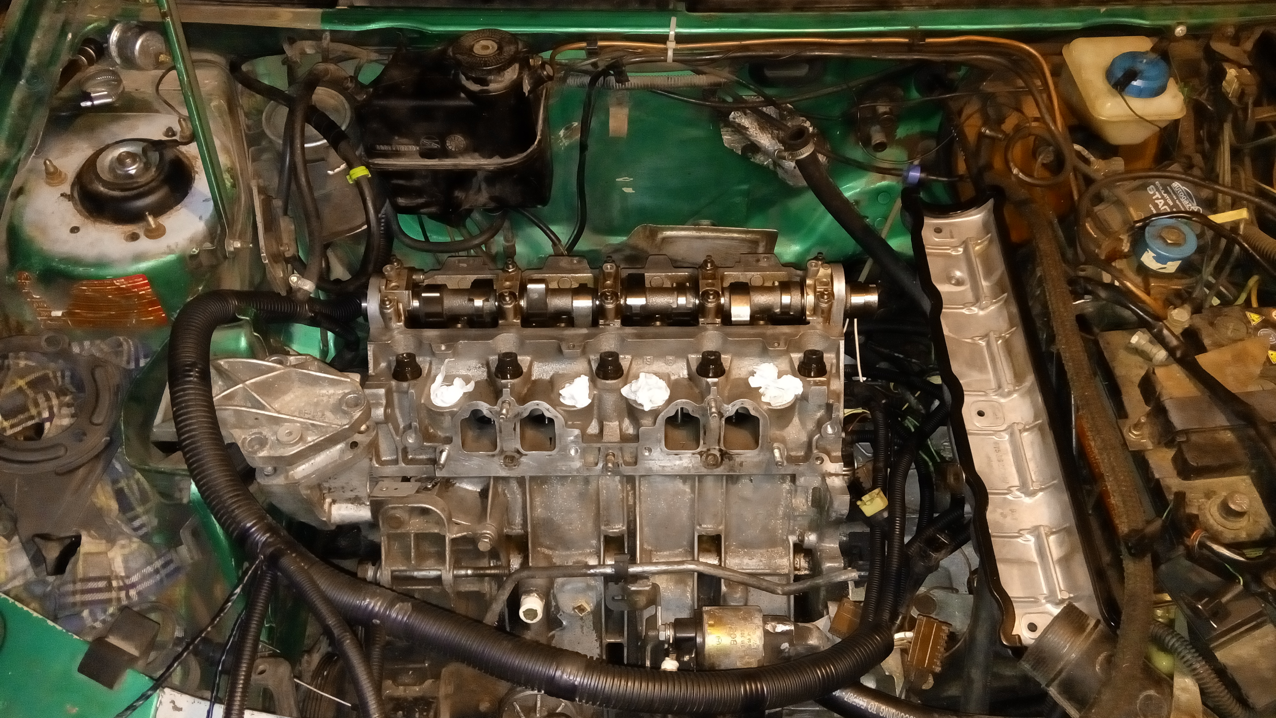

A nowy wałek jest dużo lepsiejszy. Pomalutku do przodu, swoją droga nasz forumowy guru od olejów byłby dumny na widok czystości skrzyni korbowej po prawie 70kkm. Zrobione:
-głowica + nowy wałek + nowe oringi przewodu olejowego
-pompa, napinacz paska rozrządu nowe
-total 10w50 + filtr, powietrza też nowy
-wyczyszczona, poprawiona instalacja elektryczna silnika, zaizolowanie wiązek od nowa
-przebudowana odma
-wymieniony zbiorniczek wyrównawczy na dislowski
-usunięcie "konserwacji" z przegrody czołowej i wszystkiego dookoła
-wyskrobanie/wymycie przewodów wodnych
-poprawiona wiązka od czujnika abs
-kopuła Beru, palec cośtam, przewody WN magneti marelli

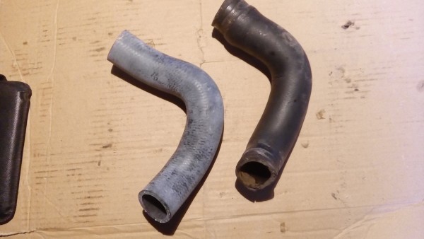

Przygotowania do zimy, jeszcze tylko wmontować podgrzewacz.
Wymieniony również na nowy przewód układu chłodzenia silnik-metalowy łącznik. Stary jest popękany i najwyższa pora było go wymienić. Zostało jeszcze podłączyć czujnik poziomu płynu.
GTI_Efekt Masy
Re: Peugeot 205 GTI Griffe 908
Gdzie taki przewód dostałeś?

Dostepny w necie, aż 22zł.

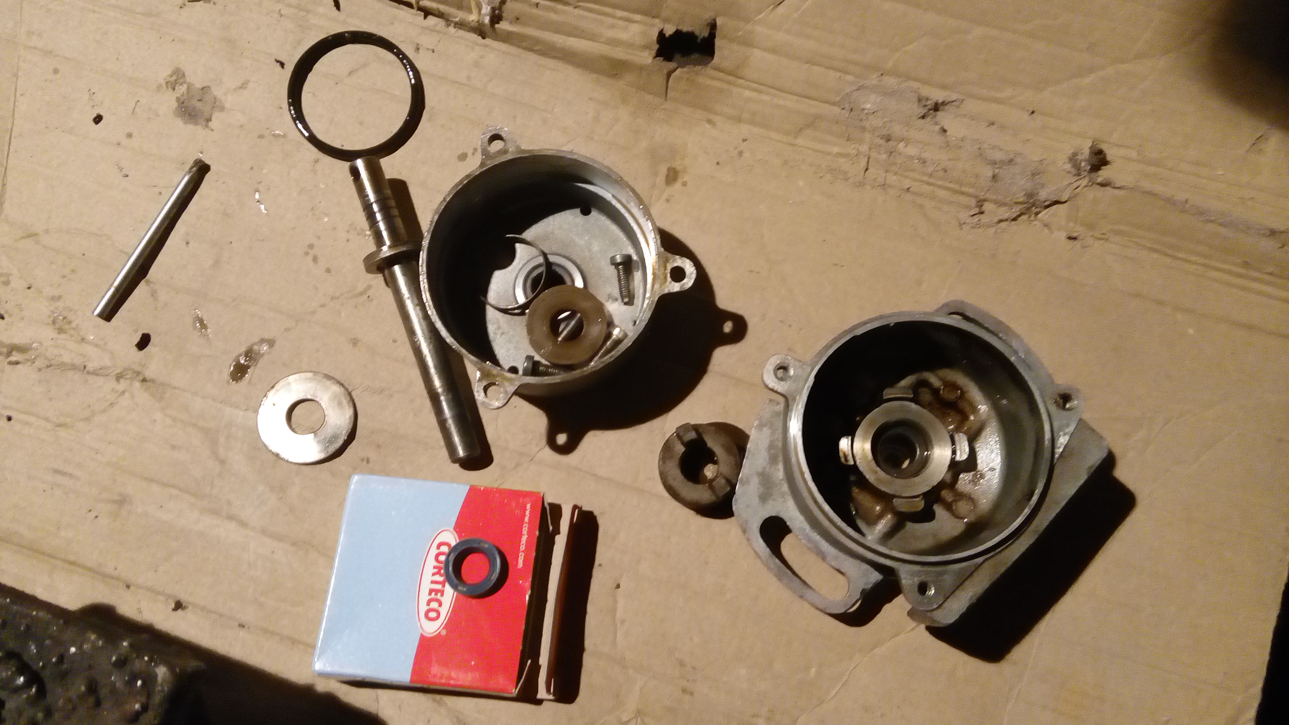

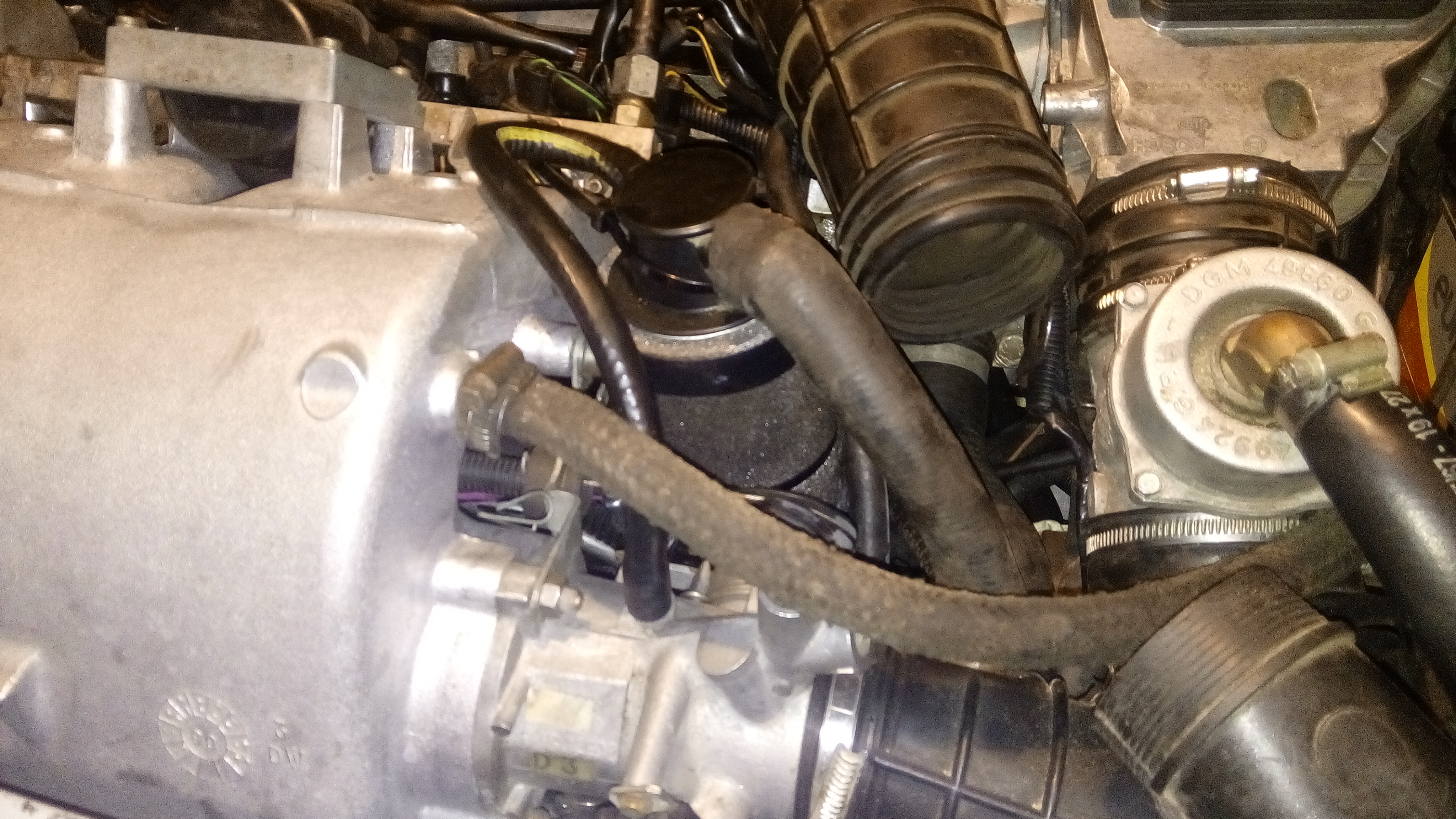

Wymienione uszczelnienie rozdzielacza zapłoniu. Stary uszczelniacz rozpadł się po wymontowaniu. Miałem wmontować rozdzielacz od ddz-a ale w trakcie rozbierania rozpadła się jedna z podkładek. Dotarła też nowa wydajniejsza gazownia. Problem stanowi ilość miejsca potrzebna do jego zabudowy w aucie i izolacja termiczna. Póki nie ma mrozów ogrzewania działa wystarczająco dobrze ale przy dużych mrozach i max ogrzewaniu temp. silnika potrafiła spaść w okolice 70st. Interwencji wymaga też blos ale w jego przypadku wystarczy wymiana oringów. Przebudowana odma również nie sprawia problemów. Śladowy nalot pojawił się w przewodzie pomiędzy korkiem a kolankiem dolotu ale auto po nocy pod chmurką robi max 40km.
