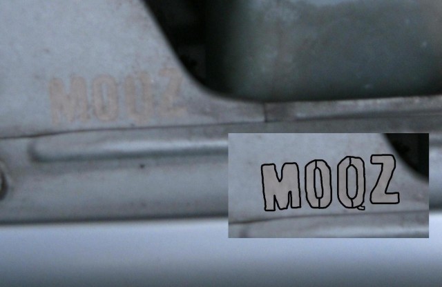

Tymczasem zastanawiam się nad zakupieniem/odtworzeniem szablonów do kodów lakieru. Znalazłem zdjęcie pokazujace, jak powinno to wyglądać na moim dieselku, a nie ukrywam że chciałbym żeby na pas przedni wrócił kod M0QZ.
Widziałem takie szablony do Griffe i GTI/CTI. Wie ktoś, czy mają one jakąś nazwę w serviceboksie? Czy w ogóle przez ASO można to zamówić?

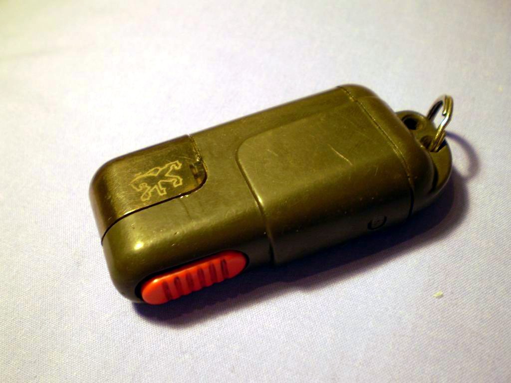

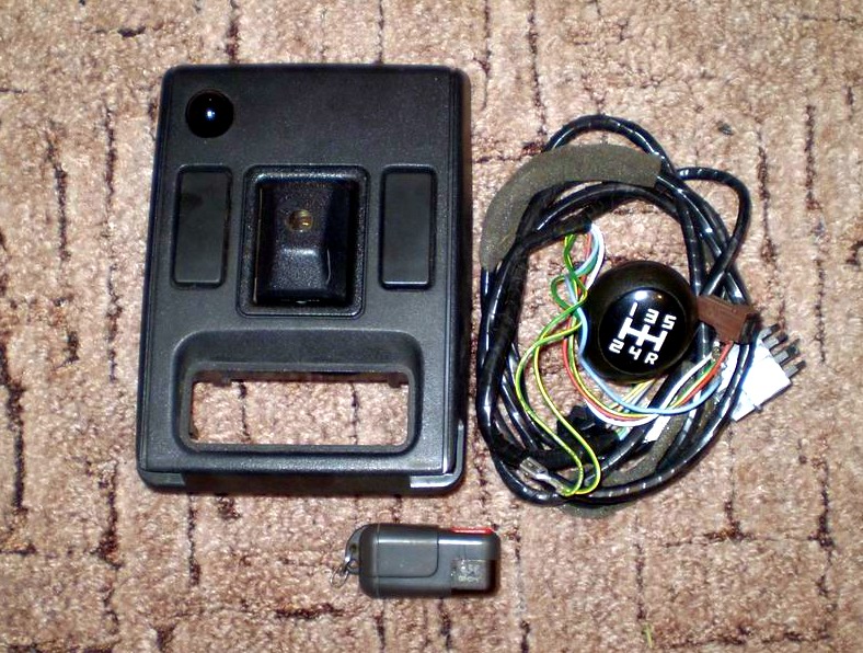

Gromadzenie gratów na wiosnę trwa. Tym razem udało mi się zakupić dość rzadko spotykany zestaw, a konkretnie pilota centralnego zamka, wraz z centralką podczerwieni i (miejmy nadzieje kompletną) instalacją.
Jako, że w dieselku mam centralny zamek, wiosną postaram się zafundować Pugowi otwieranie z pilota.

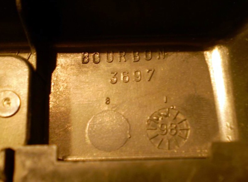

Co ciekawe, padlina którą szabrowałem była dość świeża. Rok produkcji to luty 1998. Choć jak na Bourbon z tego roku, to chyba szału nie robi :lol:

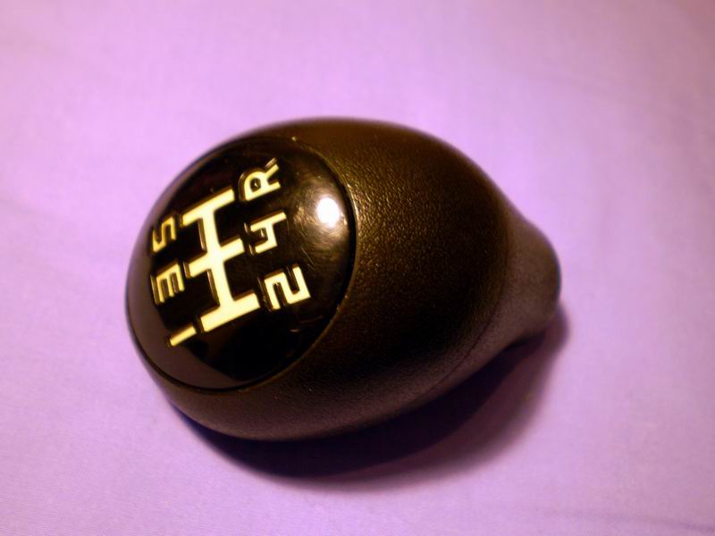

Do kompletu wytargałem jeszcze gałkę zmiany biegów z rozbitego 205 Generation Diesel.

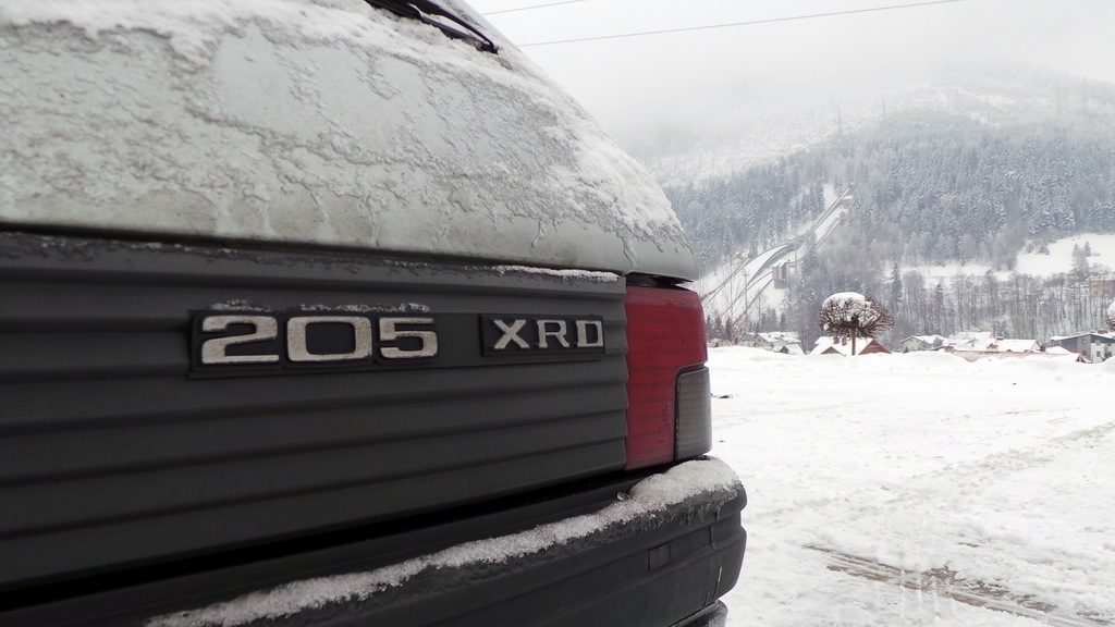

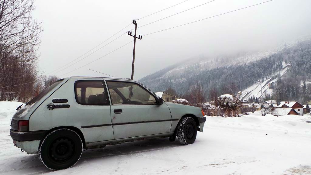

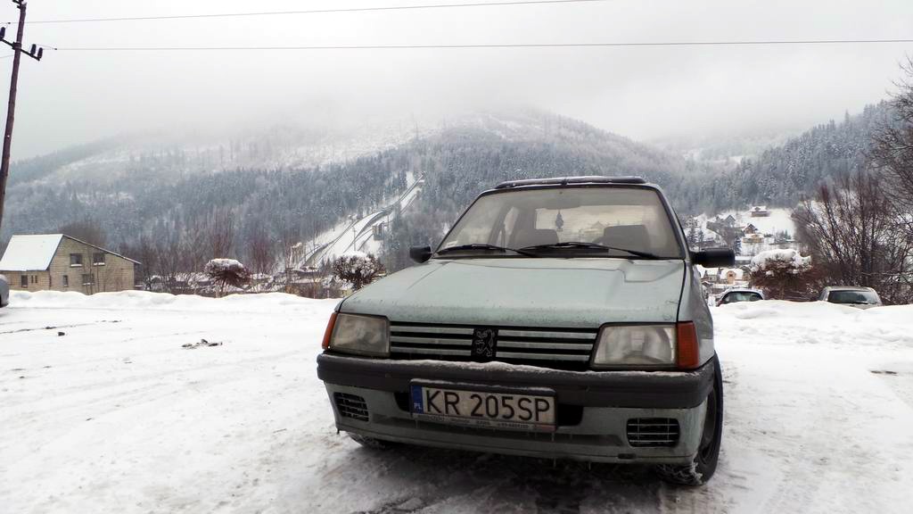

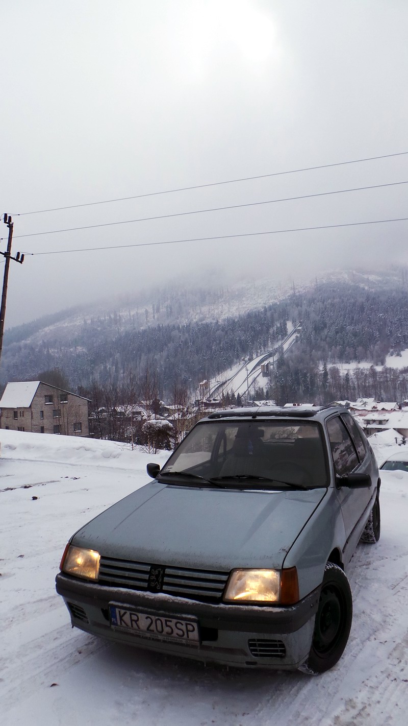

Naprawdę bardzo fajnie. To, co zaobserwowałem po pierwszych 20-30 kilometrach, czyli cichsza praca silnika, nadal się utrzymuje. A poza tym, to auto jest do bólu przewidywalne. Zawsze odpala za pierwszym razem, pracuje równo, stabilnie i dowozi mnie tam, gdzie chcę.
Tutaj parę fotek z wyprawy do Szczyrku. Usyfiony po trasie jak diabli, ale dojechał bez absolutnie żadnych sensacji. Droga powrotna w trzech chłopa z pełnym bagażnikiem też zero problemów. Wiadomo, że demon prędkości to nie jest, ale idzie się przyzwyczaić.

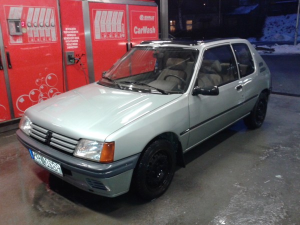

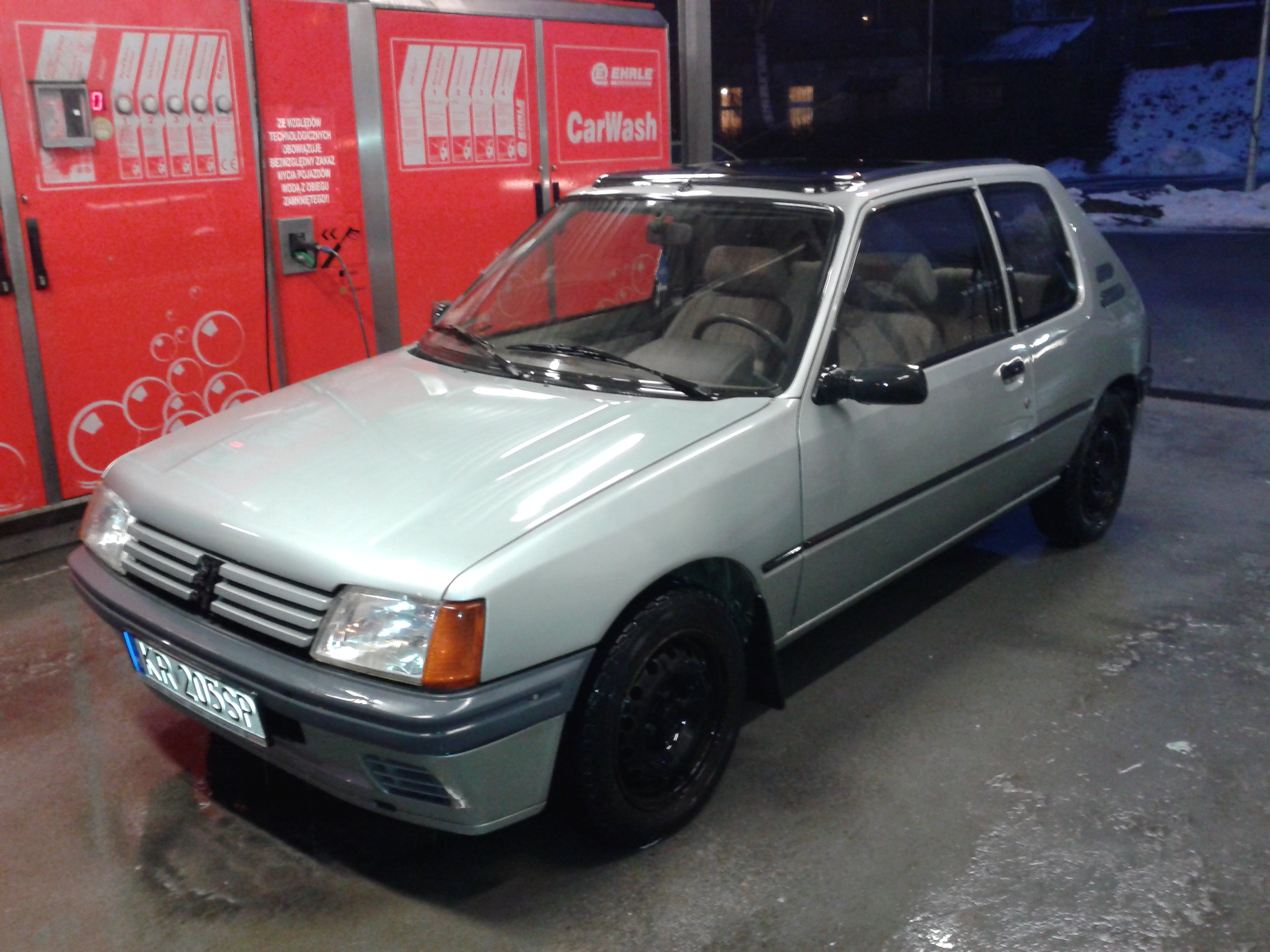

Ileż radości może dać człowiekowi jeden dzień z plusową temperaturą... Wreszcie spłukałem trochę soli i drogowego syfu z dieselka.
Zrobi się trochę cieplej, to trzeba będzie się nim zająć na poważniej. Do wymiany tuleja wahacza, gumy na stabilizatorach, pewnie od razu klocki i tarcze też dostanie nowe.

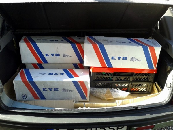

Po 12 tysiącach kilometrów tłuczenia dieselka po dziurach nadszedł czas na ogarnięcie zawieszenia. Na przód wejdą Kayaby kupione tydzień temu, przy okazji chcę wymienić na nowe parę innych części. Na pewno gumy stabilizatora i wahacze.
Chętnie posłucham Waszych sugestii odnośnie w.w. części. Jakie kupić, jakich się wystrzegać? Do tej pory kupowałem jedynie wahacze GTI, z tymi "zwyklakami" nie miałem jeszcze do czynienia.
Czy gumy stabilizatora do diesla są jakieś inne, niż do pozostałych wersji?
Aha: zmieniam też tarcze i klocki. Szukam kompletu w DOBREJ cenie. Zaznaczam, że heble w dieselku mam z 1.9 GTI. Jakbyście mieli coś na oku, to dajcie proszę znać.
Danke _O_
Re: 205 Lodołamacz
Gumy różnią się jedynie średnicą :wink:
Jeśli chodzi o wahacze- lepiej omijać wszystkie tańsze niż 100zł :Y Najlepsze będą TRW, Febi i Moog. Optimal, QH jeszcze ujdą. Tarcze i klocki TRW lub Mintex. Dość tanie i stosunkowo dobre są też klocki Jurid :wink:
