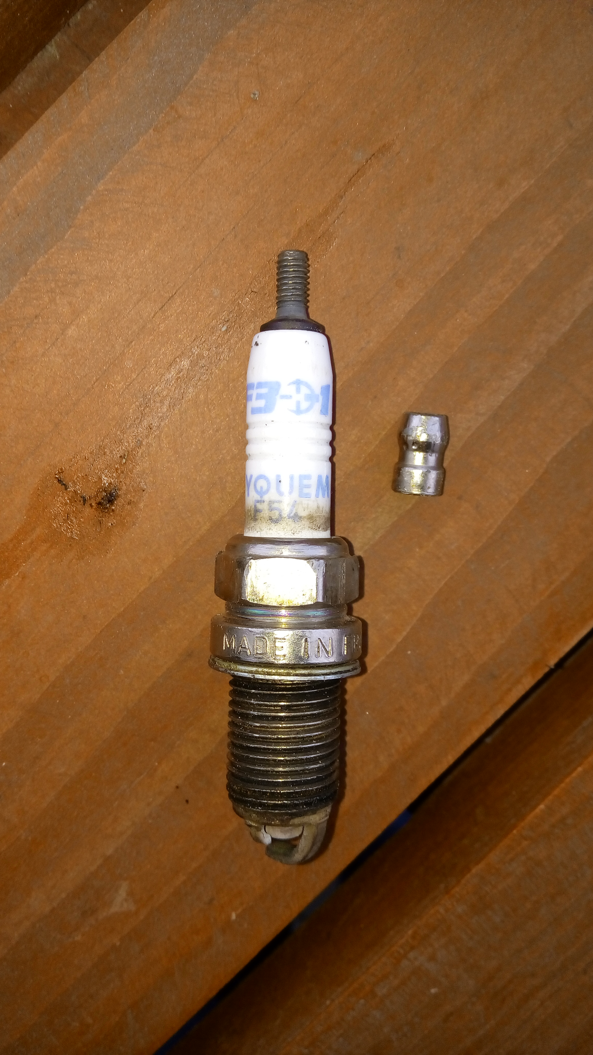

Właśnie wydaje mi się ze te świece to niestety nie są irydowe tylko zwykłe ...
Musisz szukać gdzieś może ma ktoś w starych zapasach...a spytaj na Radwańskiej w sklepie do franc..o ile jeszcze on istnieje.

No to może Beru UXF79 (0002335606)? Mają dokładnie takie złącze jakiego potrzebujesz, tyle że to do 1.9 8v a katalog beru do miga podaje tylko Z60 bez alternatywy.
Dedykowane do mi19 1.9 Denso K22pbr-s lub droższe IK22 , złącze M4/SAE
Jeszcze to Eyquem RFC 62 LS3 (ref. peugeot 5962W4)

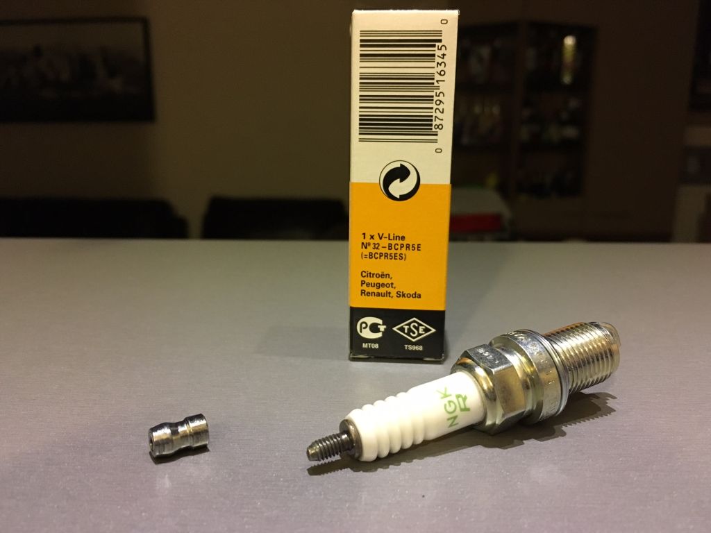

Pierwszy sukces w poszukiwaniu pasujących świec. Byłem dzisiaj na łódzkiej giełdzie samochodowej i zupełnie przypadkiem trafiłem na stoisko, na który znaleźli świecie i co najważniejsze mieli je ![Smile :)](./images/smilies/smile1.gif)
Kupiłem NGK BCPR5E. To są zwykłe niklowe świece, na razie muszą wystarczyć, ale będę dalej szukał. Przy okazji na giełdzie kupiłem drugą 205, trochę zmęczoną ale za to Turbo16: CTI już czeka na odbiór w 205garage.

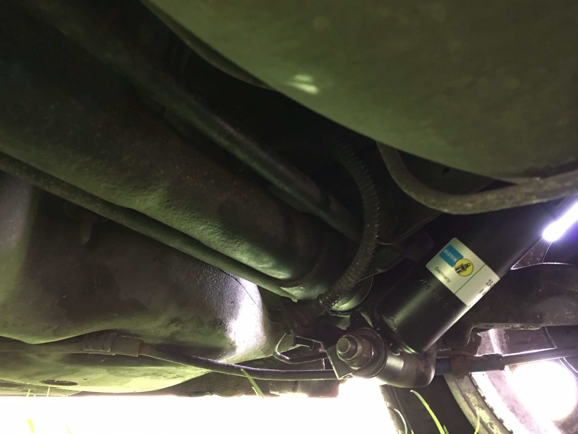

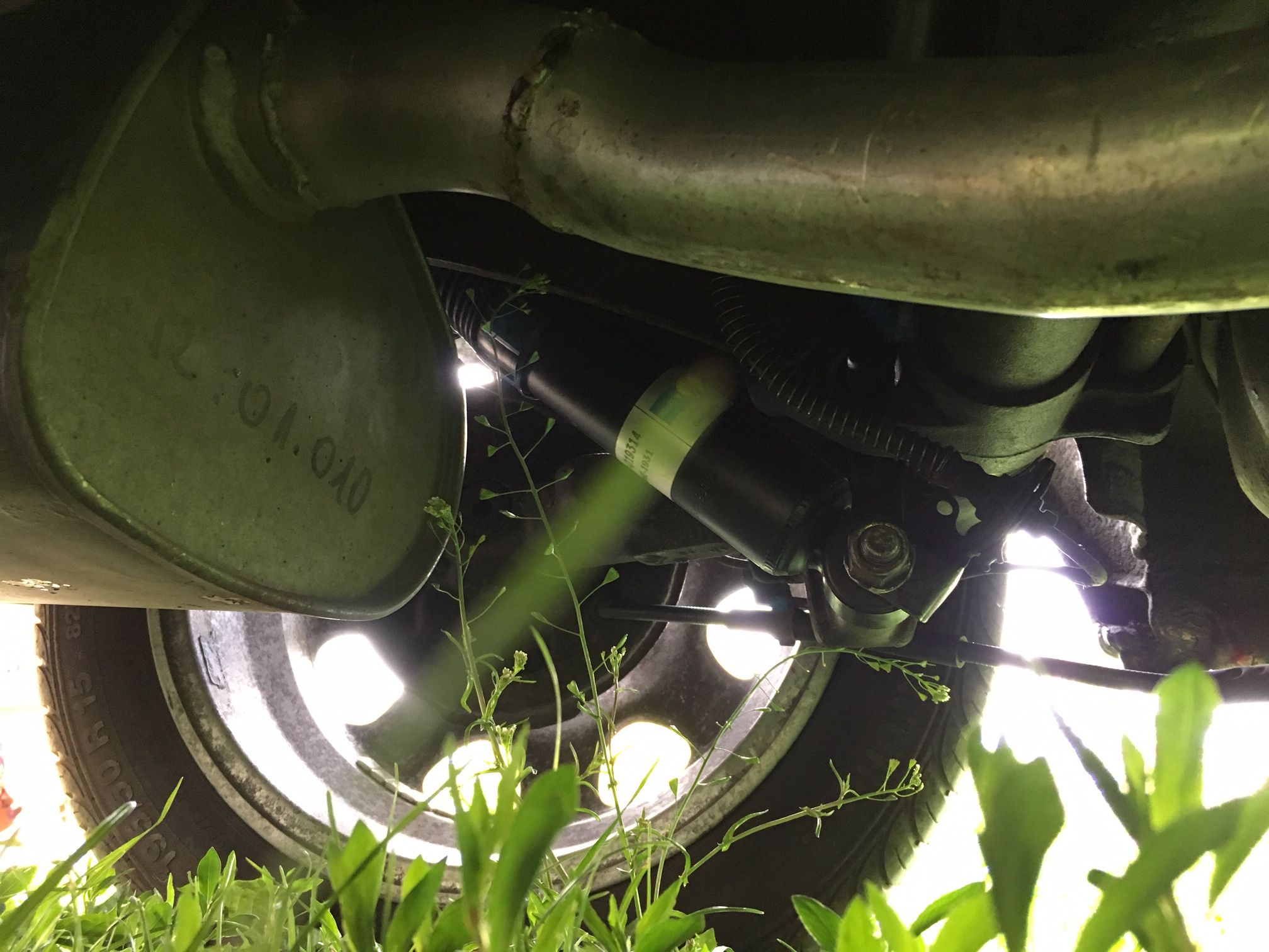

Poprawiony wydech, zweryfikowana chłodniczka oleju (delikatnie puszcza płyn chłodniczy, ale na razie zostaje). Przy okazji wymieniony został olej i filtr. Sprawdzone zawieszenie. Jeszcze w czwartek zdecydowałem się na wymianę tylnych amortyzatorów. Szybka akcja i w piątek przed odbiorem były zamontowane nowe Bilsteiny B4. Także po ubiegłorocznym remoncie belki - można uznać że zawieszenie z tyłu jest nowe i na jakiś czas obejdzie się bez prac![Smile :)](./images/smilies/smile1.gif)
Stare amorki okazały się być jeszcze fabrycznymi, jeden w ogóle nie odbijał. Teraz mam wrażenie że tył się bardzo buja. Wcześniej było naprawdę twardo i taka charakterystyka mi się nawet bardziej podobała. Dodatkowo jeszcze przed wymianą amorów (jeszcze nie myślałem żeby je wymienić) Michał podniósł tył, bo był za nisko. Teraz po zainstalowaniu Bilsteinów jest jeszcze wyżej. Niestety nie było już czasu, żeby go obniżać. Zostawiam to na niedaleką przyszłość.

Stare jeszcze są w aucie, nowe czekają na założenie.
