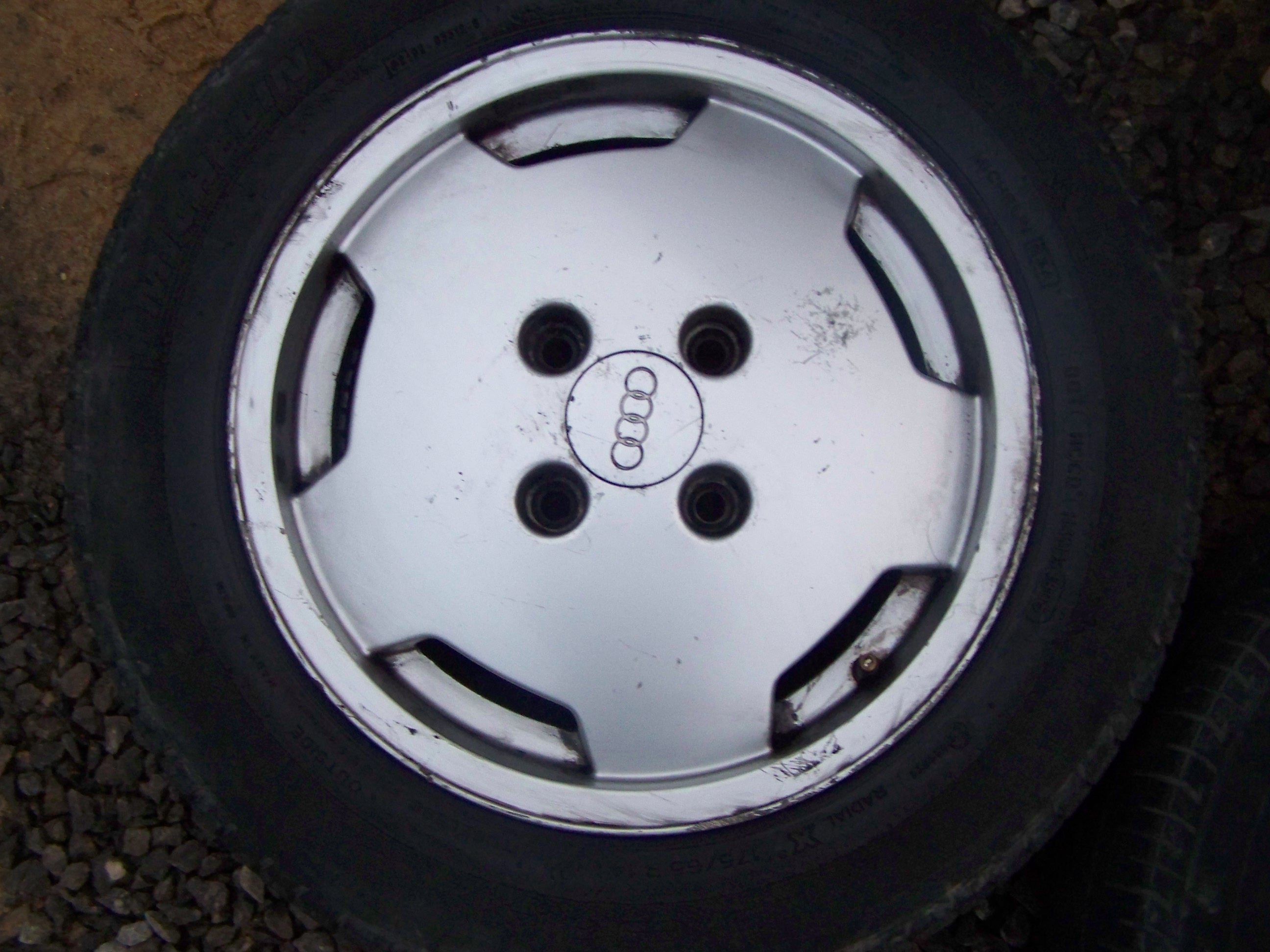

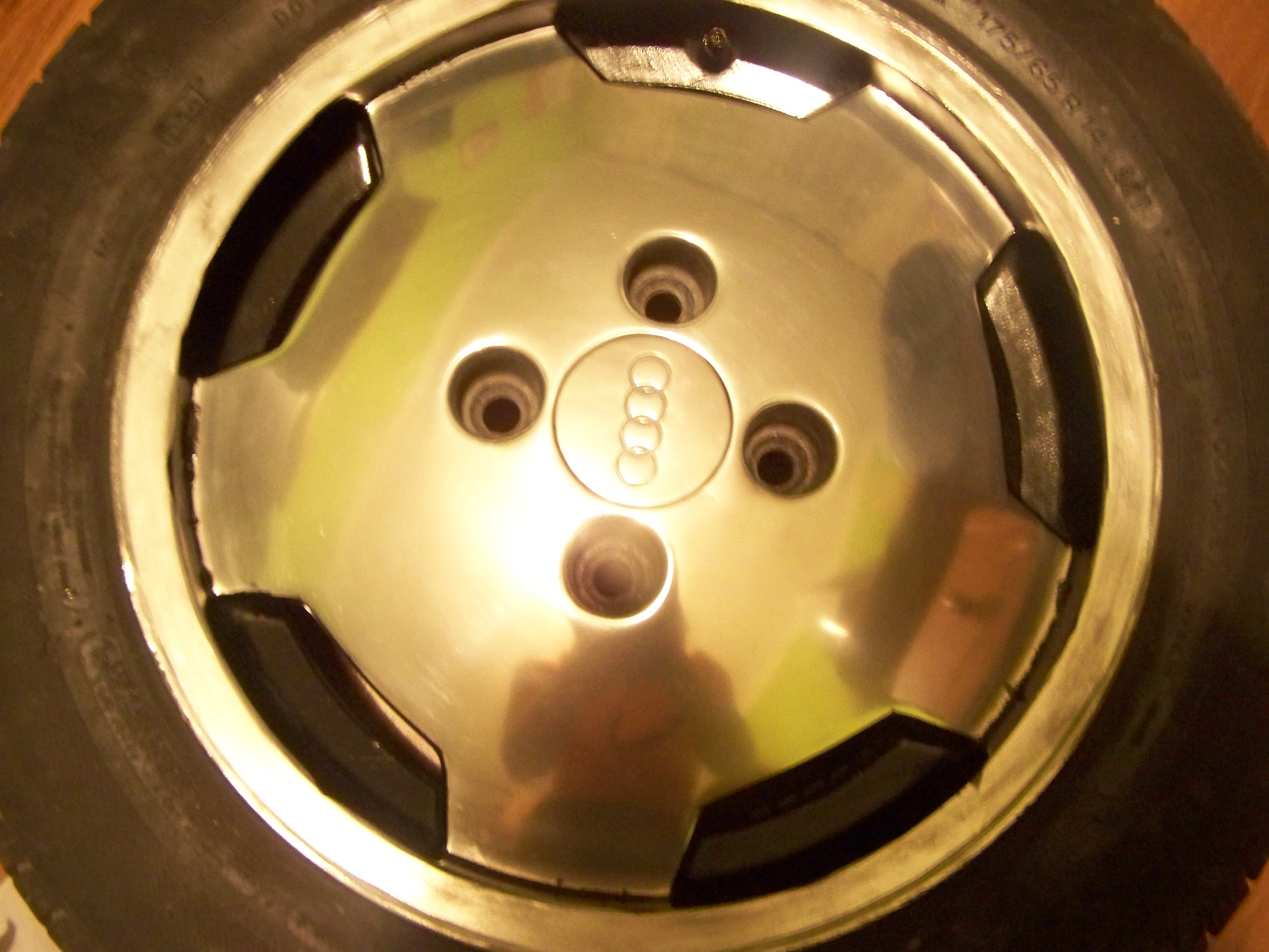

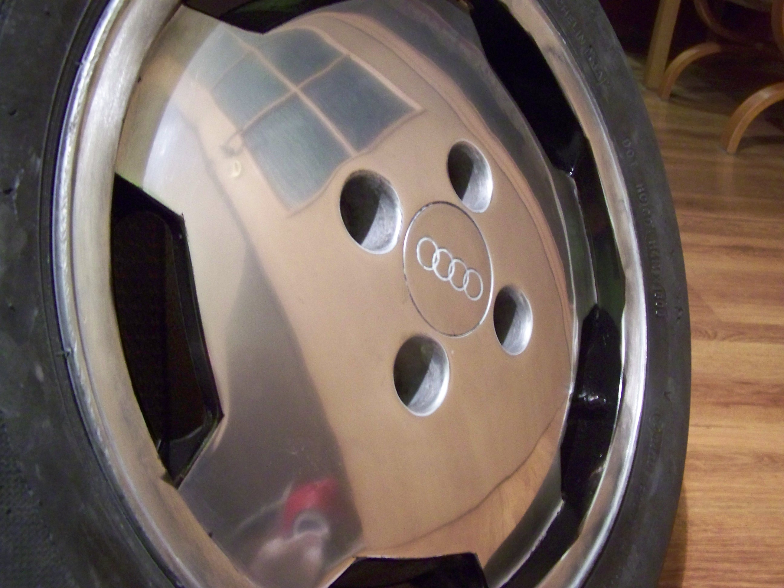

wziąłem sie za nowe felgi do 205 znaczy że wypolerowałem środek i pomalowałem wnęki ale to na próbę

Wygląda tragedia :mrgreen:

Kaszana, weź się za to jak należy

wiem ze kaszana, to wszystko próba może jak znajdę chwilę czasu to kupie pastę typową do polerowania aluminium i sporo lepiej będzie wyglądało

Pasta tu nic nie da jak zostawisz takie grube rychy

Malowałeś pędzlem te wnęki??? :wink:

to jest na próbę i spayem malowane tylko nie matowione i jak to się mówi na odwal się zrobione
a rysy są bo to boszem farbe zdzierałem i zostały delikatne ryski nad którymi muszę popracować a jak nie to oddo zakładu i mi to zrobią

operatorbazooki pisze:Pasta tu nic nie da jak zostawisz takie grube rychy
Oj byś się zdziwił co potrafi pasta polerska zrobić z aluminum 8)7
Jeśli kupi dobre pasty polerskie, do polerki zgrubnej, zasadniczej i wykańczającej to efekt będzie malina :wink: Nie pamietam dokładnie 'parametrów' tej pasty, ale do zgrubnej zazwyczaj jest koloru brązowego, zasadnicza koloru niebieskiego, wykańczajaca jest biała.

pasta kupiona autosol czekam na paczuszkę :) a felgi dotarte papierem 3000 i nie ma rys teraz tylko polerowanie i zrobienie wnęk tak jak trzeba

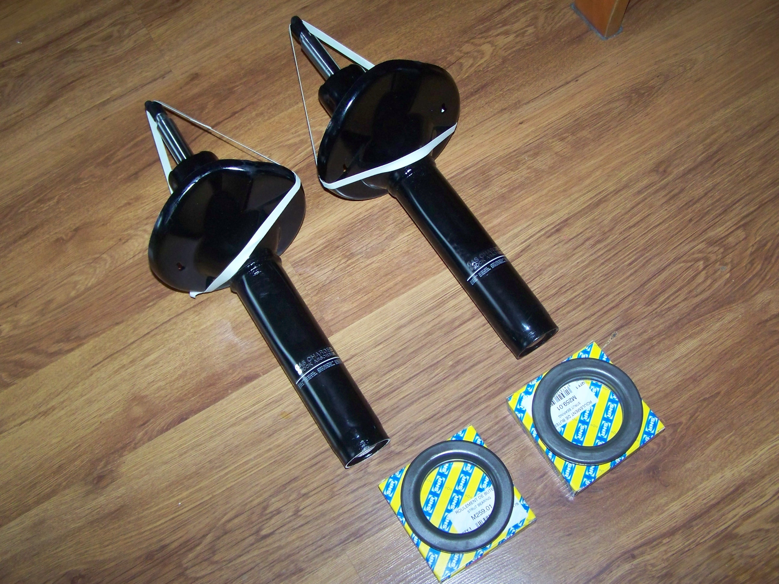

dzisiaj doszły części mianowicie łożyska na mcphersona oraz gazowe amortyzatorki żeby to wszystko poskładać muszę kupić tuleje gwintowaną ze sprężyną bo z nalezieniem gwintu do 205 jest bardzo ciężkie a jak jest to kosztuje grube pieniądze takie zestaw http://allegro.pl/uniwersalne-sprezyny- ... 41145.html
Do tego muszę kupić dwie półosie bo się rozsypały od dynamicznej jazdy i zakrętów :)

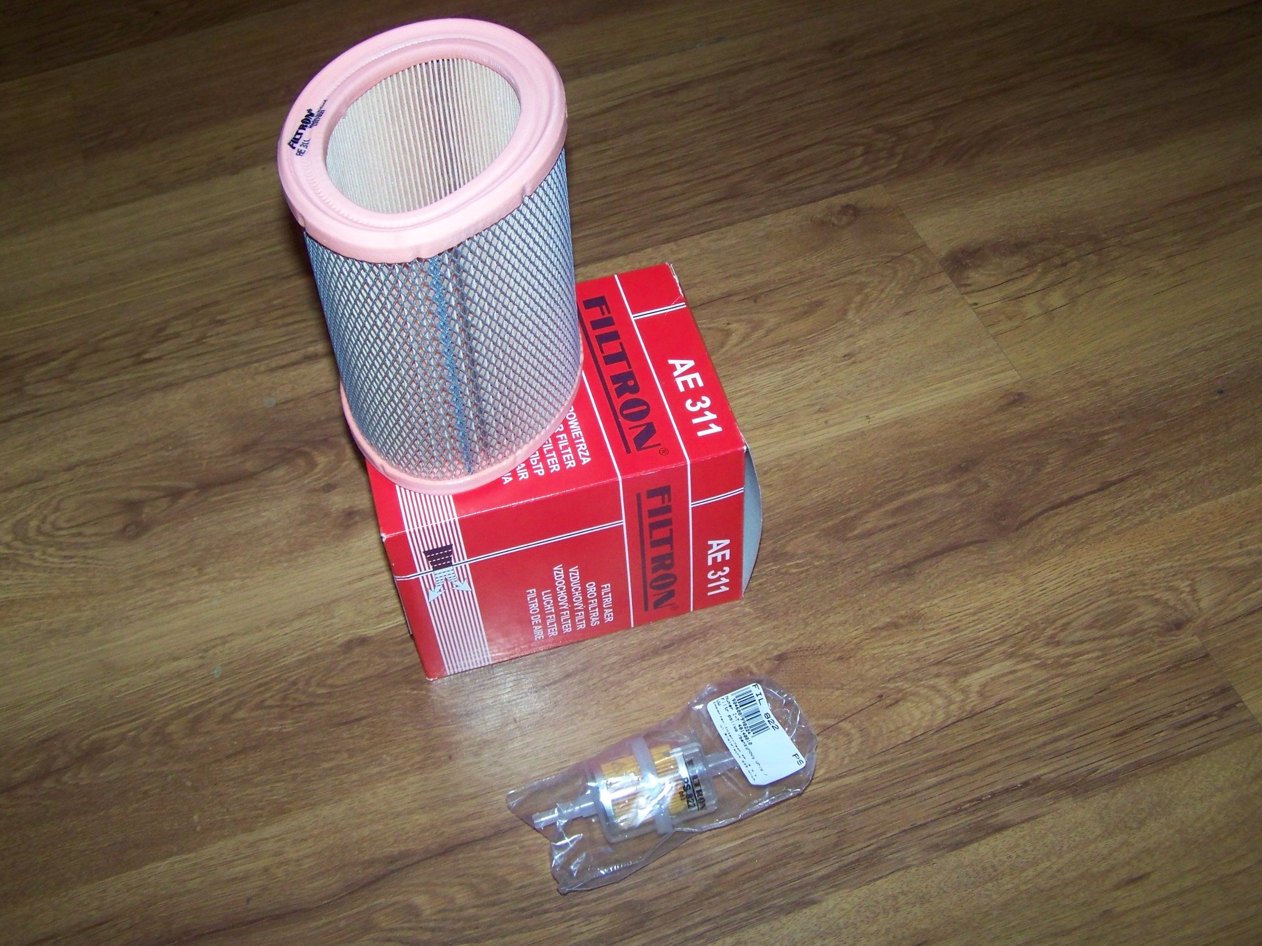

Jeszcze wpadły dwa filtry powietrza i paliwa

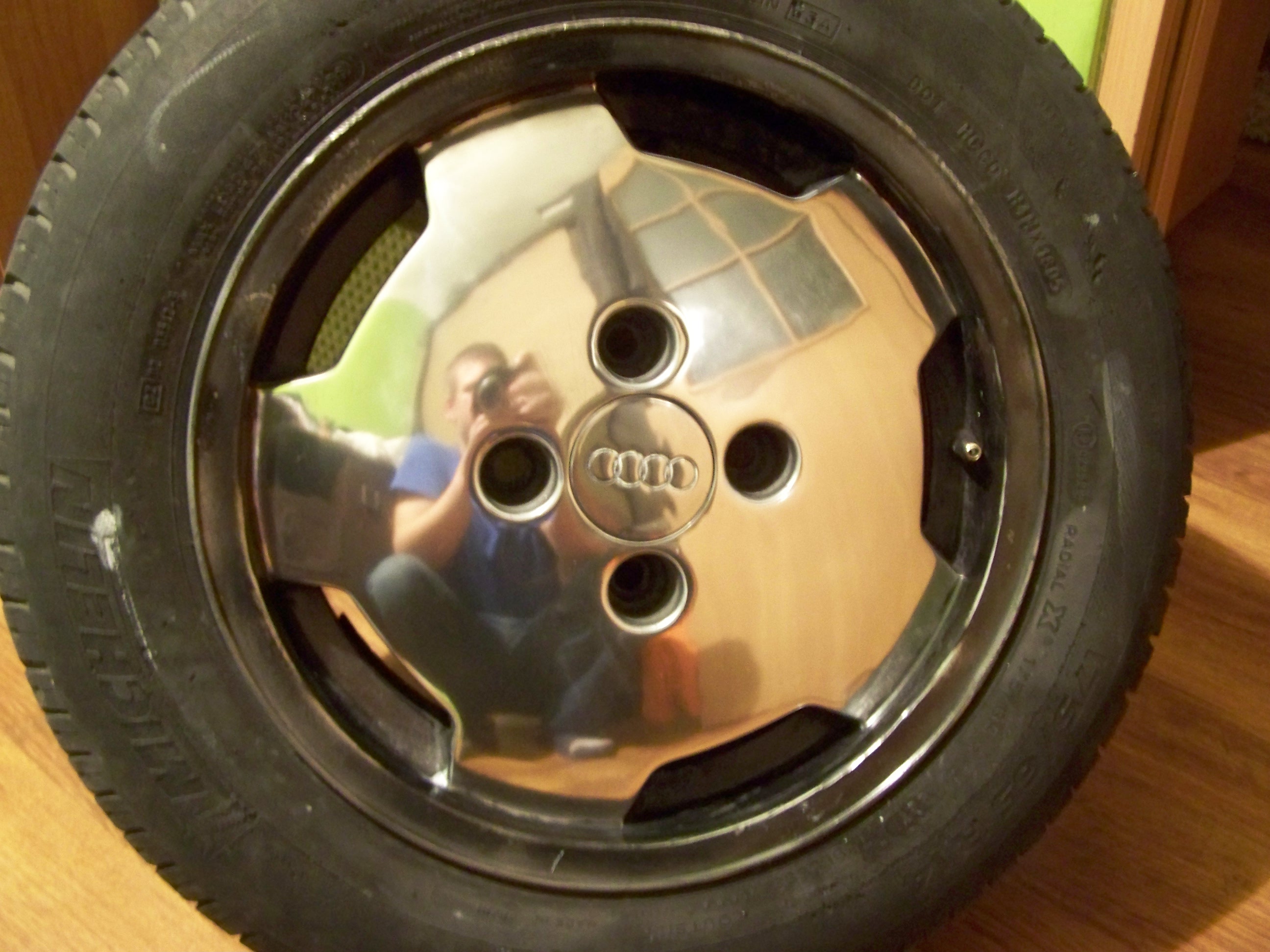

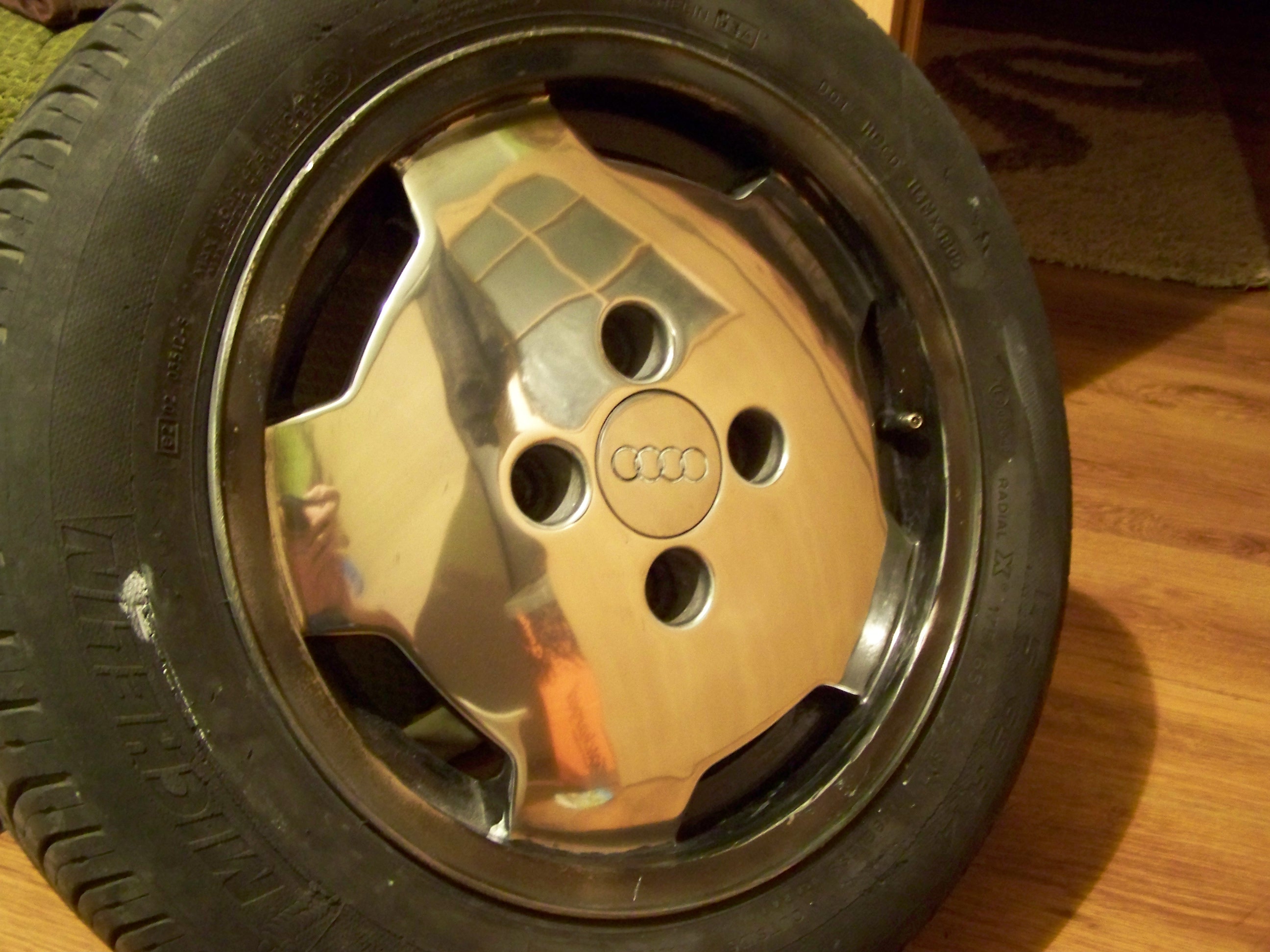

przyszła pasta autosol i wypolerowałem felgę
